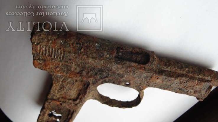

    Приветствую уважаемые камрады!!
    Достался м1910!!сначала подержал в лимонке!!все что она могла сделала!!вот только...
    Затворная рама уселась плотничком..стукать не хо!!боюсь упор отбить!!!
    Выход ВД40, но в ней замачивать дороговато выйдет!(так кажется, никогда ей не пользовался)
    Может знает кто народную альтернативу ей??

    Греть и в воду, можно деревяшкой обстукивать.

    вобще там внутри патронов полно.. может разобраться быстрее чем нужно

    В керосине мочите или тормозухе.И не день,два-пару недель с регулярным расшатыванием и промывкой кисточкой.

    Мёртвые патроны без риска просверлить ручной дрелью и никаких искр. Тем более латунь со сталью. Пробуйте чемто выковырять.

    Вместо ВД 40 возьмите Хадо эффект тот же но почти в три раза дешевле.

    Я бы варил в масле.Отходят все болтики ,втулочки.Но без патронов.Последний раз когда я это делал,а это было в середине 90 х, варил наган.абсолютно убитый но барабан ещё ничё и полненький.Ну так один сработал.Выстрела конечно не было только Пердь но кухня выглядела ужасно особенно потолок.И кастрюлька алюминивая ,такое ощущение что её надували.Пришлось ремонт делать.А барабанчик работал потом во всю и вся внутрянка, а мож и сейчас работает где то.

    Почему дорого в вд 40?попшикал и в пакет.

    Прежде чем затвор начать дергать туда-сюда,советую снять боковую крышку и вынуть (или хотябы расшевелить) детальки УСМ. Детальки там тонкие и хитрые, сломать легко-найти новые (почти) невозможно.Крышку можно снять выгибанием посередине,она там прослаблена выборкой в передней части.Снимка слева Вы не показали,предполагаю что крышка, и все что под ней, до сих пор на месте.
    Ну и маслята из ручки выковырять.они там никчему при дальнейших манипуляциях.
    Патрона в стволе, надеюсь, нет, проверяли?
