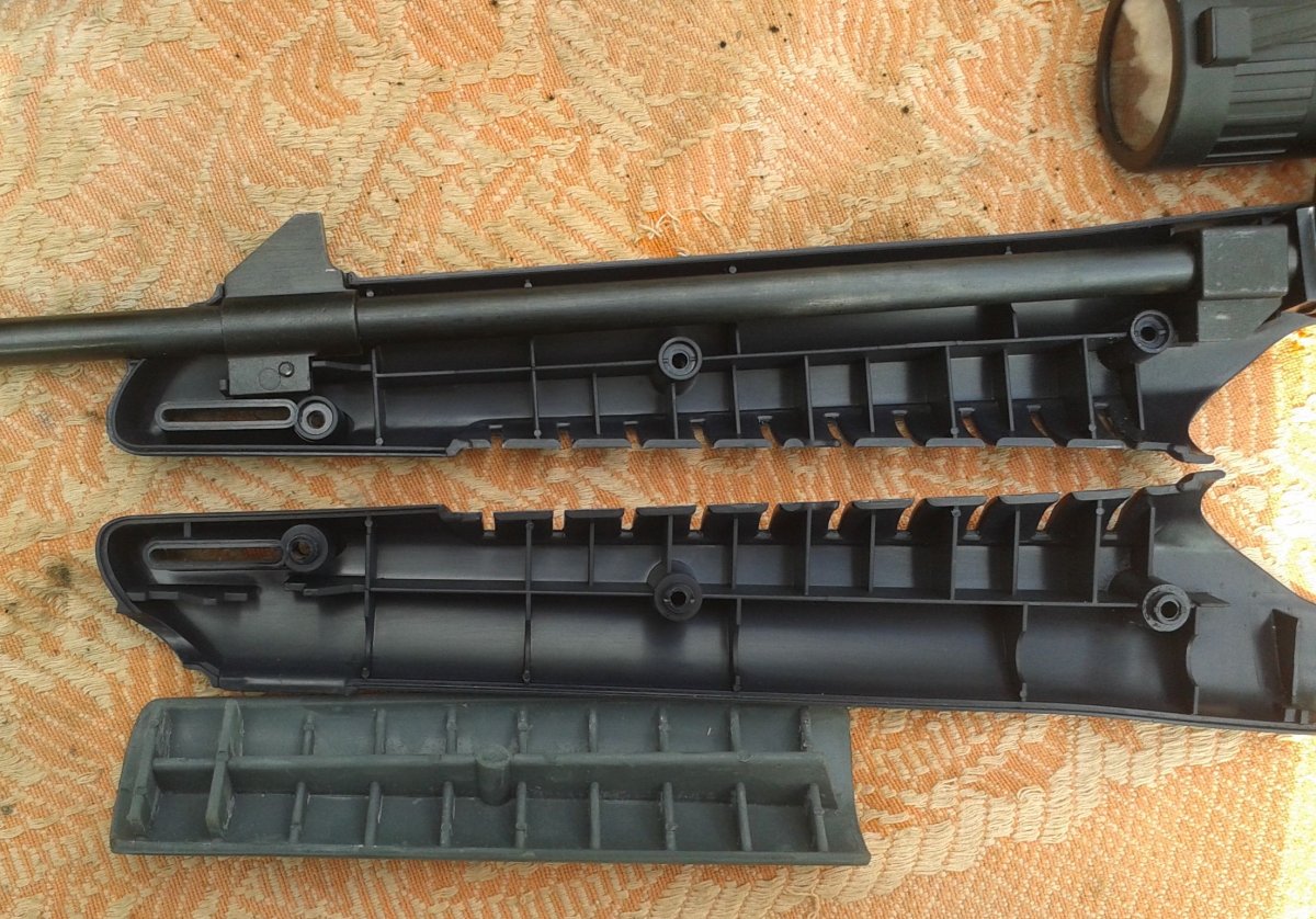

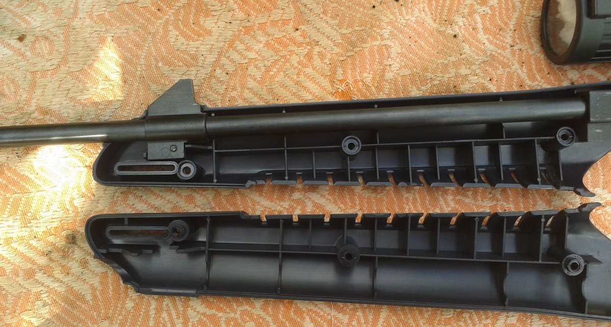

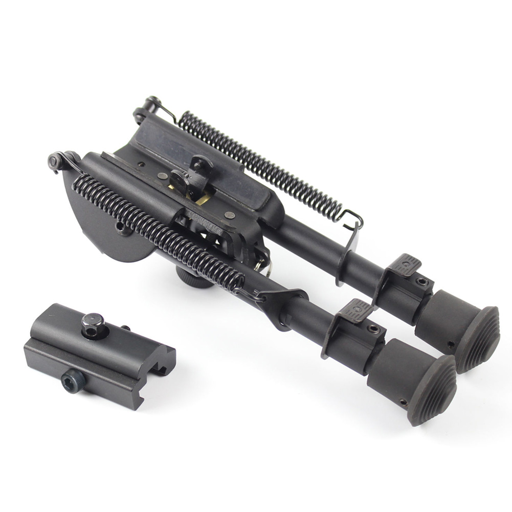

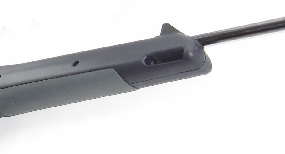

    Помогите советом, как установить мои сошки на мой карабин. Вин антабка я не совсем представляю, как его можно вкрутить в мое цевье ?!!!

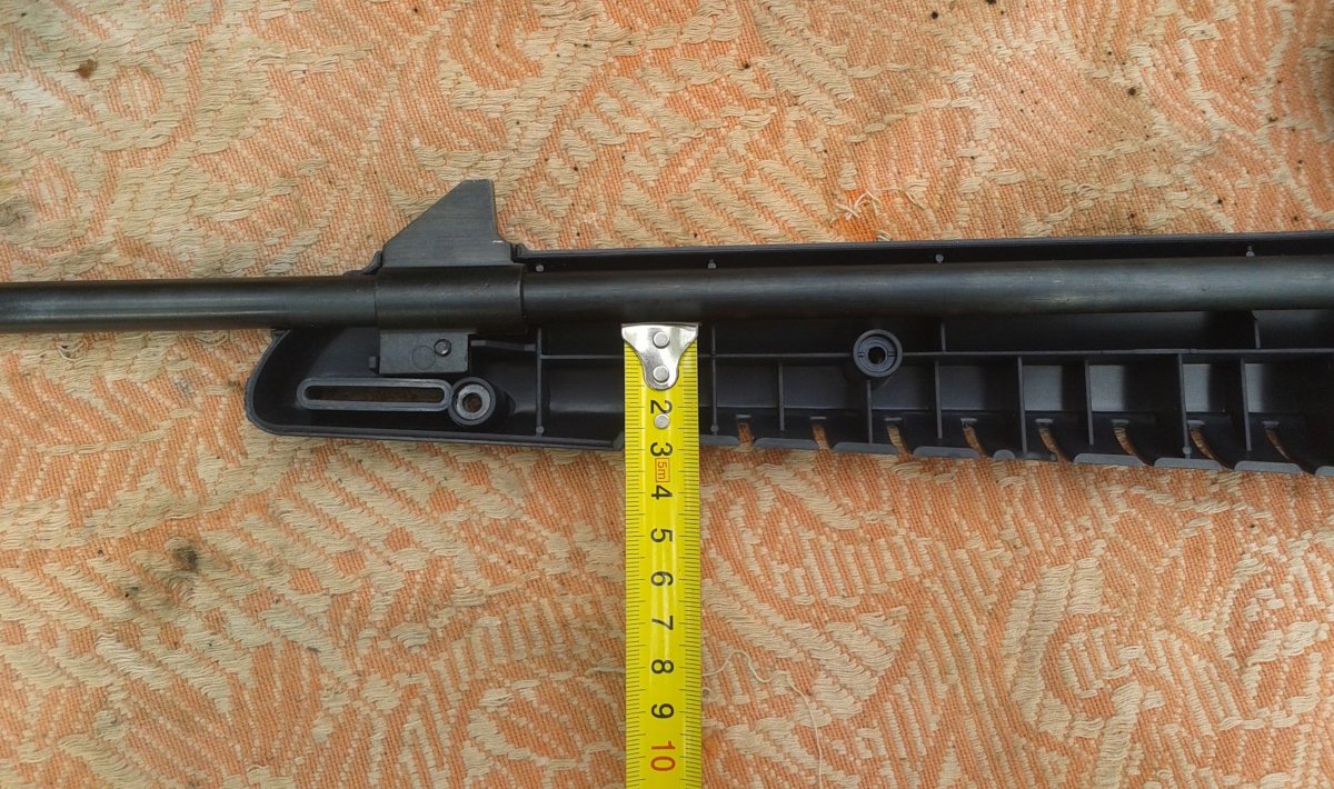

    ))) не надо вкручивать. Это адаптер к антабке, у Вас ее попросту нет. Все последующее ИМХО: Вам надо: выбросить (подарить/продать) переходник с антабки на пикатинь; прикрепить к цевью снизу собственно пикатинь. Можно взять что-то вроде магпуловской пластиковой. В Вашем случае, я бы крутил под отверстием для ремня и перед защитной накладкой снизу (последнее фото). И не цепляйте ничего к стволу!

    Значит придумать укрепить планку виввера на цевье? Так? Я тоже так думал.
    Только я не совсем представля как это сделать!!!!

    Два отверстия и тонкие гайки/пластинка. [​IMG]

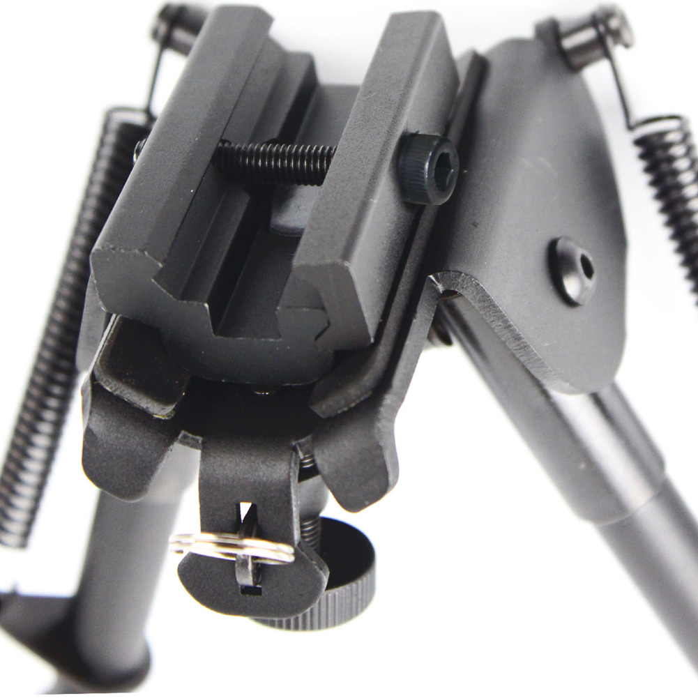

    такую пластику виввера или пикатини?
    только вопрос как их прикрепить на мое цевье?. По центру у меня щов от соединений 2-х частей.
    в щель под ремень - саморез назквозь прошьет и шов по центру.
  11. Alt2000
    Alt2000 Oberfeldwebel
    591
    UA
    Пикатиню, конечно. Она от Вивера отличается только расстоянием между прорезями, так что в Вашем случае пох. Что есть то и ставьте. Но если надо покупать, то пикатинь.
    Ну и что, что шов? Подложите сверху пластинку с двумя отверстиями и подберите тонкие гайки. Вы это раскуручивать будете раз-два в жизни.

    Да, вы правыю Самый простой и дещевый способ - установить короткую планку пикатини. Главное ее умно прикрутить в цевью

    Спасибо Вам. я бы даже может быть туда еще металл.пластинку вставил и все сразу стянул на винты-болтики. подумаю. Или в то место, где рулетка, там высоты больше.

    Пожалуйста подскажите, а чем планка - полимер магпул будет лучше, допустим от алюминевого Китая ????

    В место где рулетка подлезть будет сложно из-за планки-накладки. Тогда уже к ней крепите. А полимер ничем не лучше, цепляйте что есть, но со снятыми сошками на пластиковом цевье ИМХО пластик буде выглядеть лучше.

    как по мне самый дешевы быстрый и простой способ это антабка, берем металлическую пластину прикручиваем ее к одной половине ложе (в районе рулетки) винтом под потай, потом собираем ложе прикручиваем точно так же. Потом сверлим по центру под антабку и будет вам счастье. сошки скроют под собой винты и будет все красиво

    так цена вопроса одна антабка и 20 минут времени при наличии инсрумента
