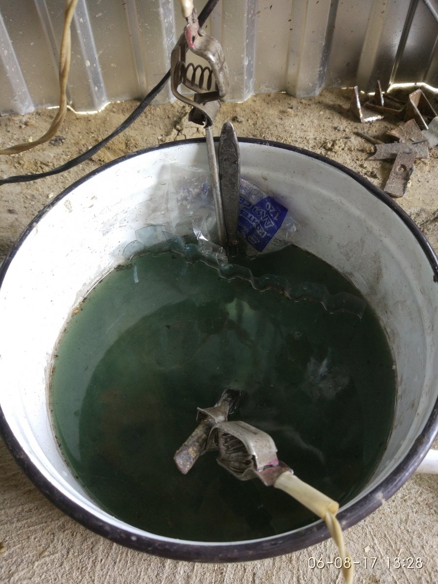

    Процесс гидролиза: IMG_20170806_132815.jpg
    В качестве катода стальной стержень, прикручен к круглой стальной пластине, лежащей на дне.
    Минус на саму деталь.
    Изулируем Пластину с + и детали
    с - пластиковой тарелкой. Дабы избежать КЗ.
    Заливаем 2.5л воды, и 250 грамм реагента 1:10.
    Подключаем к выпрямителю и ждем примерно 2-4ч в зависимости от загрязнения.
    Характерные пузырьки, и смена цвета жидкости, признаки протекания електролиза.
    ОСТОРОЖНО, выделяется ядовитый газ Хлор! В закрытом помещении не рекомендую!

    Здравствуйте, возьмите ведро пластиковое, эмалированному будет кирдык от электролиза. Старые инструменты приятно брать в руки, у них есть история.

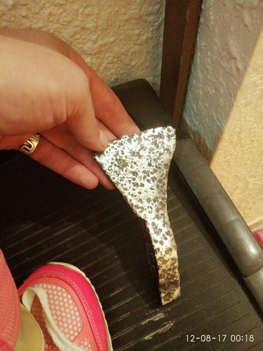

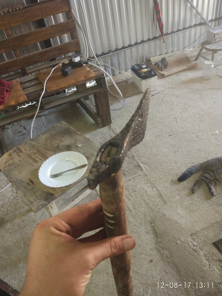

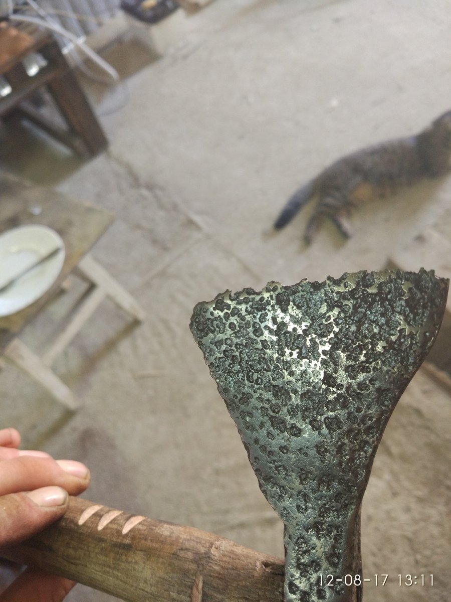

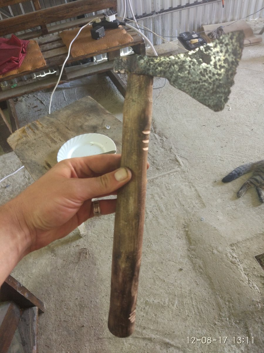

    спасибо, тем временем друг нумизмат, дал топорчик, найденный на копе, такое глубокое проникновение коррозии я ещё не видел.
    Чистка: отмочил в дисситиляте, електролиз соленной водой без реагентов 5ч, не спешная мех. чистка + легкая шлифовка p400, для блеска финиш пастой ТЕМП, легкое воронение 350 С*.
    Может кто-то подскажет что это за топор, и не сломана ли конструкция, мне кажется в задней части должен быть клык.? IMG_20170812_002046.jpg IMG_20170812_131118.jpg IMG_20170812_131111.jpg
    И чем или как заполнить "поры" пустоты, что б сделать его более гладким, шливовать не вариант, слишком много снимать придётся...

    Похоже,что отломан зуб,похож на пожарный топор,возможно, и клевец,поправят камрады,если не прав.Есть тема- "Мой первый опыт в реставрации" ,по-моему,там человек наконечники реставрирует,очень хорошо получается,и заполнение каверн,танином,если не ошибаюсь.Поищите в разделе "Реставрация находок".С ув.
