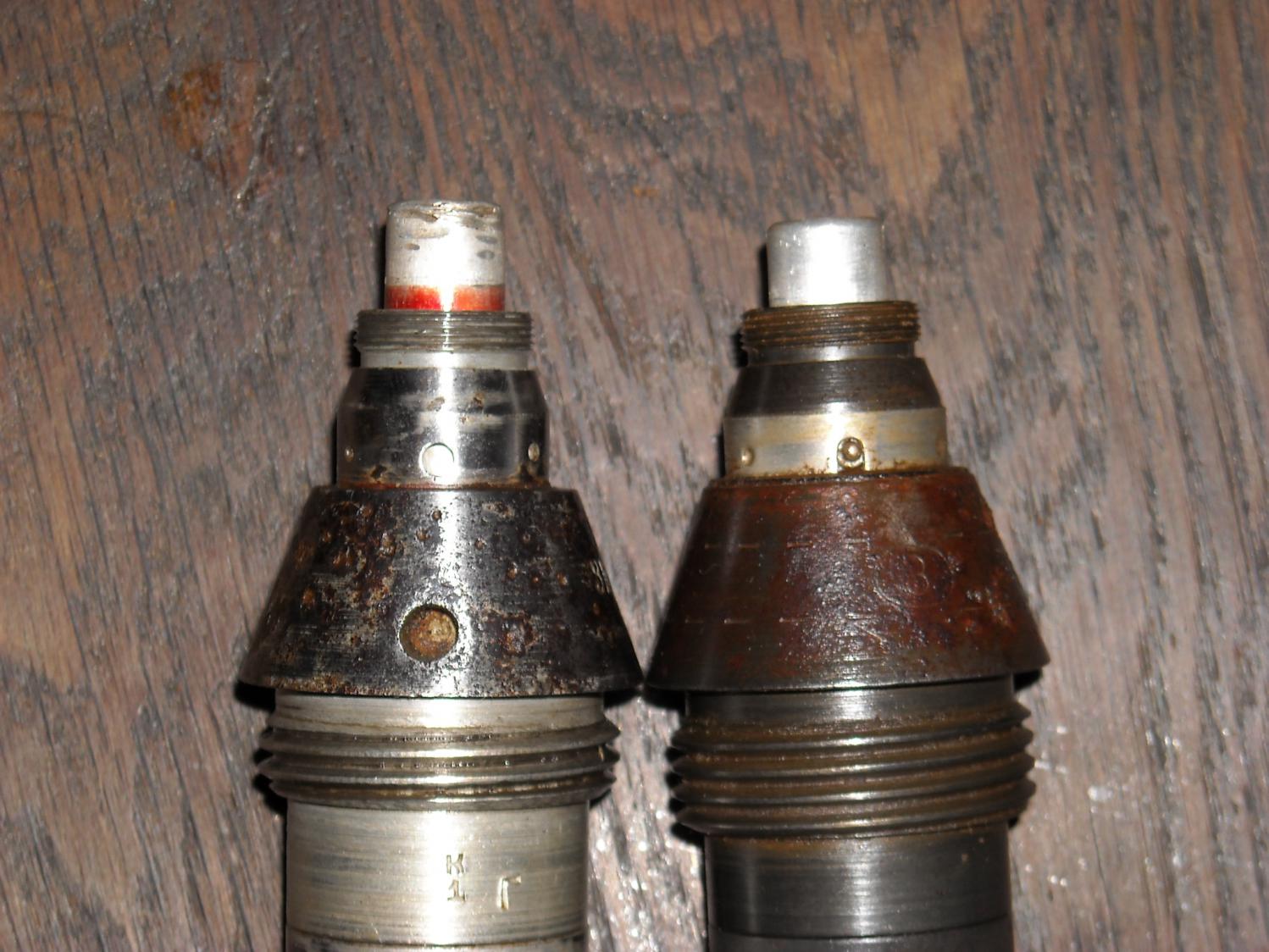

    Наша 82 мм.Взрыватель М-1.На нашей минометной позиции.Состояние капсюля вышибного неизвестно.Красной полосы на ударнике не видно.Насколько безопасна мина? Уж больно хорошее состояние.

    Если красной полосы не видать, соответственно мина не на взводе, а значит канал ствола миномета не прошла, отсюда вывод - мина безопасна.(при условии правильного обращения с ней)

    Или красный лак который стирается даже пальцем смыло дождями...
    Но именно здесь - не на взводе. "Кнопка" не сильно выступает.

    Если мне не изменяет память, то когда М-1 становится на боевой взвод(при выстреле мины), то папироса немного выдвигается вперед, и тогда видно красную полосу из лака(краски).

    Не проще раскопать хвостовик и глянуть вышибной?

    ...левый на взводе...

    Все правильно, я так и говорил.

    "Не проще раскопать хвостовик и глянуть вышибной?"
    А что это даст?Мина то не улетела,осталась на позиции.Даже если дырка в капсюле вышибного.Могла быть осечка и ее просто вытряхнули из ствола.

    Там итх несколько штук валяется с разными дефектами.На одной,например,в пластмассовом взрываке дырка,а капсюль вышибного целый.
