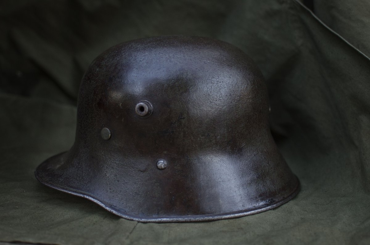

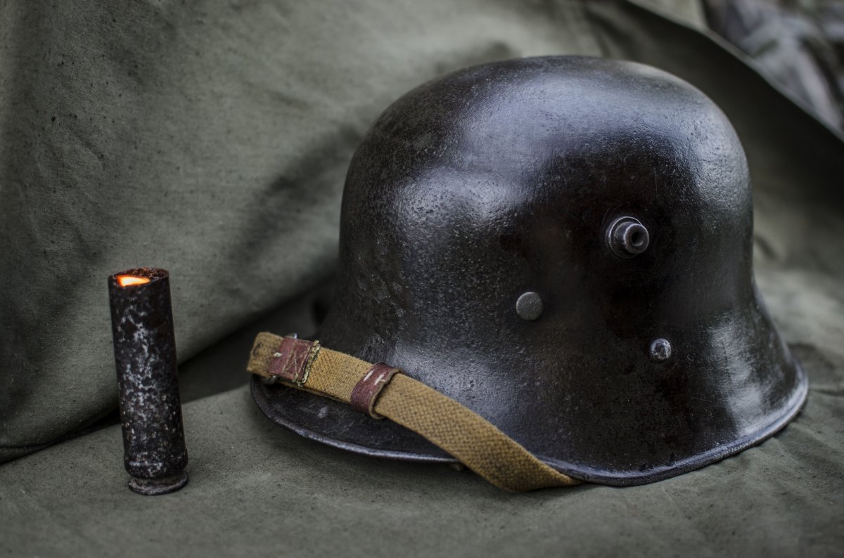

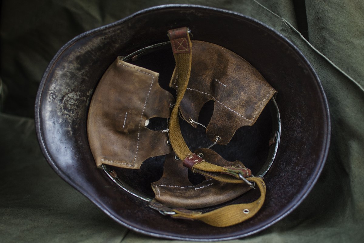

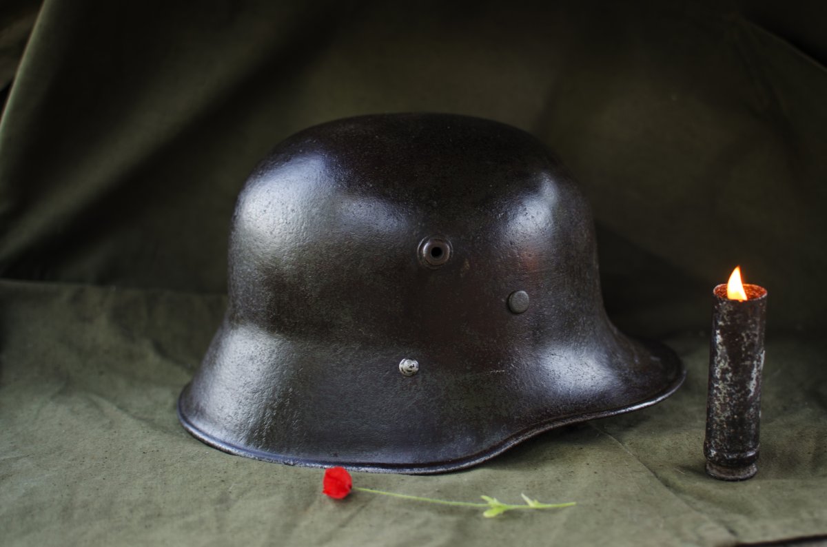

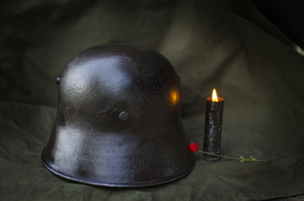

    Вот подошел к концу мой процесс застаривания кламеров, подшлемника и подбородочного ремешка на моего австрийца М-17.
    Прошу сильно не ругать, все делалось подручными материалами методами проб и ошибок (одни кламера раз 5 переделывал o_O).
    Немного фотошопа для красоты и придания атмосферы :D
    ledigaga та 663 подобається це.
  21. bayan
    bayan Leutnant
    2.946
    Одесса
    Извините, объясните концепцию, если не трудно - чего он чёрный? Или это так перефотошопили :)
    Тесьма советская уж очень глаз режет :(. Там вроде из парусины состроченый ремешок должен быть.

    Да видимо чуть переборщил. На самом деле он не черный, коричневый от въевшейся ржы с остатками родного окраса. Не знаю если честно про парусину, подшлем с подбородочником брал у камрада laser, он вроде один из лучших мастеров.
