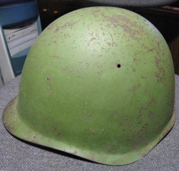

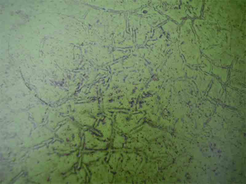

    Выдалось немного свободного времени перед Новым годом,употребил его с пользой и взялся за восстановление трёхклёпки.Чистка от ржи,шпаклёвка,шлифовка,проявочная покраска и т.д.Процессы известные и много раз описанные.Выводится всё под нуль,а затем идёт состаривание каски.Со стороны посмотреть-дикость какая-то.Сначала каску вылизываешь до совершенства,а затем берёшь кирпич,какую-нибудь железяку и дряпаешь,скрябаешь,сводишь на нет весь труд по покраске.
    Не это главное.Давно хотел попробовать новую методу для меня.Красил алкидной краской ПФ-115.Сушил сутки,для этой краски время сушки недостаточное.В итоге получилось не липнующая поверхность,но не прочная.
    После покраски припудрил толчённой и просеянной ржавчиной и сразу покрыл акриловым матовым лаком.Кто красил,знает как сворачивается краска.Это и произошло.Акрилом по свежему алкиду,получилась свернувшаяся краска.
    Затем долгая сушка при повышенной температуре,шлифовка,наведение царапин и выбоин.А затем проявка чёрной акриловой краской.Наносил краску тампоном и сразу её растирал и вытирал.Все царапинки и вы боинки и главное трещинки от свернувшейся краски заполнились чёрной краской.
    Всё вместе придало каске бывалый вид.

    очень правдоподобно выглядит !
  4. Mechanik
    Mechanik Oberleutnant
    153
    247
    2.008
    Вообще очень прикольно смотриться.
    Но ИМХО вот в этих местах цвет краски слишком яркий.Толи это блики от вспышки.ХЗ.
    Но я бы доработал.(Не сочтите за критику,это только мое скромное ИМХО)

    Mechanik,критика только приветствуется.Когда сам паришся с каской и не кому посоветовать или покритиковать,терзают смутные сомнения.

    Вообще на выходе конечно супер получилось! Я сам сторонник того что касоны типа "муха не срала" смотряться как то безжизненно, но в вашем варианте на мой взгляд не хватает все же ржавчинки и слишком выделяеться черная краска, создаеться впечатление что касон подкоптили зажигалкой, хотя конечно по фото такие работы оценить сложновато;)

    Рихард,спасибо за разумную критику.Тоже кажется,что ржавчинки не хватает.Каска ещё в работе и всё в наших руках.

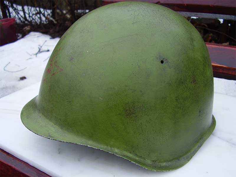

    Прежние фото сильно загрубил.Вот получше,правда открываться будет дольше.

    С учетом прежних замечаний все-же весьма-весьма зачетненько!!!!

    Молодец! Ржи добавь и будет отлично!

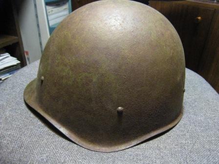

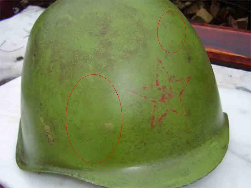

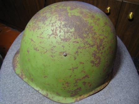

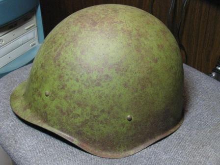

    Вот привожу фото копанного колпака (1), и помытого колпака (2). Будет Вам образец к чему можно идти. Полностью не отмывал, хотя если кислотой приложиться то можно достигуть эффект 3го и 4го фото. Это варианты изменения ржавой "патины". А тут наоборот можете достигнуть нужного эфекта в старении.

    Ваши каски неплохии.Отличный сохран,краски много.Моя была без намёков на краску.

    Это понятно, просто вот варианты реальных колпаков до чистки и в разных стадиях с разными результатами как образец к чему идти при стрении. Я то наоборот отмывал. Все родное. Представлено 2 колпака в разных стадиях.
