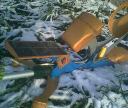

    Конечно реально...
    Фото с мд4у..

    Нужно сделать, в зависимости от типа АКБ, контроллер заряда, и хорошо дружить с паяльником ;)

    Гилляки не страшны, если с умом подойти к этому вопросу, можно закрепить её на верхней крышке прибора, к примеру, если габариты позволят..

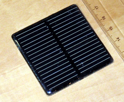

    Всё оно рационально. Если вы идёте на неделю в поход, вы ж не будете копать семь дней без передышки. Тут нужно рассматривать каждый конкретный случай. Например у меня есть приборы которые потребляют 15 мА всего то, теоретически он будет работать только на одной солнечной батарее. Если прибор хавает 100 мА то лишних 50 мА увеличат время работы в 2 раза. При этом есть батареи которые будут работать (заряжать АКБ) и ночью, т.е. пока вы спите в палатке АКБ заряжается...У меня нет необходимости в таких устройствах, так бы уже давно сделал и всё работало б нормально и "рационально" так то..
    Например у такого элемента мощность 0.33 Вт, что мало? o_O и стоит он 30 грн.

    Ну и как часто он будет "генерировать" 0.33 вт? При прямом попадании лучей солнца? Вы не думали, что оно туда будет попадать редко? Так что эти 0.33 вт в идеальных условиях, а на практике будет гораздо меньше. ;)
