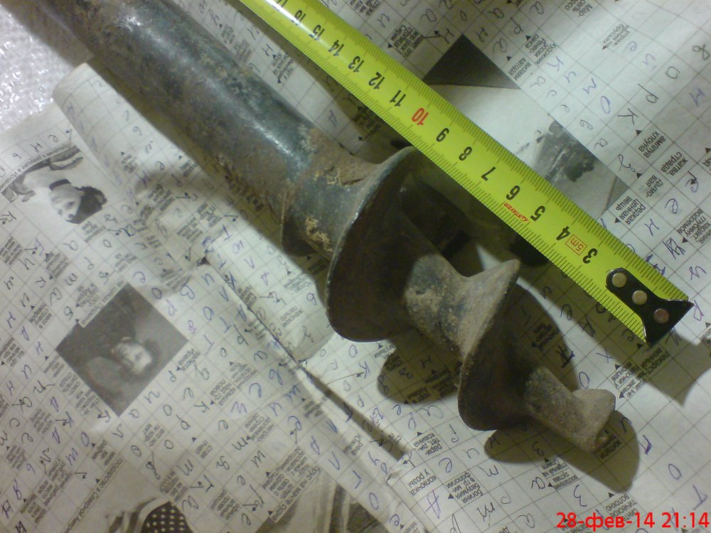

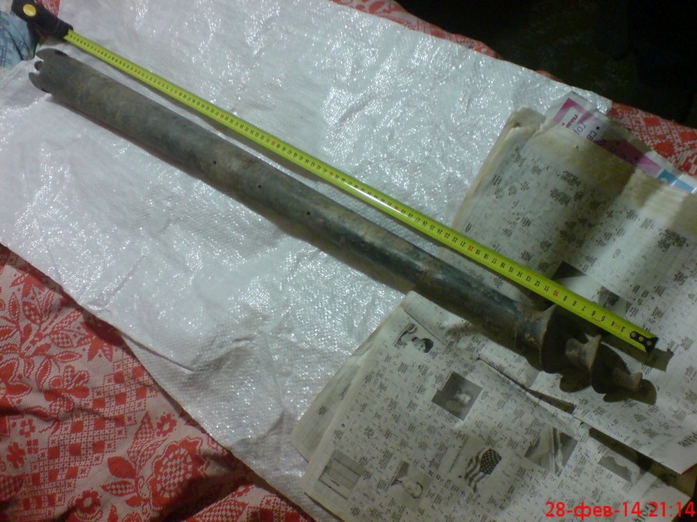

solingen что за приблуда
Тема у розділі 'Горище', створена користувачем z a s777, 1 бер 2014.
  1. z a s777

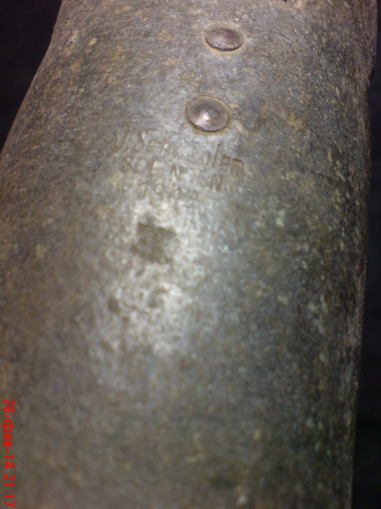

    Не моя тема, но может это бур с инженерной буровой машины Sd Kfz 11 mit Wahrfager? Подтверждающих фото, к сожалению, не нашел...
    Честь имею!
    z a s777 подобається це.
  5. Ditrih63
    Ditrih63 Stabsgefreiter
    122
    Россия
    Заземление.Бур что бы лучше в землю входил!С ув.
    Woldemar M., z a s777 та KUNDLER подобається це.
  6. KUNDLER
    KUNDLER General-major
    5.099

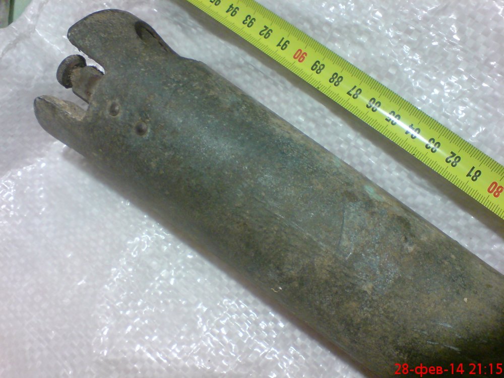

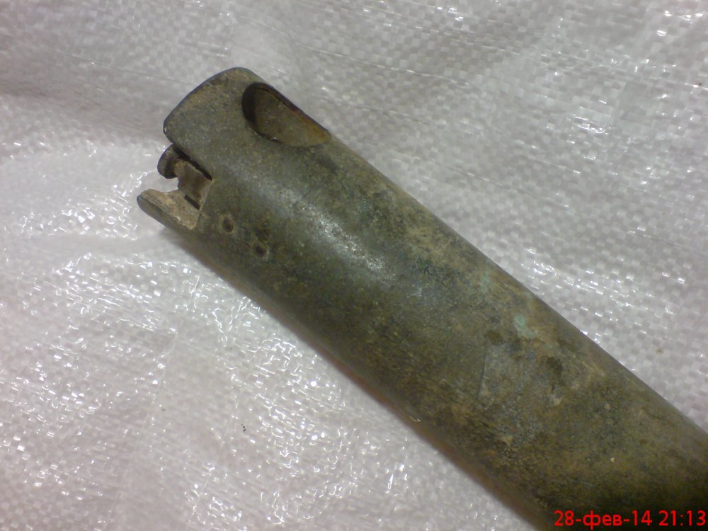

    Так точно и есть - буравчик от заземления , явно виден болтовой зажим провода . А "золинген" был не только городом ножей , продуцировал также различные инструменты .

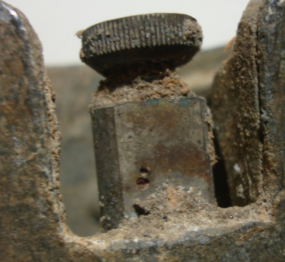

    Немного сомнений:
    1. Не слишком ли мощный (диаметр порядка 5-8 см) штырь заземления при длине всего в 1 м? На века, что-ли, вкручивали?
    2. Судя по фото, отверстие под провод не хилого сечения, - скорее уж под шину на 1-1,5 кв. см.
    3. Болта с классической шестигранной головкой, с помощью которого можно было бы надежно зажать такой толстый проводник, не наблюдаю, - круглая головка никак не предполагает большого усилия при затяжке. Даже при наличии на ней накатки усилие затяжки, фактически, будет не больше усилия руки.
    Честь имею!

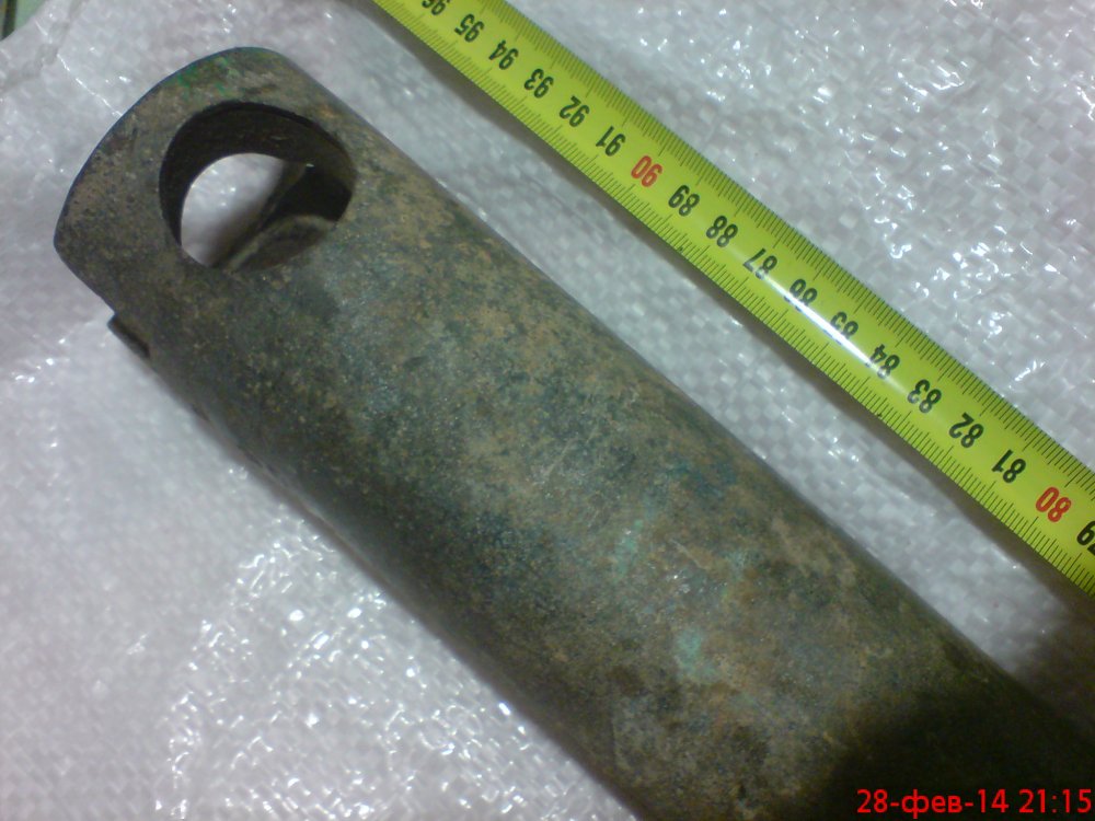

    Я правильно понял, что вроде как отверстие или отверстия внизу справа предназначаются для провода? Что-то уж очень маленькие по сравнению со всем массивом "заземления". Про накатку я угадал правильно - винт затягивался вручную.
    А с другой стороны отверстия есть?

    маленькое отверстие левее в низу которое вы видите на последнем фото сквозное

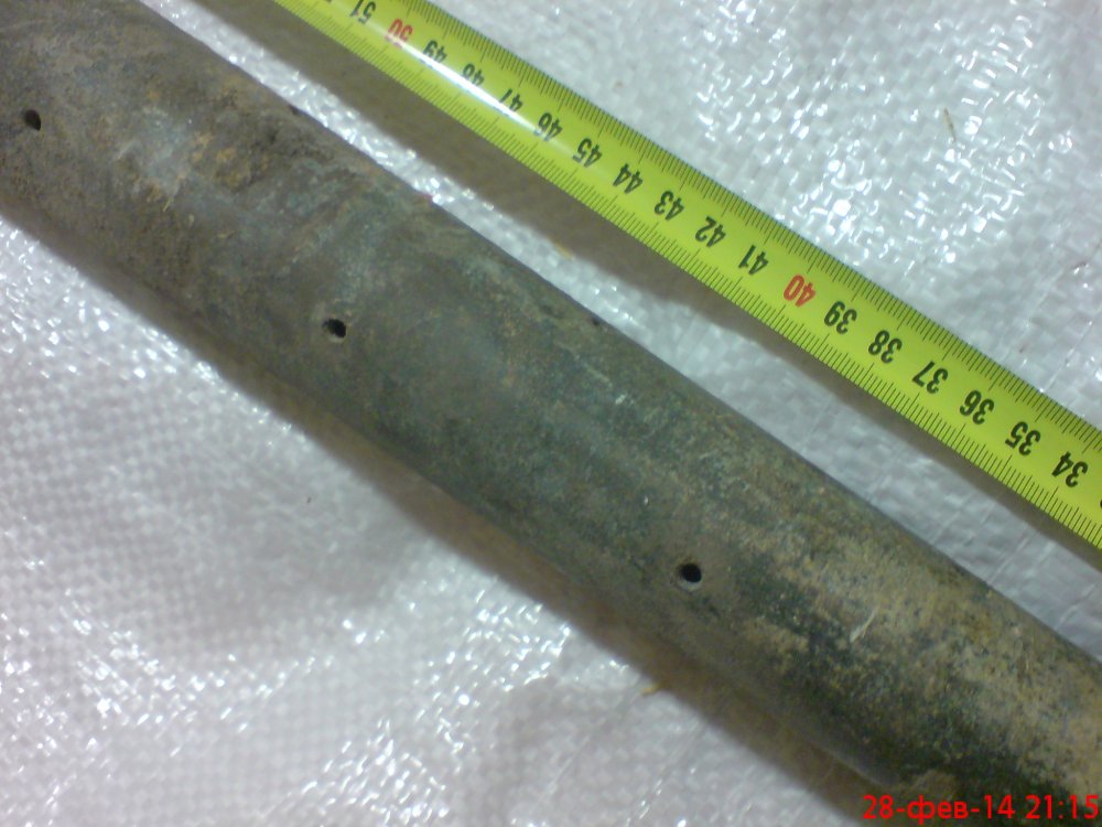

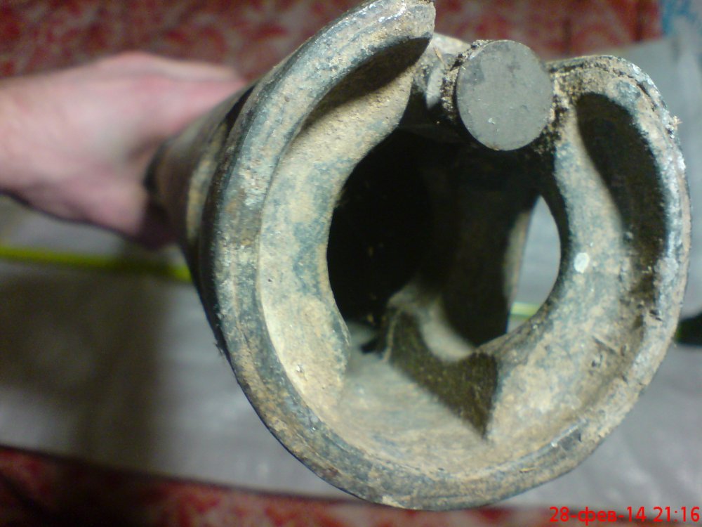

    Большие размеры не должны смущать - для заземления, площадь контакта с грунтом играет немаловажную роль.
    PS Дырочки проделанные в теле бура, возможно предназначены для облегчения его вывинчивания, путём заливки в полость воды.

    Не понятно тогда, зачем его сбоку делать? И почему такое крошечное по сравнению с сечением "клеммы" и всего заземления?
    Обычно отверстие под провод делают по середине, по оси винта, как, например, здесь:

    Немаловажную роль, особенно для заземления военного назначения, призванного надежно функционировать в любых условиях, на любых грунтах, при любой влажности почвы, играет и длина штыря, гарантирующая достижение достаточно увлажненного горизонта. А тут от силы 1 метр...
    Может, конечно, по инструкции летом в степи на него нужно было постоянно мочиться?! :oops:

    А может, для того дырочки и сделаны... ;)

    Именно так и есть , заливается вода не только при вкручивании , но и при наведении заземления . Большое отверстие для рычага , который вставлялся при закручивании , клеммная часть тоже достаточно надёжна . Учитывая год выпуска , наличие куриц и отличного состояния смею предположить что вещь достаточно дорогая и по сей день функциональная.
