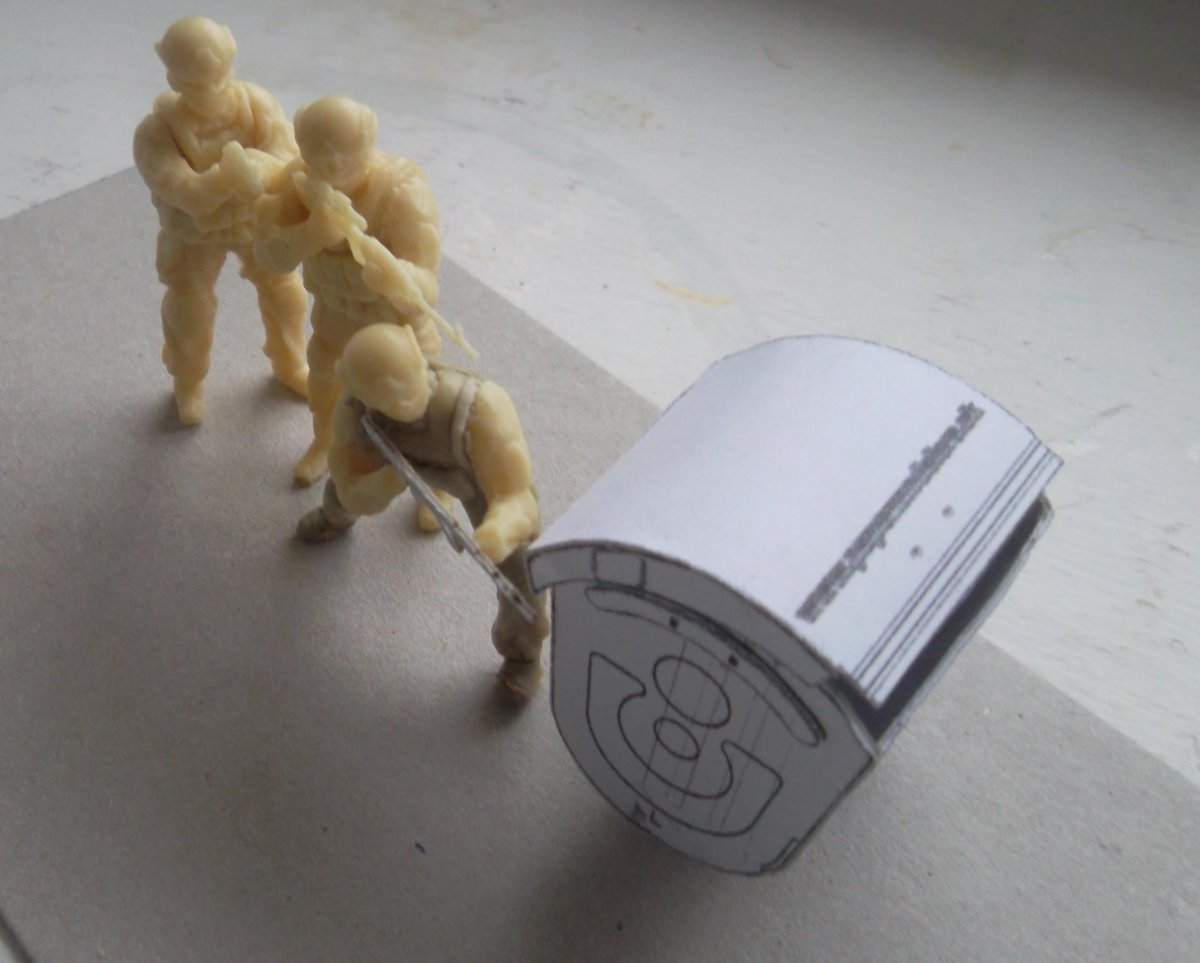

    Вот решил сделать набор солдатов ССО Украины в 1/35 масштабе.

    3D принтер?

    Хотелось бы услышать более подробный рассказ про солдатиков,какой материал,планируется ли покраска,возможна продажа?
  5. resin78
    resin78 Schütze

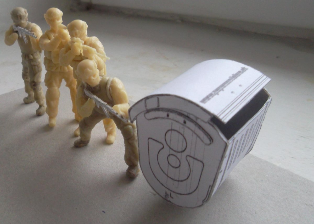

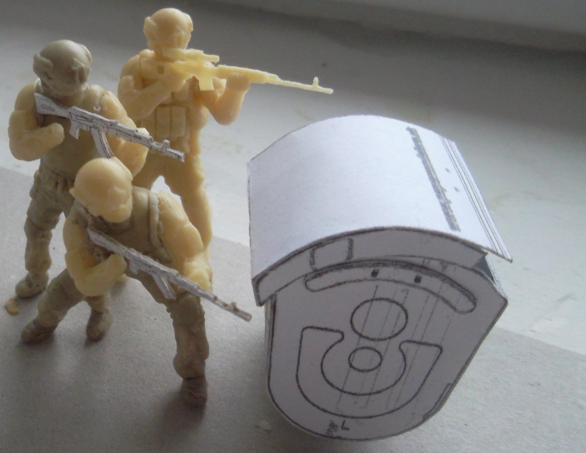

    Нет это не 3Д принтер. Сначала сделал черной вариант деталей для сборки (так сказать комплект для конверсий: отдельно руки, ноги, голова без шлема, корпус.) Потом сделал форму и отлил для себя минимальный набор на 3 солдатиков. Ну а дальше лепил руками. Также хотел проверить возможно ли используя такой комплект деталей "сконверсировать" набор солдат. Ранее фигуры не лепил и даже не знал как они лепятся. По фигуркам планирую сделать формы и отливать в комплекте. Думал, что комплект будет из 4 как и в других наборах. Но проанализировав информацию по комплектованию настоящей группы ССО пришел к выводу что в группе будет 5 фигурок: медик, связист, командир, инженер-сапер, оружейник.

    А есть на фигурах какие-то отличительные признаки что это именно УКРАИНСКАЯ группа спецназа,а не какая-то обобщённая?

    Я думаю их красить можно под кого угодно.))Отличная работа.Вопрос к мастеру,лепка происходила каким материалом и что дальше планируете делать с оружием?

    В принципе принадлежность можно сделать любую. Форма в большинстве своем универсальная. Принадлежность только шевронами и флажками на касках.
    Сначала отлил черновой набор деталей. А потом долепил где надо и "где не надо" двухкомпонентной массой "Alteco". Относительно "отличной работы" - это еще вопрос. Скажу сразу же раньше никогда не лепил. Разве что зверушек для ребенка в школу. Сейчас посмотрел уроки других метров в смоляных фигурках. А по оружию - сам его слепить смогу но больно занудно. Наверное выберу тот вариант, что куплю набор смоляного оружия в 35 масштабе, сделаю себе форму ну и отолью копии для дальнейшей работы.
