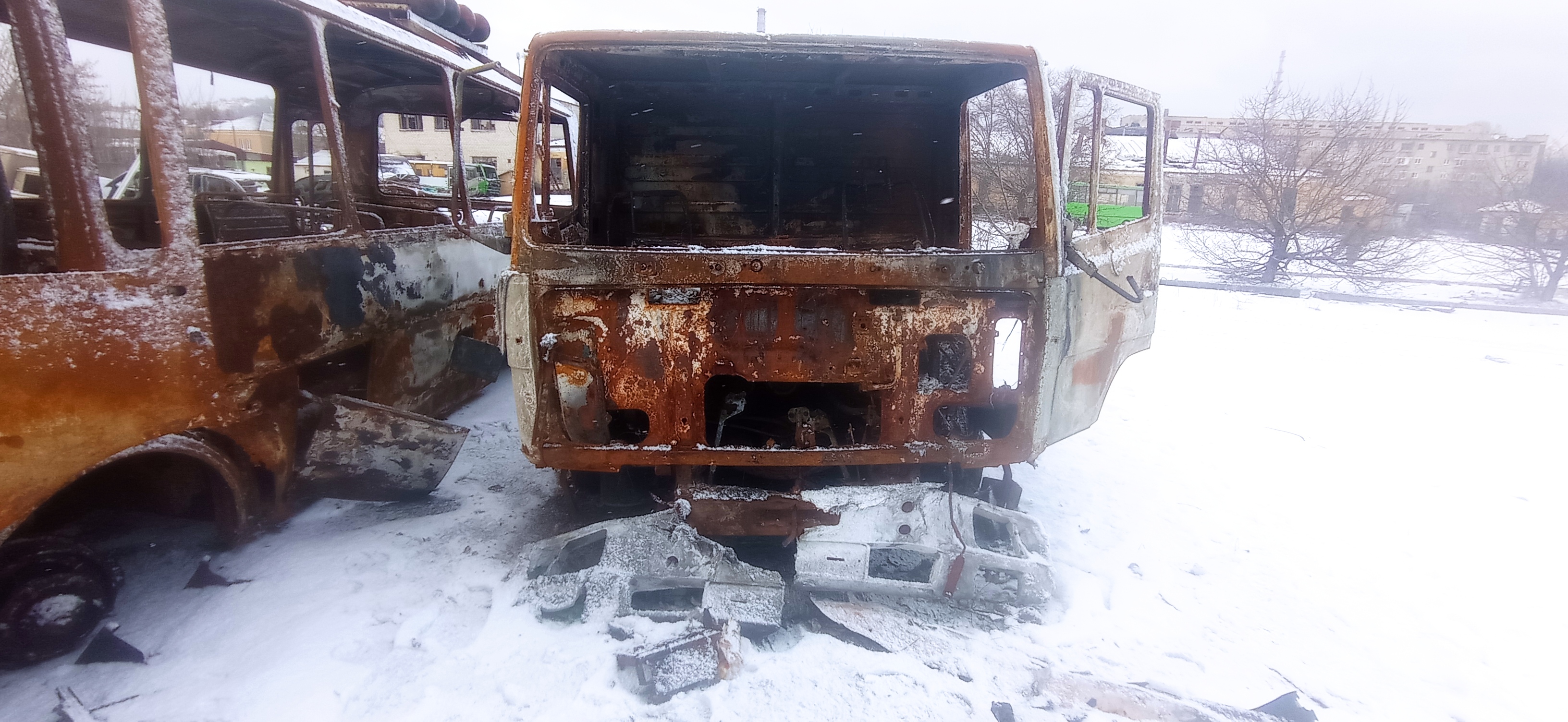

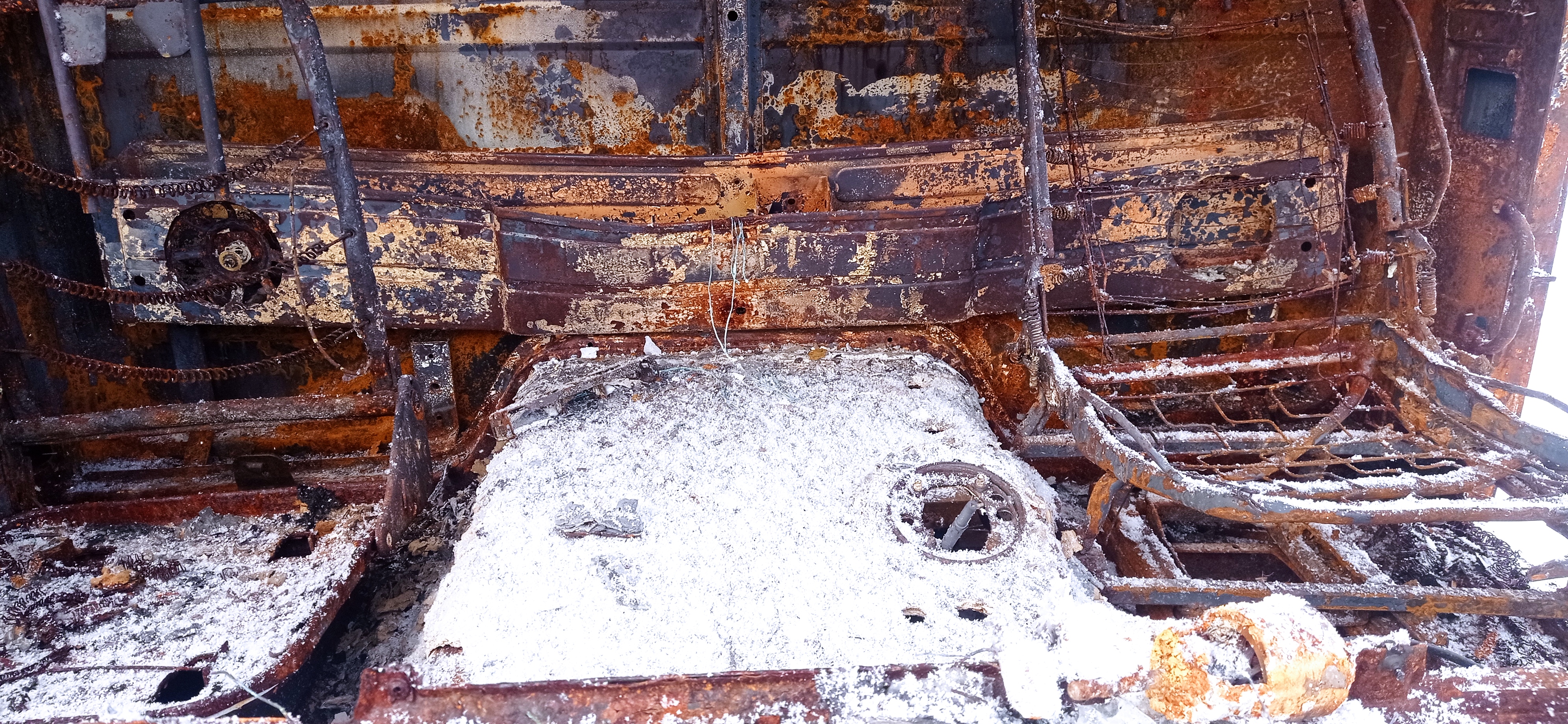

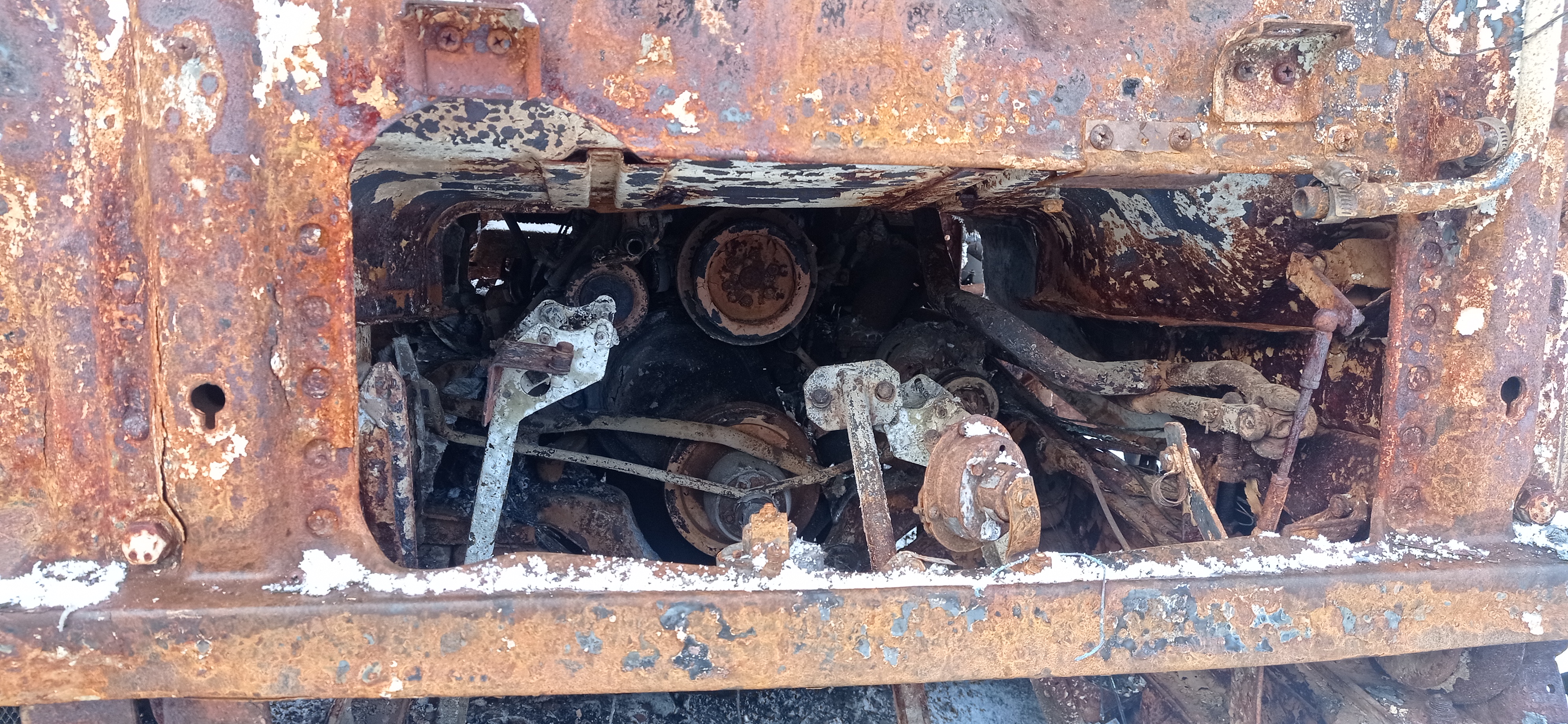

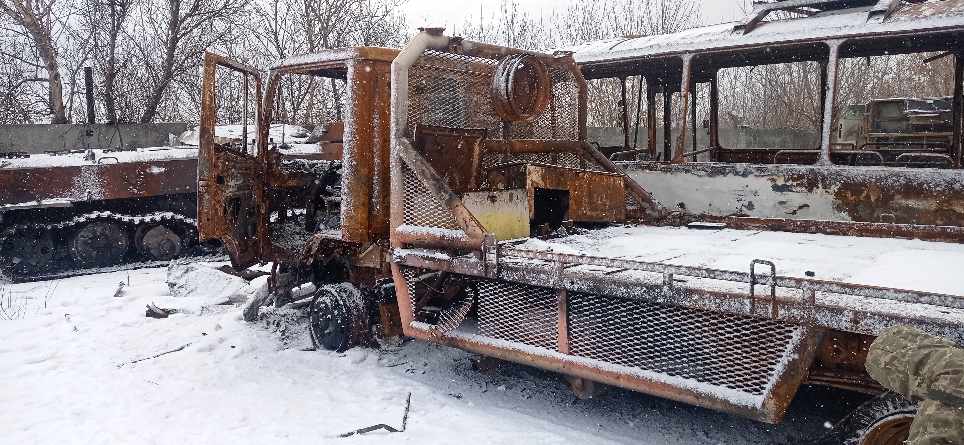

    Есть такой донор - платформа вроде целая.
    Что это было? Марка грузовичка.

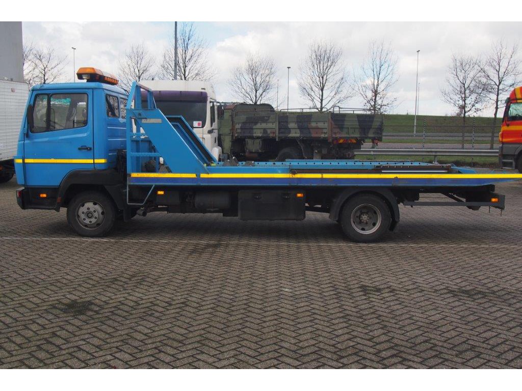

    Задача - снять платформу, поставить на б/у грузовичок, пустить в работу
    IMG_20230215_090751.jpg IMG_20230215_090824.jpg IMG_20230215_090851.jpg IMG_20230215_090855.jpg IMG_20230215_090932.jpg IMG_20230215_091423.jpg IMG_20230215_091436.jpg

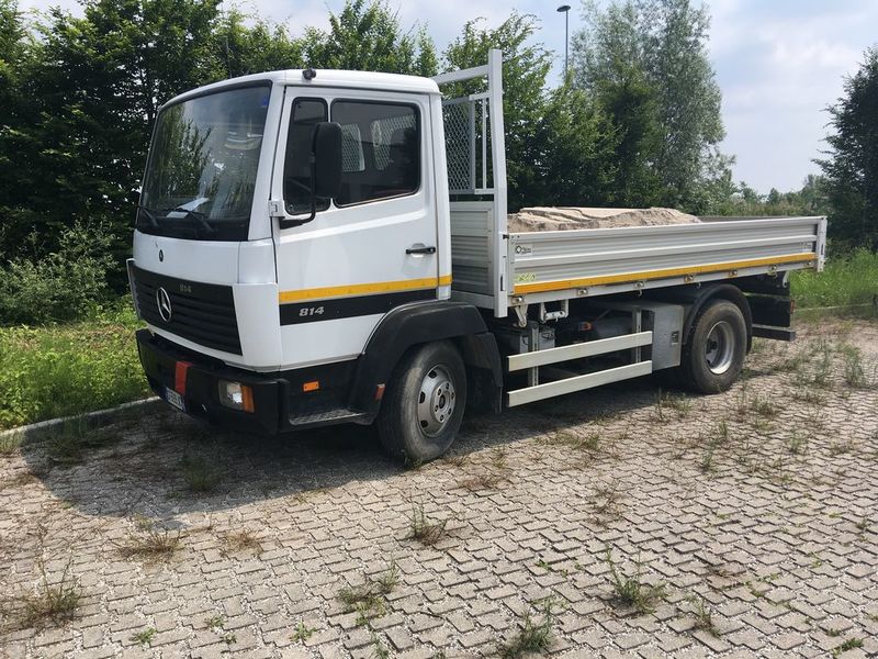

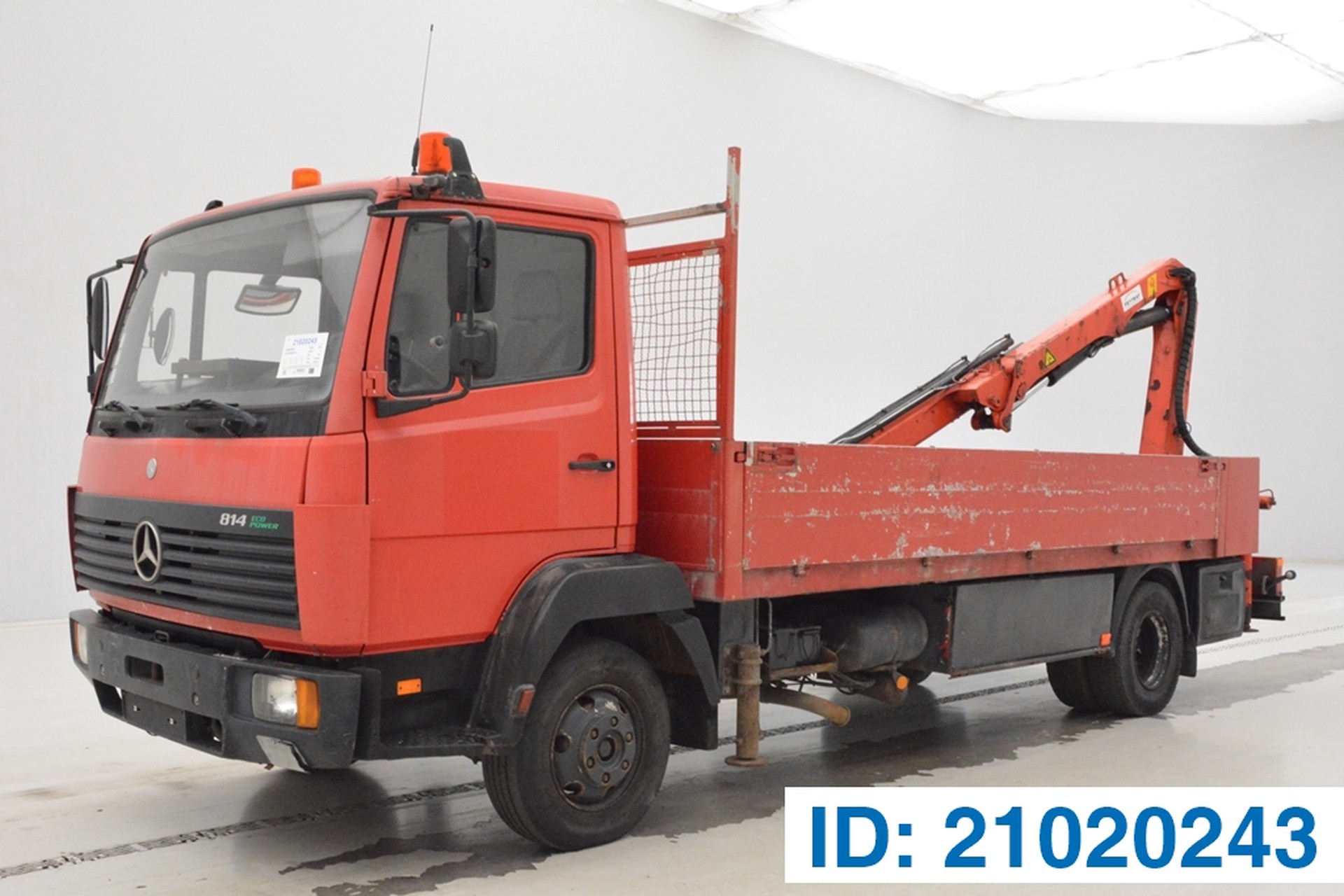

    тата 614, не?
    IMG_20230215_093348.jpg IMG_20230215_093413.jpg IMG_20230215_093424.jpg IMG_20230215_093429.jpg
  4. Boris Pryanikov
    Boris Pryanikov Oberleutnant
    1.675

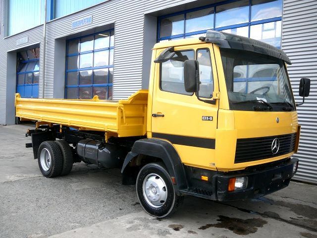

    Дуже схоже на Мерседес 814.

  5. Мишель 777
    Мишель 777 Major
    2.727
    Україна.
    Бек, Чародій та Boris Pryanikov подобається це.
  6. Мишель 777
    Мишель 777 Major
    2.727
    Україна.
    Штамп на двери не такой как на 814-м. 100% Atego/
  7. Alex Richter
    143
    260
    20.356
    Украї́на
    С ним что-то делать-себе дороже.
    Горел-металл ослаб...

  8. Boris Pryanikov
    1.675
    Дик,Атего це і є той самий 814-й,тільки по роках новіший.

    Тата пойдет какая то? Чтоб на нее раму налепить, всмысле платформу

    Тут поспорю там не сталь тому не важно.
  11. ejnalej
    ejnalej Oberstleutnant Клуб взаимопомощи
    3.488
    Бурштинштадт
    Потрібно по рамі дивитись. Переробка підрамника і кріплень платформи може бути не дешевше ніж виготовити нове.
    Треба міряти, думати і рахувати

  12. gvv2309
    gvv2309 Oberstleutnant
    3.473
    Київ
    Так горелый металл потерял свои свойства.
    Отверстия разобъються очень быстро.
    Резьбы держать не будут,вы их не затяните.
    Уголки будут гнуться.
    Где гарантия ,что после окончания всех работ рама не прогнется по середине.
    Не делайте этого. найдите не горелую машину.

  13. Мишель 777
    Мишель 777 Major
    2.727
    Україна.
    Смотря что перевозить. Если легковой автомобиль, то эту платформу можно без проблем поставить на Тату и любой другой рамный грузовик такого же класса, грузоподъемностью от 3 т.

  14. Мишель 777
    Мишель 777 Major
    2.727
    Україна.
    Вопрос был не по машине, а по платформе. Хотя и рама и мосты и др. могут быть пригодны. Судя по тому, что краска не обгорела и не сгорели сойленблоки - температура была не высокая. Можно востановить под документы, имея донора. Но это сомнительная экономия - на любителя.
