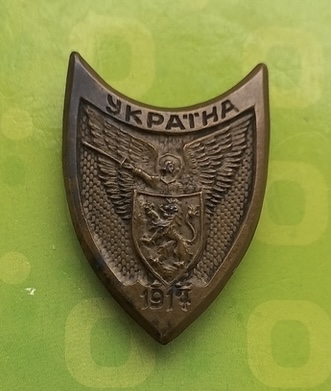

    Вітаю шановних форумчан! Скажіть, будь ласка, це оригінальний знак чи сучасний?

    Дуже дякую! Але ж стосовно цього знаку, який має досить свіжий вигляд, може бути копією?

    Мені здається новодел. Чому так вважаю - не питайте.

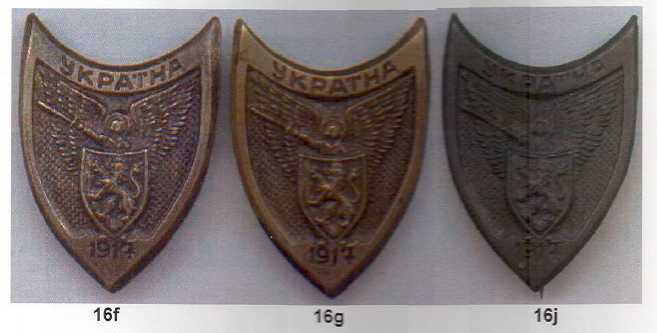

    Бачив у такомуж стані у товарища в колекції ще в середені 80 х років,тоді їх точно ніхто не робив.так що може і справжній. Ось приклад сусідів. 102346028.jpg

  6. анатолий.
    анатолий. General-leutnant
    16.097
    Крутого хутора
    Не подобається.Подивіться на цифру 7.Вона не така як повинна бути.

  7. capt.A.Smollet
    capt.A.Smollet Oberfeldwebel
    459
    Україна.Крим. Феодосія
    post-773-1407321396_thumb.jpg Цифри були різні.такі як на фото теж були. Ще було тавро-3,але не завжди,ось у Вас тавро "3" є. Вибачте за використання свинособачего ресурсу,хай буде у якісті трофея.

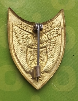

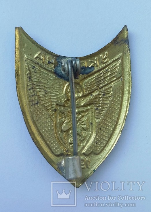

  8. capt.A.Smollet
    459
    Ось з правої сторони видно тавро "3",як на Вашому знакі. post-773-1406735538_thumb.jpg

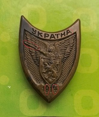

  9. Alex Alex 8
    Alex Alex 8 Oberschütze
    31
    Але ж цифра 7 дійсно не така, як на всіх знаках. І остання буква А теж не така.

  11. Alex Alex 8
    31
    Не можу знайти таку цифру 7 і таку літеру А

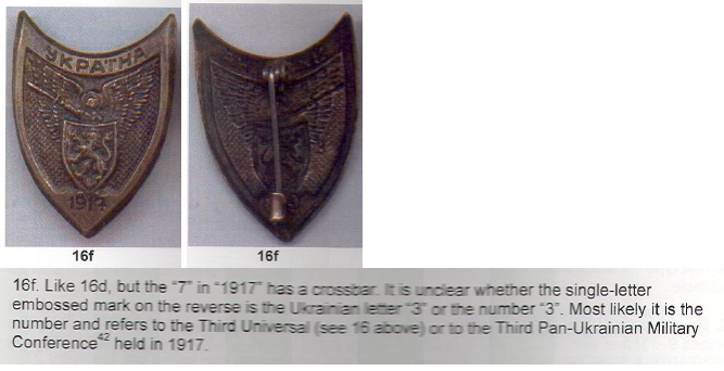

  12. Gregson
    Gregson Leutnant
    1.280
    Черкаси
    вітаю.
    ваш варіант

  13. Alex Alex 8
    31
    Дуже дякую! Зверніть увагу на ці розбіжності …

  14. Gregson
    Gregson Leutnant
    1.280
    Черкаси
    на розбіжності з чим? для порівняння штампів рельєфу та контррельєфу потрібні зображення
    високої якості. фото з перекресленою сімкою, знаком "3" я надав для прикладу.
    існували також інші варіанти відзнаки з перекресленою сімкою

  15. Alex Alex 8
    31
    Розбіжності з оригінальними знаками. Кривуватий меч і таку цифру 7 не можу знайти. Може підкажете, де шукати?
