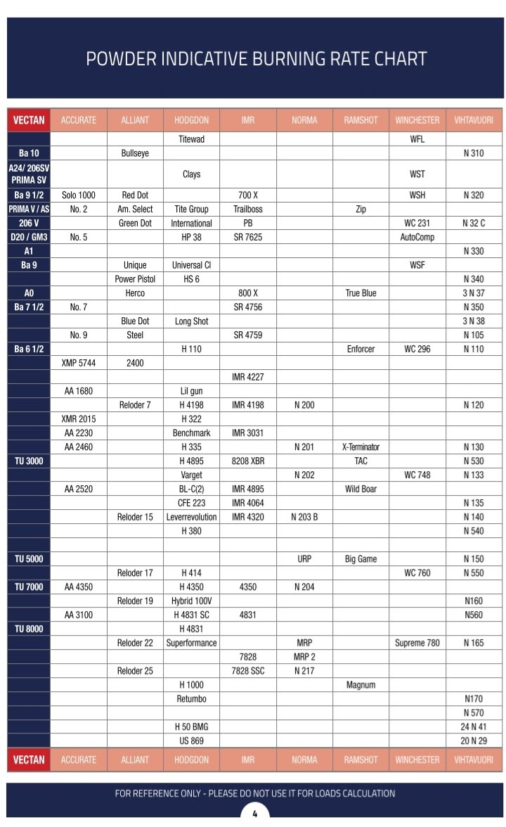

    Вам нужен другой порох, быстрый как для гладкого или пистолетный, в идеале Hodgdon Trailboss Он объёмный и предназначен как раз под дозвуковой патрон. По пуле обычно запускают потяжелей, 175 не снились, но должна полететь, нужно экспериментировать с навеской. На 195 грейн мне снилось, что хорошо летело с навеской 0.62-0.65 грамм в зависимости от температуры окружающей среды. Ну и запальное отверстие говорят, что рассверливают до 2.5-3 мм.

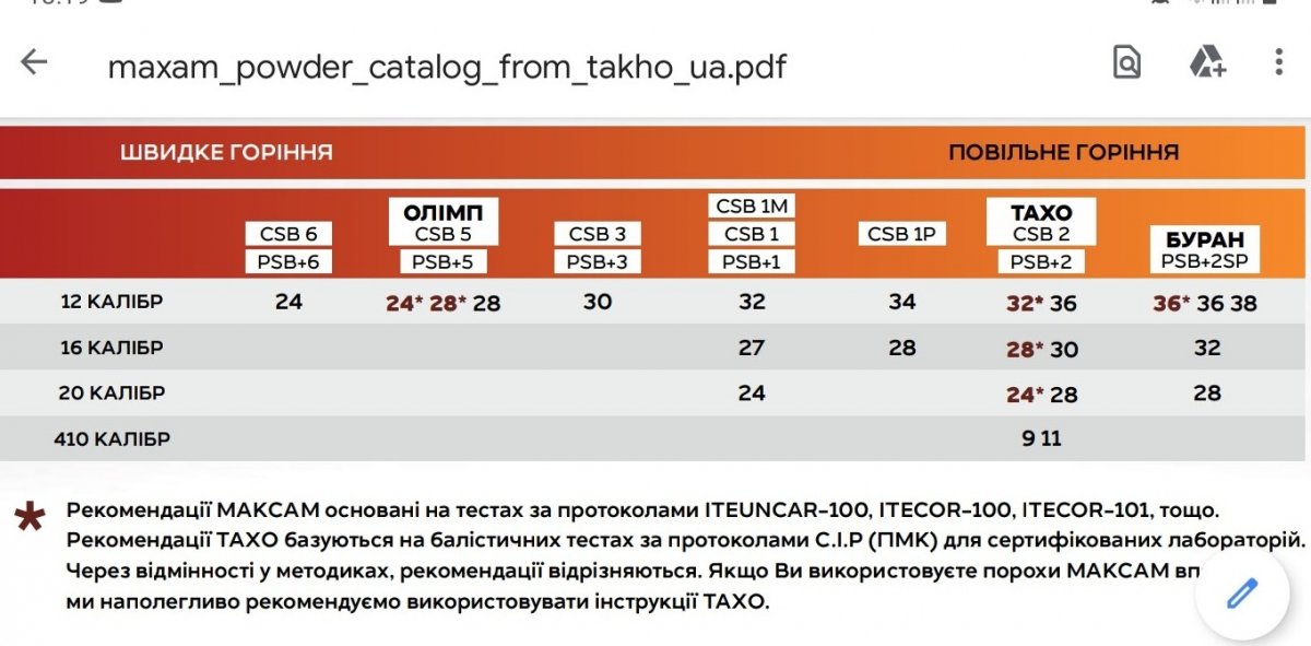

    Нобель Спорт АО, он самый ,,медленный,, из гладких. Он есть в мануалах под свинцовую пулю.
    ТАХО CSB 2 на ступень ,,быстрее,,. БУРАН от ТАХО немного медленее ТАХО CSB 2, но в продаже бывает редко.

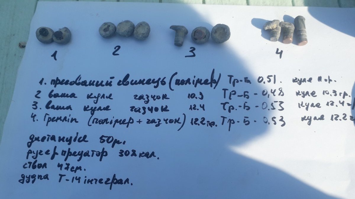

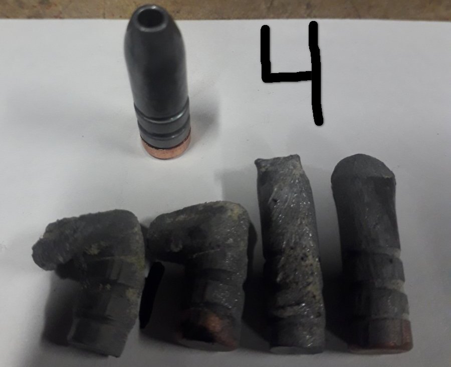

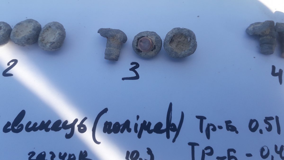

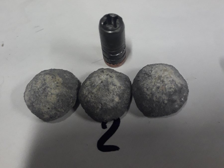

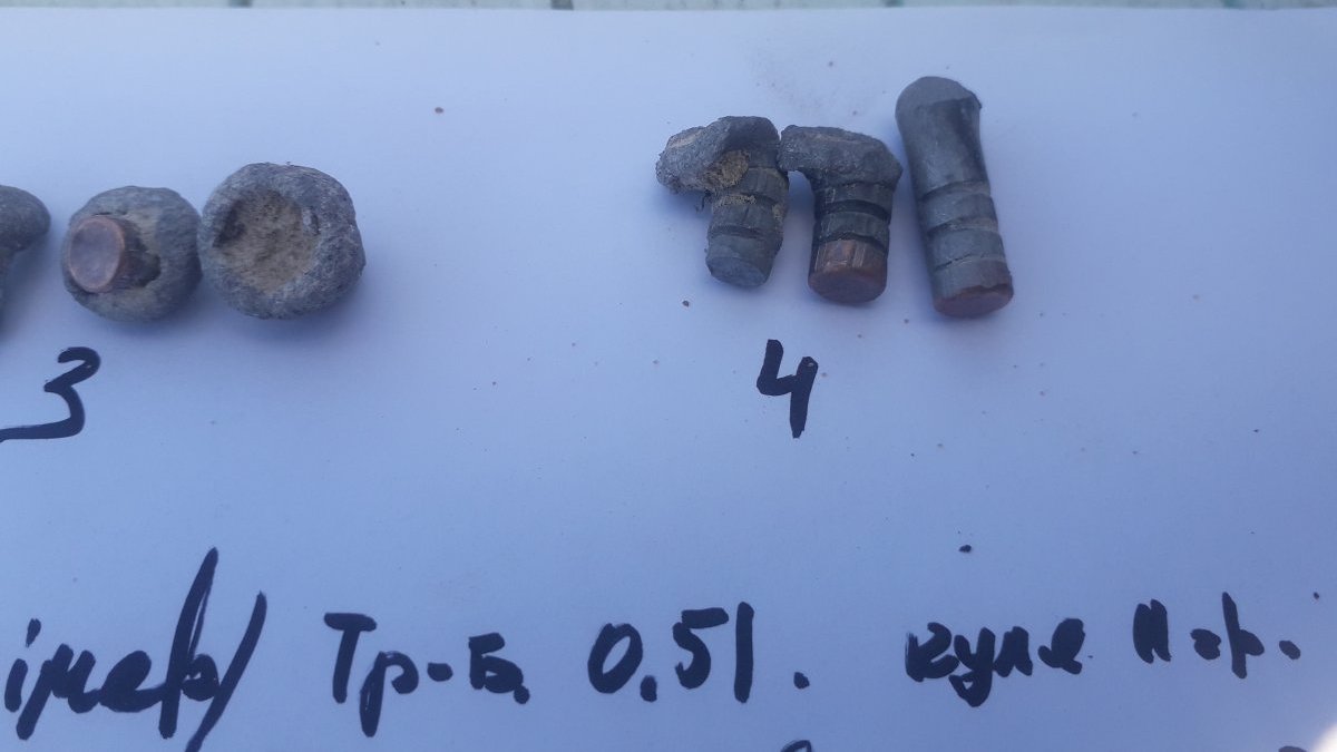

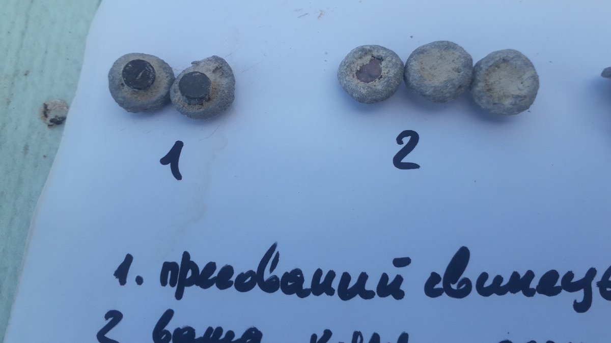

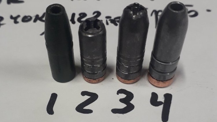

    Результаты стрельбы по мешку с мокрым песком на 50 метрах - все мои пули раскрылись в первом мешке:
    Пуля прессованый свинец в полимере экспансивная под номер 1.
    пуля 150 грейн под номером 2.
    пуля 185 грейн под номером 3.
    Пуля ГРЕМЛИН свинец в полимере экспансивная 12,2 грамм под номером 4.

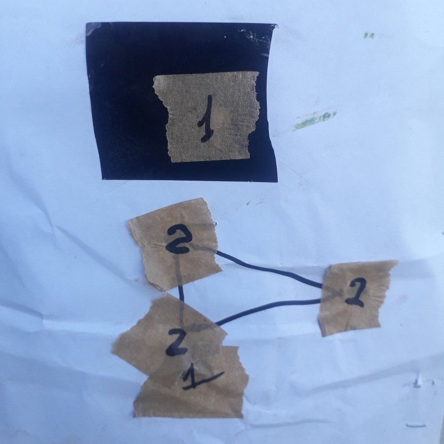

    Результати відстрілу куль які в мене були в наявності.
    Квадрат 4*4cм.дистанція50м.

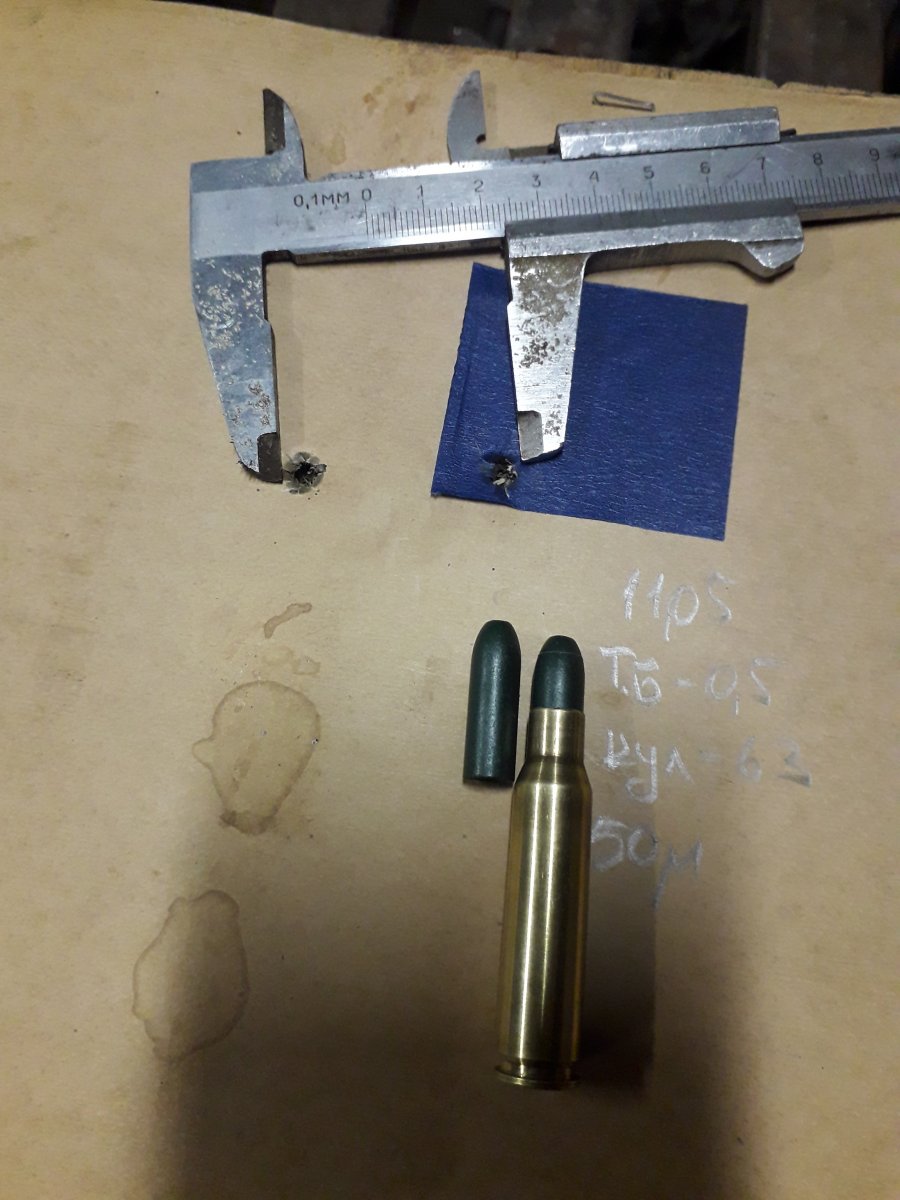

    170HP в полімерному покритті зарядив та відстріляв.порох траилбосс капсуль вінчестер стандарт гільзаS&B дульце відпалене починав з 0.48 з кроком в 0.02. відстріл 50 та75 метрів.ствол рюґер предатор308 твіст10. дудка Нельсон сонік.на 50 метрів летить все однаково. На 75 метрів краще полетіли на 0.5 граммах падіння кулі відносно звукового патрону на 50 м-10 см. на 75 м.-15 сантиметрів.

    Сьогоднішній відстріл залишків
