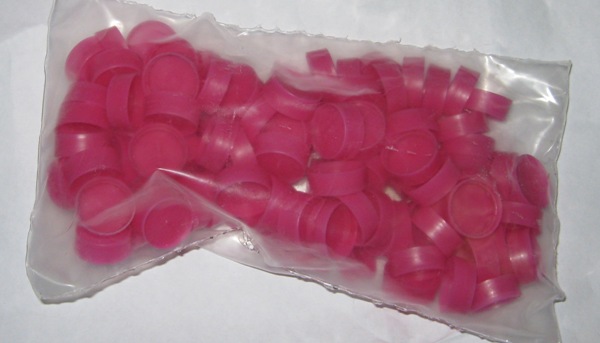

    А пластиковые пыж-заглушки почему Вам не подходят? Есть в калибрах от 12 го до 20 го. Сам такими пользуюсь, нареканий нет.

  11. vittmann
    vittmann Stabsfeldwebel
    957
    Камышовый край
    Держат, сидят плотно очень, при осечки капсюля замучался выковыривать для переснарядки патрона.
