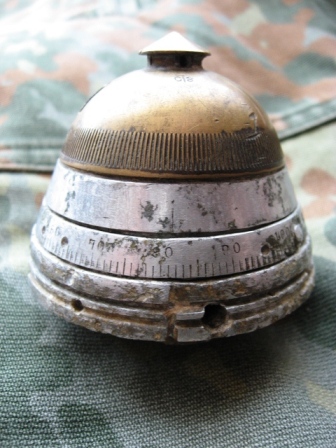

    Добрый день всем.
    Нужна помощь по определению артснарядов периода ГВ.
    На фото, "голова" в сборе от 76 мм шрапнельного снаряда.
    Рядом целый набор от головных частей шрапнельных снарядов, калибр которых определить не могу. Может кто подскажет?

    шляпы эти - от русских шрапнелей трехдюймовых. Сбоку, как пить дать, будет маркировка СТЗ.
    А вот от чего голова, которая слева? Вопрос меня интересует...

    Думаю, это то, что заказывали за бугром.
    А именно, с небольшой адоптацией под Россию, это - (амерский) Frankford Arsenal 21-second Combination Fuze, Model of 1907M, (так-же под 3"). ИМХО конечно.
    Хорошо-бы его посмотреть с разных сторон!

    На дне (где резьба) должна быть маркировка, партия, год изгот-я....
    У нас такие активно использовались в 41-м.

    Вот тебе бабушка и юрьев день. Я в святой уверенности, что то что слева - голова от 76 мм шрапнели.
    Донная маркировка на ней B.S.C. далее S в квадратике и 69 1917.
    На "шляпах" маркировка СТЗ в полной сохранности.
    Получается, что голова в сборе - от импортного боеприпаса, а "шляпы" - от родных.
    Интересно, почему не фига не удается обнаружить родные в сборе. Вот импортных только у меня три штуки.
    Спасибо всем кто откликнулся.

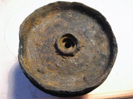

    Есть еще один вопрос: имеется в наличии стакан от крупной шрапнели. Диаметр донца - 116 мм. Прошу подсказать, что это за калибр.

    Вероятно, английская гаубица 4,5 дюйма.

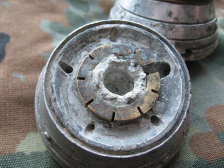

    Салют!

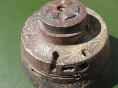

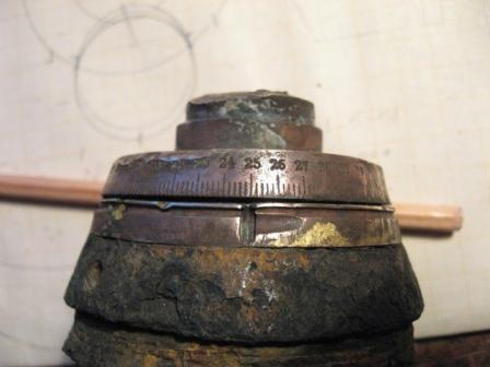

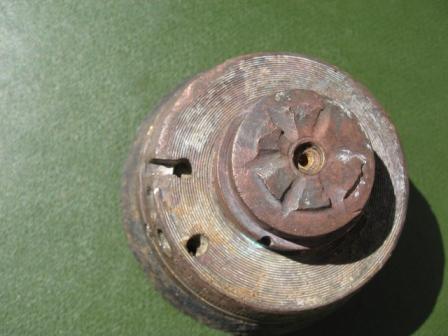

    подскажите по этой штуке , клейм нет , как я понял оно так и выглядит , ничего не отвалилось
  10. аlеs
    аlеs Stabsgefreiter
    413
    Ответ: Снаряды периода ГВ
    2 Борей:
    Верха по-любому нет.
    Скажи (покажи), шкала насколько и какие обозначения еще есть.

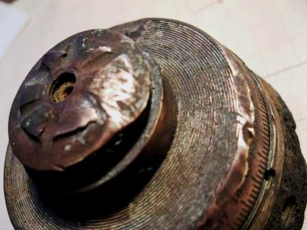

  11. Борей
    Борей Stabsgefreiter
    512
    Гиперборея
    Последнюю цифру разглядел 37 , но возможно и было 38 , стерто, не видно ..
    На этой штуковине характерная вмятина от столкновения , и еще не понимаю как могло что то там крепится , или эта штуковина слишком хитрая ,
    Обозначений не нашел , возможно они были в той части которая стерта
    Материал походу бронза (красноватый оттенок) кстати при нахождении были сохранены пятна как бы позолоты ( ее можно разглядеть на фото)
    Извиняюсь
    , максимум там помещается 35
  12. аlеs
    аlеs Stabsgefreiter
    413
    Конечно хитрая, японцы все хитрые :)
  13. Борей
    512
    Гиперборея
    Ух ты
    Да это оно
    Только не целиком
    Даже и не знаю , наверное в воздухе башку сорвало ,а потом хрякнулось о землю , правда не потеряв вращательный момент , так как царапины «дугой»
    Аlеs Спасибо !!!
    Никак не ожидал
    А она хоть немного редкая , по первой мировой (русско-немецкий фронт) ?
  14. аlеs
    аlеs Stabsgefreiter
    413
    Да по разному могло получиться, слабое, видать, там место (6 отверстий).
    Сколько их было получено, мне неизвестно. Думаю, все-же не частая находка.

    Дюйм"- 25,4мм, соответственно 114,3, по другим источникам 114,4

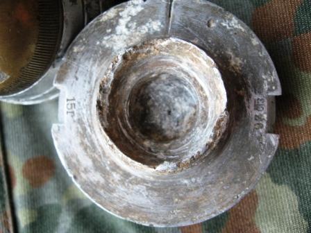

    Большое спасибо за ответы. Теперь удалось разобраться со своими находками. Был бы чрезвычайно признателен, если бы кто-нибудь выставил фотографию "головы" в сборе от русского 76 мм шрапнельного снаряда с маркировкой на ""шляпе" СТЗ. Вдруг у кого есть. Не пожалейте. Мне для дела надо. При буликации ссылку на автора фото - гарантирую (если он сам возражать не будет)
    А вот так выглядит тот самый стакан от шрапнели 114,3 мм
    С уважением,
    Billon

  22. Борей
    512
    Гиперборея

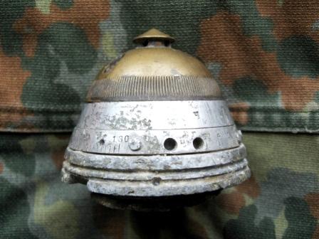

    Только она не совсем в сборе
    Нет той хреновины железной на которой она крепится

    Добрый день.
    Борей, огромное спасибо. Таки она сцука алюминиевая...
    Если буду использовать фотографии при публикации, то как сделать ссылку на вас?
    С уважением,
    Billon

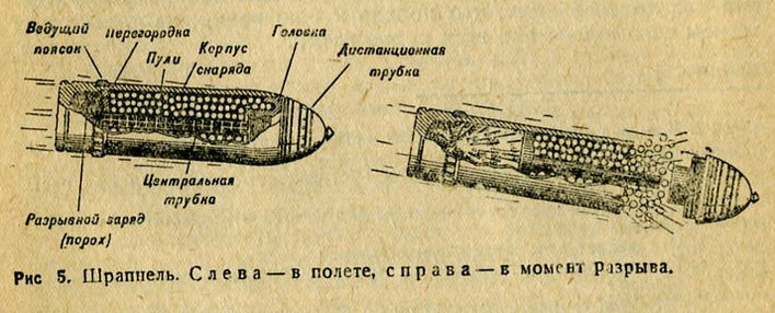

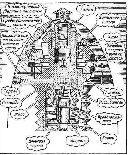

  24. Борей
    512
    Гиперборея
    Да не за что
    Ссылку давать и не надо
    Мне не жалко ….
    Вот еще схемы
  25. Jhonni
    Jhonni Stabsgefreiter
    368
    Россия
