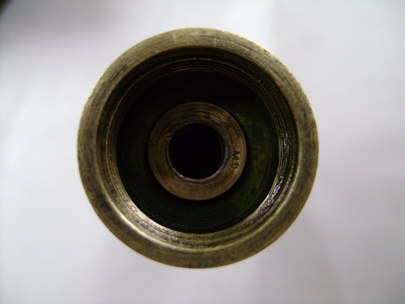

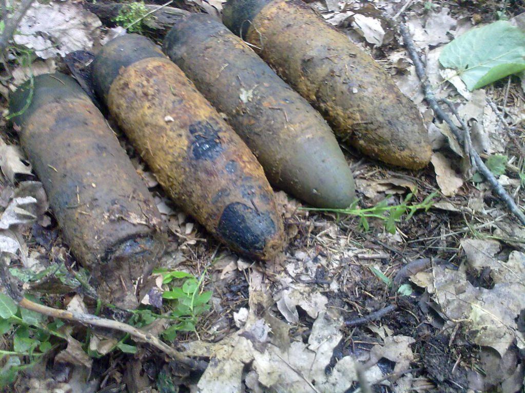

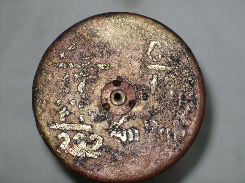

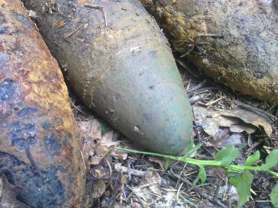

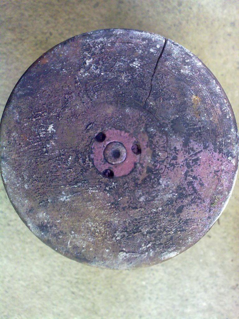

    Помогите пожалуйста с информацией по данным боеприпасам, комплектации, устройству взрывателя (дистанционной трубки) и т.д.

    Самое интересное то, что на всех 4-х пробитые капсуля!!!!
    P.S. Я немного ошибся в названии пушки (не горная, а пехотная)

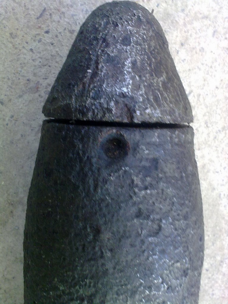

    К сожалению Гильзы в плачевном состоянии, все треснутые, хоть на лом сдавай. Бошки пока там на месте припрятал, стреманулся крутить, хочу инфы подсобирать, нет ли там пикринки, или ещё чего-то! Может подкините информацию, а то не нашел.

    если тяжелые, 99% что шрапнель. форма подходящая. по первухе шрапнель любили, та и по второй не брезговали

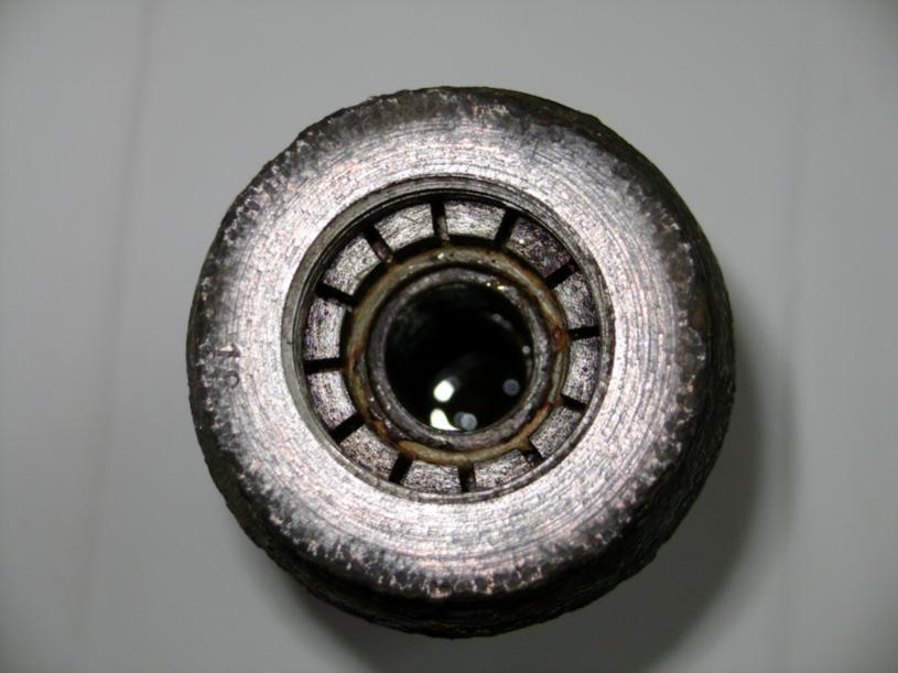

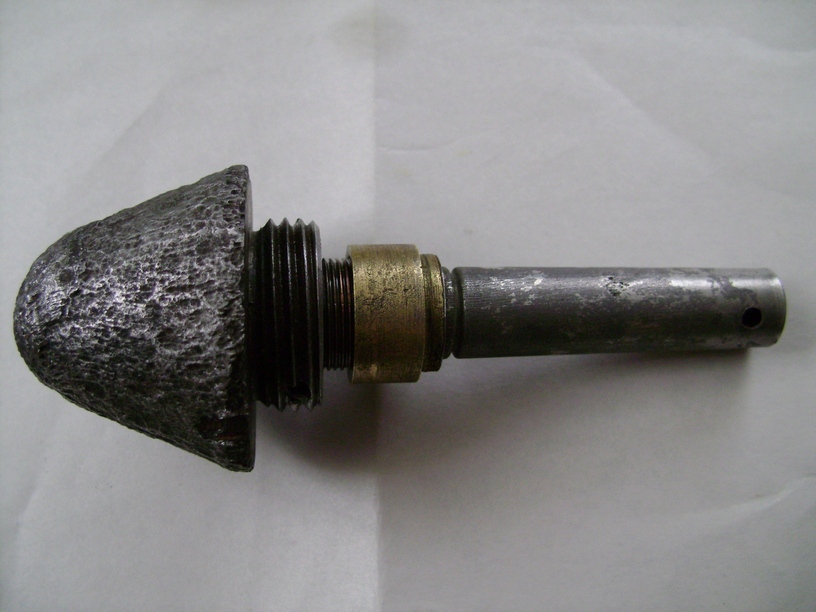

    А по взрывателям (трубкам) и по взрывчатому веществу, применяемому в них, кто-то что-то знает?

    В дополнение к ранее-выложенному:
  10. Saddam47
    Saddam47 Oberleutnant Клуб взаимопомощи
    2.560
    Галиция
    КД был с пикриновой кислотой. Опасно!!!

    Я конечно извиняюсь, но откуда такие выводы? Тринитрофенол является бризантным ВВ, и насколько мне известно, в качестве инициатора не используется.

    Ярко желтое, горькое на вкус. Она действительно бризантное, но в КД оно используется как дополнительный заряд + ИВВ. Кстати аналогично в немецких авиабомбах тоже ставится шашка с пикриновой кислотой. Очень не плохо вымывается в горячей воде, которая в свою очередь сильно окрашивает руки. Уже неделю отмыть не могу)))

    Открою вам страшную тайну. Тетрил тоже горький и может быть очень ядовитожелтого цвета. И точно так же красит руки в желтый цвет. А еще красить руки могут амматолы. Которые кстати тоже не сладкие на вкус. Я же больше склонен к тому, что "вымытое" вещество было все таки тетрилом. Хотя утверждать со 100% гарантией без химической экспертизы наверное не стоит:beer:

    У меня была возможность сравнить с тетрилом. Они несколько отличаются по физическим свойствам. Кстати, тетрил тоже при определенных условиях может "превратится" в пикриновую кислоту"
