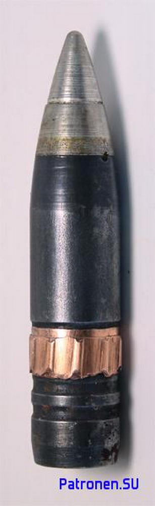

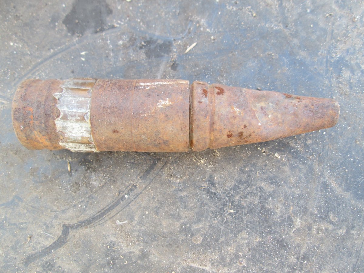

    Добрый вечер, вот попались такие два снаряда, хорошенько почистил металсеткой для посуды - определил, если есть поясок, значит - снаряд, а не пуля. Калибр вроде как одинаковый, в гильзу ВЯ заходят обое тугенько, но разница в длине и в "жопе". Прошу вас просветить по этому вопросу! С ув. :beer:

    С алюминиевой головой должен быть БронебойноЗажигательным (БЗ) к ВЯ. Но! Есть мнение (встречал в инете) что всё же ЭТО ПРАКТИЧЕСКИЙ снаряд (т.к. цветовая маркировка для БЗ отсутсвует на носике), второй снаряд (с трассером) - также практический, но скорее всего это 3УП1. К вкладным стволам ВЯ в танковые 115-мм танковые пушки.

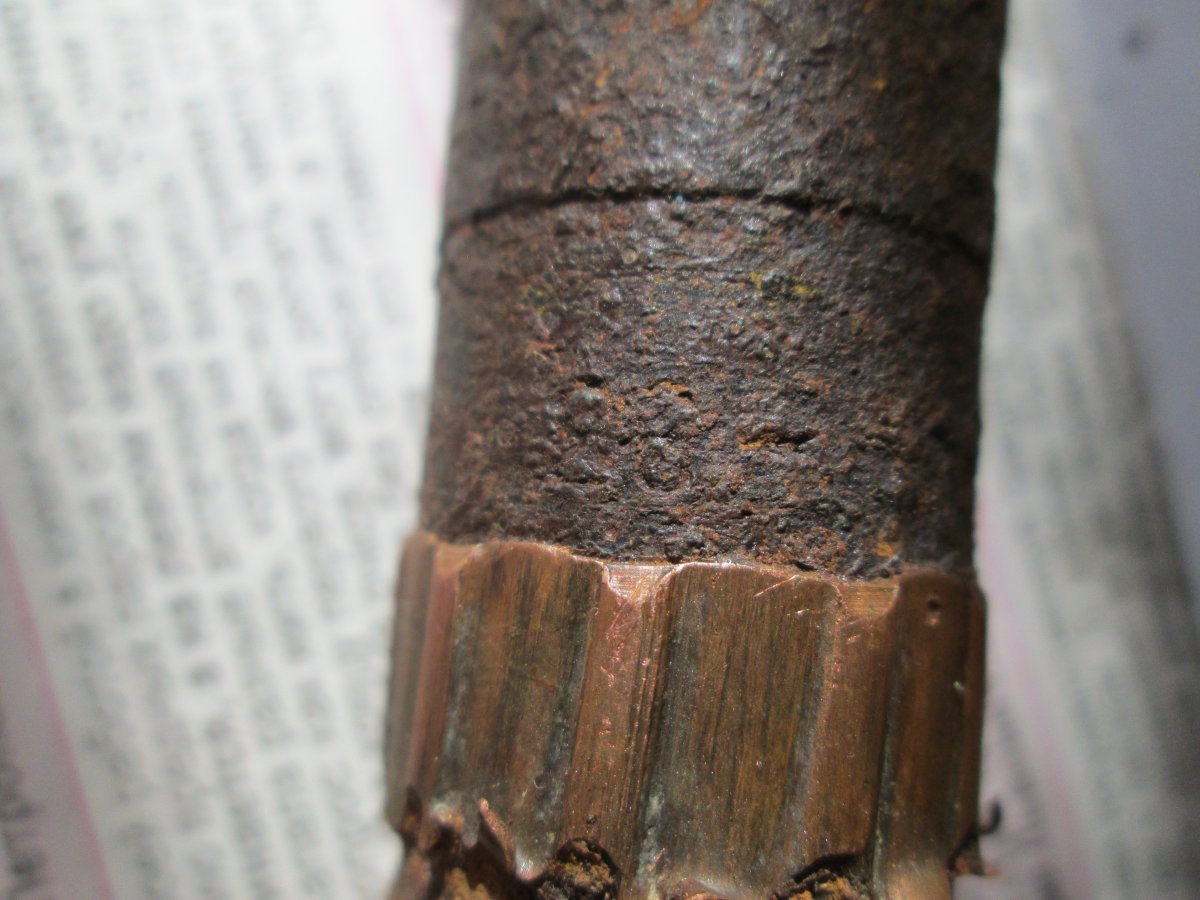

    Так...По нарезам сегодня разобрался. Что моу сказать. Нет, это не следы ГШ-23. Вот Вам три фото. 1 - следы ВЯ-23, 2 - ГШ-23, 3 - ЗУ-23. Т.е. Ваши снаряды прошли каналы стволов ВЯ-23 и ЗУ-23. И вот тут интересный момент. У ЗУ-23 два снаряда в одинаковых габаритах. БЗТ и практический 3ПУ1. Различия в маркировке. БЗТ имеет желтый носик, а практический - зеленый и надпись на ведущем пояске "ох". Попробуйте поискать следы окраски носика, остатки маркировки на пояске. Но нах это надо? БЗТ безопасен, кроме зажигательной шашки в голове в нем ничего и нет, и если им не кидаться в голову другому, то пусть и лежит себе.

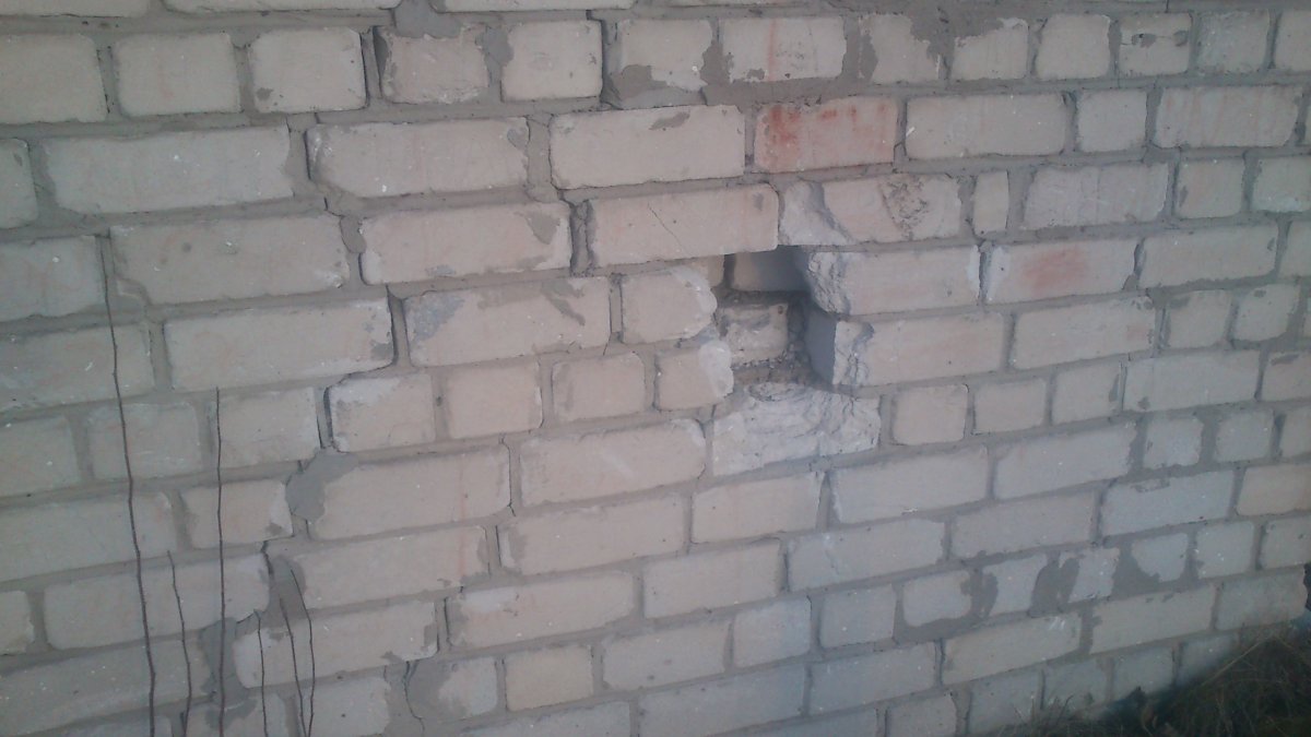

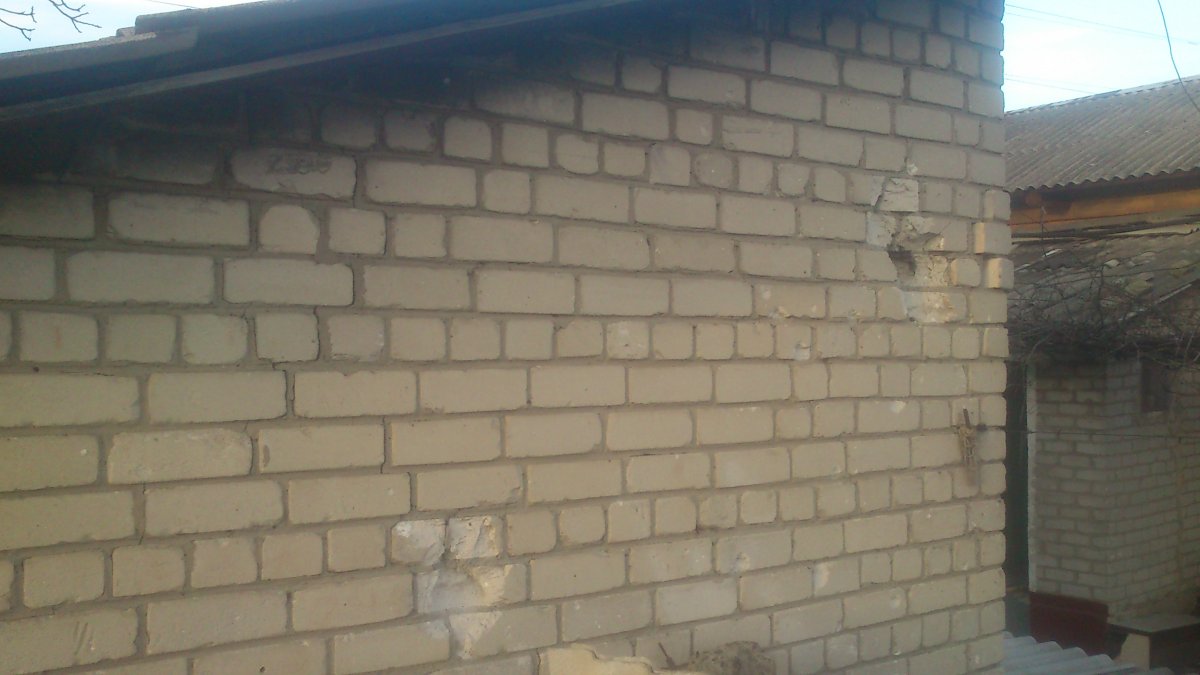

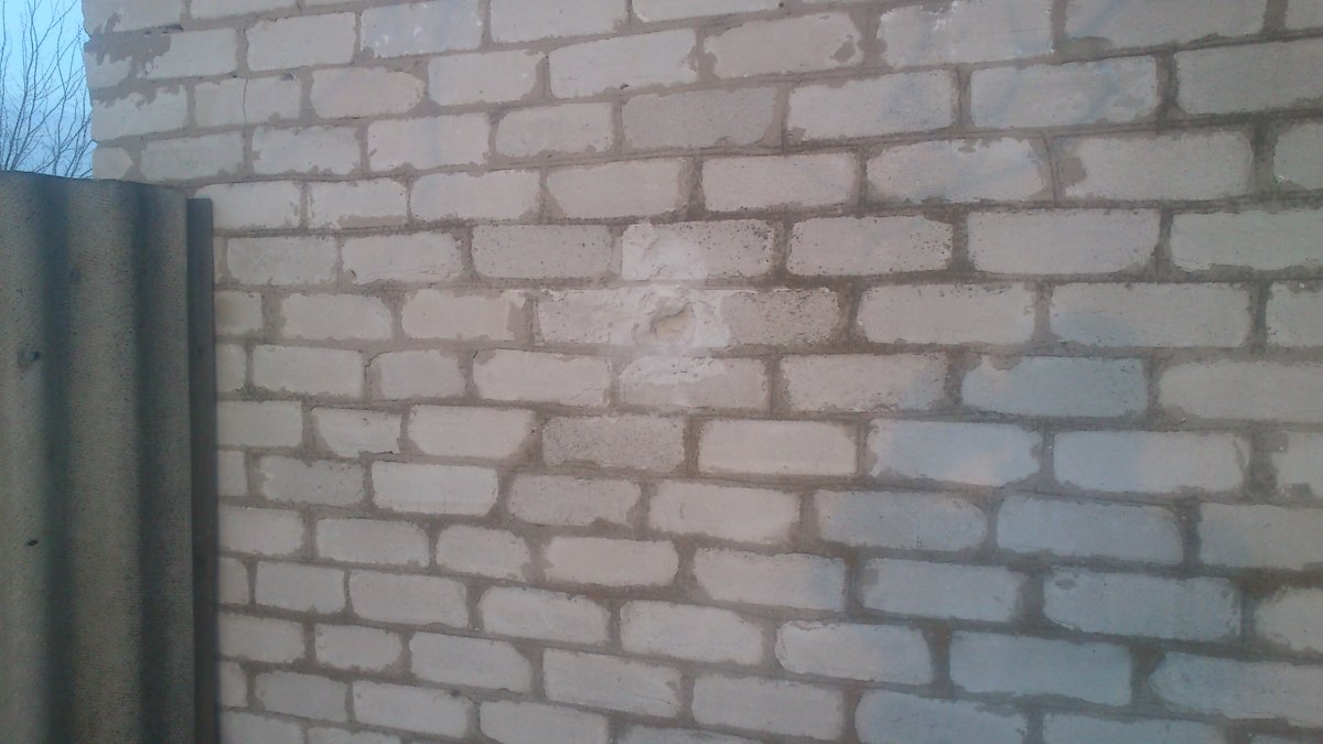

    Вот фото, как и обещал, кирпич селикатный и далее ....

    Я так понял, что просто "болванки" попали в мой сарай. Разрывного заряда не было. Камрад
    Дервиш пояснил по второму, но я своими глазами видел, как "пуляли" с вертушки, а он говорит с ЗУ... Или всё-таки выстрелы идентичны и могли взаимозаменяться?

    Усьо там "клеітся" - пару там, метрів за 100 валялися тупо зверху! Фото буде! І фото не ті, а ці - зробив вчора... І снаряд той, шо не ВЯ --- найшов біля сарая, метрів з 10 зверху...
