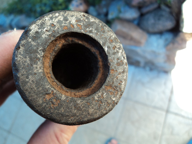

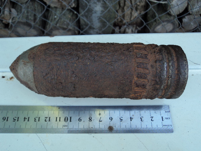

    В лесу попался такой снарядик, вроде стреляный но пустой без взрывателя и вв, как так могло получится?
    Я так понял это немец бронебойно-трассирующий .
    Он такой и был или не хватает бал.колпака, а то в сети фото не много не такого.
    И под колпачком ничего нет?

    Вы сами ответили на свой вопрос
    Он стреляный, поэтому и нет донника и ВВ
    Бал колпак отсутствует

    Немецкий 50 мм бронебойно-трассирующий, ваш под буквой в, сильно хорошо кончик снаряда сохранился.

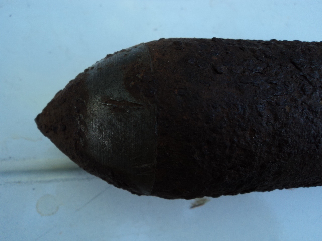

    Ну так правильно - этот во что то попал и у него отлетел и балл колпак и бронебойный наконечник. Это же так просто.

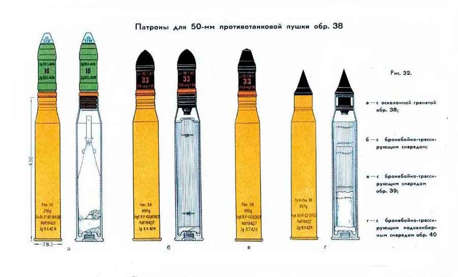

    Добрый день. Вот Вам схемы в помощь. Длина вашей находки 161 мм, следовательно бронебойного наконечника (как было отмечено выше) там отродясь и не было. Такие снаряды были двух модификаций - с приворной головкой и сплошной.
    Почему нет ВВ и донника? Ну "безумству храбрых - поем мы песню! (М. Горький. Песня о соколе)" Просто кто-то распотрошил его в отстреле, выкрутив взрыватель и изъяв ВВ из корпуса снаряда.
    P/S Обратите внимание. У 50-мм немецких бронебойных снарядов НЕТ БАЛЛИСТИЧЕСКОГО НАКОНЕЧНИКА! Только БРОНЕБОЙНЫЙ!!!!

    На тело снаряда из высокопрочной термически закалённой стали сначала сверху крепиться бронебойный наконечник из мягкой стали. Крепится методом пайки, как победитовая накладка на токарный резец. Такой принцип. Только тут обратное - накладку на резец паяют что бы была больше твердость. А тут наоборот - паяют сверху мягкий металл, что бы не было рикошетов.
    А уже сверху на этот наконечник крепится баллистический наконечник. Что бы уменьшить сопротивление воздуха на полёте. Он из обычной жести и крепиться методом закатки. Иногда сварки..

    Не соглашусь в одном - его никто не крутил. А донник сработал при встрече с препятствием. Резьба в каморе сорвана. Края расширены наружу. Значит был взрыв. Или в огонь положили.
    Количества ВВ в нём недостаточно что бы расколоть корпус снаряда. Сколько не находил сработавших - у все запоясковая часть с каморой целые. Даже если нос треснул вдоль и откололась значительная часть головы.
