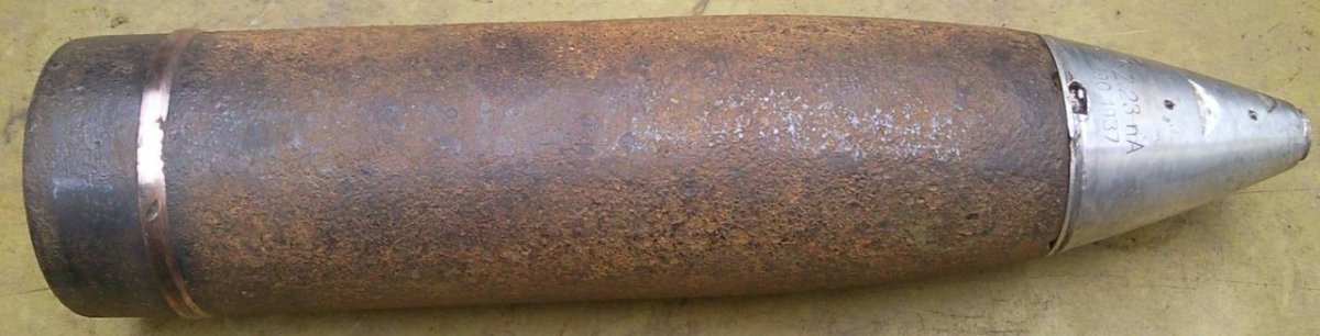

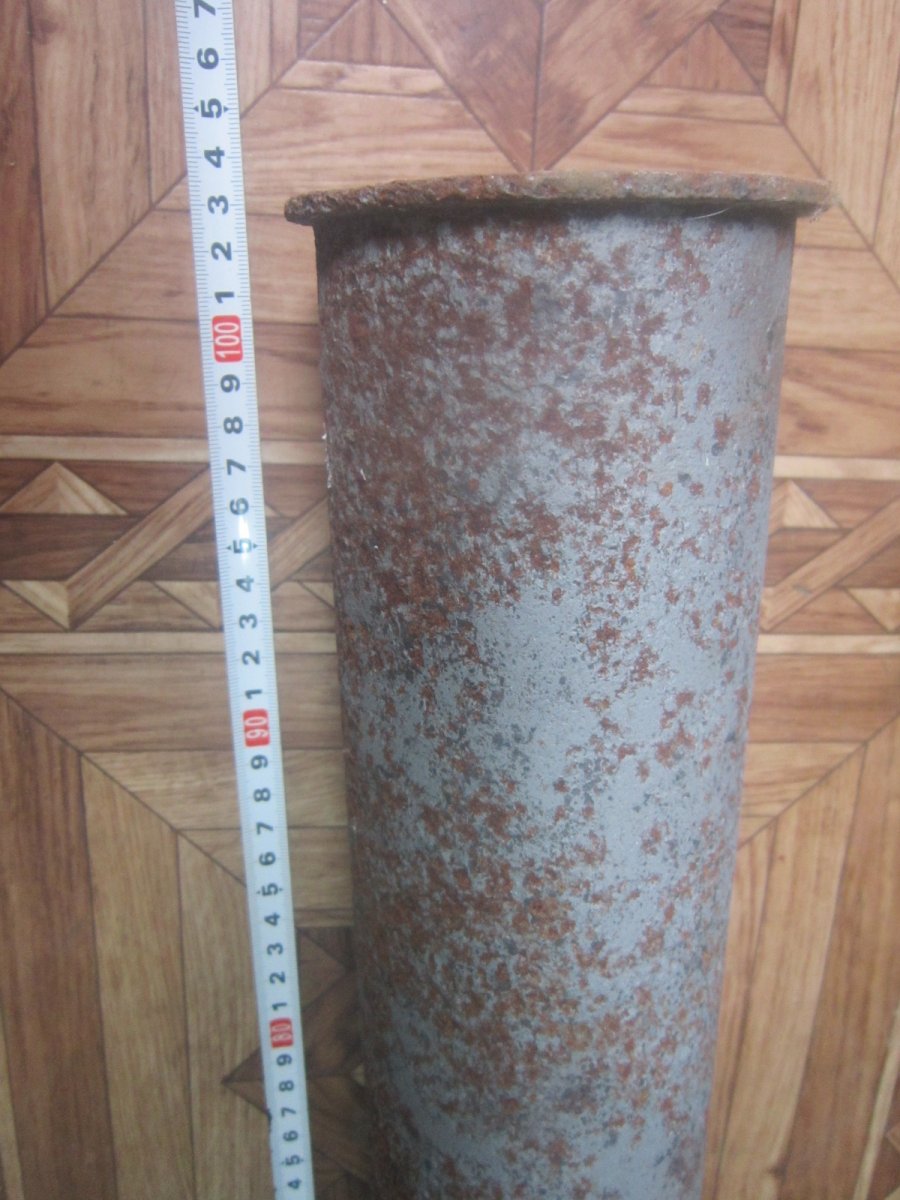

    привіт ось попав такий снаряд хотілось оприділити від чого він і як виглядав у молодості а точніше як правильно його відреставрувати з пов дякую

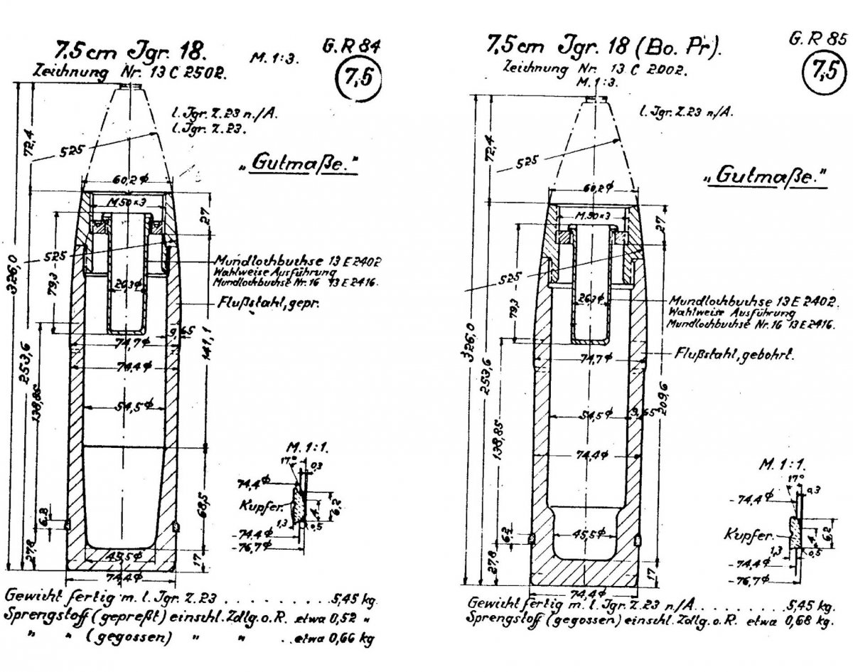

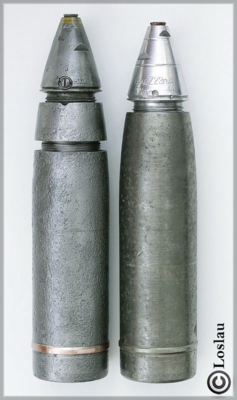

    Добрый вечер. Эвона как......У Вас то, "чего не может быть". Гильза от ПТП "7,5cm Pak.40", а снаряд от лёгкого пехотного орудия "7,5cm le. I.G. 18". И взрыватель не родной у снаряда...Должен быть L.Igr.Z.23 либо L.Igr.Z.23 n.A., либо L.W.M.Z. 23, либо L.W.M.Z. 23 n.A. . А у Вас по-видимому (???) A.Z. 23 v (0,10 или 0,15, или 0,25) установлен. Как выглядит снаряд для ПАК-овской пушки видно на схемах.
