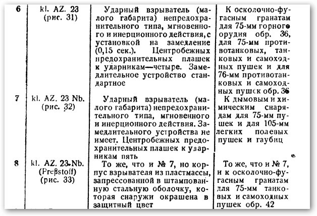

    Так вот тебе и написали : Kl. AZ 23 , Kl. AZ 23 Nb. ... "Kl" означает - "кляйне" , что в свою очередь говорит о том , что взрыватель малогабаритный .. Диаметр резьбы - 33 мм ...

    az23 cпасибо.Мне попадались только большие.Смотрел рисунки в справочнике там размеры не указаны,думал AZ-23 все большие.
