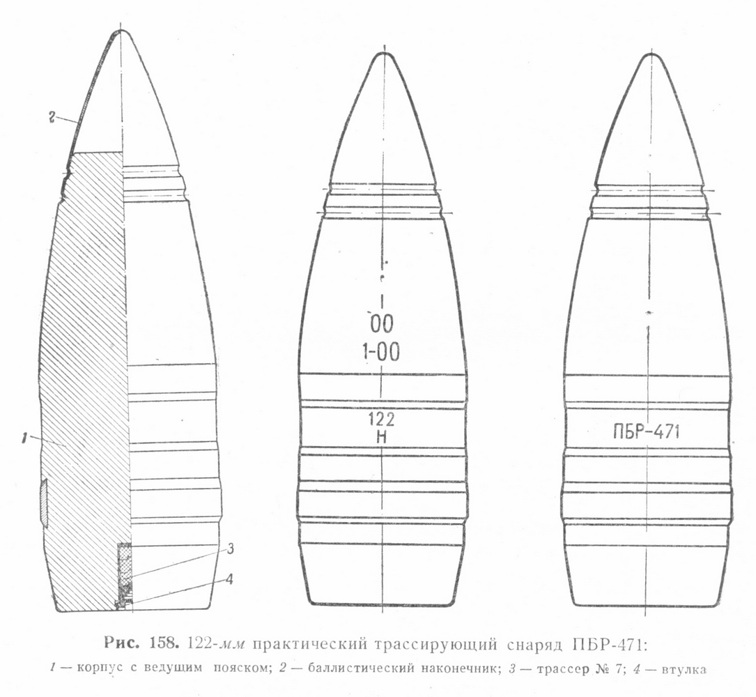

    Привет камрады.
    Подскажите что это, от чего, и безопасная ли это штука?
    Предпологаемо снаряд, вес около 7-15 кг.

  3. мишак

    Остатки бронебойного снаряда.

    украина
    122 мм кусок снаряда

    А какую либо опасность несёт?
    Он целый, дыр нет, с зади такое чувство что обломан

    Он обломан не сзади,а спереди.Задняя часть,как раз целая.

    он разорван на части. прошел канал ствола и разорвался на куски. один у вас в руках

    У меня было на руках только то что на фото, единственные два пояска, видимо для стабилизации чётко видно на 3 м фото, и один еле был виден спереди под иржой, хотя уже немного сомневаюсь что это передняя часть.

    Я тут выждал чуть-чуть...Ждал ЗДРАВОГО ответа, но всё больше и больше бреда...
    Вы хоть один снаряд держали в руках? Знаете где у них "спереди", а где "сзади"? Форму и размеры запоясковых частей знаете? Признаки типов снарядов ведаете?
    Нечему ТАМ разрывать снаряд на куски. Даже при попадании в броню.
    Теперь по существу! Снаряд БЫЛ П Р А К Т И Ч Е С К И Й 122-мм ПБР-471. В задней части только трассер и ВСЁ! Баллистический наконечник утерян. И всё....Нечего "из пальца" высасывать бредятину. Надо матчасть изучить, прежде чем СЕРЬЕЗНЫЕ вопросы взрывоопасных предметов комментировать.
    Оставлю пару процентов себе на то, что это такой же практический ПБР-472 и ТС невнимательно рассмотрел да и нам не показал фото дна своей находки.
    P/S Почему ТАК выглядит? Саперы и "очумелые ручки" копателей такими непредсказуемыми бывают в желанию чего-либо подорвать или откулапать кусочек снаряда "на долгую память"
