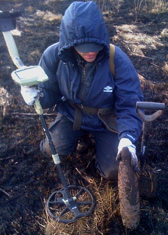

    Доброго времени суток!
    Недавно попался такой вот снаряд.
    Измерить на месте калибр было не чем.
    Поэтому для масштаба пришлось позировать самому.
    Спрятал там же, где нашёл...
    Стакан похож на шрапнельный. Ударная трубка алюминиевая. Но..
    Это не дистанционная трубка, т.к. на ней присутствует ударный капсюль
    и остатки баллистического колпака. Которого в данный момент нет.
    Поясок не сплошной - сегментный, с прямыми пазами.
    Что можете подсказать по данному предмету?

    Поясок не сплошной - сегментный, с прямыми пазами.....Первое,что смотрят на снаряде..поясок.Ваш снаряд стерелянный,то есть прошел ствол.
    Отказной снаряд считается на порядок опасней, не стрелянного. По виду напоминает 105мм немца ОФ,точнее не решусь определить.

    Извините за качество фото. Сделано мобильным другом.
    Интересно, какая нарезка ствола орудия, если направляющий поясок имеет бороздки приблизительно 10 мм?
    По простым мат.расчётам - у этого снаряда их приблизительно 32.
    Перелопатил доступную литературу по немецким ВОПам.
    Действительно 105 мм осколочно-фугасный снаряд.
    Только с взрывателем не всё понятно. На типовой AZ.23 или Dopp. SZ/60s не похож...

    Первый признак немецкого ВОПА,аллюминий на голове, второй.. поясок.. ,довоенные медные,не очень частые, железные позже,на русских и других стран ставилась только медь.
