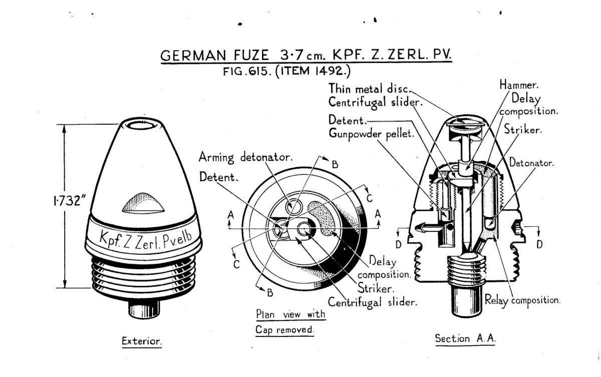

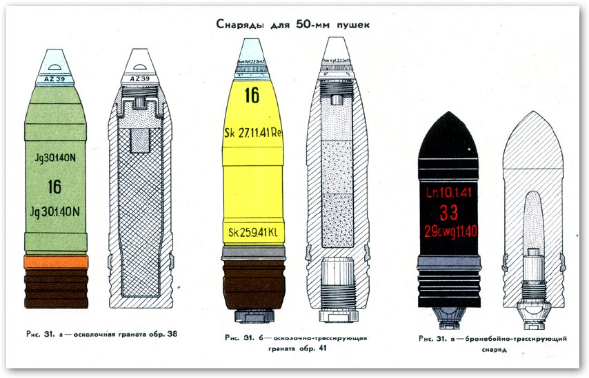

    очень вероятно что это - немецкий 50мм?*(надо мерять точнее) зенитный оф, с выкрученным трасером, но с начинкой и остатками взрывателя и с детонатором.
    опасен.
    ваш тот что желтый, немного не похож, какая то поздняя модификация с металокерамическим пояском.
    Dietrich88 подобається це.
  3. Дервиш
    Дервиш General-major
    5.428
    Очень вероятно немецкий 3,7 см (99,99%) зенитный осколочно-трассирующий снаряд с выкрученным трассером и частично разрушенным головным взрывателем.
    P/S Мерить ничего не надо. Достаточно ВНИМАТЕЛЬНО ПОСМОТРЕТЬ на запоясковую часть снаряда.

    ИМХО - 37 мм, ибо диаметр меньше длины коробка, а она = 50 мм
