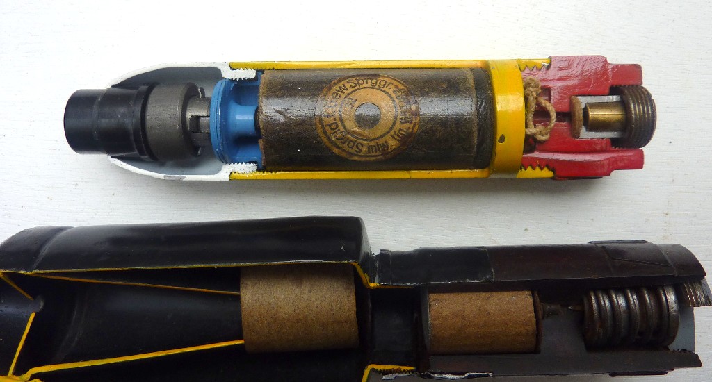

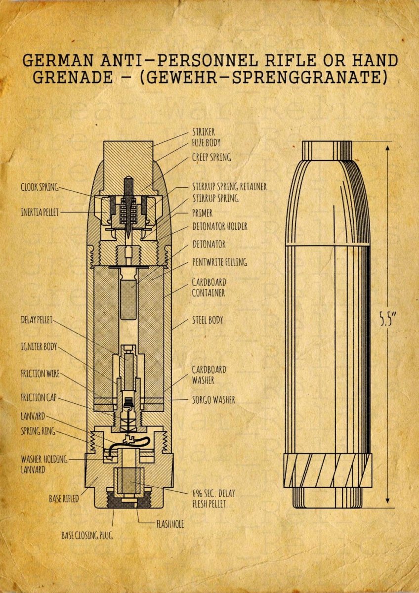

    Ружейна граната, Німеччина, в народі - "ґеверка". Схоже, намагалися скористатися як ручною гранатою - відкручений бакелітовий зад, для активації терткового запалу.
    Якщо натиснути чорний ніс - активуєте другий підривник, і буде кабум.

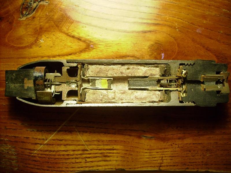

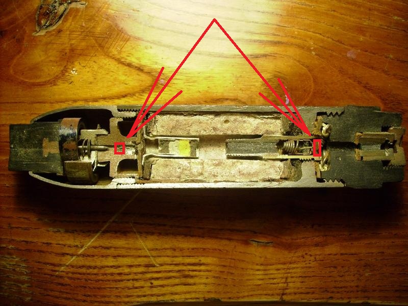

    ...так - це "гевЕр-гранате", кИнута "вручну" і неспрацьована (зустрічалось),
    ...АЛЕ...
    ...щоб натиснути "чорну кнопку" тре, щоби розкрутИлась запобіжна пружина*...
    ...за стільки років (...і негерметичності самого підривача) це неможлИво
    пружина лопаЄться в декількох місцях і наглухо блокУє кнопку...
    ИМХО.
    :rolleyes::smile_8:
    З.ЬІ. ...вибачАйте, комраден. там, де "гевЕр-гранате" треба встАвити слово "спрЕнг"...
    (... бо зара набіжить рЯд доlb0J0бів, яки я "вже достав" і буде кидати тапкі 125-го калІбру)...
    :D:D:D:D:beer::beer::beer:
    *...там ще єсть пАра технічних моментів, що "унеможлИвлюють"...
    :cool:

    ...там кругом "вогневИй підрив",...
    а нім.запАлювальні капсулі струхАють (через негерметичність)...
    в тОму, що ТРЕБА ПОПЕРЕДИТИ- ЗГОДЕН з Вами на всі 100 % :smile_12:
    бо це, позаяк - класичний "В.Н.П".
    :beer:
