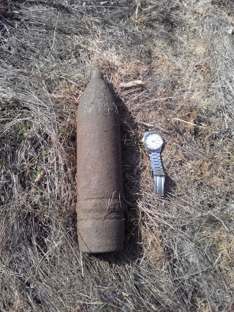

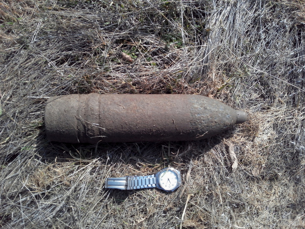

    Здравствуйте. Часы, для опредиления размера.

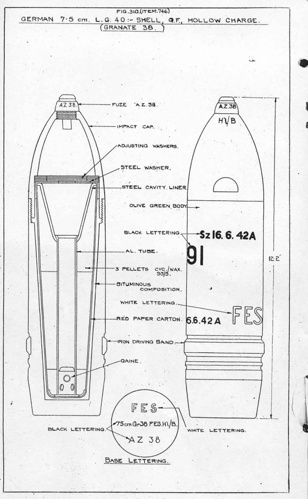

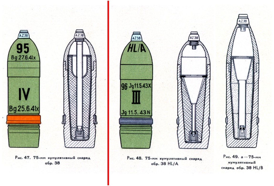

    Немец. 7,5 см, кумулятив.
    minitarn3838, albert09, _yurij_ та 3 іншим подобається це.

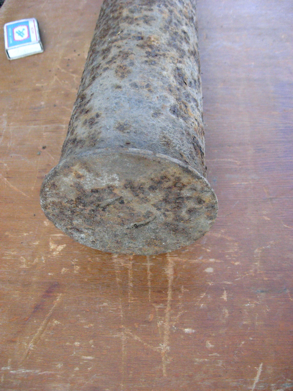

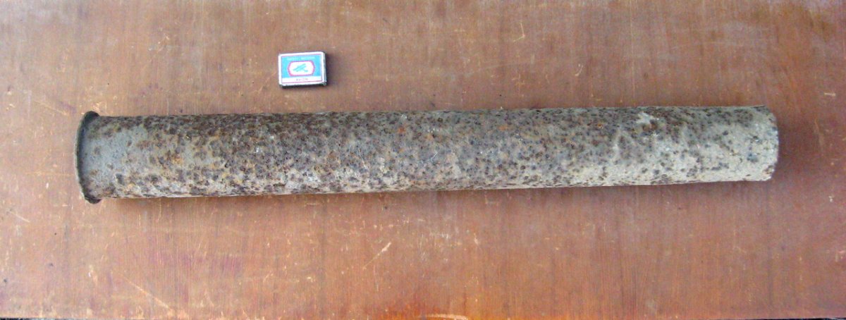

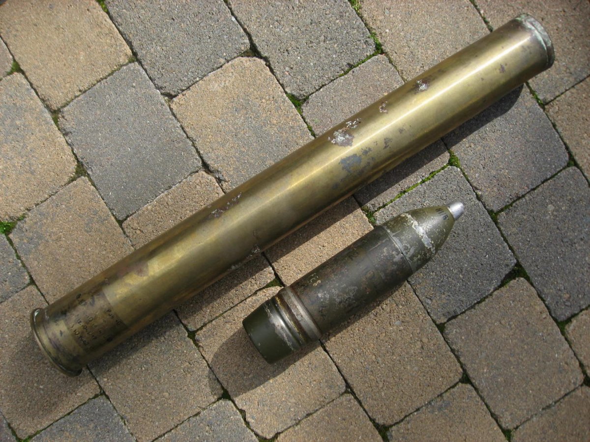

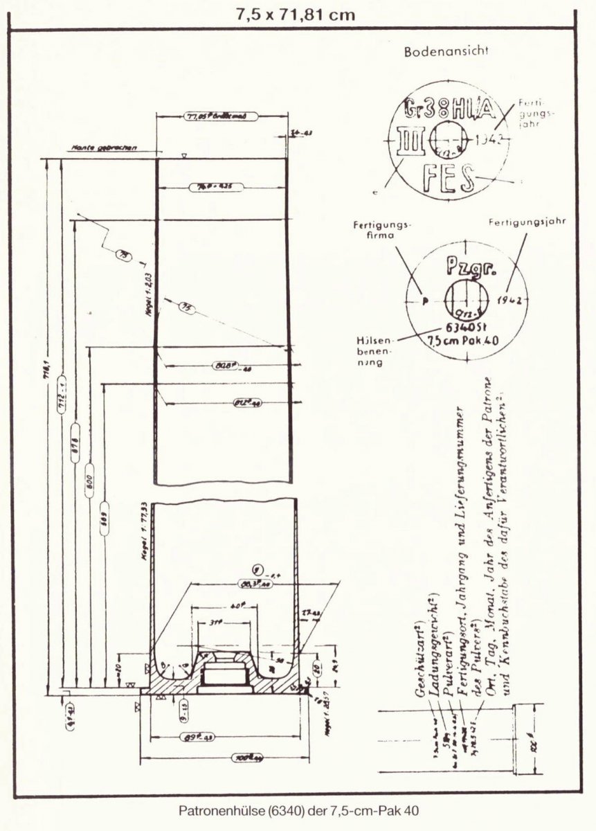

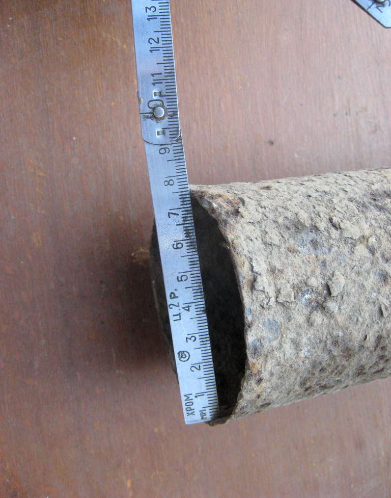

    Спасибо, понял. Что бы не плодить тем, гильза с него? Была найдена в том же районе. Что это было за орудие? Длина - 71,5 см.

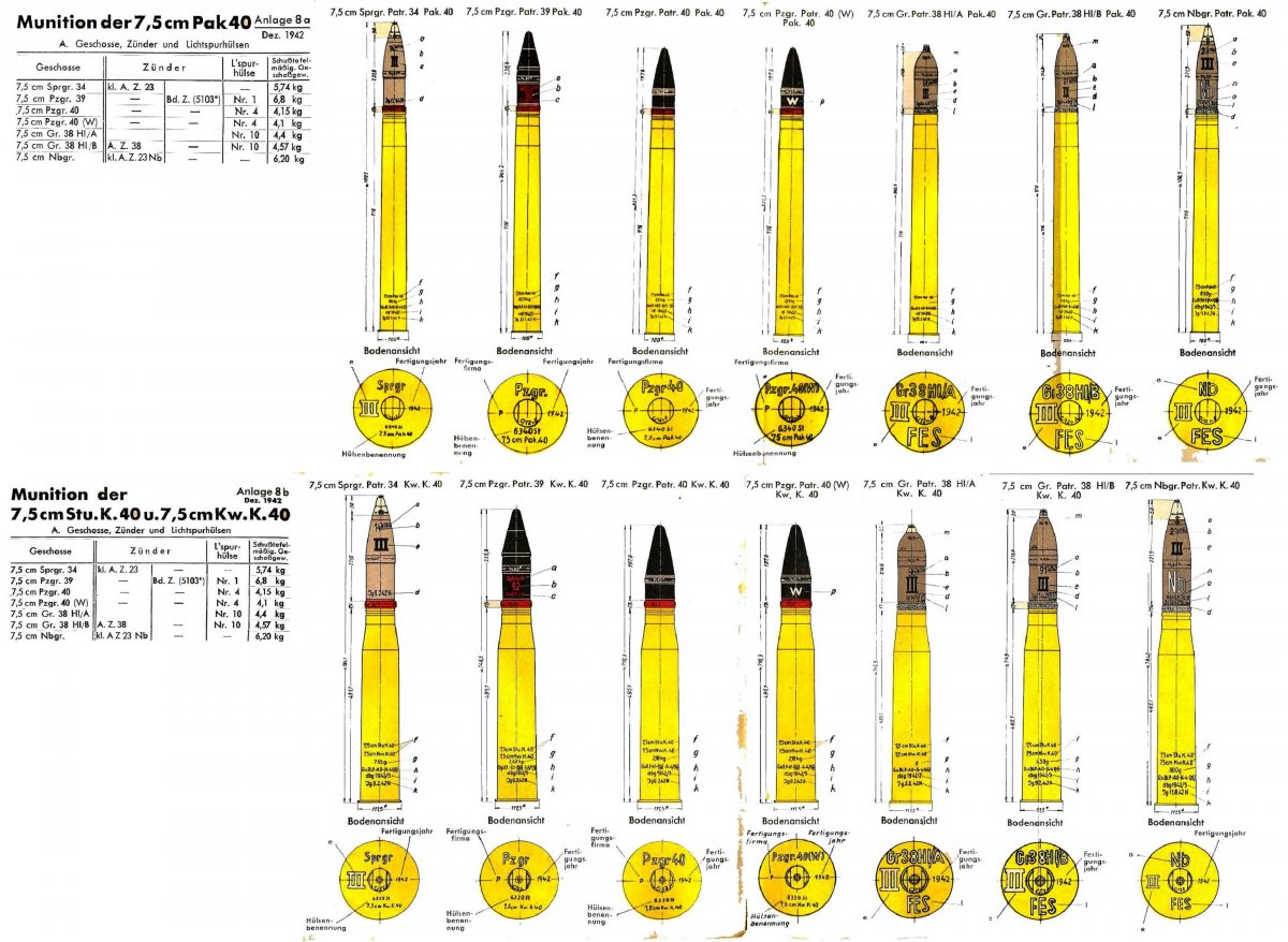

  5. Дервиш
    Дервиш General-major
    5.428

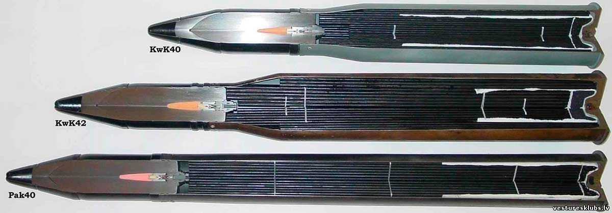

    Добрый день! Как я понимаю, то большенство снарядов были идентичны как для 75x710R (Pak40), так и для 75x240R (Kw.K.37) и 75x495R (Kw.K.40)?
    Отличались только гильзы?
  7. A10A
    A10A General-leutnant
    23.142
    Київ, Україна
    ...отличается только Kw.K.37 L/24 ...

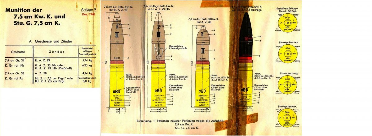

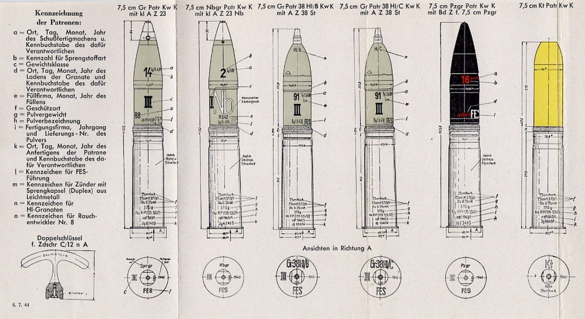

    Дня доброго. Не только....На первоначальном этапе (скажем так) и кумулятивы тоже...Если посмотреть номенклатуру снарядов к 7,5cmPak40 и 7,5cmStu.K.40 u. 7,5cmKw.K.40 , то они идентичны. А вот номенклатура снарядов к 7,5cmKw.K. u. Stu.G.7,5cm K "показывает" что здесь шел кумулятивный выстрел 7,5 Gr.38, а он отличается от кумулятивных выстрелов, применяемых в 7,5cmPak40 и 7,5cmStu.K.40 u. 7,5cmKw.K.40. И по металлу ведущего пояска, и по конфигурации кумулятивной воронки (но это не видно), а в последствии и формой головной части.....
    P/S А потом и в БК 7,5cmKw.K. вошли кумулятивы "новых" конструктивных решений.

    Это - если взять конструктивно,
    а ежели с точки зрения чистой баллистики - ТОЖЕ идентичны
    Kw.K.37 L/24 : макс. масса снаряда - 6,8 кг при начальной скорости 348 м/сек
    Stu.K.40/Kw.K.40 : - 6,8 кг при начальной скорости 700-746 м/сек
    Kw.K.42 : - 6,8 кг при начальной скорости 938 м/сек
    P.a.K.40 : - 6,8 кг при начальной скорости 970 м/сек
    Мрачный немецкий гений все подсчитал на логарифмической линейке
