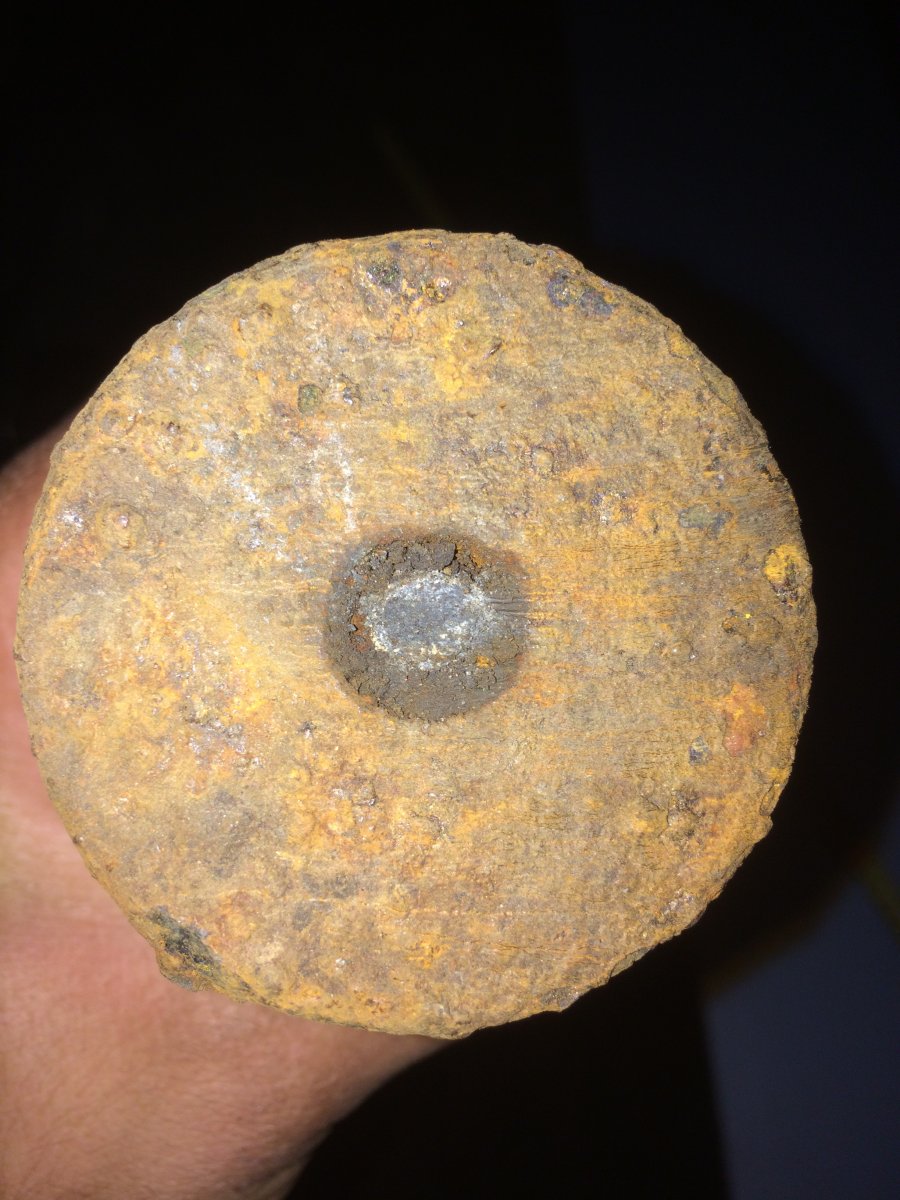

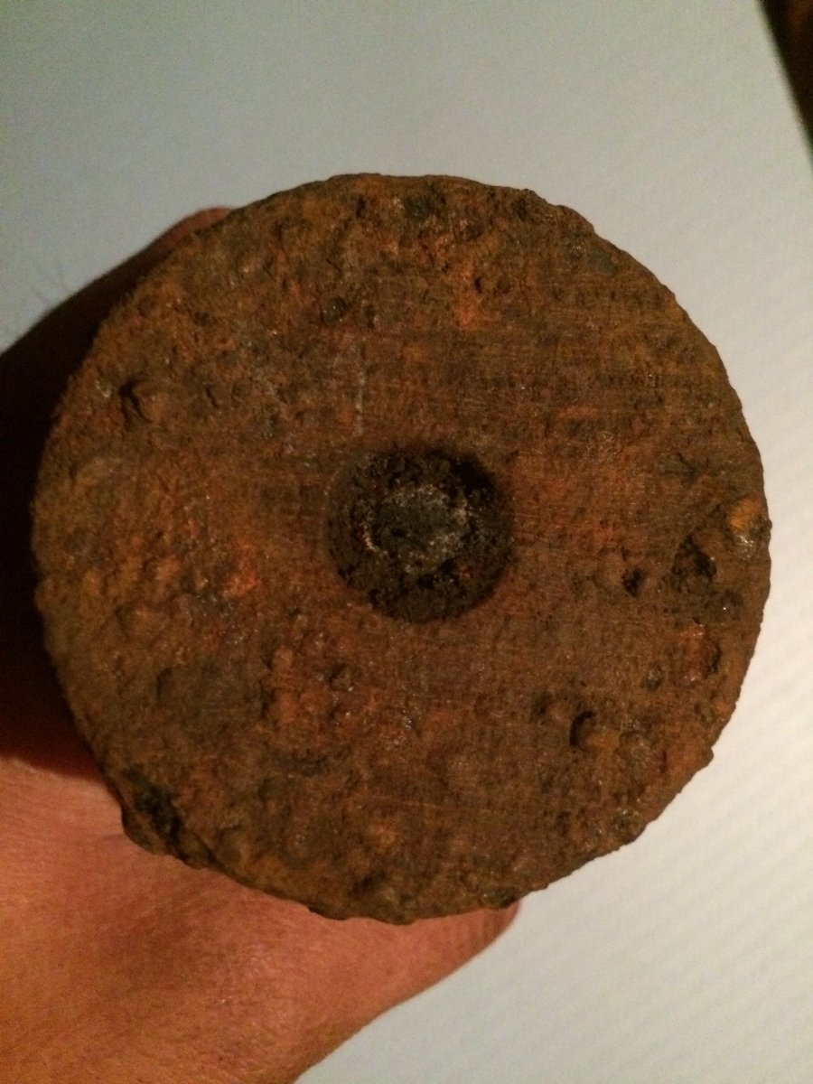

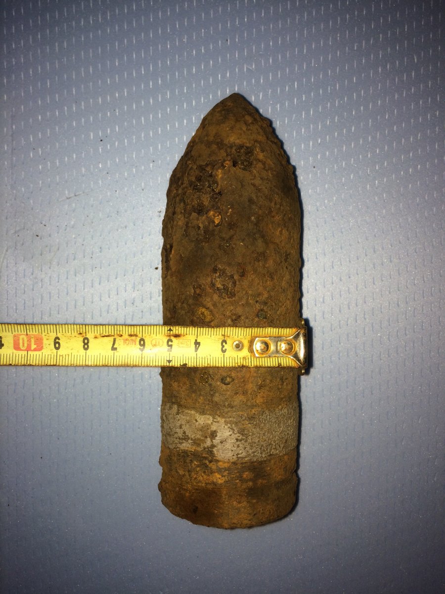

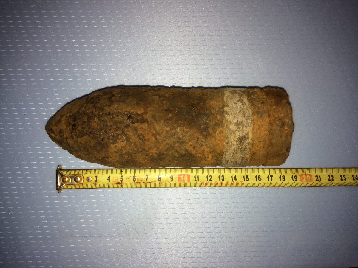

    Здраствуйте. Вот откопался такой снаряд, интересно чей и от какого орудия, а также опасен ли он в таком состоянии? Крутить-разбирать не собираюсь ,но интересно узнать, раньше такой не попадался.

    Английский бронебойно-трассирующий. Безопасен.

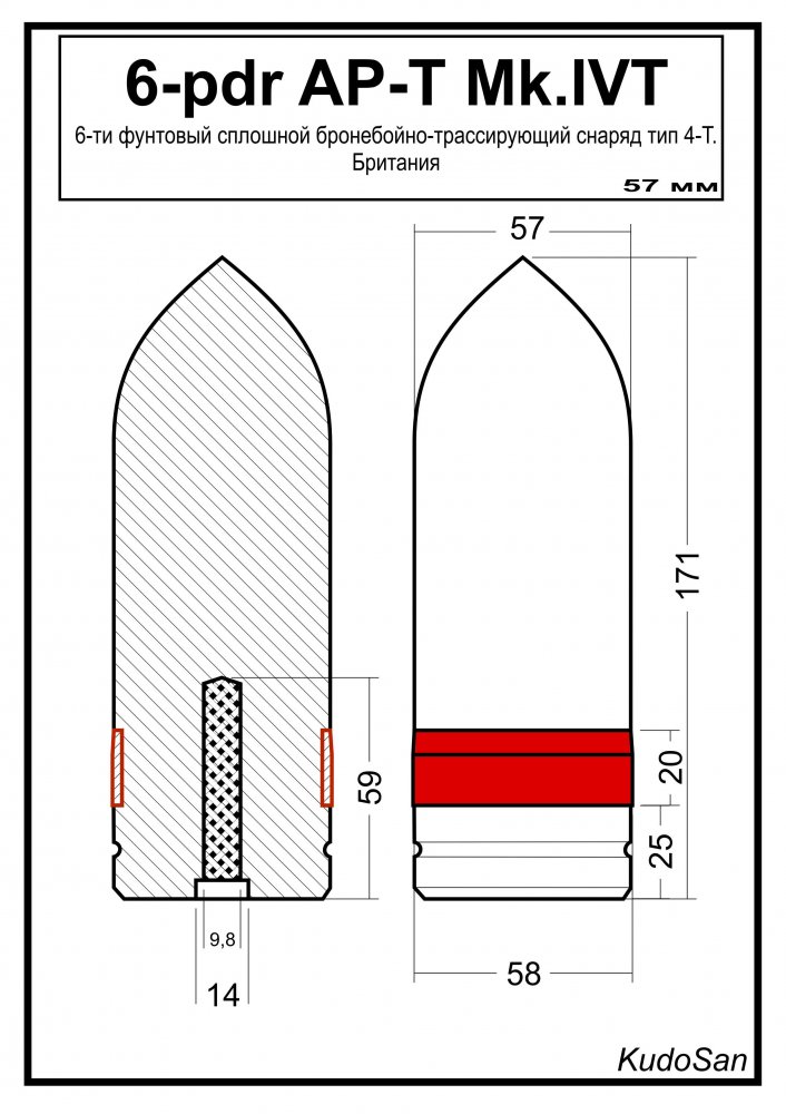

    Там ничего не надо "крутить-разбирать". СПЛОШНОЙ 57-мм (6-pdr - 6-фунтовый) бронебойно-трассирующий снаряд. Чистить, красить и на полочку!

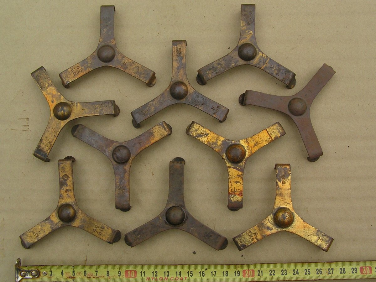

    Спасибо. Как я понимаю, вот такая защита на капсуля имеет к такому снаряду непосредственное отношение? Защита найдена была раньше недалеко от места, где был позже найден этот снаряд.

    Если не изменяет мне память снаряд с Валентайма.

    Хотел еще уточнить - а вот остатки трассера в донце они полностью безопасны? Надо их удалять как то для ММГ или так оставить? Что эта трассирующая часть из себя представляет?

    В костре выпали, если снарядик такой же, то это безопасно

    Я высверливал останки трассера сверлом чуть меньшего диаметра,чем отверстие

    может от резака и стартонуть если протопить и то не вариант;)а так земелька
