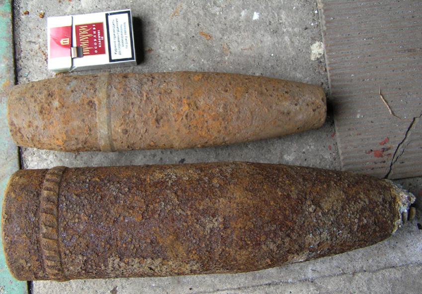

    Нашёлся снарядик верне болванка - с раздолбанной головой. Почему то без дна ? ...хотя стрелянный. Как же тогда из него стреляли?Рядом на фото для сравнения наш 76 мм.

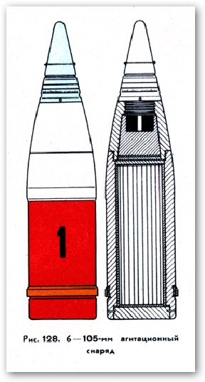

    немецкий 10.5 см агитснаряд

    модно померять диаметр по нижней кромке носа? если не затруднит.
  5. Roman KH
    Roman KH Stabsgefreiter
    1.757
    Харьков
    az23 - за схему спс. честно говоря в Гугле не нашел.
    старатель - могу померять только диаметр штангелем по нижней кромке носа , т.к нос я уже врядли раскручу, его только сбивать...

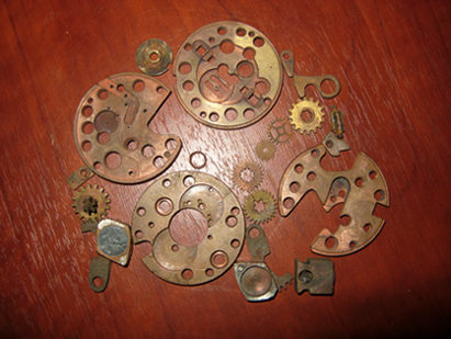

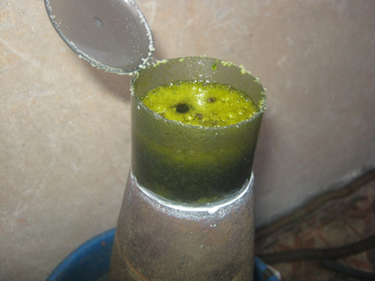

    Если еще не сбил нос,то могу подсказать как его можно извлечь очень аккуратно,практично и просто,и даже шестеренки из часового механизма достать)

    Как было сказано 105 мм агит. снаряд. Добавлю снаряжался трубкой двойного действия Dopp. ZS\60 FI. С 60 секундным действием. Система Юнганса.

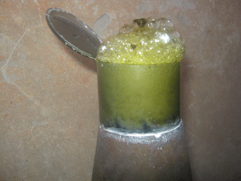

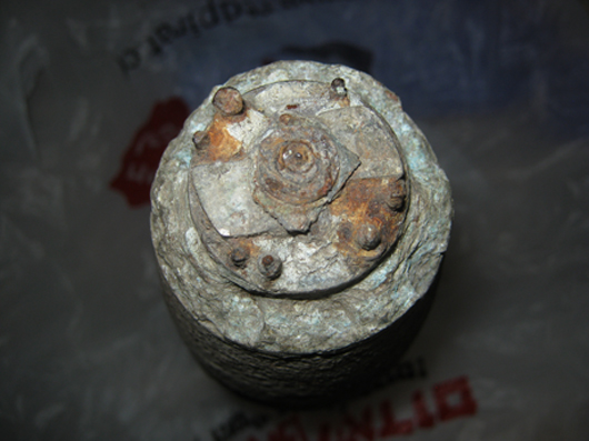

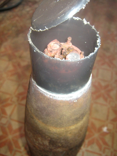

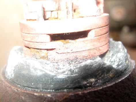

    Поскольку речь не идет о разборке чего то опасного я надеюсь никто не против если я опишу это в теме.Способ хорош когда от взрывака мало что осталось и его не выкрутить,снаряд ставися вертикально носом вверх,к нему на герметике нужно приклеить что то типа коффердама,обрезок пластиковой бутылки например,куда заливается соляная кислота,можно с медным купоросом,алюминиевый корпус станет очень бурно разъедать с выделением водорода?,в общем нужно на открытом воздухе,через время начнется угасание процесса и кислоту нужно будет поменять,так может уйти до 1 литра кислоты,стоит она копейки,при этом все бронзовые детали ничуть не пострадают(кроме стальных осей двух верхних шестеренок)и механизм полностью разберется,можно с вариациями-поначалу окунуть носом пока ржавый,потом просто кислота начнет его есть,или залить ее изнутри,позже выложу фотки

    вот

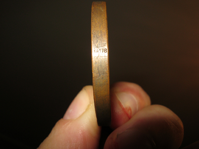

    детальки будильника,на ребре клеймо приемки

    Насколько мне известно водород выделяется при контакте к-ты с цинком , а не с алюминием ... :)
  16. az23
    az23 Hauptmann
    2.049
    Украина Киев
    Бек подобається це.
  17. Ph@ntom
    Ph@ntom Hauptmann
    2.459
    водород выделяется при контакте кислоты с металлом. люминем в том числе. и чавунием тоже.
    соль в том, что чем активнее металл - тем активнее протекает реакция и интенсивнее выделяется водород....
    или ... водороду все равно, какой металл заместил его в молекуле кислоты, преобразовав тем самым кислоту в йоную соль....

    Вы не забывайте химию. Разные кислоты вступают в реакцию с разными металлами по разному. Не забывайте еще и щелочи.

    Пан Палівець
    Спасибо! очень грамотно описали и показали процесс!
    Неужели солянка не ест латунь?!
    Мне тоже как-то попался корпус снаряда. без дна - пустой. калибр подобный.. но голова железная...
  22. Пан Палівець
    Пан Палівець Obergefreiter
    22
    50
    125
    солянка латунь как раз ест,вернее ест цинк выбивая его с поверхности сплава,а медь нет,я не знаю из какого сплава взрывак но похоже на что-то бронзовое,в смысле медь с оловом,а олово солянка не ест как и медь,во всяком случае за те несколько часов травления я не заметил признаков съедания,может самую малость и то не уверен,клеймо ничем не замазывал но его видно,железо съедалось гораздо активнее,в общем если и ест то алюминий съест в разы быстрее
