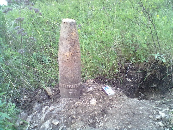

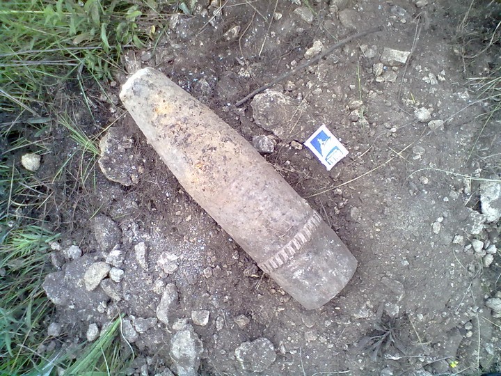

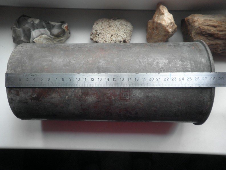

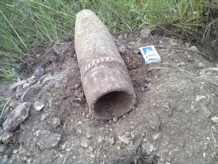

    Вот такой снаряд и гильза,кто знает подскажите от чего.
    Спасибо.С ув.И.Шалалихин.

    снаряд немецкая агитационка 105 мм наверно.

    Вероятно больше информации появится после чистки.......

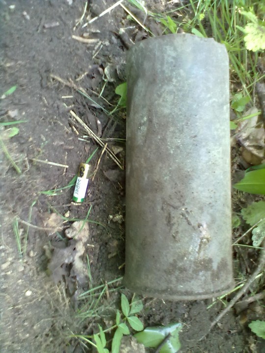

    А гильза от чего может быть?

    Это 105-мм дымовой снаряд.
    Высота гильзы?

    28.5 см.

  8. Шалалихин
    Шалалихин Stabsfeldwebel
    980
    Севастополь-Донецк
    А чей?Немец или советы?

    Немец.
    Гильза от горной пушки 10.5 cm GebH 40.

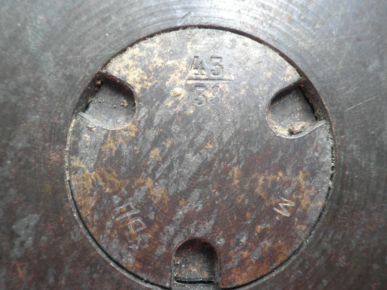

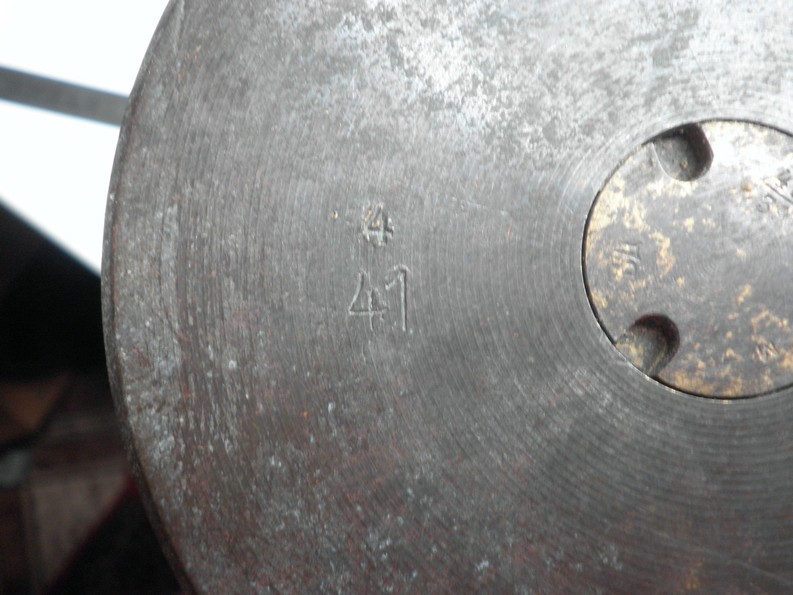

    Я вижу гильзу советской 122-мм гаубицы М-30. Втулка КВ явно советская (вырезы под ключ), да и общая геометрия.
    Проверьте - диаметр закраины должен быть 140 мм

    Ну вроде как 135

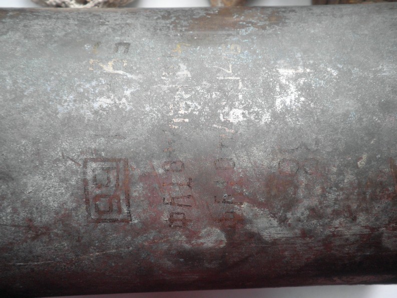

  12. AK-725
    AK-725 Stabsfeldwebel
    1.853
    Это неправильно:) Должно быть в районе 139-140 мм (закраина) и ок. 128 мм дульце.
    Длина 285 мм.
    Плюс советские клейма на втулке и гильзе.
    Жлательно штангенциркулем мерять или слесарной линейкой.
    Дульце конечно всегда гнутое/овальное, точно измерить трудно.
    122-мм гаубица это, наша. Других вариантов не вижу.

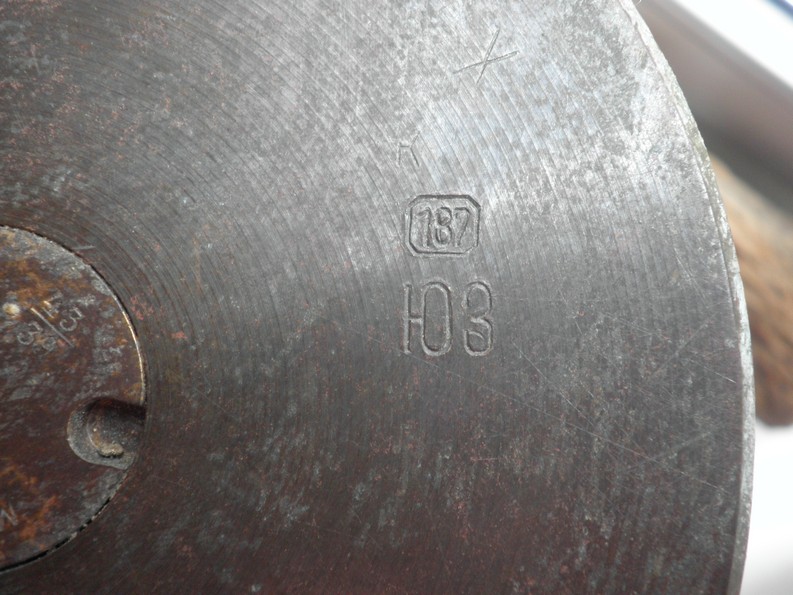

    Почистите гильзу, она должна быть маркированная, чтобы мы тут не измеряли свой глазомер. :)

    Вот что удалось вытянуть.....
