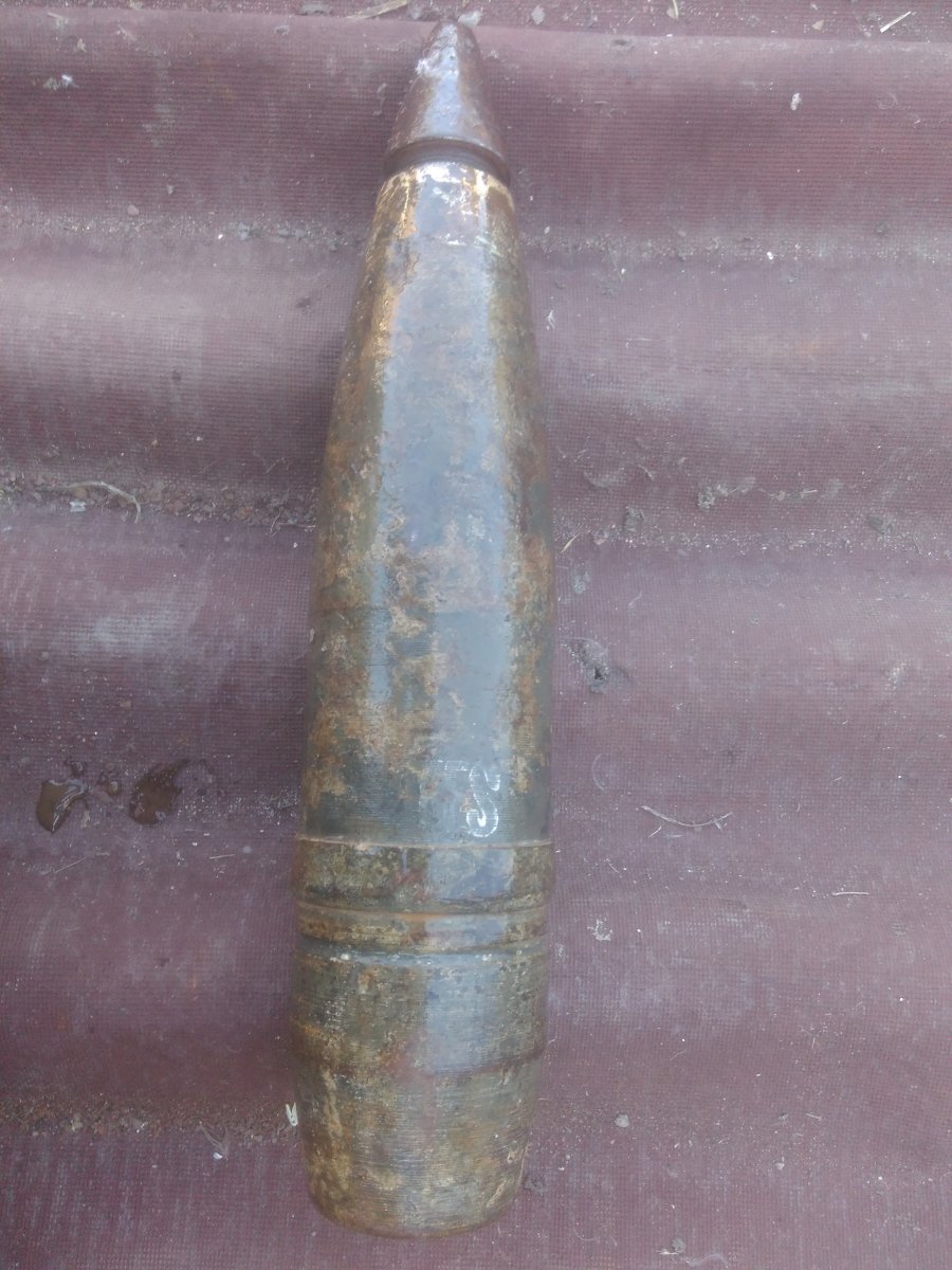

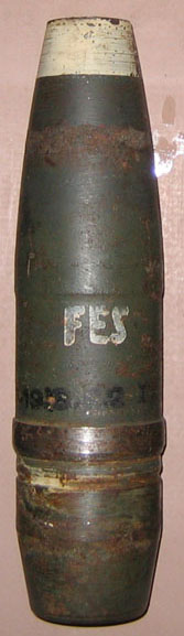

    Подскажите на какой пушки применялся? ширина пояска для нарезов 17 мм. первый раз такой встречаю.

  3. Чёрный Швед
    Чёрный Швед Правый Сектор
    3.507
    Восточный Фронт
    ? вроде стандартный 75 мм оф, с кляйне аз?, фес - металлокерамический поясок
    https://reibert.info/media/2017606153513.459731/
    приминение - танк, штуг, 75 пушки
    Норик подобається це.

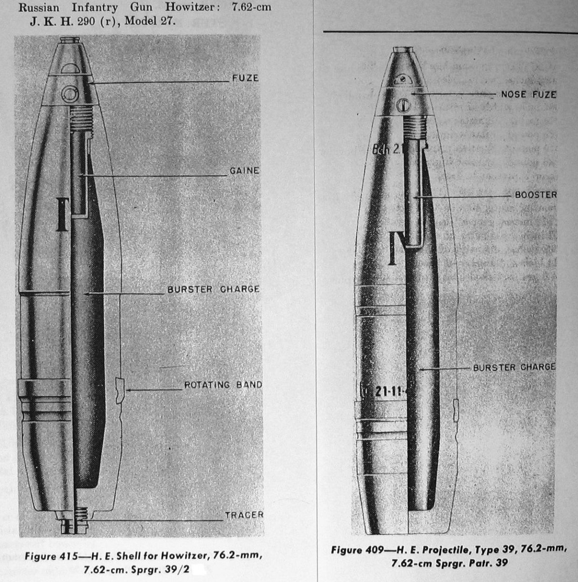

  4. Дервиш
    Дервиш General-major
    5.428
    А не 7,62cm???. Снаряд к выстрелу для 7,62cm Pak.36 und FK39. И поясок медный.
    Останнє редагування: 26 жов 2018
    _yurij_, A10A, Норик та 2 іншим подобається це.
  5. Чёрный Швед
    3.507
    Восточный Фронт
    так там FES или ECS? может сразу и не рамссмотрело.....
    votaga та Befehl подобається це.
  6. Дервиш
    5.428
    Я тупанул в части материала пояска. Поясок у находки ТС конечно же FES (видно надпись). Но вот его форма....Его форма как бы "намекает", что это 7,62cm снаряд.
    P/S ИМХО конечно.
    votaga подобається це.

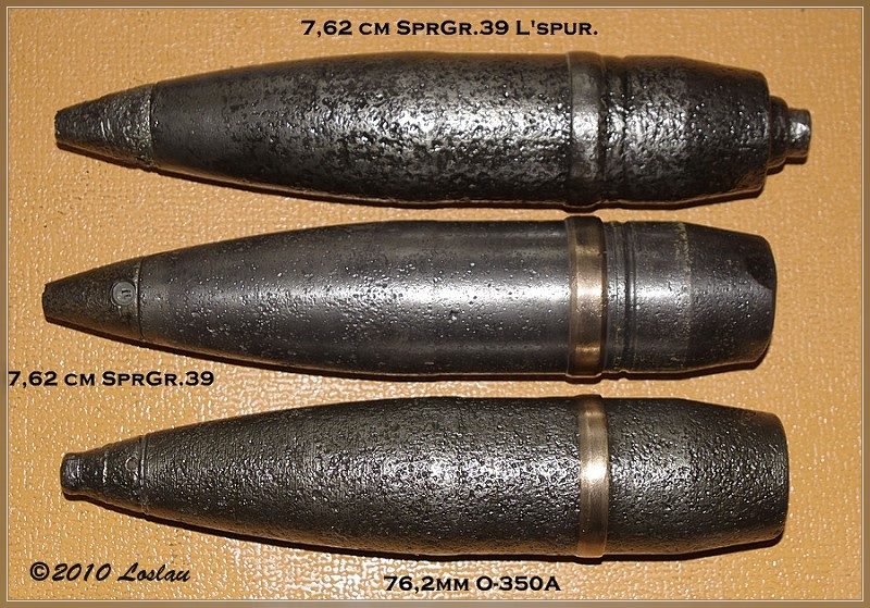

  8. василевич
    василевич Oberfeldwebel
    470
    украина

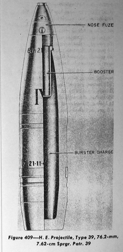

    вот немного 76.2мм
    Норик та votaga подобається це.
  9. Норик
    Норик Stabsfeldwebel
    263
    478
    2.129
    Никополь, Украина
    Да это он. только голова в моём железная.

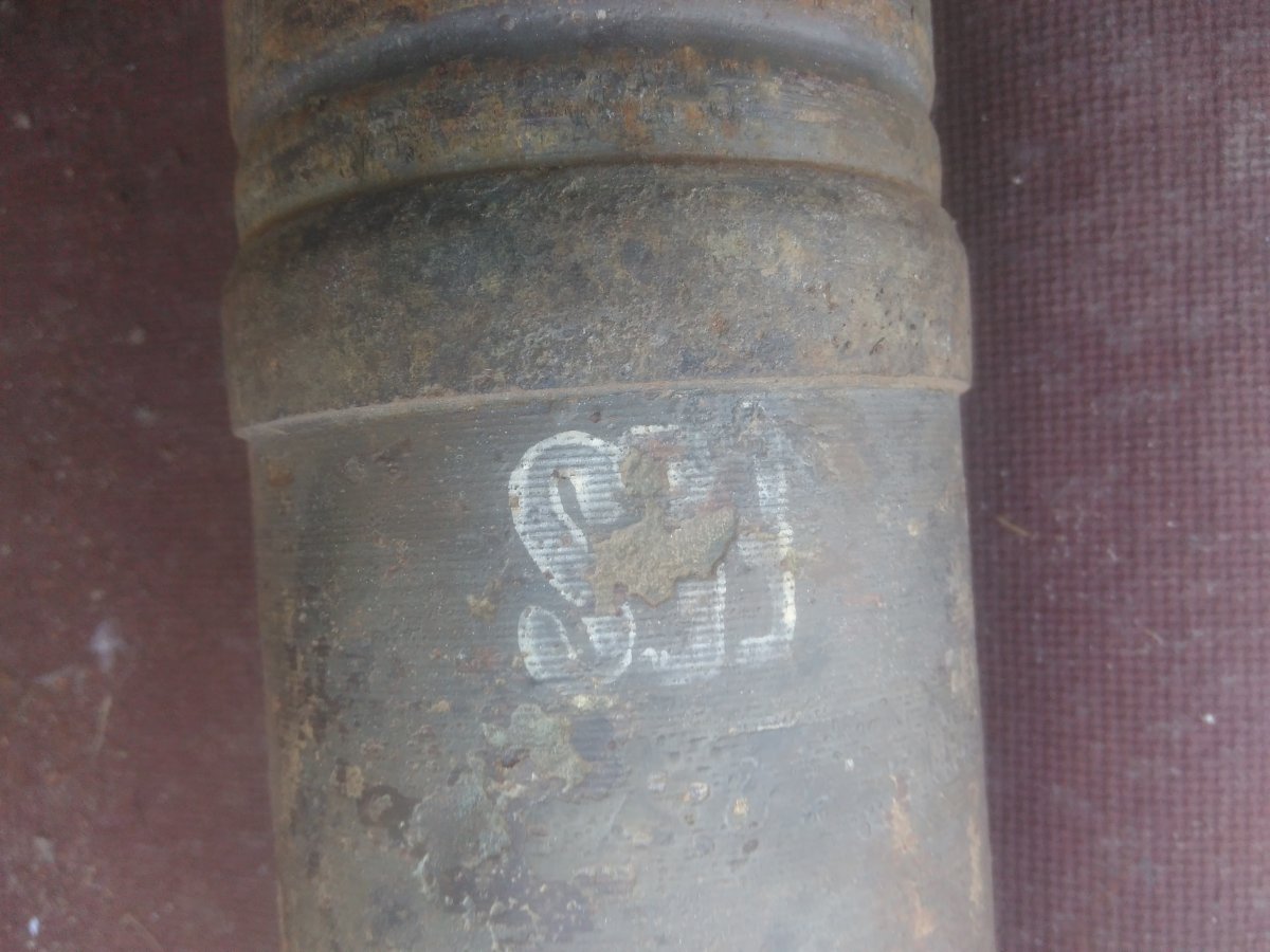

    Нужно будет. посмотреть? есть вродьбы такой 152 мм. А это что за экземпляр? не подскажите? кольцо под нарезы медь, 43г Оф калибр по кольцу 76.3 мм. (уже ммг)

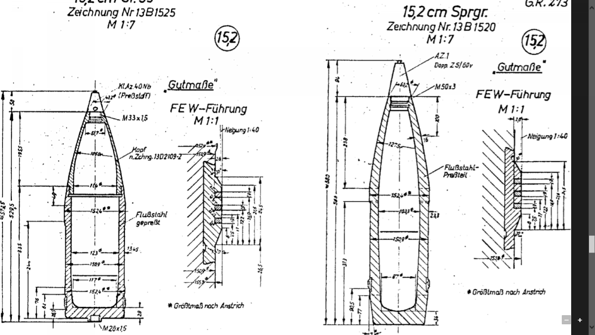

  14. Ph@ntom
    Ph@ntom Hauptmann
    2.467
    Все, что видел 150мм, бьіло или az23umg, или az23 в люмине (sig33). Пару раз намьівались с дистанционками, через проставку. Но таких бошек как на фото, кроме как на 105мм не припомню и на форумских фото..
  15. Дервиш
    5.428

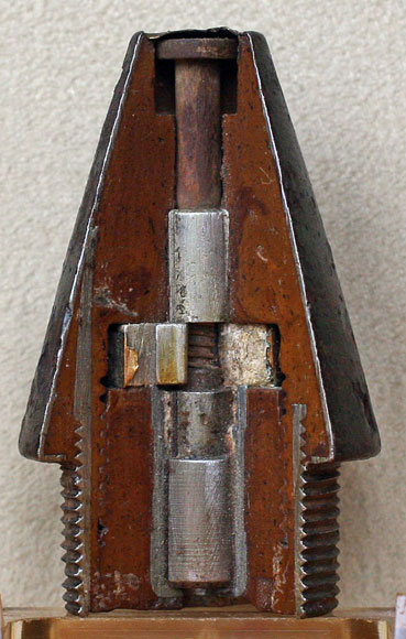

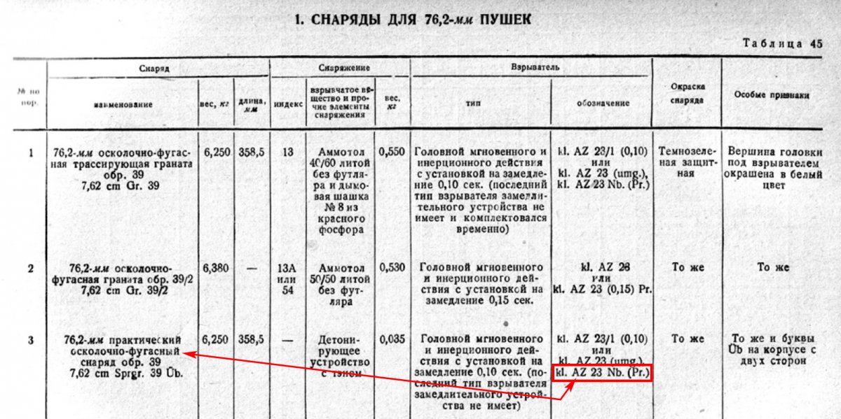

    Всё когда-то бывает впервые. Смотрите. Взрыватель должно быть Kl.A.Z.23 Nb Prebstoff (если судить по корпусу разобранного).
    Останнє редагування: 27 жов 2018
    Ph@ntom та votaga подобається це.
  16. Ph@ntom
    Ph@ntom Hauptmann
    2.467
    Да, все верно, но я имел ввиду 15см кабанов и головы к ним

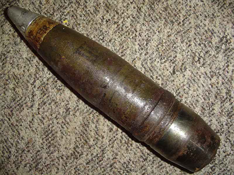

  19. Норик
    263
    478
    2.129
    Никополь, Украина
    А этот обычный? или редкий? гильза и снаряд сборные. 75 мм . взраватель длинее обычных.
  20. A10A
    A10A General-leutnant
    23.706
    Київ, Україна
    обЫчный снаряд (там написано - Le.J.G.Z.23 n.A.), танковая гильза (K.w.k.40)...
    Останнє редагування: 28 жов 2018
    votaga та Норик подобається це.
  21. Ph@ntom
    Ph@ntom Hauptmann
    2.467
    Детище дохтура франкенштейна вижу я. Хульсен от панцера, болванка от лейги, головной от 10см оф.... Я тебя скрутило из того что бьіло (с)
    Кроммвель, Alexandr167 та A10A подобається це.
