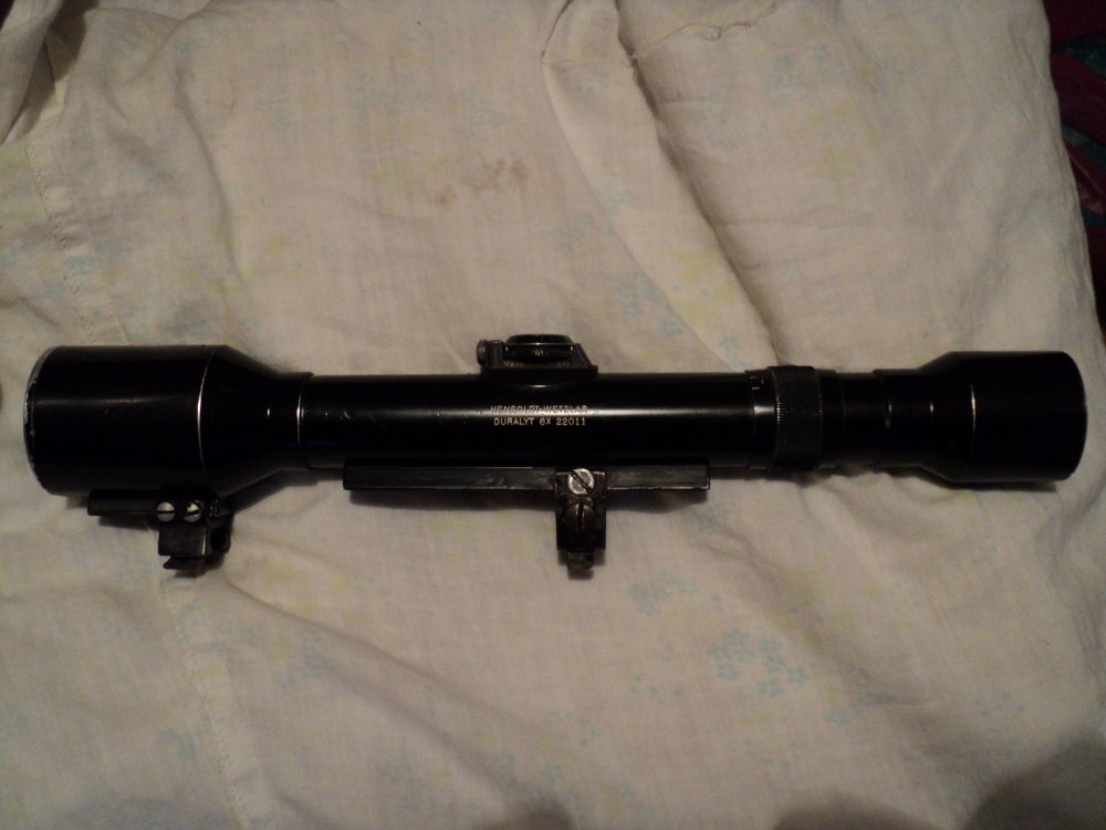

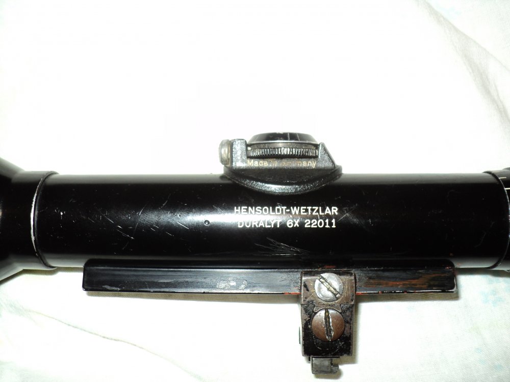

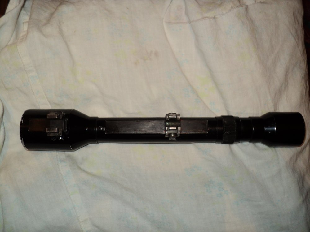

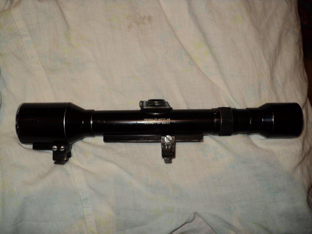

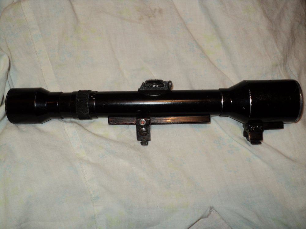

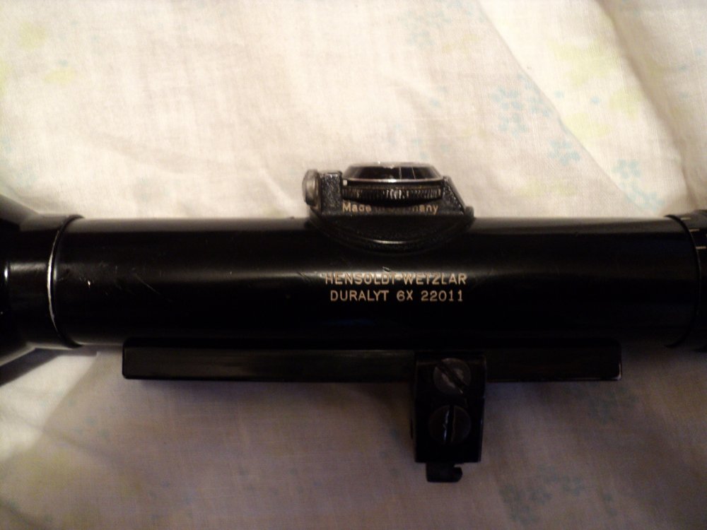

    Доброй ночи.У меня такой как на фото,вроде подойдёт как и Вас крепление,посмотрите и если можно подскажите какие крепления мне нужны под этот прицел и цену,которую можно у Вас купить.С.Ув.

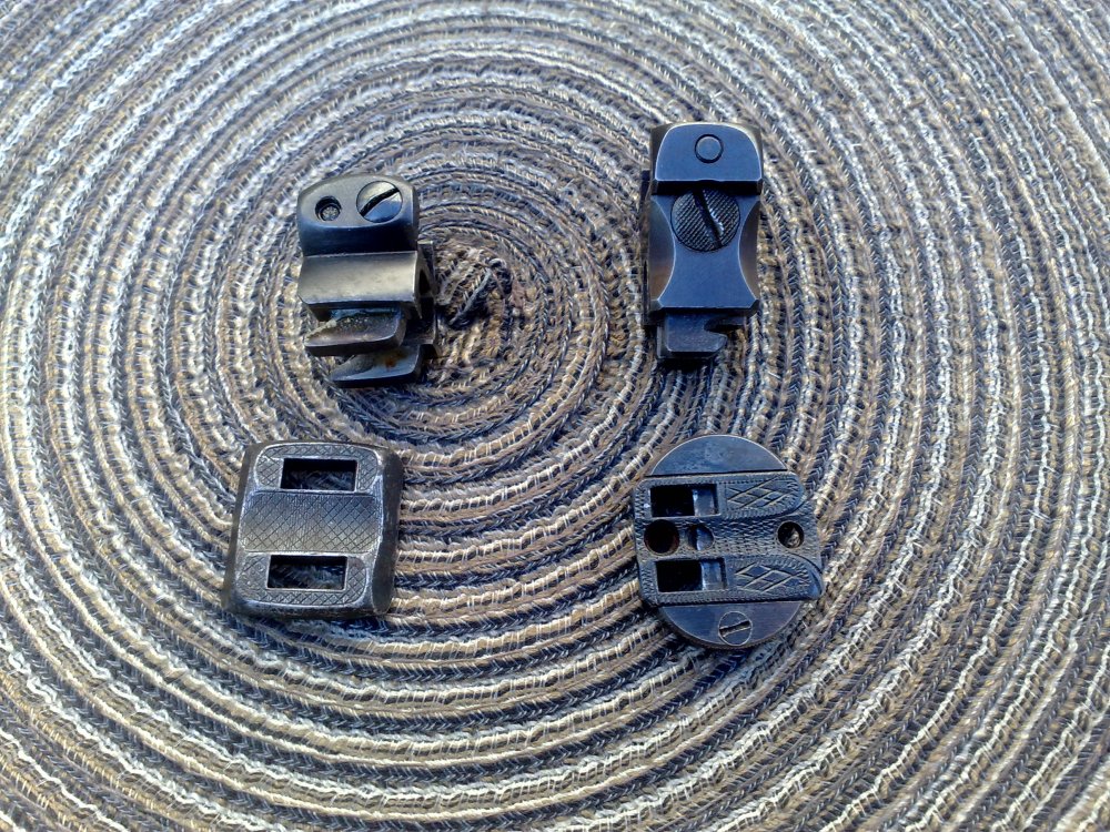

    Креплений разных фрагментов у меня куча-нужно пробовать по месту,мерять размеры на лапах,подгонять по высоте....

    Это по моему послевоенный прицел , нижней рельсы на прицелах войны не встречал. Хотя крепления могут подойти и военные.

    Однозначно охотничий и послевоенный.Но если у человека есть желание поставить-то в принципе можно ...Только нужно подобрать к нему крепления.

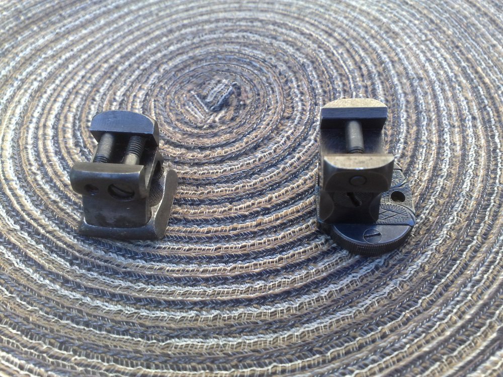

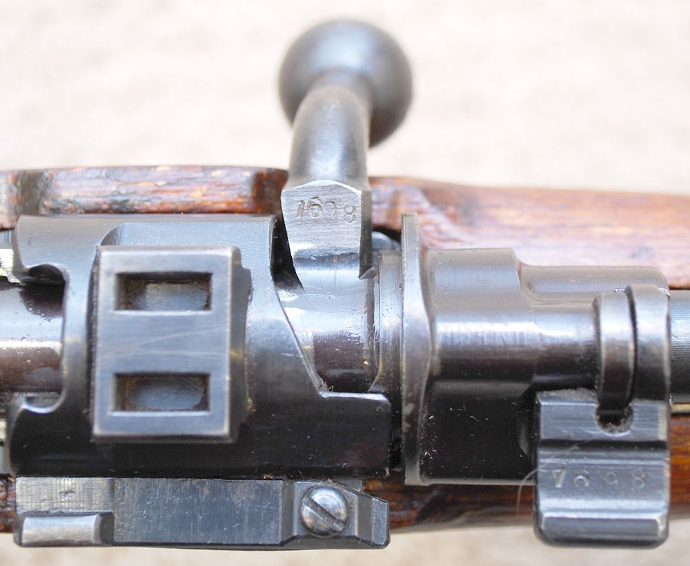

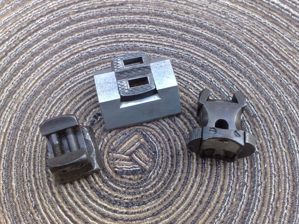

    Tore,Ваш вариант крепежа выглядит так...

    Но базы ровные снизу,а мне нужны на Маузер К-98,чтоб снизу был полумесяц,чтоб они нормально лягли на затворную коробку.С.Ув.

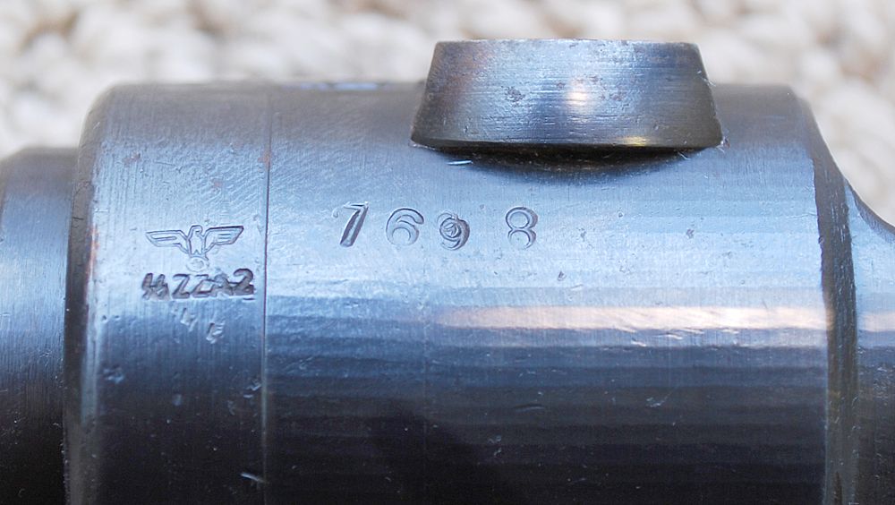

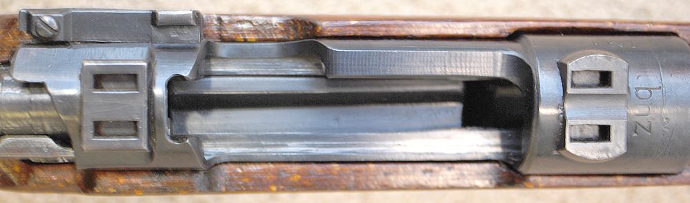

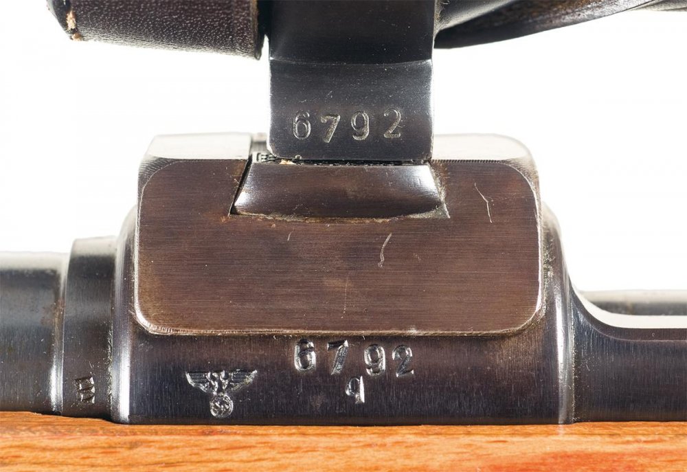

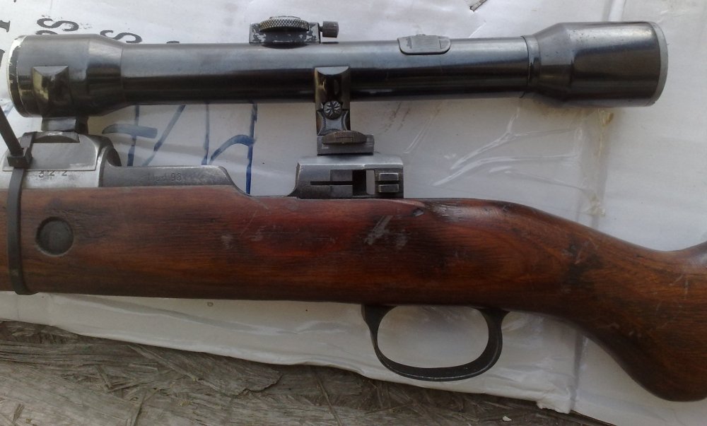

    База с фиксатором-полукруглая,устанавливаеться на подготовленную переднюю часть рамы (нужно выравнивать площадку-удалять выступ под обойму).Это база с Маузера-о чем говорит срез на базе (что-бы выступ не мешал движению затвора).Вторая база-или врезаеться в ствольную коробку (Фрезеруеться "ласточкин хвост") или через проставку,которая напаиваеться сверху ,если высота позволяет..Изучите внимательно ссылку на странице 12 http://www.chevallet.eu/Documents/Lunettes 98k.pdf в теме-все вопросы отпадут..Вот как это выглядит на моем ММГ..

    Мне нужна как у Вас с фиксатором-полукруглая,устанавливаеться на подготовленную переднюю часть рамы (нужно выравнивать площадку-удалять выступ под обойму).С.Ув.

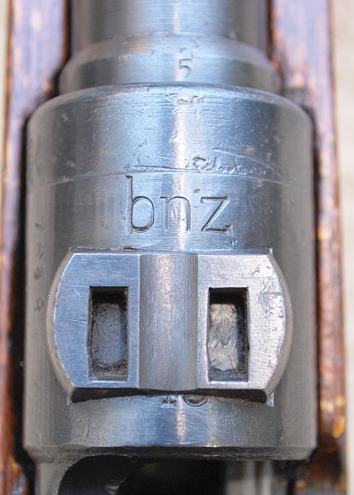

    Кронштейн "зульского" типа.
    С одним когтем: http://k98k.com/bnz.html

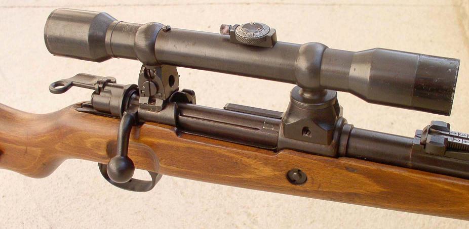

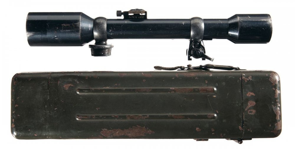

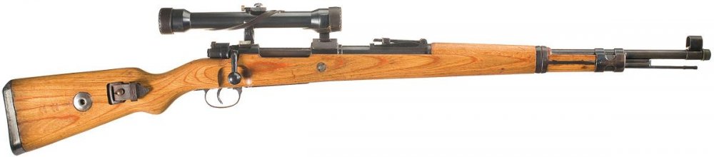

    Ajack 4x90 и Zeiss zf 39 на поворотном кронштейне.

    На моем фото в 10 посту именно то,что Вам нужно...Передняя часть у Вас ниже оси-здесь два варианта :либо крепеж врезаеться в ствольную коробку (в этом случае нужно фрезой под него паз подготовить на ствольной коробке),либо-же, (если высота позволяет-что вряд-ли в Вашем варианте)) через припаиваемую сверху накладку-проставку под него...Фиксатор прицела с защелкой снизу полумесяц-вначале припаиваеться,затем 2 винтами дополнительно прикручиваеться..

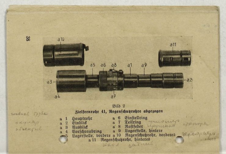

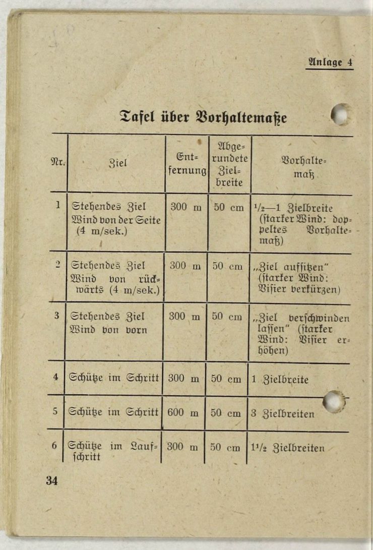

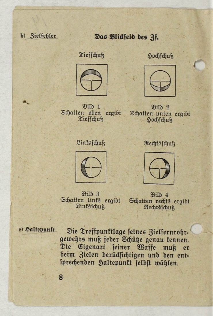

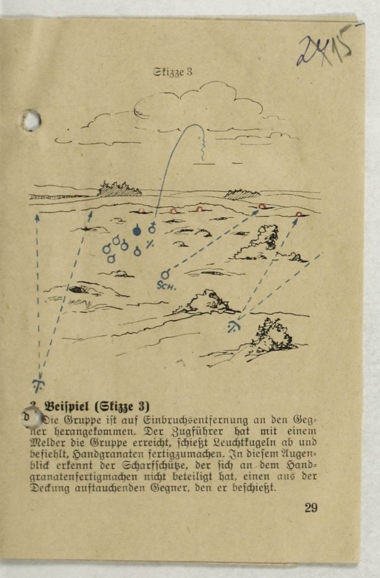

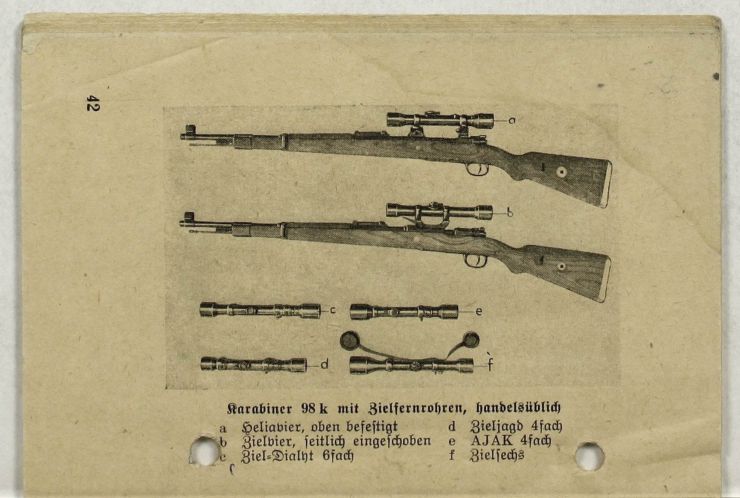

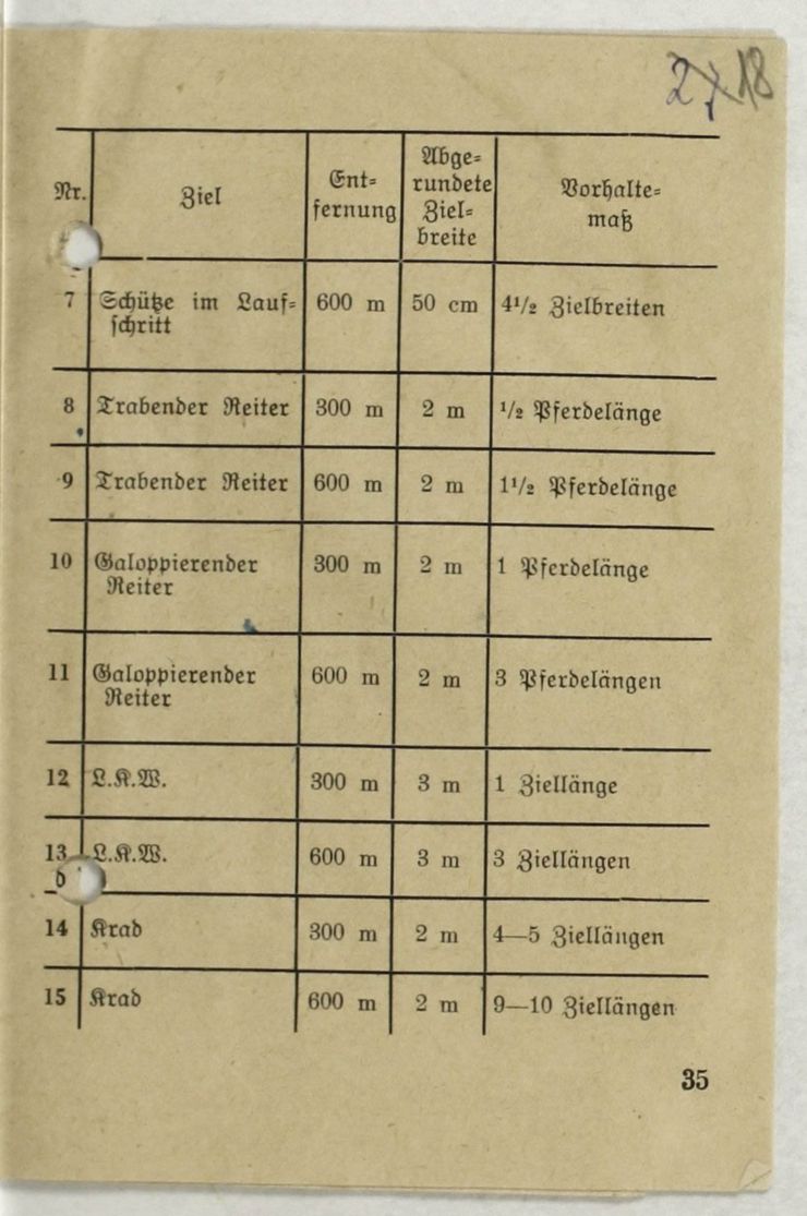

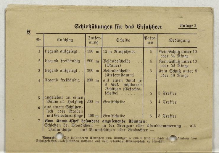

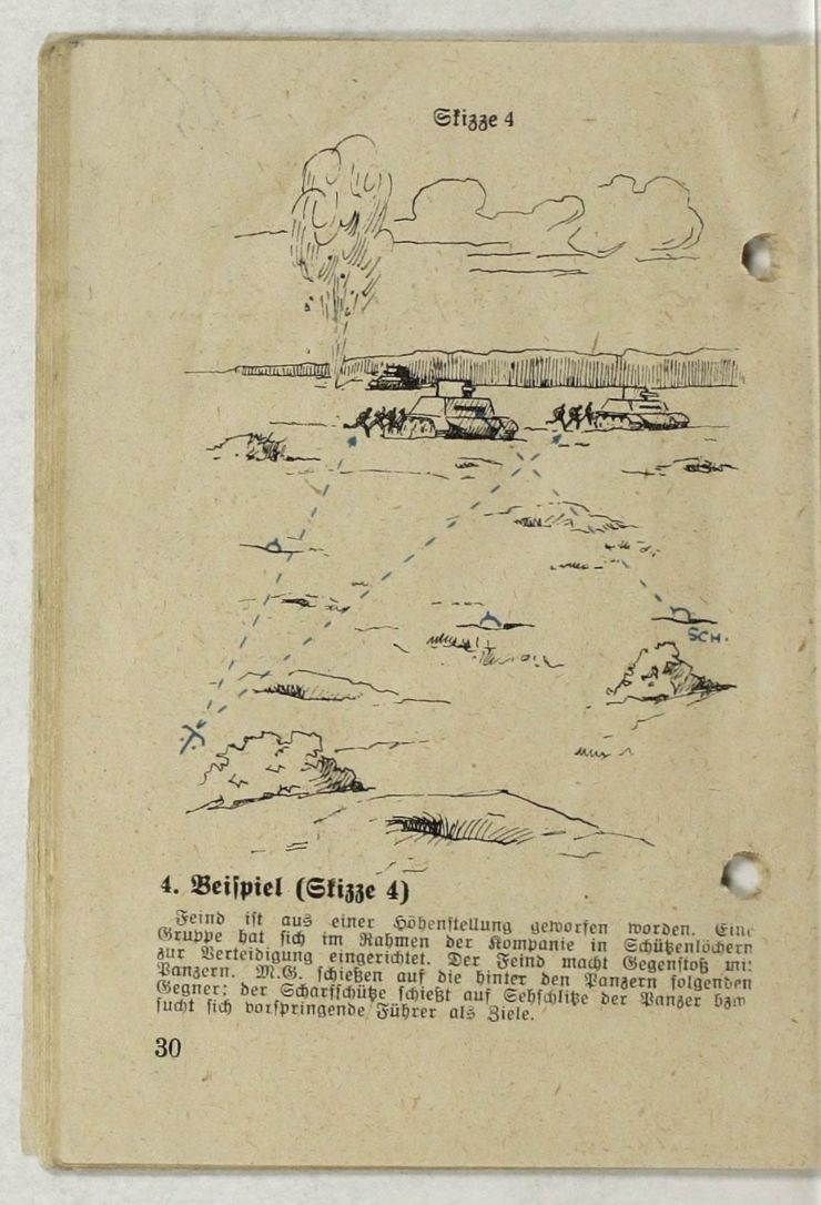

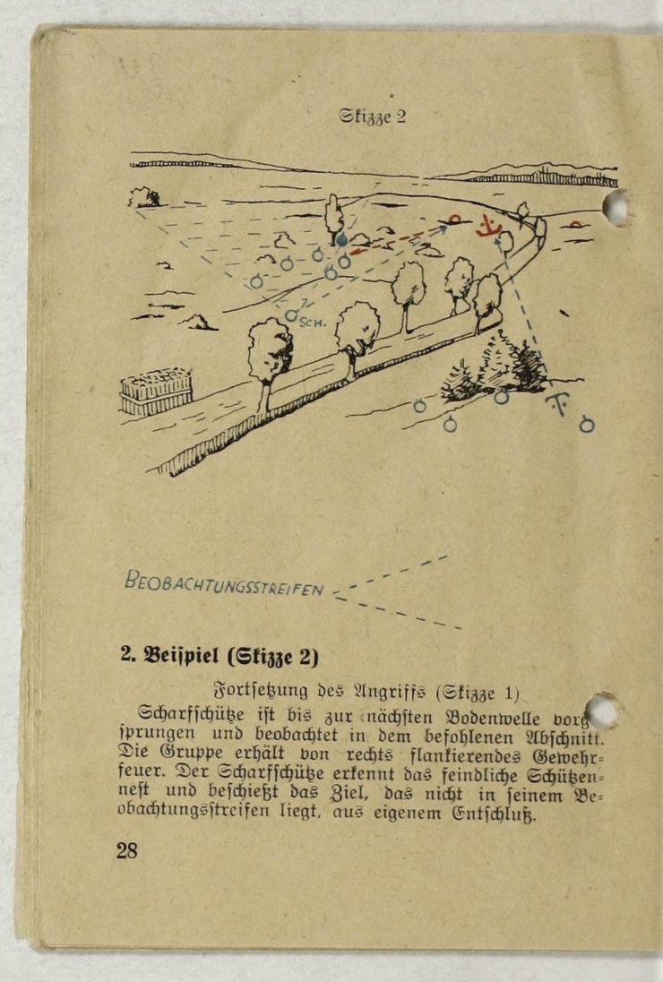

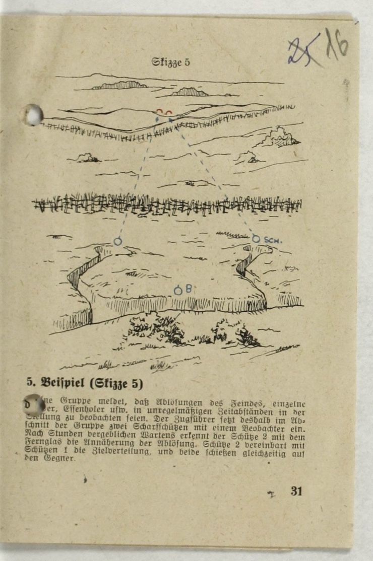

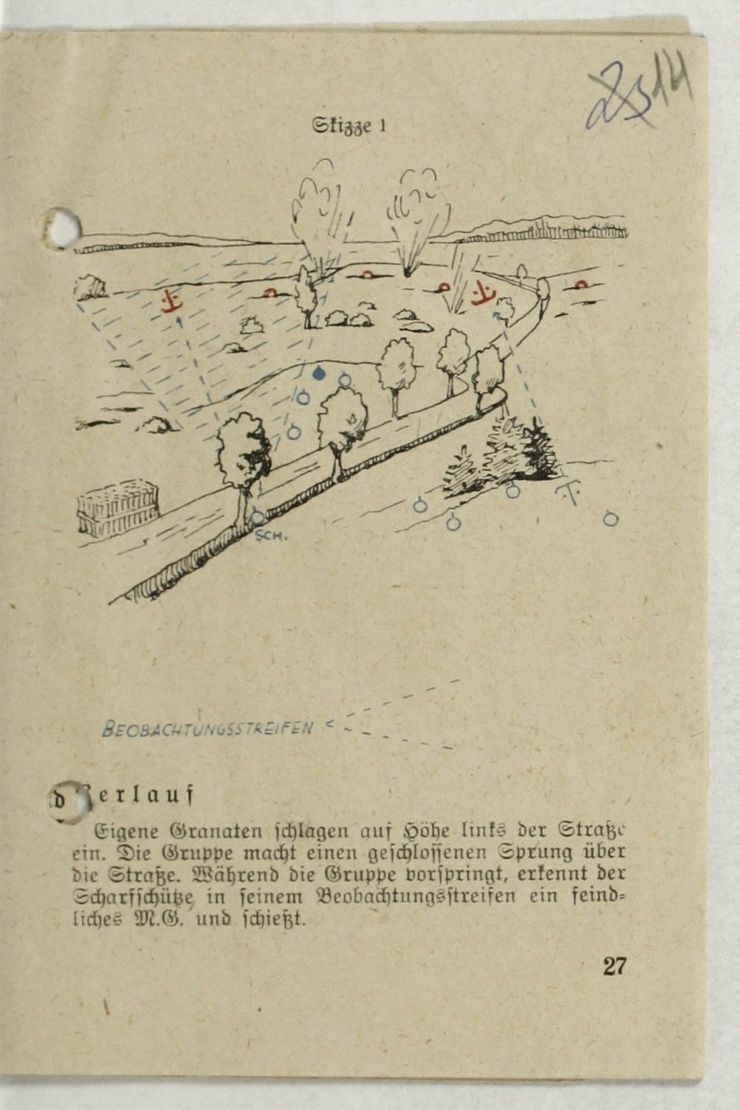

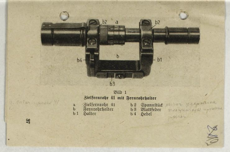

    Памятка 1943 г. издания (Merkblatt 25/4 vom 15.5.1943)
