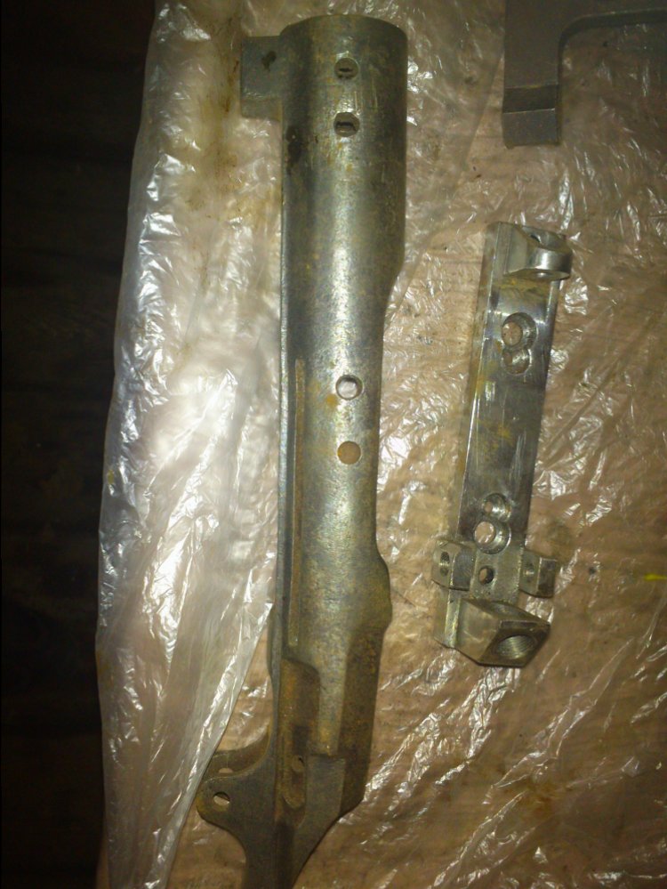

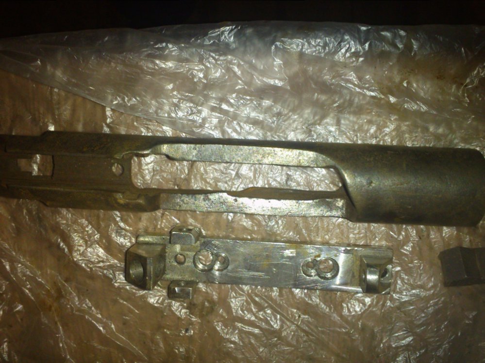

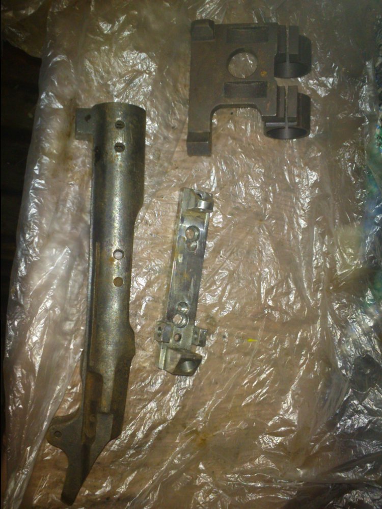

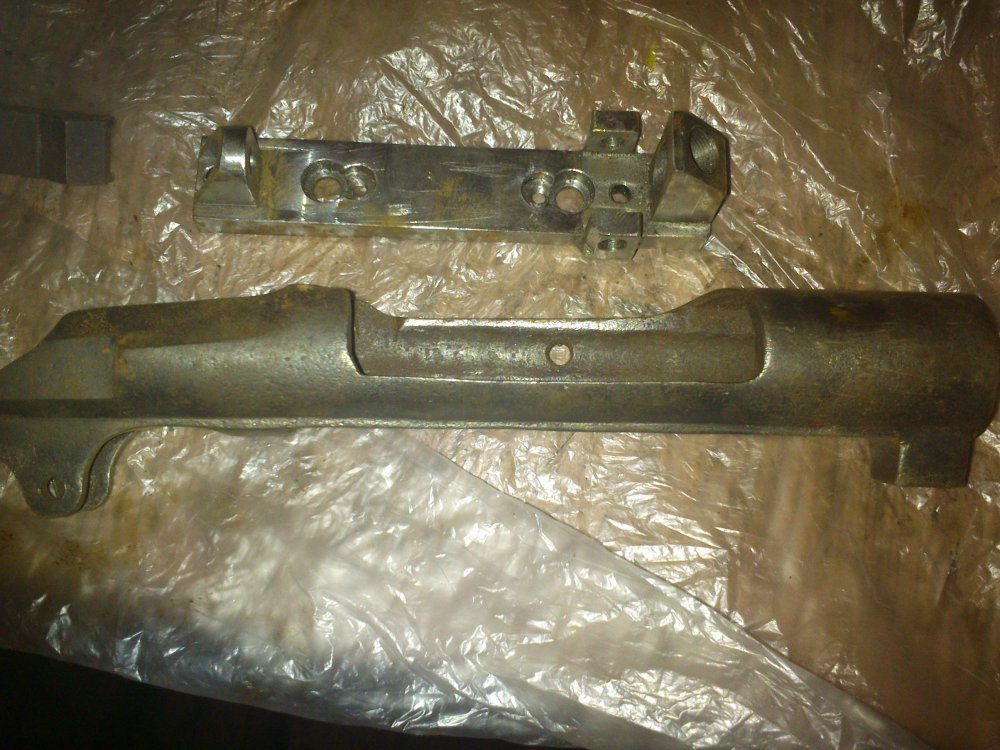

    попалась знахідка. людина мене переконує що це в далекому минулому снайпер. прошу камрадів сказати свою думку. може хто скаже по ціні.

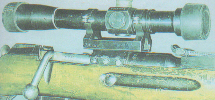

    Думаю, это самодельный снайпер - кто-то мостил туда самодельную базу, чтобы установить прицел. Типа такого:

    мені здається що дірки там всі заводські. і розміщені семитрично.

    ця вм була придбана викопною.

    Но никто не ответит на несколько вопросов: кто и когда её выкинул.

    Можливий варіант використання іноземного кронштейна. (самопал)

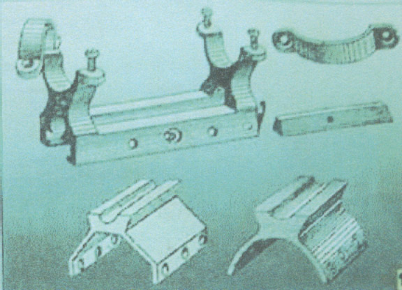

    А не под Смирнского ли часом?

    А шо с базой не так (я без очкИ)
    ... или в корОбке не по месту отверствия ??

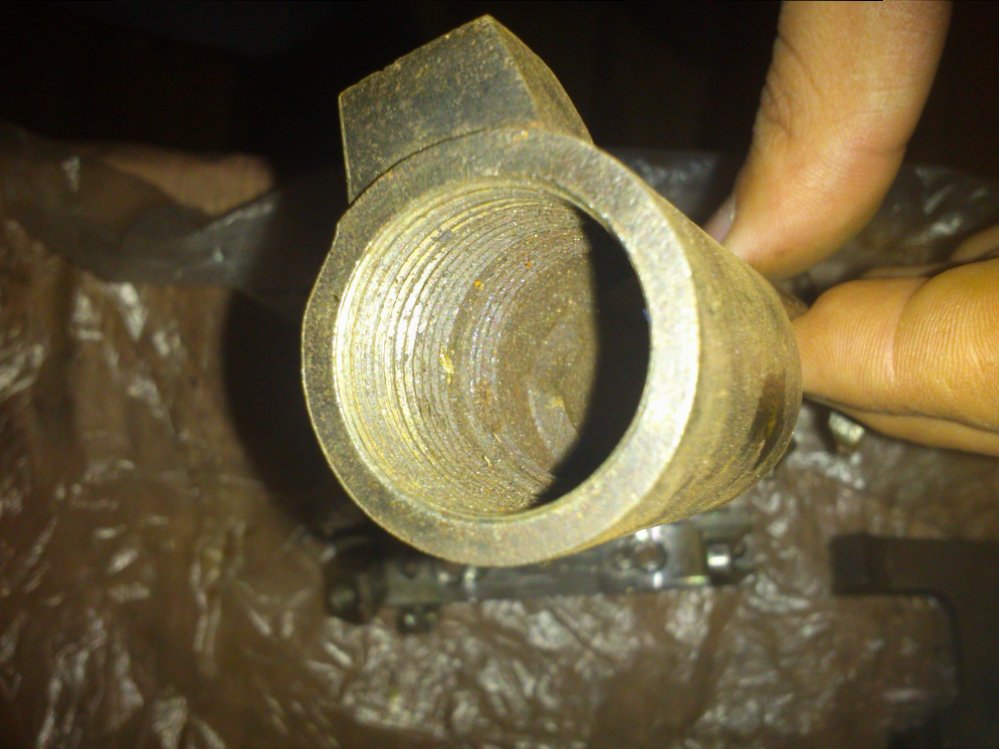

    Отверстия не симметрично расположены, диаметр отверстий (под штифт оно меньше и без резьбы), этим угробили резьбу в коробке.

    отвори семетричні не сквозні але без різьби.

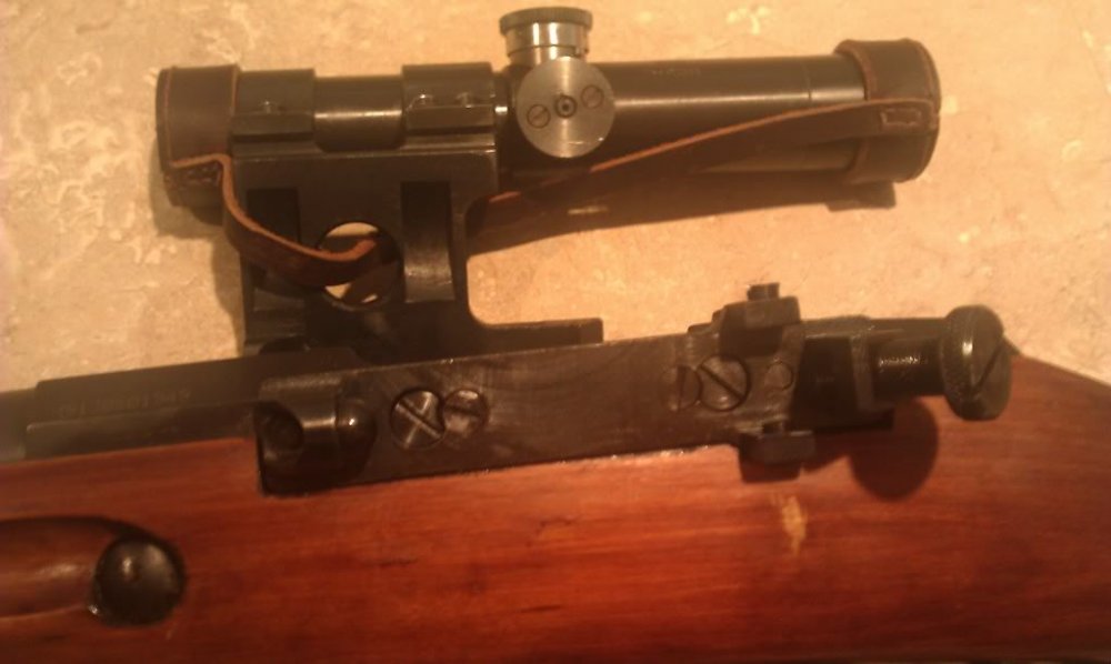

    У вас снайперская винтовка мосина под кронштейн Смирнского, выпуск 1937 года (единственный год когда он ставился на круглую ствольную коробку)
    У вас снайперская винтовка Мосина под кронштейн, обр. 36 года (для прицела ПЕ), тульская, а база для прицела ПУ
