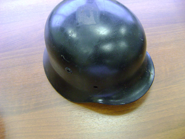

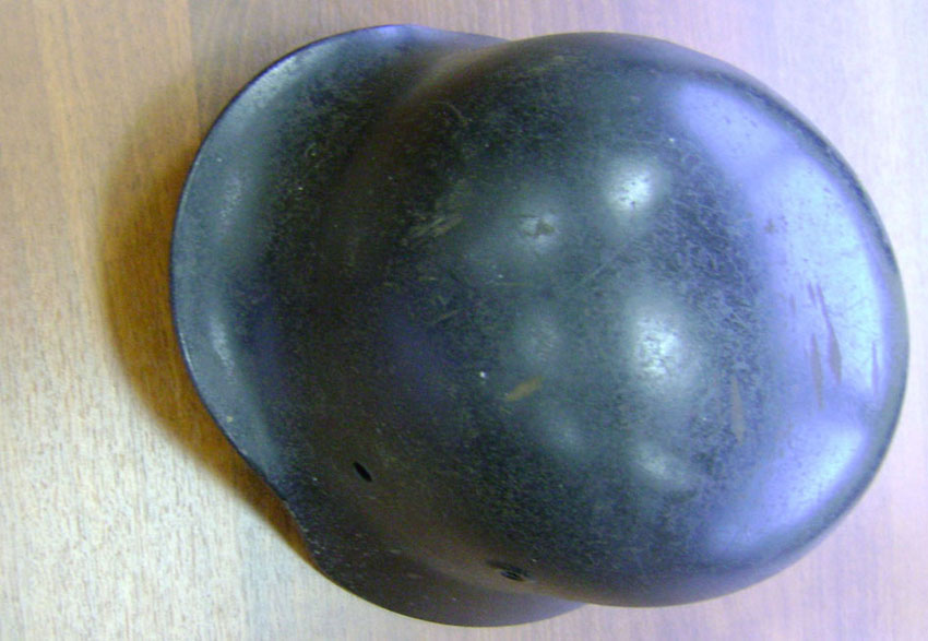

    Есть две немецкие каски из Словакии, складского сохрана. После войны сверху были закрашены черной краской для местных пожарных.
    Подскажите пожалуйста, как смыть второй слой краски с касок, что-бы не повредить оригинальный.

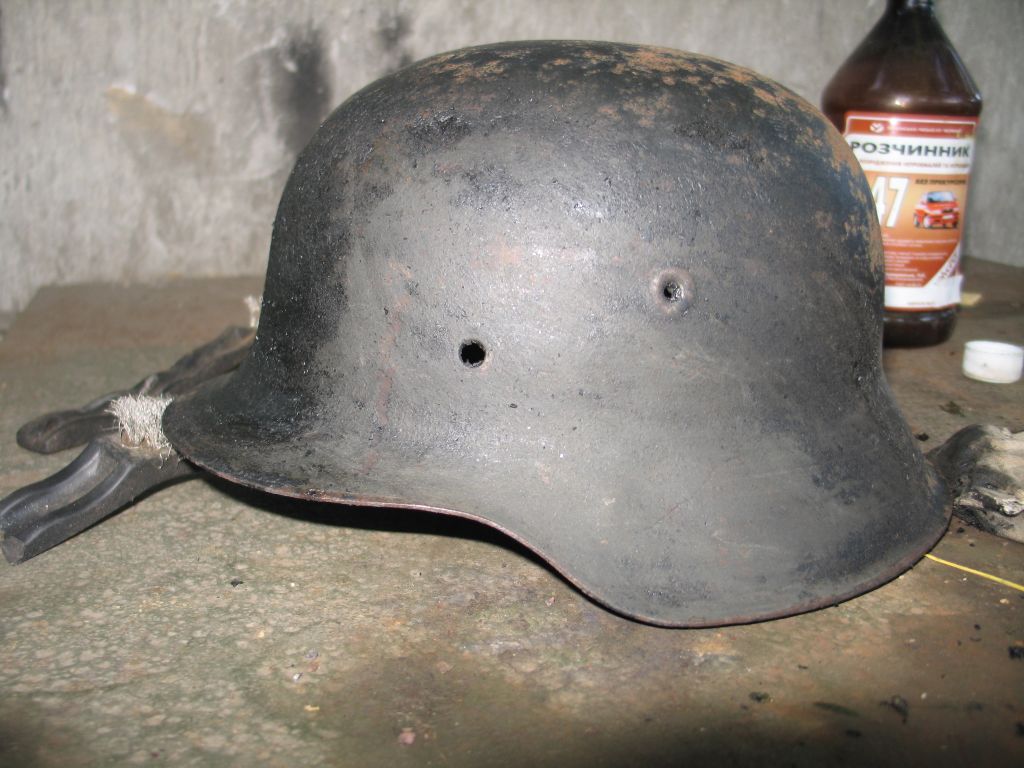

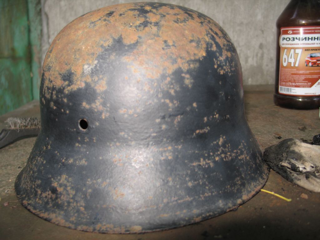

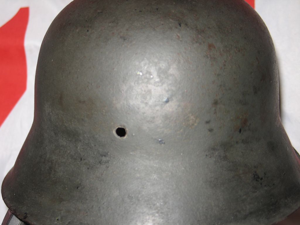

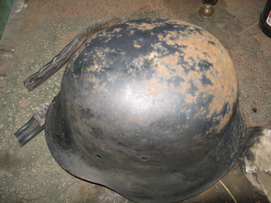

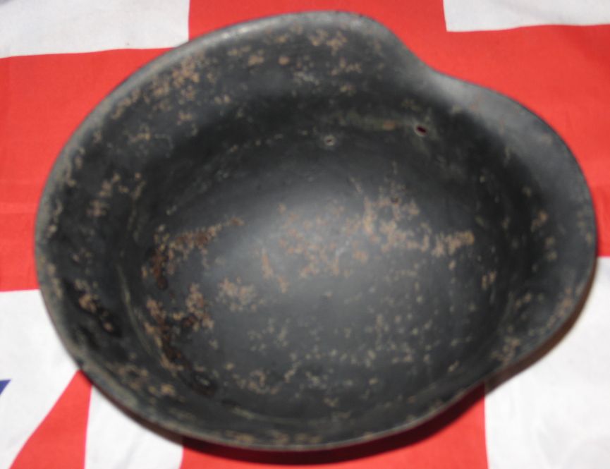

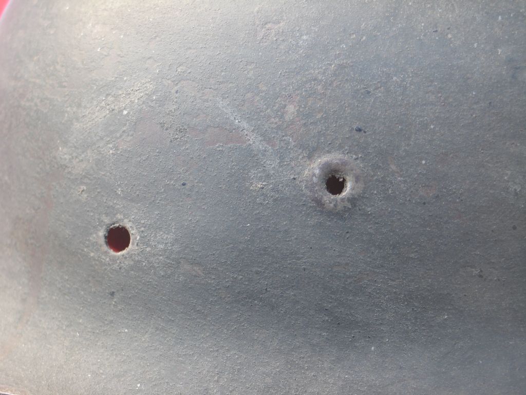

    Вот гляди... сегодня принесли 42-ю, крашеную черной краской, старой!
    Час работы смывкой и 647-м при помощи мягких металлических щеток и ГЛАВНОЕ зубной щетки, смотри что получилось....
    С уважением.

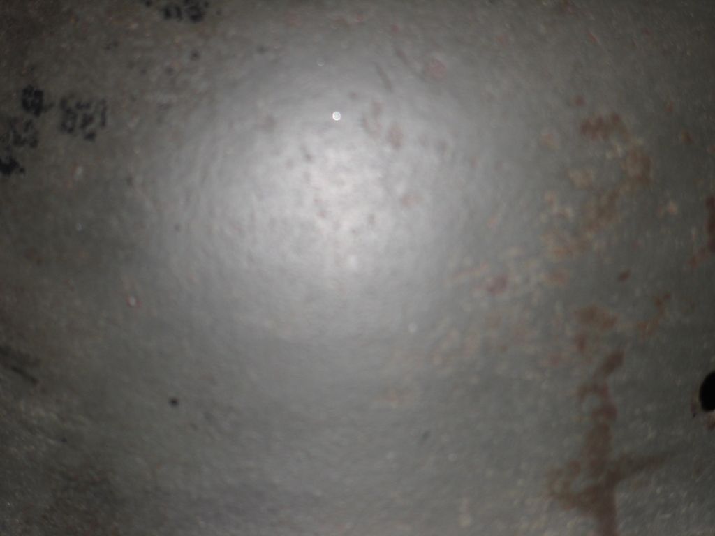

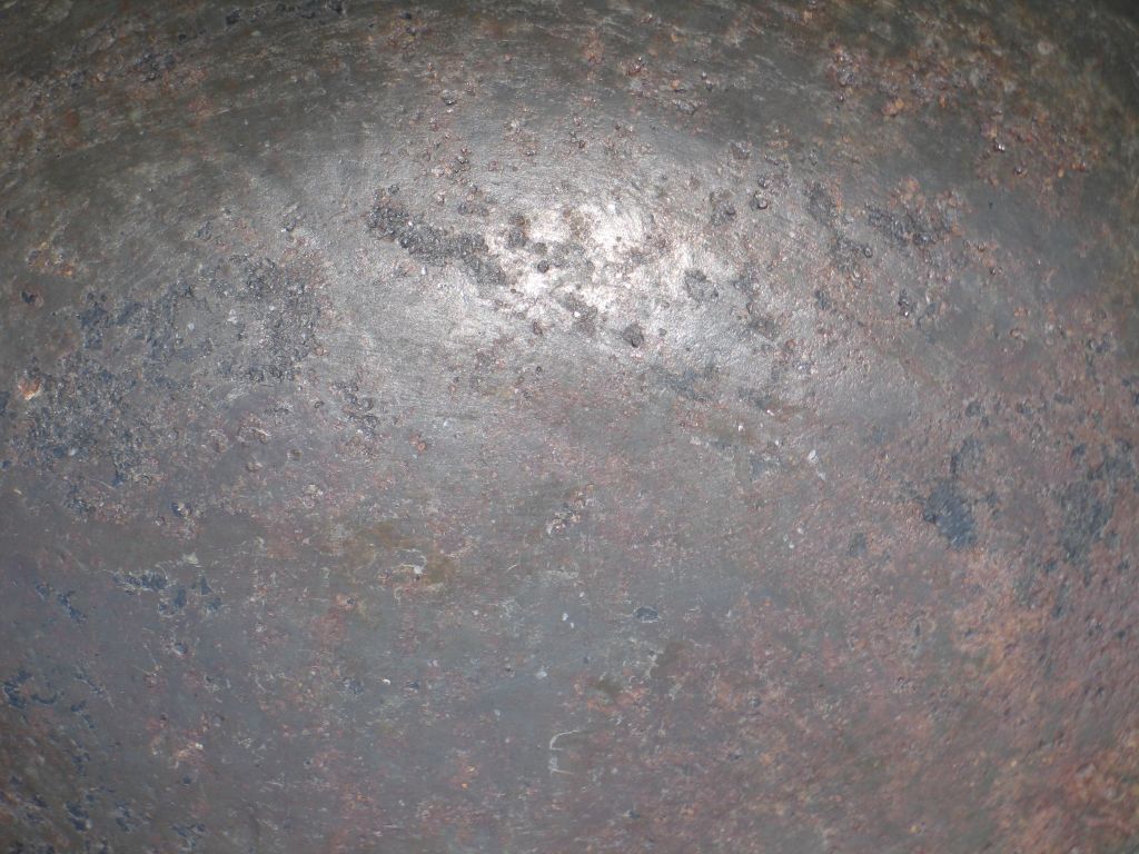

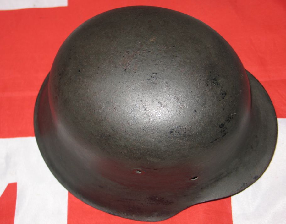

  10. Luft
    Luft Feldwebel
    -1
    1.183
    Ukraine, Donetsk

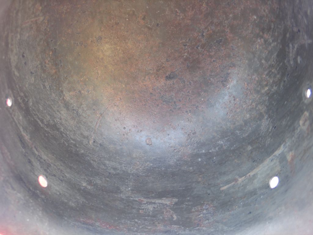

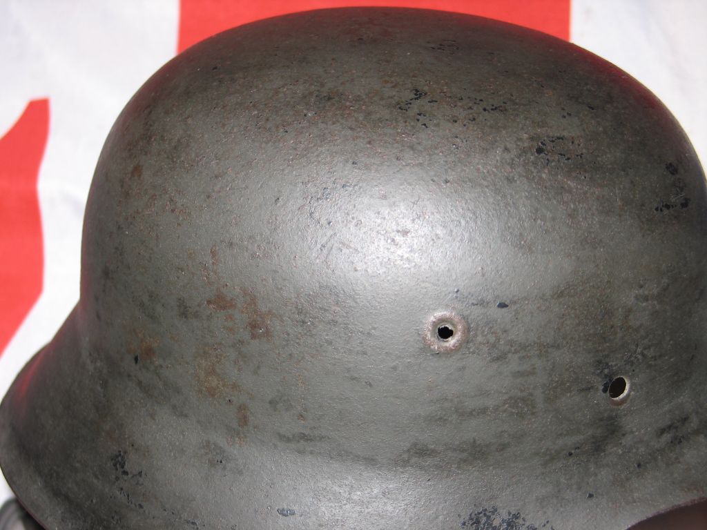

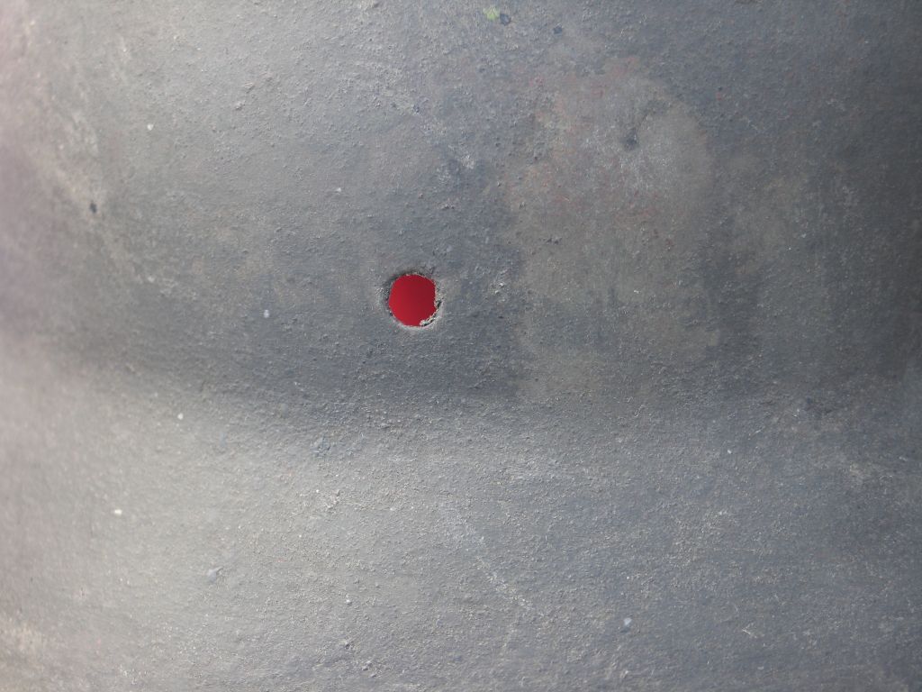

    Теперь фото после работы... нутро пока не чистил, поэтому не фотал и не делал тонкую очистку.... вылез двойной заводской перекрас, что для 42-х дефицит, и 100% красочного покрытия... фотками старался передать все со вспышкой и без вспышки...кое где видно первичный слой краски...
    С уважением.

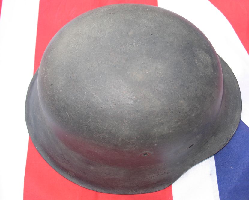

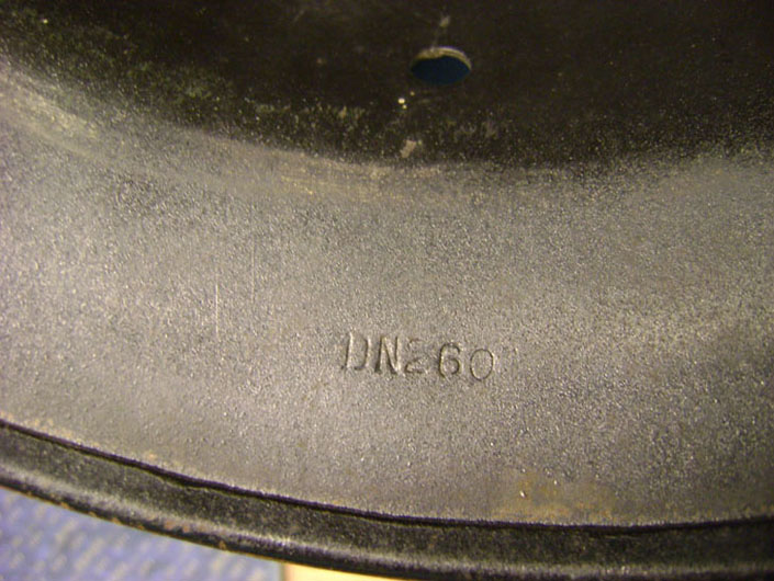

  15. Luft
    Luft Feldwebel
    -1
    1.183
    Ukraine, Donetsk

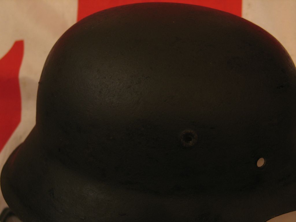

    Ну вот, довел до ума, глядите что получилось...
    С уважением.

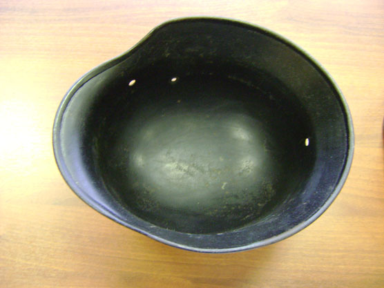

  16. Luft
    Luft Feldwebel
    -1
    1.183
    Ukraine, Donetsk

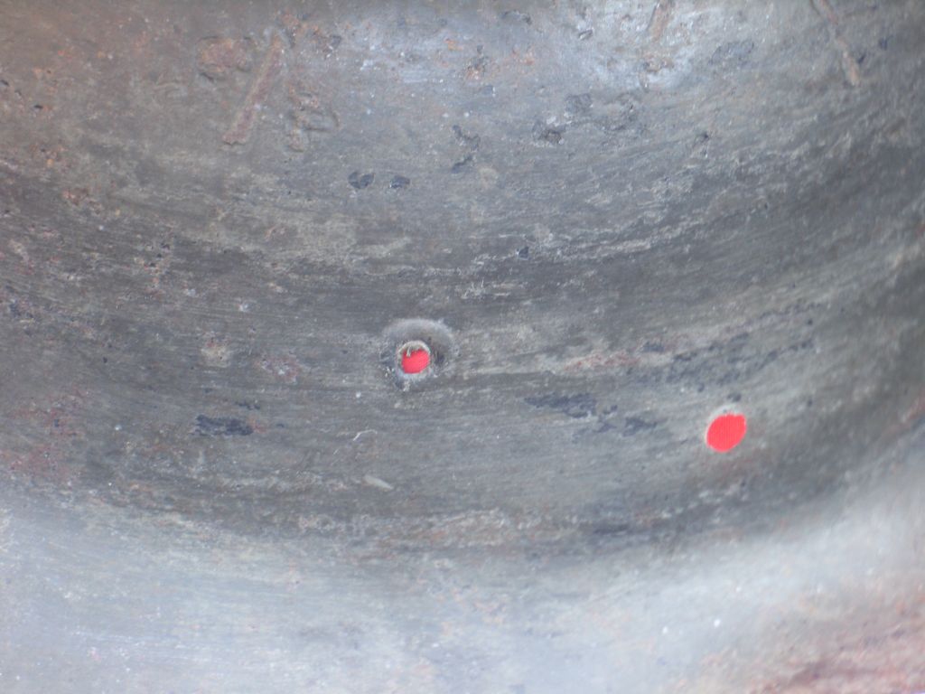

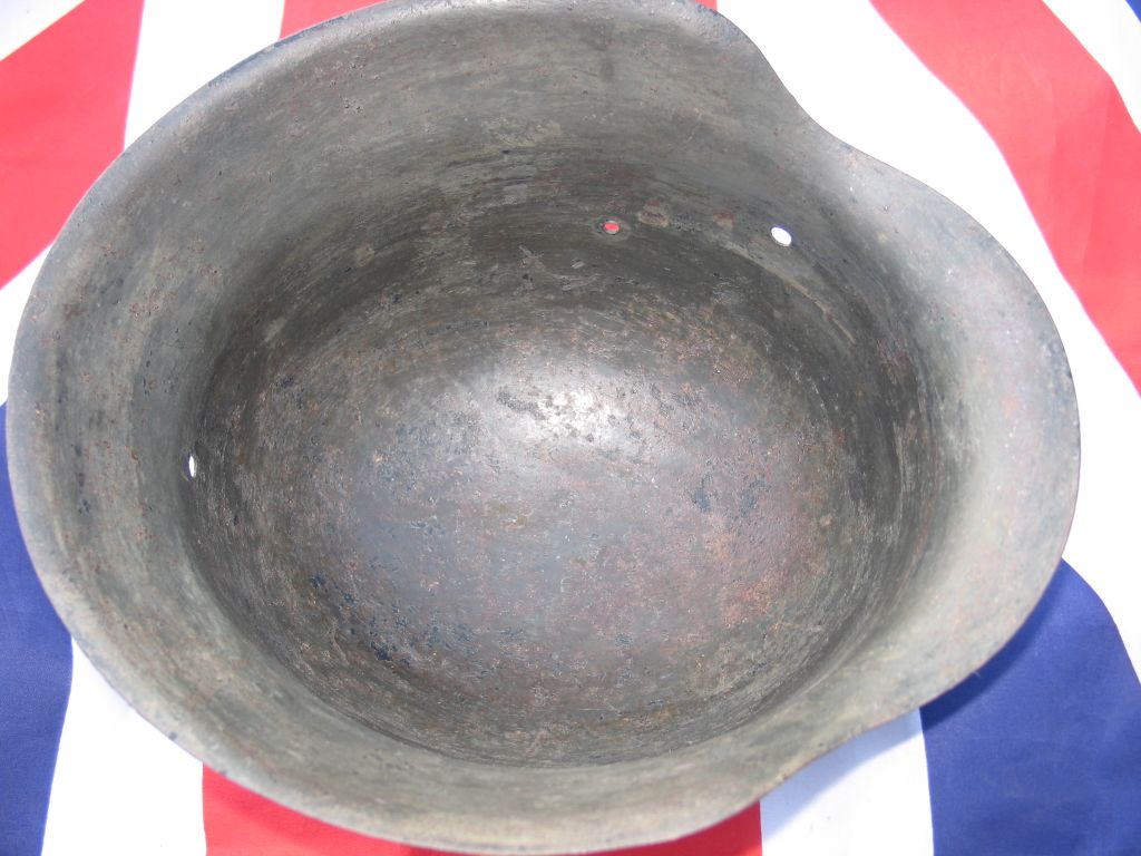

    Нутро конечно не так порадовало как поверхность, но тоже ничего...
    С уважением.
