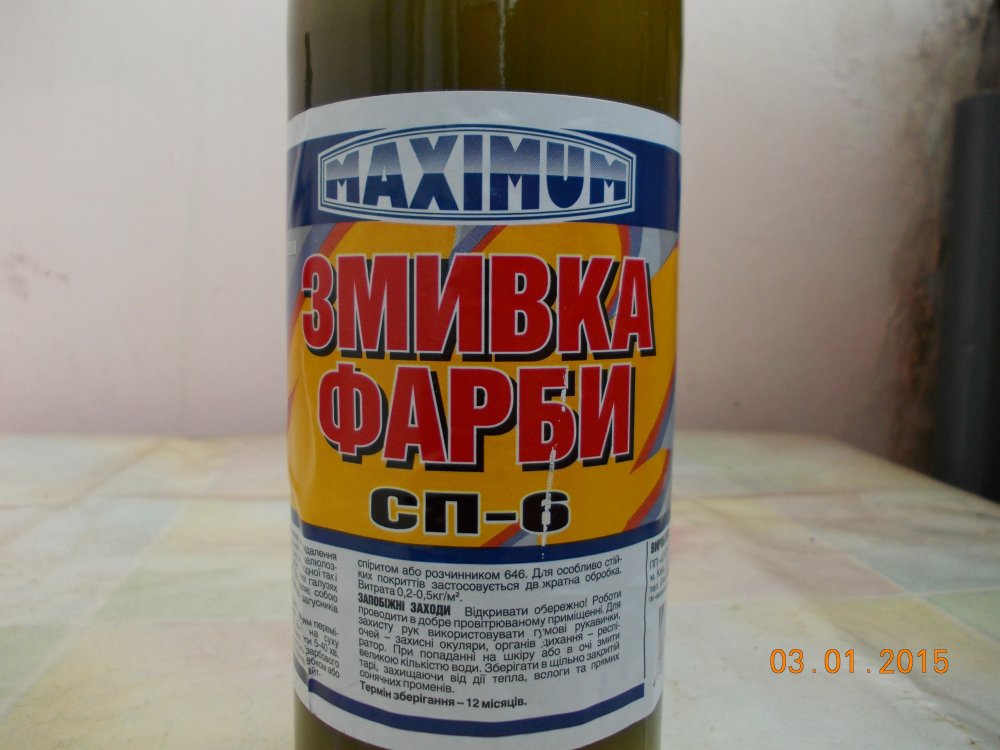

    Приветствую! Купил смывку краски. В инструкции написано: После снятия краски, очищенную поверхность протереть Уайт спиритом или ацетоном. Это обязательно делать?

    Приветствую! Я так понимаю, что снимается краска для дальнейшей покраски ,вернее перекраски?
    Так что эта процедура не помешает.

    Так точно. Есть газ бак. Покрашенный Масляной краской. Вот и хочу испробовать, на нем это средство.

    А что за смывка, как называется?! Тоже хочу снять поздний окрас на Халхинголке.

    Я взял такую.

    Будьте аккуратны, когда открывать будете. Очки наденьте.

    А если не протирать после снятия краски? Что может произойти?

    Да ничего, только остатки смывки могут со временем поднять новую краску. Да и перед покраской обезжиривать всегда рекомендуется.

    Та думал преобразователем покрыть.
