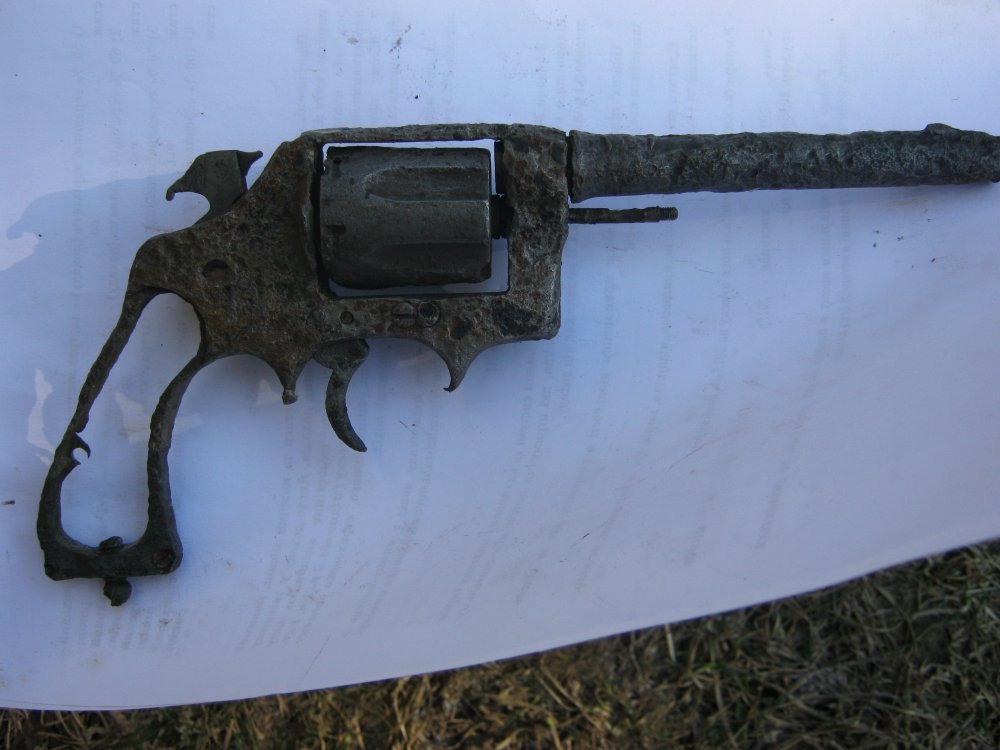

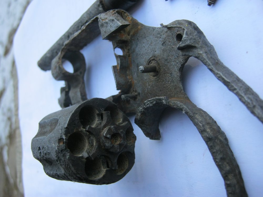

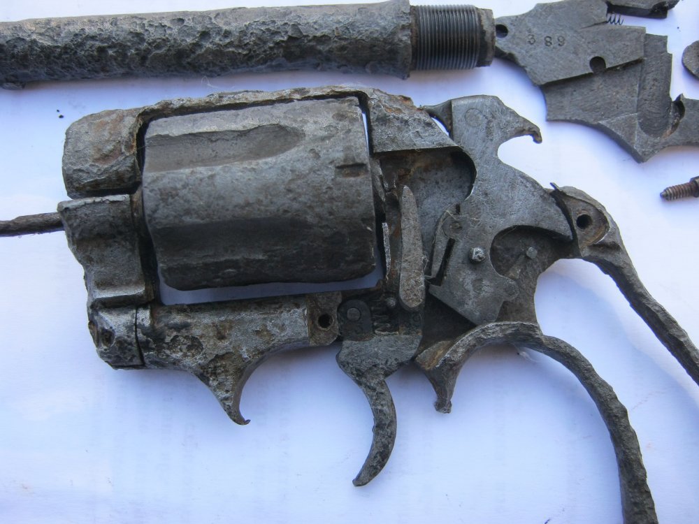

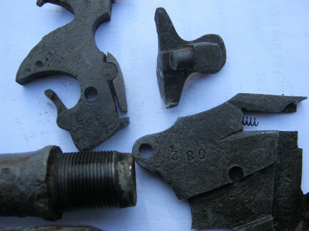

    Попався в руки такий револьвер.На вигляд Кольт,а клеймо подібне на клеймо Сміт-Вессона.Тепер не знаю,що це?
    Кожна деталь пронумерована,все на одних номерах.Револьвер знайдений в Карпатах на позиціях по Першій світовій.Можливо хтось щось подібне зустрічав?

    Кольт типу "Поліс/Нью Поліс/армі 17"?!

    Я сам бачу,що на вигляд Кольт,але ж клеймо Сміт-Вессона,або подібне на нього.

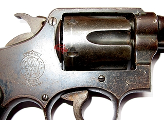

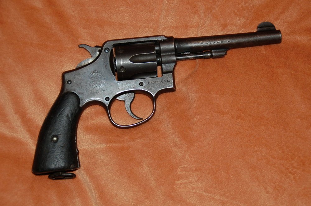

    Револьвер M1917 производился двумя компаниями, Кольт (на базе револьвера Colt M1909 под патрон .45 Long Colt) и S&W (Смит-Вессон М1917 на базе револьвера Second Model .44 Hand Ejector).

    Вот это уже интересно,ещё бы ссылочку или фото.

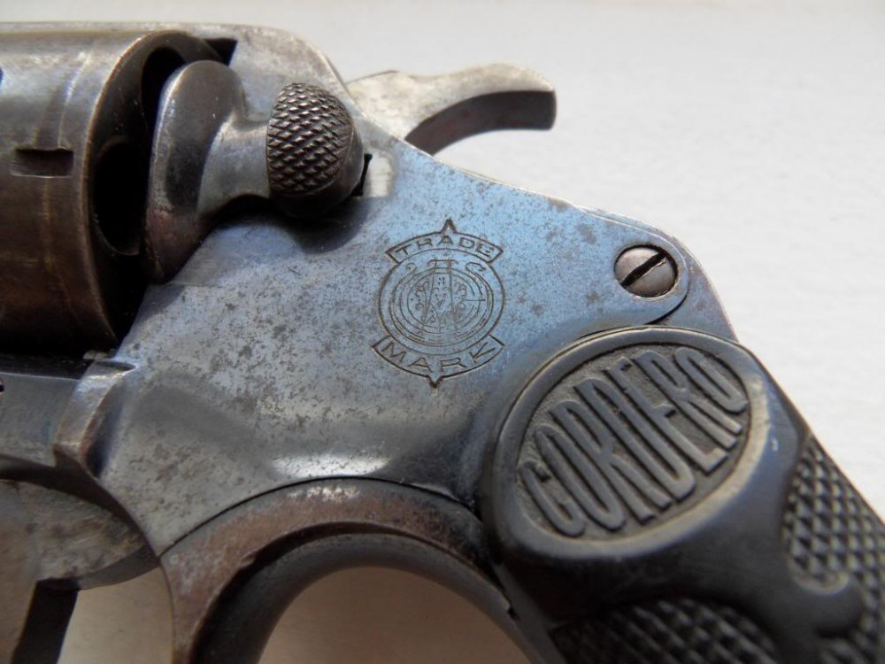

    Вообще-то это клеймо не Смит-Вессона. Там написано сверху TRADE внузу MARK. Мне кажется это или Бельгийское или Испанское клеймо.

    Вот клеймо похожее.

    от тут не схоже...

    Калібр - 8 мм

    Спасибо.Теперь всё понятно.Это испанская копия кольта.

    Испанская копия 8 мм калибр - был на вооружении некоторых в\ч 3-го рейха, у нас попадается .....не сказал бы чтоб очень редко.....

    В таком состоянии сколько может стоить?

    Могу купить как донора на запчасти...у меня их 3-и .....один- некомплект, а у одного бек и штырь сломаны..... Оценивать не буду потому как заинтересованное лицо.....пишите в ЛС.....

    Я думаю, что в таком состоянии он "мало" стоить не может!
