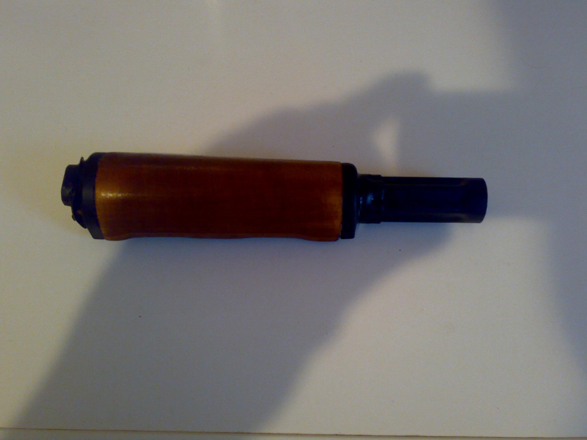

    Прошу помочь разобраться как разбирается узел накладка с газоотводкой в сборе. Есть необходимость сменить деревяную накладку в узле

    Сам когда менял первый раз намучался )) Оказалось все предельно просто - накладка проворачивается по своей оси и все! Чтобы удобно зафиксировать - ставишь ее на то место где она должна стоять, только низом к верху, и какой нибудь тряпкой обмотай и проверни. Надеюсь понятно объяснил!

    Попробовал...Не поддается сабака, толи прикипела намертво толи силушки мало))) Усугубляется еще тем что ММГ нет чтобы установить и провернуть удобно а в тиски както стремно зажимать
    Еинственный способ?

    мне подсказали что сперва фиксатор что находиться на внутренней стороне газовой трубки плоскогубцами оттянуть на себя надо и только потом крутить деревянную часть
