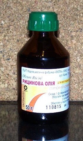

    вот после долгих эксперементов найдена смазка для матриц под пресс
    смазка дешовая (5-7 гривен ) и работает великолепно ничем не уступая буржуйским :D
    по народному касторка .
    может создать отдельную тему где делится опытом :beer:

    это не секрет, но у каждой смазки свои + и -.
    фирменные смазки на восковой основе работают так же отлично.
    обычно человек пробует разные варианты и выбирает лучший для своих задач вариант.
    касторка дешева и легко наносится, но не настолько уменьшает трение как смазка Лии или Рединг.
    еще можно пользоваться смальцем (соль по вкусу :) ), силиконовым спреем для авто - для резиновый уплотнителей.

    силикон только залипает намертво...:eek:
    вдешка тоже не айс.:(
    пока касторка рулит :smile_12:
    David Jäger, Vlad-1, ANARXIST та ще 1-му подобається це.

    Пользуюсь касторкой (рицинова олія) давненько, по рекомендации мудрых "релодырей", с тех времен когда фирменные смазки были в большом дыхвиците и дюже дорогие.
    После фулсайза в матрице промываю в мыльном (порошковом) растворе, чистой воде и подсушиваю гильзу на вьетнамской, металлической,сковороде. Гильза как с магазина, аж скрипит.

    Касторка- вещь хорошая. В матрице работает весьма гуд. Одна проблема- как от нее потом отмыться. Фирменные мазуты довольно быстро высыхают, а эта зараза не хочет никак. Или это только у меня так?..

    В ореховой крошке в тумблере( можно вибро, а можно в обычном, я например в пластиковой круглой канистре кручу), и все чистенько и сухенько, после - сразу идет на капсюляцию, порох, пуля, кримп.....
    Касторкой, пользуюсь все время, уже 7год......

    У меня трошки другая последовательность- после кетайского ультразвука сушка, потом смазка касторкой на спирту, потом декап с фуллсайзом, а после обрезание с фаской и чисткой капсюльного гнезда. В процессе стальной ватой наносим блеск, а уж опосля... И вот тут-то вылазит засада. Даже после всей камасутры гильза остается жирной. И соответственно собирает на себя всякую каку. Приходится в финале кастрюлить уже собранный патрон. Зато как красиво выглядит конечный результат... :D

    Я тоже касторкой пользуюсь. Дешево и сердито. А гильзы от нее оттираю в тумблере ореховой крошкой. Следов никаких от масла не остается, гильзач блестит и не надо руками вытирать каждую от масла. И руки после касторки как у младенца мягкие становяться. По началу использовал вазелин, пока камрад Лепс не подсказал за касторку. Премного ему благодарен за совет.
