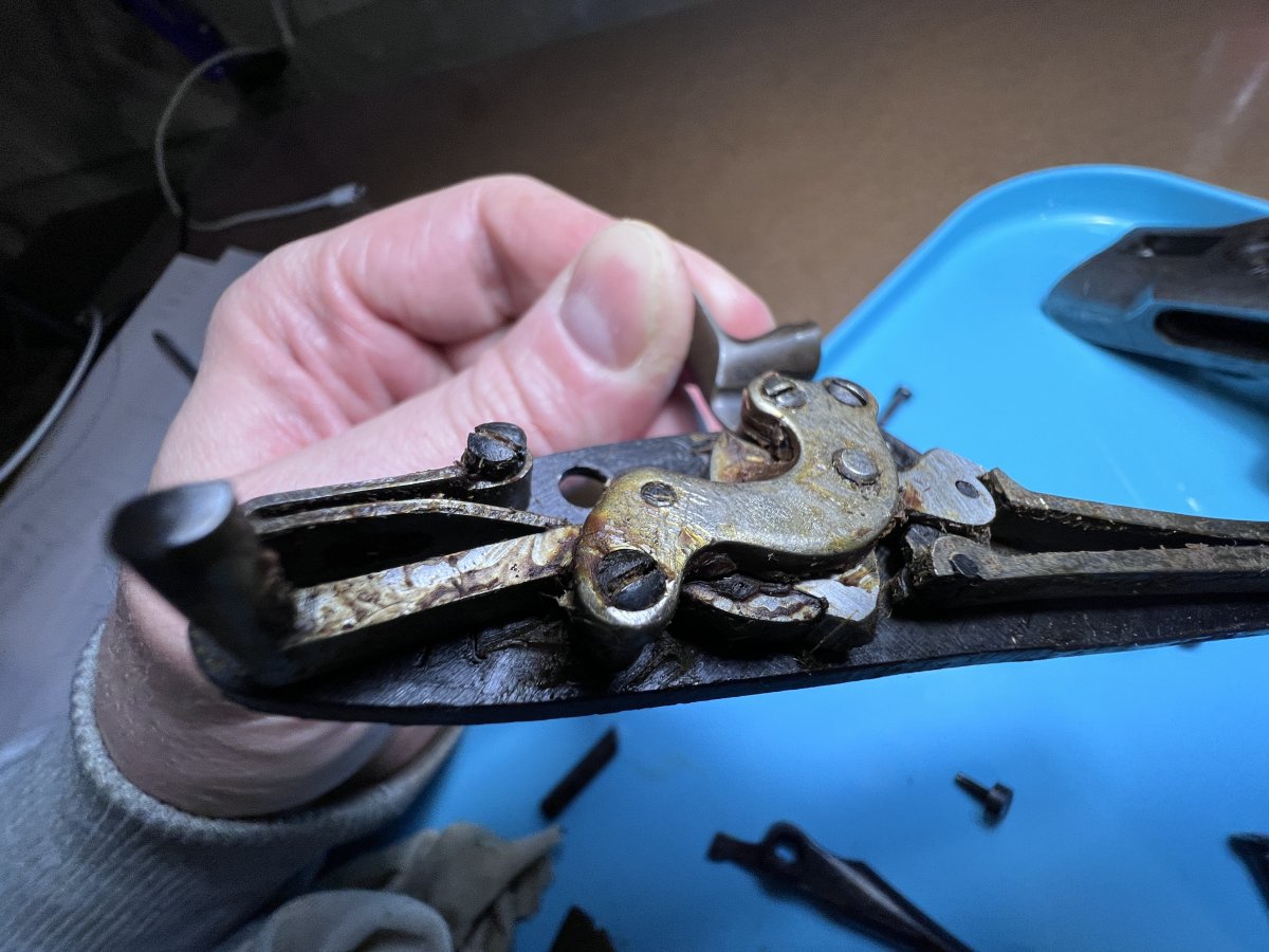

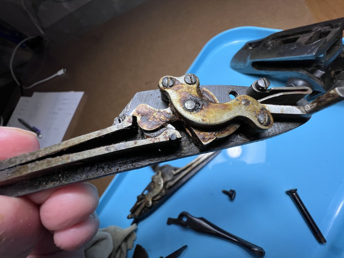

    Друзья, подскажите пожалуйста.
    Разобрал ружье, которое мне подарили, для проверки\чистки. Ружье ТОЗ БМ (Курковка)
    На блоке спусковых механизмов обнаружил густую смазку, которая местами засохла, но еще рабочая (фото прикрепил). Возникает вопрос:
    1. Оставить как есть :)
    2. Чем-то очистить эту старую смазку (не знаю чем) и смазать заново (не знаю чем) чтоб длительное время туда не лазить.
    + интересует, на будущее, чем всё-таки смазать этот механизм и другие внутренние подвижные механизмы, чтобы смазка быстро не высохла\стекала и держалась бодрячком долгое время т.к. разборка такого ружья занимает время и говорят, что даже не желательно это делать часто. На холоде не стреляю.
    Большой респект тому, кто даст развернутый ответ!

    Добрый день.Капнуть на трущиеся детали новой смазки и ВСЕ.Никакой мороз не повлияет на УСМ ТОЗ БМ и ему подобных.

    Чем отмыть? Такой же вязкой нужно, или обычным оружейным маслом?

    Киньте в ростворитель надень протрите щеткой старую смазку и смажьте новым маслом и готово

    Вітаю. Та киньте в солярку, хай відмокне. Старою зубною щіткою відчистіть, протріть, заодно підтягніть болтики.
    Змастіть без фанатизму.
    Зброя повинна бути обслужена і почищена, зовні і всередині, навіть якщо це старенька курковка.
