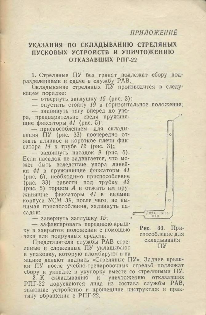

  8. valerka
    valerka General-major
    28
    41
    6.055
    Україна. Кропивницький
    _AURUM_, Alexxx_k, IgorSatok та 2 іншим подобається це.
  9. Vasyl Wolf
    Vasyl Wolf Hauptmann
    2.099
    Львів Украина
    Викручуеш пласмасову заглушку і підгинаєш 2 усика штопорної пластини - які клинять висувну насадку в бойовому положенні. Тепер можна бавитись скільки хочиш:beer:

  10. vadchema
    vadchema Oberfeldwebel
    473
    Да я уже разобрался. Теперь бы тягу на линейки вернуть назад. И кстати, что за крутящаяся трубка с резьбой, кто знает?:)
    И кстати, заглушку не обязательно выкручивать. Я сперва и лез туда пинцетом, давил на пластину, но видно не до конца и не получилось и подумал что не то я делаю. А оказалось всё правильно:)
