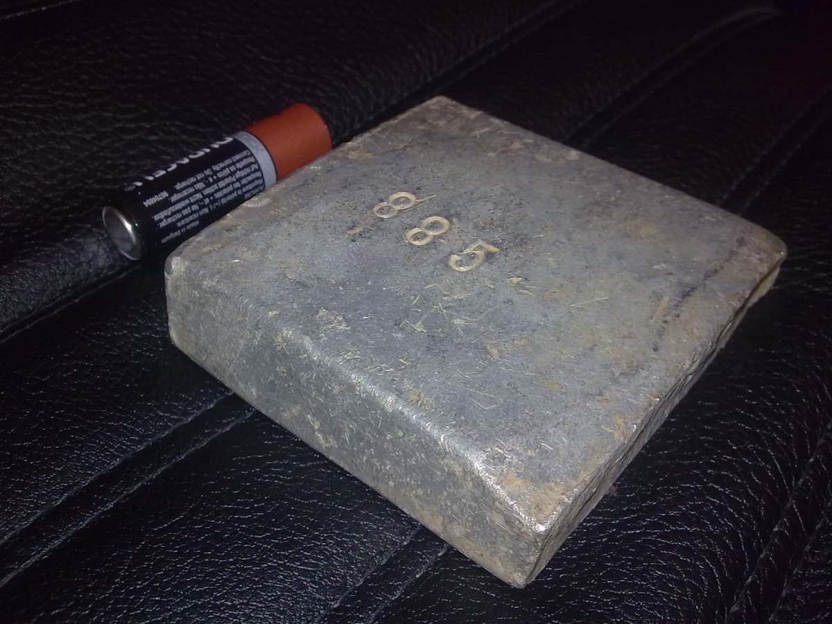

    Нашел его в чаще леса. Был закопан рядом с большим гранитным валуном.
    Слиток имеет неправильную геометрию - слегка перекошенный квадрат. Усреднённые габариты таковы: 77х77х15 мм. Масса слитка 875 г.
    С одной стороны выбиты цифры 885. С другой стороны, по центру слитка имеется отметина от удара лопатой. Следов коррозии нет.
    Может ли слиток быть серебряным? Или это просто какой-то грузик?

    Попробуйте протереть аммиаком/нашатырным спиртом,если серебро,то должно заблестеть по идее.Также если потереть серебро пальцами,то на пальцах останется темный налёт с характерным кисловатым запахом.

    если есть возможность..отнесите на ломбард...за шоколадку думаю девушка поможет.
    когда у меня была непонятка,я так и поступил...но увы это было не серебро.:(

    Очень похож на слиток свинца.Можно попробовать ножом.Свинец мягкий металл,серебро значительно тверже.

    свинец, очень похоже ,я с похожего (с другим номером ,что на самом деле вес слитка) лил грузики в детсеве на рыбалку, но могу ошибаться

    Доброго всем), по плотности олово(Pb) и серебро(Ag) почти похожи, свинец немного тяжелее, ради интереса решил посчитать плотность вашего слитка)), получилось ближе к серебру))):
    Фото-0004.jpg , но расчет всерьез не воспринимайте), лучше действительно ножичком по краю пройтись, если ножик хорошо заточен - то идет как по маслу)))...

    Легко отрезал от слитка ножом несколько кусочков. На паяльной станции выставил температуру 200 градусов. Кусочки исследуемого вещества легко плавятся паяльником, даже при столь низкой температуре (обычно паяю при t = 280...300). Стало быть это слиток легкоплавкого оловяно-свинцового припоя, предположительно марки ПОС-60.
    Если б это было серебро, то потянул бы слиток на 400 баксов; а так баксов на 20 потянет :confused:
    Для грузил этот материал легковат будет, т.к. у чистого свинца удельный вес больше процентов на двадцать. Зато расходным материалом для пайки электронных схем я теперь до конца жизни обеспечен.
    Всё же интересно узнать к какому историческому периоду относится данный слиток? И почему у него такая странная развесовка - 885 грамм? Почему не килограмм? Типа это примерно 200 "золотников" (4,266г. х 200 = 853,3г.) ?
    Интересна так же и история предмета. От места находки до ближайшей деревни примерно 800м будет. Зачем кому-то понадобилось так удаляться от дома, чтобы закопать этот малоценный предмет в лесу под валуном. Не иначе как владелец слитка и вправду был уверен, что разжился серебришком :D
