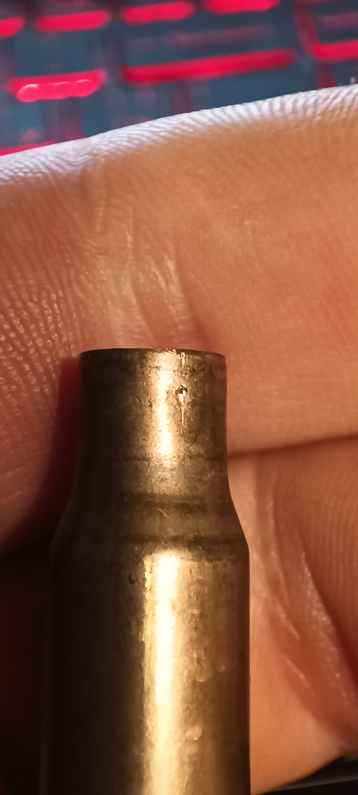

    коллеги кто может сталкивался с проблемой:
    после стрельбы из своего z10 от зброяр в калибре 308 заметил появились следы на гильзе а точнее вертикальные царапины с вмятинами.
    Кто подскажет в чем может быть проблема?

    Патронник.

    случаем не муфта куда боевые упоры заходят?

    Барель экстеншн. І так, то саме від нього. Сліди від гострих кутів бойових упорів.

    как с этим можно боротся?
    Решил занятся релоадингом, но по сути гильза за 1 выстрел приходит в негодность
    Стрелял из другого зброяра ar 10 в .308и там такой проблемы небыло

    Це не проблема, просто так працює зброяр - на всіх УАР10 ці сліди лишаються.

    та вроде не на всех, видел где следов нету

    можно решить проблему допустим убиранием острых граней на муфте?

    Овергаза нет? Попробуйте чуть уменьшить навеску...

    газблок не регулируемыйй

    Можно. Але дуже обережно. Там тільки трохи зняти гострі грані, прям пилять не треба. Все ж таки це упори, які відповідають за те, чи не прилетить вам в голову затворна рама. Не знаю, як там зброяр барель екстеншин робить, але в нормальних арках він всередині досить м'який, тільки по поверхні цементований.

    там гильза очень рано косит в бок, отражатель срабатывает быстро
    вщял стреляную гильзу засунул в патроник и затвором по тихоньку вытягивал и заметил чо она шейкой бъется об муфту

    На всіх арках так і це не проблема. Сліди від зустрічі на подачі, на гострих кутах зубців, які обвів червоним.

    у меня как раз нижняя часть на 6 часов ок, а вот на 8-10 там грани есть и гильза по ним бъет
    с таким первый раз столкнулся, в 223 таких нюансов нет, и на ар10 более новых моделей тоже все ок

    Подивіться уважно на свої гільзи. Там по формі подряпин видно, що метал тягнуло зубом від дульця до донця гільзи, а не навпаки.
    То, що ви імітуєте, при стрільбі відбувається не так. Швидкість руху гільзи така, що вона не встигає там на відкаті сильно притиснутись. А от на подачі вона б'ється.

    а конкретно на подачи проблема, а думал на выбросе
