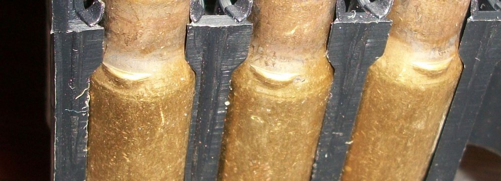

    Если кто знает специфику Форт, АКМ которые 7.62х39
    по совету, друзей :) взял на пробу патронов ческих с латунной гильзой
    после отстрела начал гильзы собирать и нашел такие вот следы на одной, дау думаю другие найду и о ужас!...
    соответственно верх и низ...
    боюсь что это в патроннике какая то дрянь неизлечимая...
    что подскажете, нести обратно в магазин, неделю как куплен, отстрела не видел ибо запечатанный был и здал его уже в разрешительную на корочку или что делать?
    уже ж дозвил как бы на этот ствол выписан, пошло оформление его, как быть если менять придется?
    ну или подскажите к кому или на какой форум обратиться, почитать, узнать...

    Ниче менять не надо, это так называемая крим.метка. Делается на заводе на всем огражданеном и не только оружии. На баллистику не влияет.

    При этом одни заводы делают, а другие нет. Например на нежинском ОП АКМ в патроннике ничего не делалось, ограничиваются изменением формы бойка ударника, отчего накол капсюля чуть по форме иной.

    ну как бы я чехов брал для дальнейшей перезарядки... но как то стремно такую гильзу далее релоадить :(
    я вот и думал что у фортов и нежина , в чем разница? если б об этом кто сказал я бы форт не брал :( как раз нежин видел в продаже за теже деньги, что пришлось форт покупать :(
    т.е. делается только на тех что из боевого переделывается? потому как на стрельбище были ребята с 308-м, так говорит я вот перезаряжаю и у меня чистый патронник но у него болтовка

    вот то же самое на 308
    купил когда-то отстрел с тира, что бы брелоки сделать.
    и были там такие - для меня это был брак - брелок из такого не сделаешь.

    Не бойтесь,гильз подобных и 308х с Вепря и обр.43года было отреложено очень много-на 5-6 циклов ничего не случилось.

    ну ладно, если это расширенная практика - буду знать на будущее, и... проверять и НИКОГДА не куплю ствол за такие деньги с таким г..м в стволе/патроннике :)
    чесно говоря, на 308-м я бы за такое и ноги поламал продавцу или тому кто такое делает, это просто неуважение к покупателю, а менты - пусть нормально делают экспертизу, если без такого уродства не умеют определять принадлежность к стволу...

    Это рашковская фича делать такое уродство,даже в магазинках болтовых встречается.По релоду,если нужно что-обращайтесь.

    Это 100 проц с вепря и это еще аккуратненькая по их меркам метка, год назад мы с другом голову ломали над непонятной гулей на гильзе, то шо это кримметка меде ин раша в голову не могло даже прийти.

    А подскажите...что то не разберу...на гильзах выпуклость или вмятина. И подскажите если не секрет, почем патры нынче.

    та которая на теле гильзы - вмятина :(
    вот и мне интересно что они туда прицепили что делает вмятину, или сваркой капнули или когда переднюю делали то зацепили инструментом?

    Вмятина-след от края коробки автомата,в который гильза ударяется при выбросе.Кримметка-выпуклость от выборки в патроннике.

    чет я на других гильзах не видел таких вмятин... в смысле на теле гильзы а не на горлышке...
    не пойму какой коробки? ведь отражатель по донце гильзы ударяет?
    О край окна тоже вроде не бьется она, летит вперед-вправо-вверх...

    Повторите путь гильзы при выбросе в медленном режиме и увидите.Или гляньте ролик-в замеленном режиме видно куда ударяется гильза и летит уже с вмятиной.

    На всех есть.
    Просто на стальных она почти незаметна, а латунь - она мягонькая.
