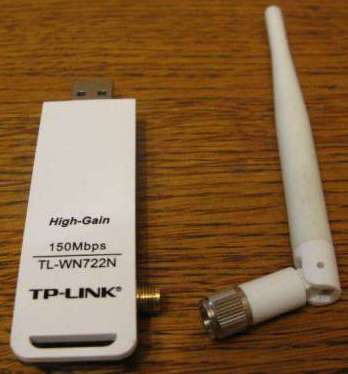

    Можно к моему адаптеру (вот такому)

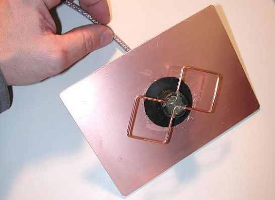

    вместо штатной антенны подсоединить антенну такого плана (ну или другую, не важно)
    И проблема будет решена. Но есть негативные моменты. А именно USB-кабель, которым этот адаптер будет соединён с компом и невозможность пользоваться сетью по всему дому.
    А если поставить роутер с такой антенной, то я не знаю будет ли он работать так, как я хочу. Может соединить адаптер с роутером? Но там USB-выход, а в роутере нет такого входа.
    В общем подскажите, пожалуйста, как и что собрать в кучу, чтобы в полной мере насладится безграничными возможностями интернета:beer:.

    Соберите "биквадрат" (у вас на фото) и направь на турбазу. 600 м это ни о чем. Сигнал будет полный. С компа раздавать через тот же роутер. Будет много интересных и новых моментов, но Вы справитесь, заодно и скилл подымете:D

    Антенны красивые, мощные и дорогие. А вот та антенна из первого поста справляется с задачей на отлично и собирается из подручных материалов. Я там спрашивал - если подсоединять такую антенну к роутеру, то куда именно? Вместо штатной или куда?
  8. bigfoot
    bigfoot Oberstleutnant
    3.266
    Прикарпаття
    С этого места поподробней, пожалуйста:)...
  9. trainee
    trainee Hauptmann
    2.417
    Land of Living Skies
    Хоть и не меня спрашивают...
    Да, вместо штатки. Если штатку не жалко-коннектор у Вас уже есть...:D

    То есть адаптер уже будет не нужен? Просто соединить антенну (с помощью кабеля) с роутером, поставить его в нужное место и всё? А если у роутера будет 2 антенны? Вместо какой ставить?

    Да
    Не важно. Роутер выберет сам по уровню сигнала. Если нет-с 2х(или 3х) раз угадаете:D
