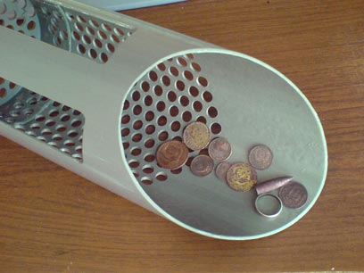

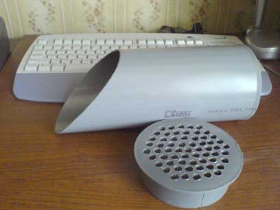

    Главным условием была не чувствительность для металлоискателя, дабы зачерпнув песка можно было бы провести над катушкой и сразу понять есть там что или нет. Если нет, тут же вытряхиваем и черпаем дальше.
    Будем ориентироваться на доступность компонентов и технологичность изготовления. Было принято следующее решение: скуп из трубы ПВХ.
    Материалы:
    • Кусок трубы ПВХ (для канализации) диаметром 110 и длинной 500мм.
    • Заглушка 110
    Можно купить в магазине сантехники или строительном рынке.
    http://www.shop-detect.ru/page_394.html
    Volynyaka, Roman170, Подорожный та 4 іншим подобається це.
