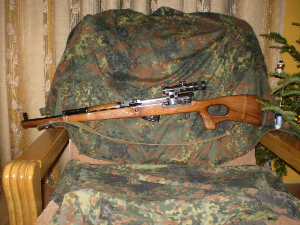

    [​IMG]На фото "рідне" ложе, яке трохи закамуфлював у флектарн, щоб коли нестиму карабін у камуфляжній куртці здалеку його контури трохи ховалися на моєму фоні. До речі у підсумку поруч з карабіном є 80 набоїв!

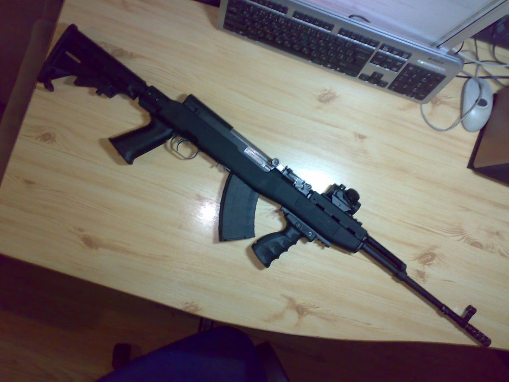

    Наступила черга модифікацій. Найперше знайшов і придбав в інтернет-магазині тактичне ложе ATI SKS folding stock та суцільне стальне кріплення для оптики з планкою Пікатінні. Радянські варіанти швидкоз'ємного бокового кріплення мені видалися надто громіздкими і важкими. Крім того мені важливо було зберегти можливість перезарядки з обойми.
    Нове пластикове ложе також давало можливість для кріплення на планку Пікатінні додаткових тактичних аксесуарів таких як ліхтарик (річ необхідна у темних приміщеннях, у чому легко можна було переконатися у будинку профспілок після пожежі), ручка перенесення вогню, сошки тощо.

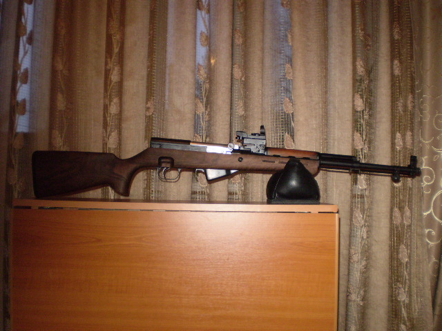

    [​IMG]На фото спробував відновити вигляд, який мав мій СКС у 2010-2011 рр з пластиковим ложе
    Придбав також знімні пластикові магазини Tapco на 20 набоїв. Переробив також два "рідних" стальних магазини СКС для можливості знімати їх без розбирання. Просто спиляв напильником виступ, який чіпляється за штифт ударно-спускової групи, і зафіксував зовнішню і внутрішню частини магазину. У мене вони зафіксовані звичайним болтиком, який пропханий у наскрізний отвір в обох частинах магазину.

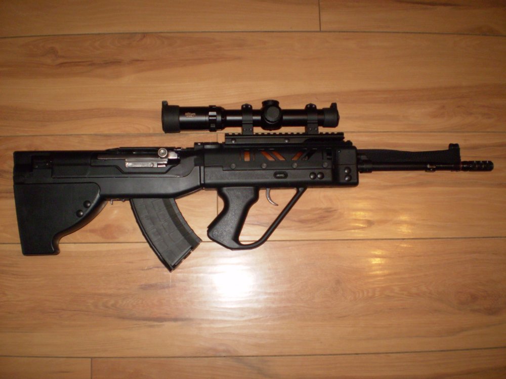

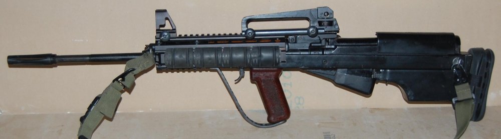

    [​IMG]Моя перша версія у компоновці буллпап
    Виявилося, що замовити у майстра дерев'яне ложе за схемою буллпап у півтора-два рази дешевше ніж пластикове ложе. Тоді воно обійшлося мені до 150 доларів. Думаю при теперішніх цінах буде ще дешевше. Оскільки рідна спусковий гачок необхідний на місці разом з ударно-спусковою групою, в його якості взяв варіант від якоїсь пневматики. Здається Анікс А-101. Вона коштувала 100 грн. і прекрасно служить. Про запас взяв ще одну, але поки жодних нарікань. Майстер зробив її змінною, та ще й планку Пікатінні вставив перед нею. Правда довелося пожертвувати запобіжником.
    Серйозним викликом стало зробити тяги від переднього спускового гачка. Довелося перепробувати 5-7 різних варіантів. Не буду нікого перевантажувати технічними деталями. Скажу лише, що єдиний нормальний варіант виявився з велосипедними тросиками, які напряму з'єднують обидва гачка. В результаті у мене зараз зусилля на скобі є в районі до 2,3 кг. Навіть трохи м'якше ніж в оригіналі за рахунок різного плеча прикладання сили.
    Наступним викликом стали прицільні засоби. Рідні абсолютно не підходили. Вони є просто занизько. Крім того, будь-який звичайний оптичний приціл необхідно ставити там, де має відбуватися зарядка обоймами. В принципі, спочатку так і зробив, бо є можливість міняти магазини.
    Але згодом знайшов оптику з віддаленням зіниці на 8,9-11,4 см типу QB. Ним став Accushot 1-4x32. Одразу відпала потреба у коліматорі. На кратності 1 прекрасний огляд. Кратності 4 цілком достатньо, щоб бачити куди цілишся на відстані 250-350 м. Хоча кратність 6 все ж була б не зайвою. Також відновилася можливість заряджати через обойми.

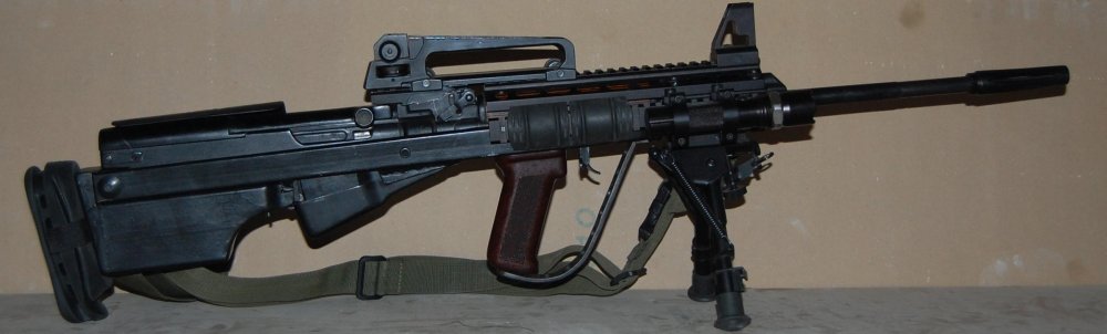

    [​IMG]Останній варіант модифікацій по схемі bullpup
    Оптику закріпив на планці Пікатінні на газовій трубці. Про всяк випадок також поставив складні мушку і цілик. Для цього замість рідної прицільної планки поставив планку Пікатінні, яка була зроблена для АК. Як виявилося, посадкові місця ідентичні. Хоч підгонкою все одно довелося зайнятися. Вартість прицільний засобів з оптикою і кріпленнями сягла понад 150 доларів.
    До цього ще додав ліхтарик Olight на два АА акумулятори. Світло б'є до 350 м. Цього мені більше ніж достатньо. Причому світло настільки яскраве, що не виключаю його використання з метою тактичного засліплення противника у приміщеннях на близьких відстанях.
    Довго шукав місця для ліхтарика. Врешті закріпив його на газовій трубці. Легко діставати до кнопки великим пальцем передньої руки без зміни її положення. Ліхтарик на достатній відстані від ствола, щоб не робити значну тінь. Його вартість понад 50 доларів, але я ним дуже задоволений. Він вже виручав мене кілька разів у складних ситуаціях.
    До СКС ще доставив буфер пружини затворної групи, збільшену кнопку для від'єднання магазину та ДТК. Все це потягнуло ще 75 доларів. ДТК не був настільки необхідним. Просто я вирішив нарізати на ствол різьбу 14х1 LH для встановлення саундмодератора. Як виявилося нарізати різьбу не так і складно.
    Плашку купив у звичайному господарському магазині. Також знайшов латунний стержень діаметром 8 мм. Підігнав його, щоб він зайшов мені в цівку не пошкоджуючи нарізів і коронки. З іншого боку його вставив в 14 мм трубу з нарізною різьбою, щоб по ній вільно крутилася плашка. 20 хв. роботи і різьба готова. Зараз вона закрита невеликим ДТК.

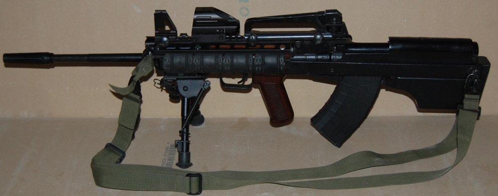

    [​IMG]Буллпап з лінійкою. Розкладені мушка і цілик.
    Загальна маса карабіна разом зі спорядженим магазином складає 4,7 кг. Довжина - 84,5 см (без ДТК - 81,5 см). Схема буллпап дала прекрасний баланс. Карабіном легко керувати навіть однією рукою. До оригінальної вартості СКС менше ніж 300 доларів додалося ще 350-400 доларів. По теперішньому курсі - це до 14 тис. грн., що майже вдвічі дешевше "голого" калаша, який зараз коштує від 23 тис. грн.

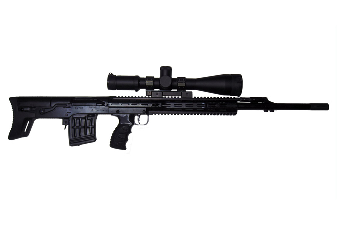

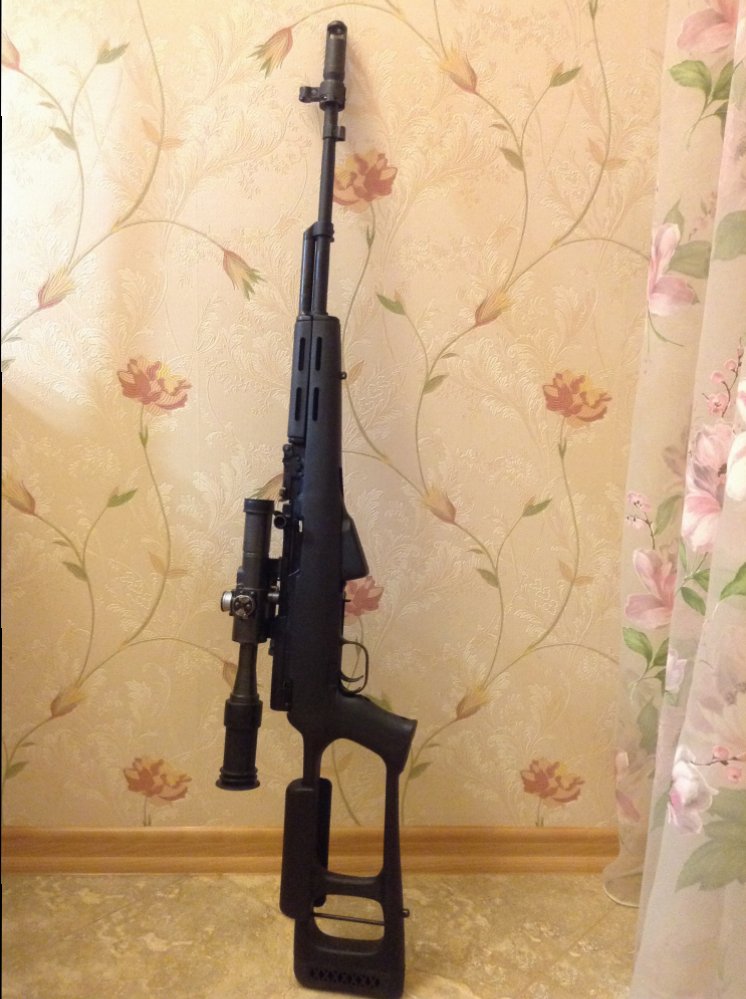

    Тему конечно же нужно было начать с фото оригинала. Добавлю свое фото, как вариант модификации. SKS.jpg
    Ложе Choate Dragunov от ATI

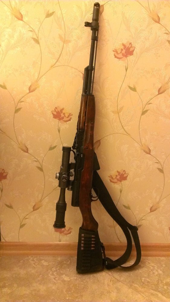

    Ну с оригинала, так с оригинала. Дальше-эволюция.

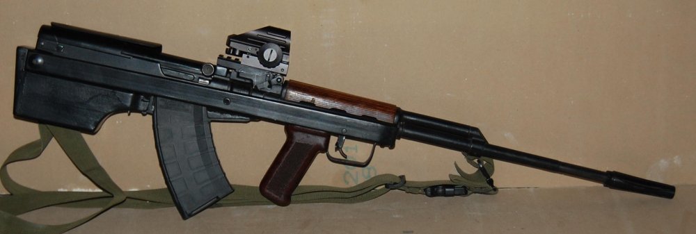

    Так, то він. Але тепер він такий:

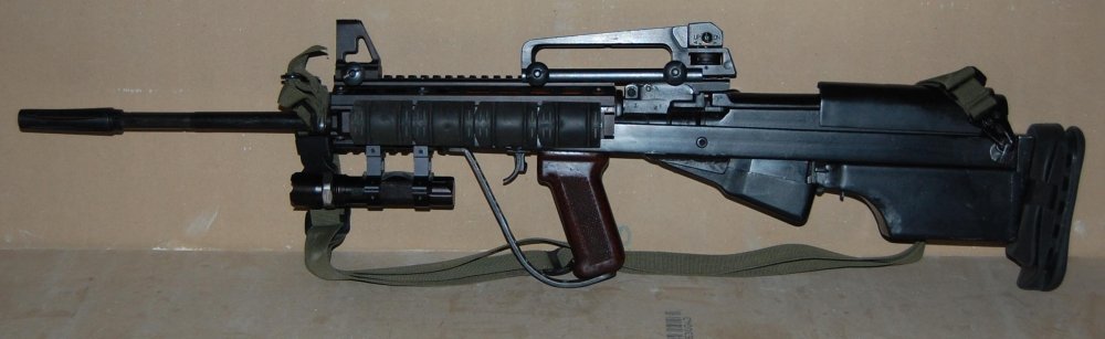

    Лично я давно задумываюсь переодеть свой СКС в буллпап. Но существующие пендоские киты мне не нравяться. Жду ответ от производителя хочу примерно такой вариант. Вот еще интересная тема http://reibert.info/threads/bullpap-ak-47-74-rpk-schmeisser-bt4774-takticheskij-obves.567845/
    Предлагаю объединиться в сообщество тем кто хочет перекомпоновать свой карабин в буллпап

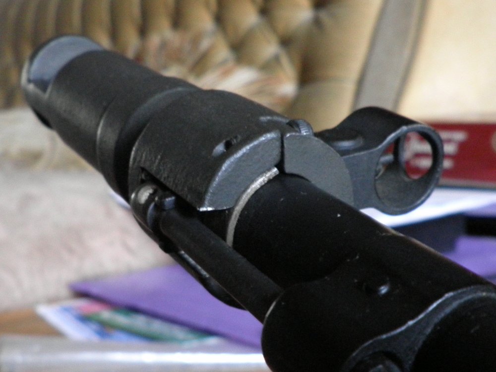

  13. babay7878
    babay7878 Oberfeldwebel
    11
    587
    Шат был - спасает холодная сварка в виде прокладки:).

    Уважаемый топикастер, из чего вы делали кит и если это не секрет поделитесь схемой переноса спуска, очень нужно и заранее спасибо

    Не знаю правильно ли я поступил. Я вырезал полосу из жестяной банки и намотал ее после мушки в месте винтового крепления скобы. Люфт не наблюдаеться стрелять не пробовал. Общаясь с владельцами СКС сделал вывод о том, что резьбу лучше не нарезать на стволе. Почему не знаю?
    А какую кто оптику установил на карабин?
  16. babay7878
    11
    587
    Нормальное решение. Главное что-бы соосно проверить можно с помощью обычного карандаша вставленного в ствол.

    у меня такой-же кетайский ДТК, был люфт при установке, и небольшой перекос по оси..
    вылечил стальной прокладкой с низу, и на всякий случай рассверлил канал до 10 мм, работает нормально.

    Схоже я теж пішов твоїм шляхом ))). Купив і поставив пластик від АТІ. Класно, але бул-пап ІМХО ще більш ергономічний )))
    поки пограюся з тим що є, і почекаю готових рішень по бул-папу від команди Шмайсера. Якось вони мені "рідніші" від SGW http://sgworks.com/store
    Маю питання: чи правильно розумію, що зараз оптика кріпиться на пластиковій планці Пікантіні, що на газовій трубці? пісял розбирання-чищення-збирання СТП не тікає? пристрілювати щоразу не потрібно?

  22. babay7878
