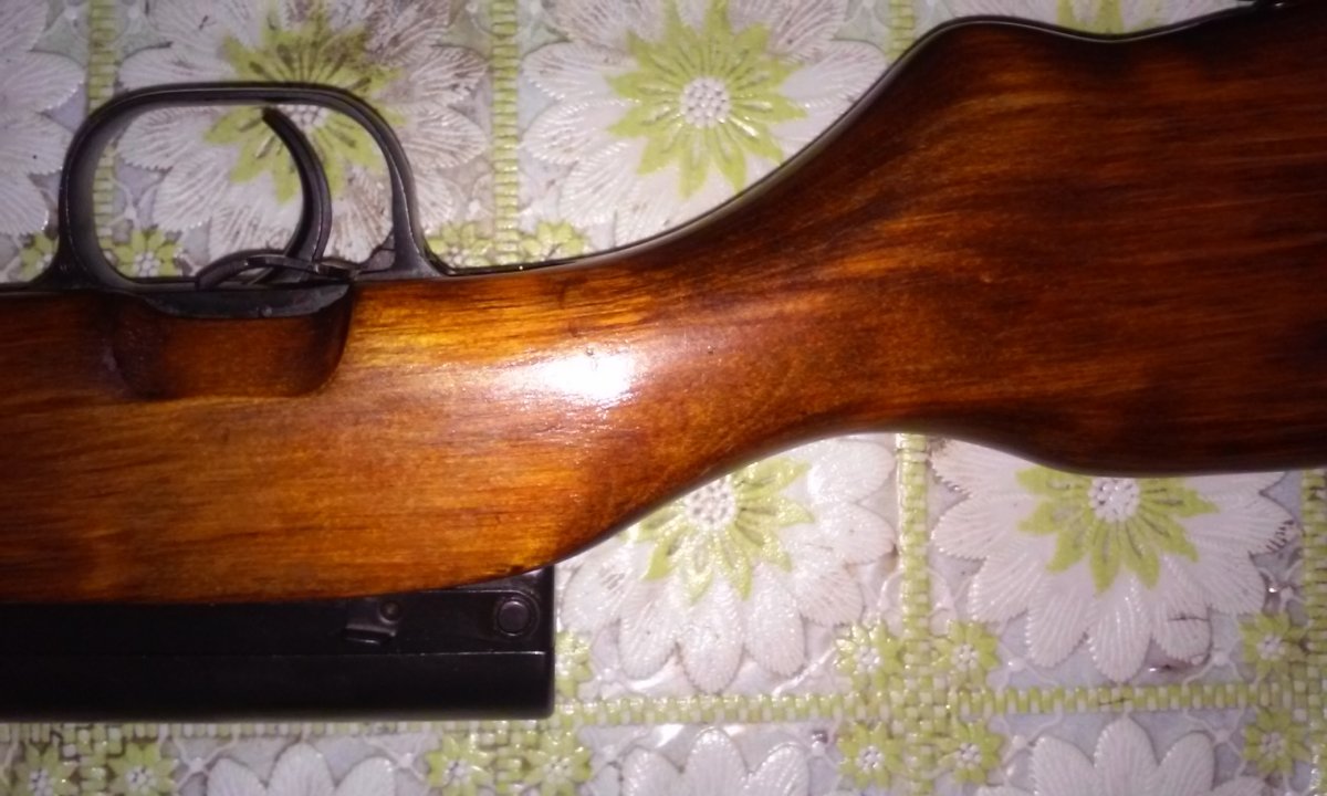

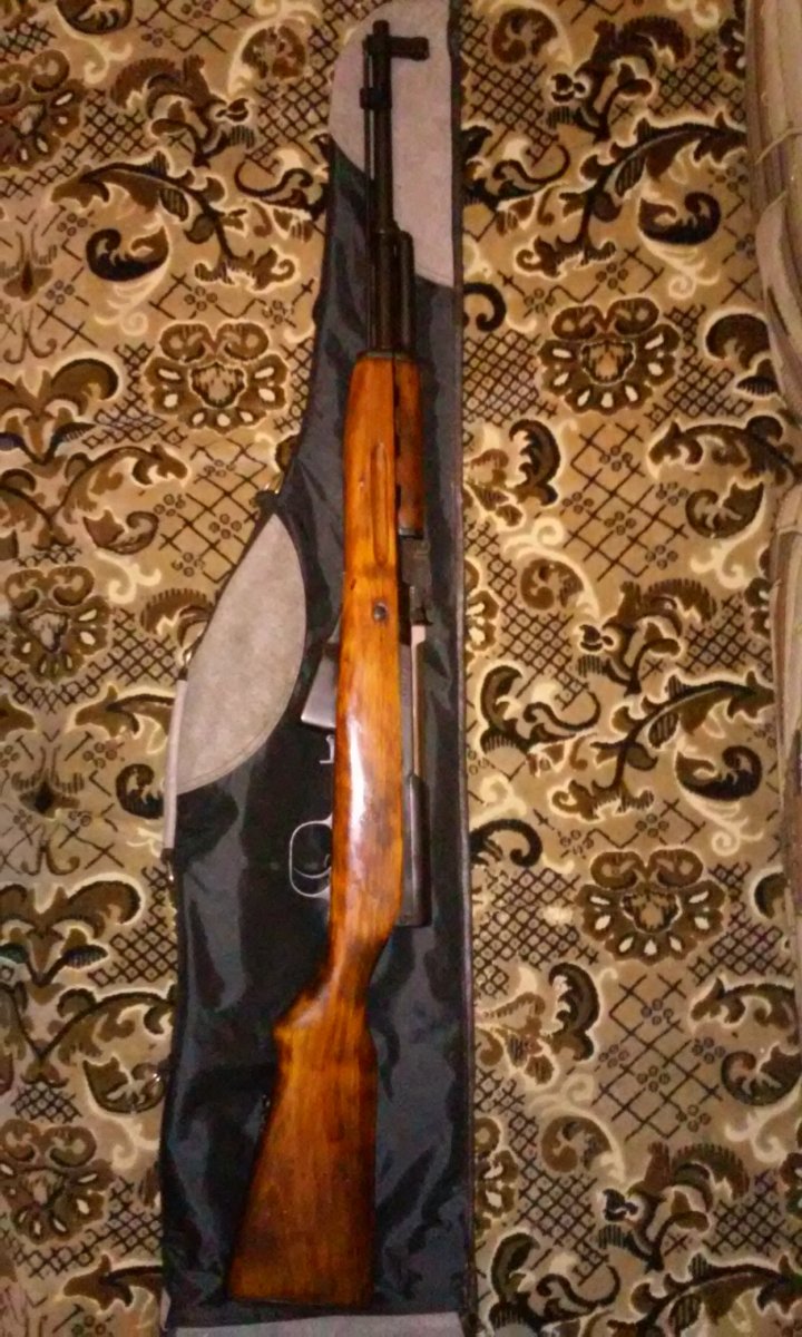

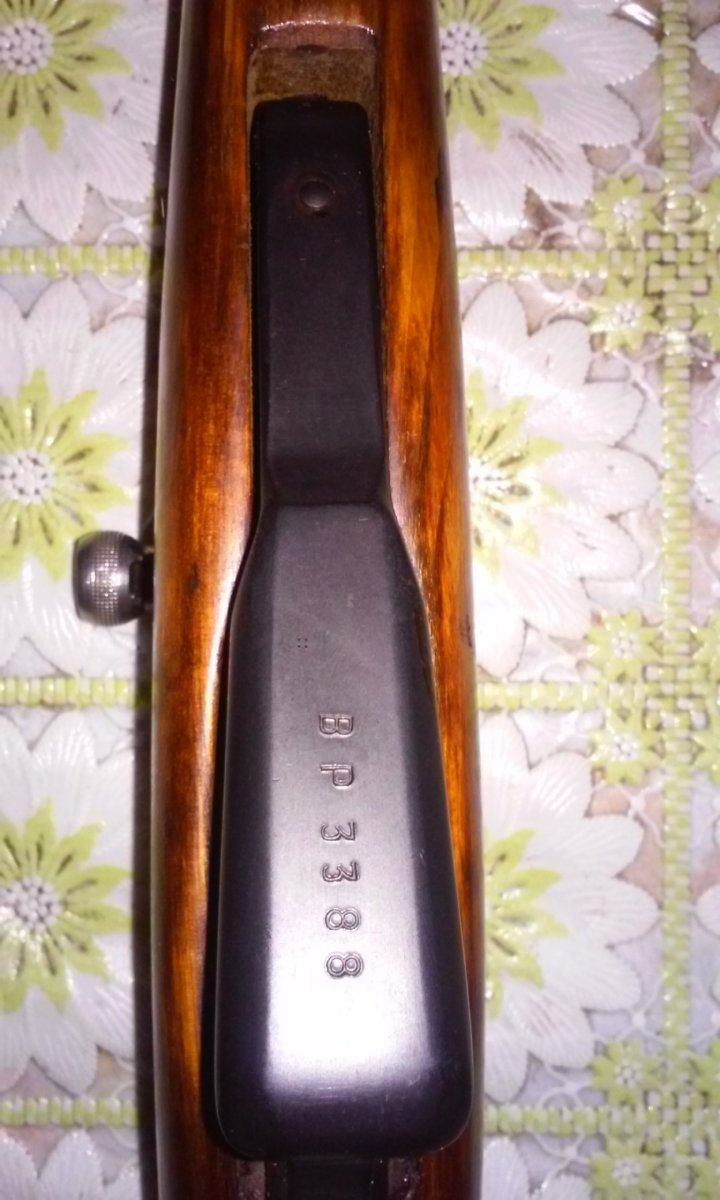

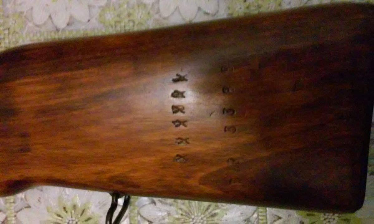

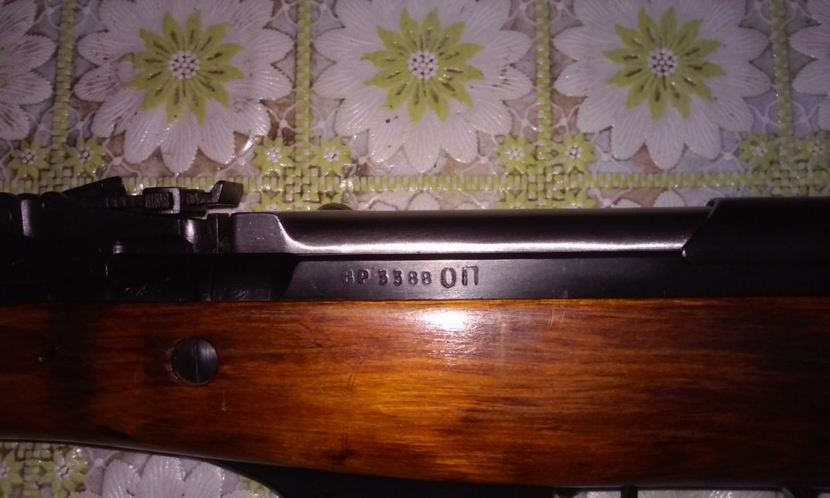

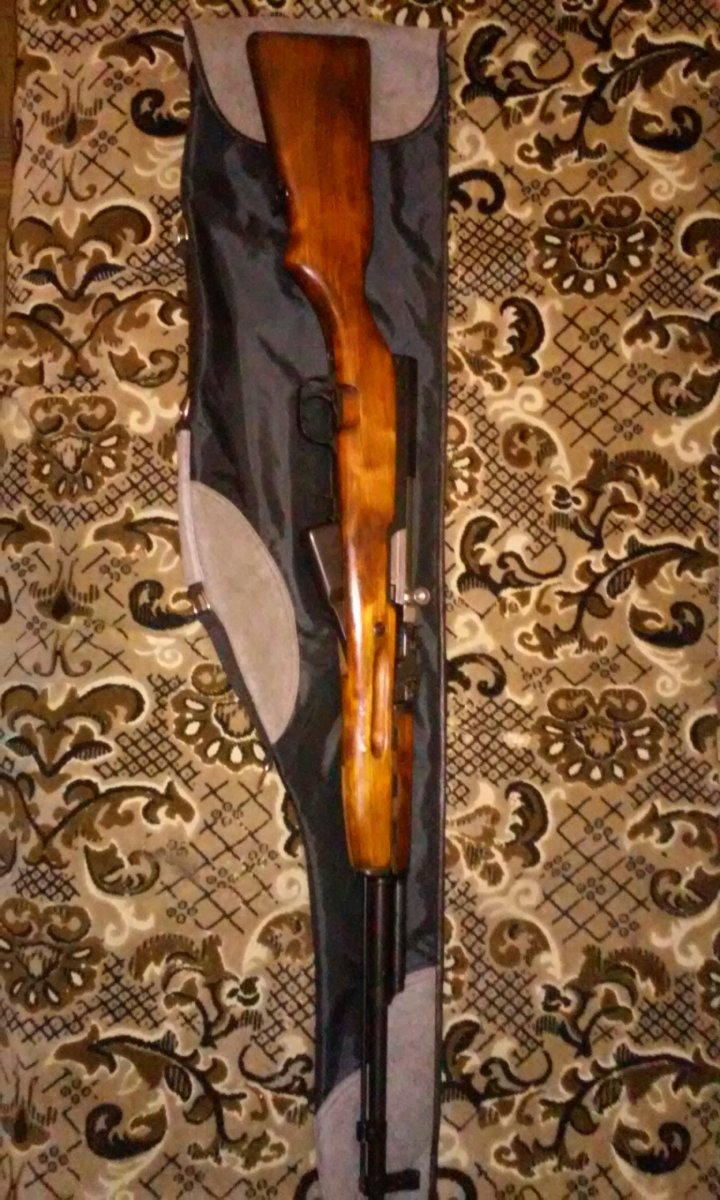

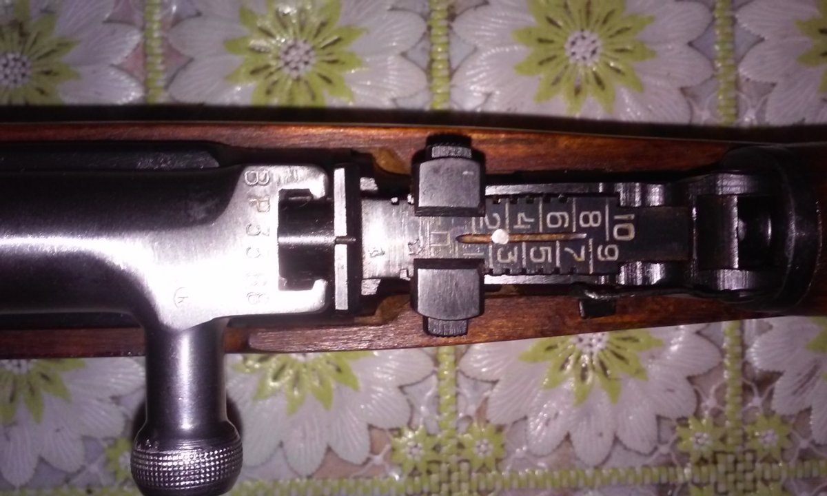

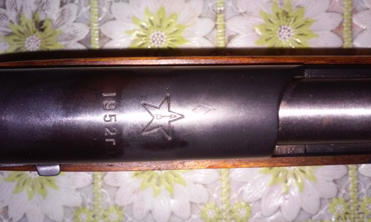

    Один номер. "Гаражное хранение". Чехол.
    Куплен с армейских складов, отстрелял проверку, ездил на отстрел, ждет толковые руки.

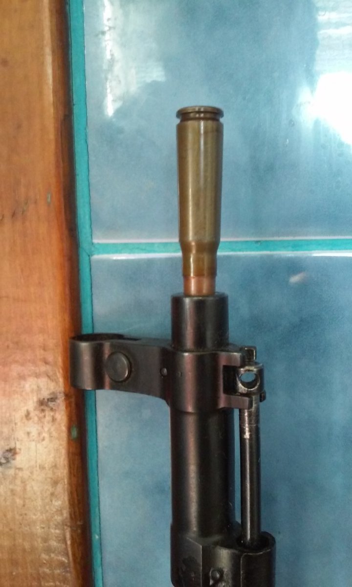

    Где тереториально? Пожалуйста сильно вкрутите патрон пулей в ствол со стороны дульного среза и сфоткайте в таком виде. Да и что значит гаражное хранение? :)

    Осматривал данный карабин.
    Действительно состояние и сохран как нового со склада.

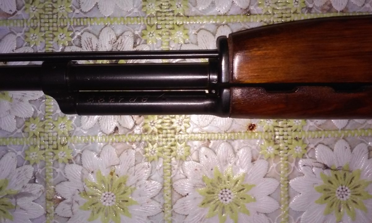

    Все детали и ложе на едином номере, на газовой трубке и поршне нанесено гравировкой.
    Год 1952 (Ижевск), но ствол точно хромирован, есть на дульном срезе колечко наплыва хрома.
    Мушка ровная, в сторону не скручена.
    Проходной калибр всего канала ствола по нарезам подтвердился 7,65. Проталкивая "калибр" со стороны дульного среза, легкое уплотнение у мушки и газовой трубки, уперся перед патронником. Возможно уперся в штифтовку. 7,66 с большим натягом вошел со стороны дульного среза до колодки мушки, буквально пару сантиметров.

    Нанесение номеров на трубке и поршне гравировкой это стандарт для маркировки такого оружия?

    В одном из оружейных магазинов меня уверяли, что номер на газовой трубке должен быть "выбит" как и на остальных узлах карабина. Но как показала практика осмотренных мною карабинов (7 штук), то на всех газовых трубках и поршнях номер был выгравирован электрокарандашом.
