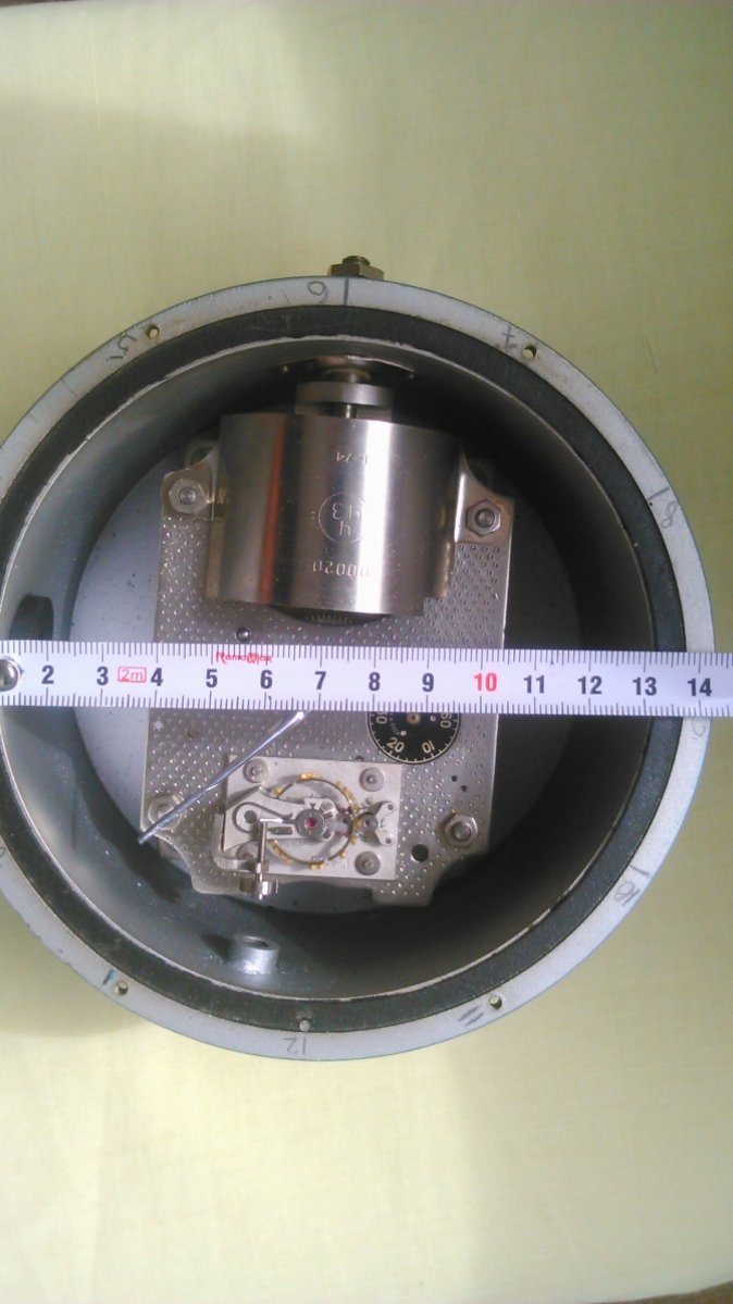

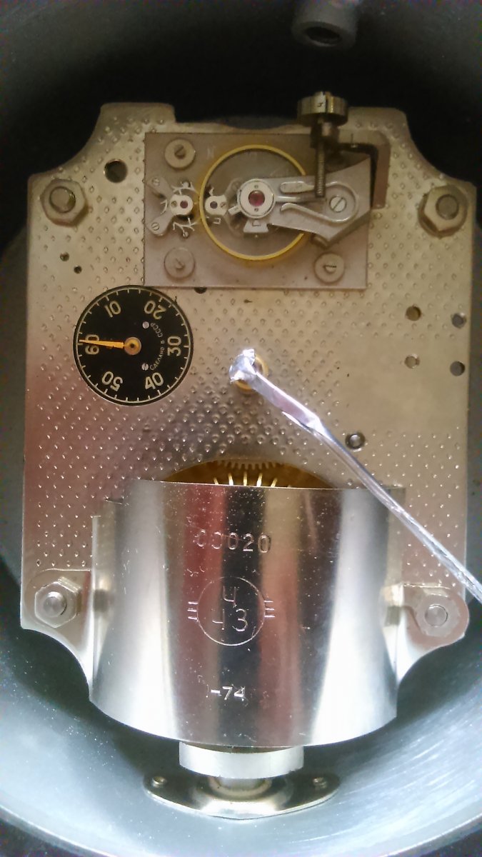

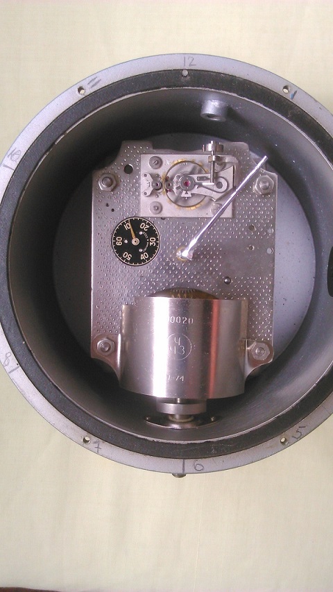

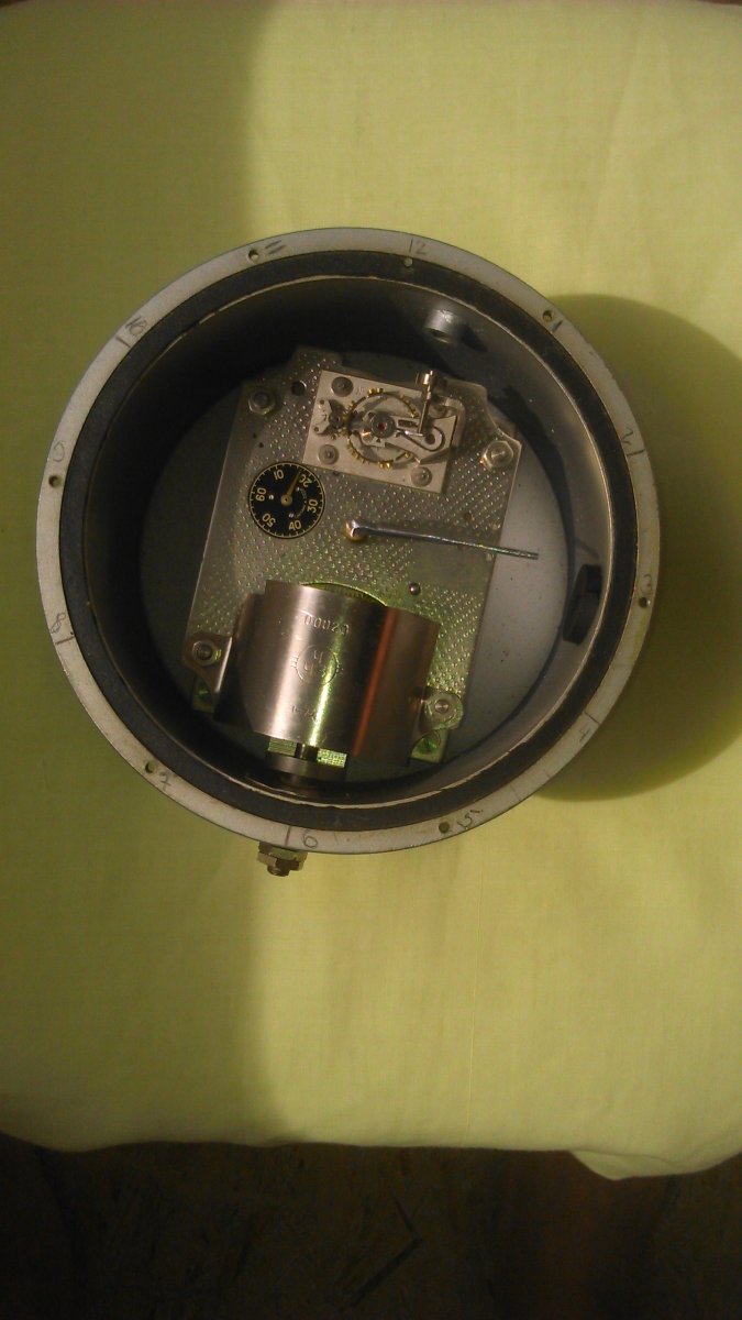

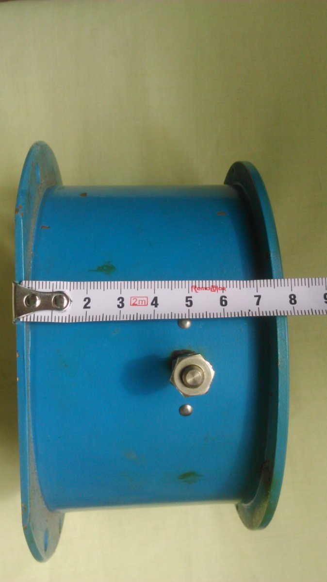

    Долгосрочный часовой механизм ( ДЧМ ) якорной мины.
    Технические характеристики часового механизма: диаметр - 150 мм, высота - 80 мм, вес - 1,6 кг.

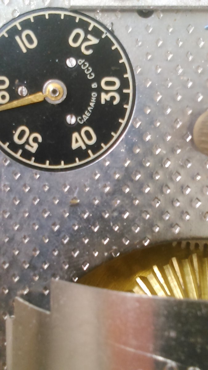

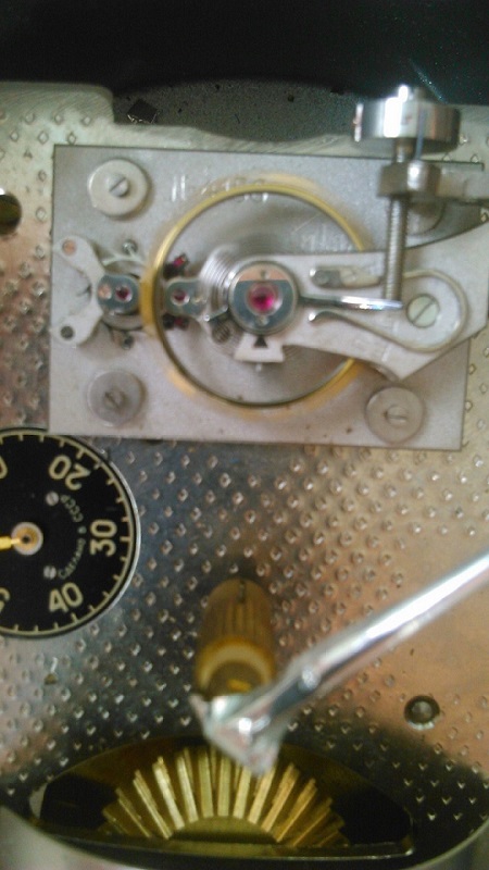

    Заводной механизм этого механизма - Чистопольский часовой завод ( ЧЧЗ ) выпуска 1-74, № 00020, регулятор часового механизма – 1 МЧЗ № 4156.

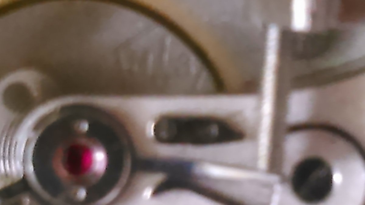

    Приставной ход (полукруглый) ЧЧЗ с винтовым балансом. Регулятор на балансе"лебединая шея".
    Данный механизм был закрыт вместо стекла плексом. Все в таком виде, каком я его отыскал.
    Баланс данного механизма Х-1 действительно большая редкость. Не всякий часовой мастер его в живую в руках держал. Они ставились только на Контактно-пусковые часы "Маячные часы", часы управления аэро-фотоаппаратами и таймеры глубинных бомб.
    Данный механизм рассчитан на работу в несколько суток, что соответствует прибору срочности, используемому в донных и якорных минах.
    Примерное описание прибора срочности:
    В качестве табельных противотральных приборов в минах применяются приборы срочности (ДЧМ - долгосрочный часовой механизм) и кратности (ПК прибор кратности).
    ДЧМ приводит мину в боевое состояние (через определенное время, установленное при окончательном приготовлении мины) путем подключения источников питания на схему мины. Пока мина не пришла в боевое состояние (опасное положение), траление ее неконтактными тралами бесполезно, т.к. источники питания не подключены к схеме мины и она ни на какие воздействия (кроме близкого взрыва) не реагирует.
    Принцип действия ДЧМ заключается в следующем: после постановки мины предохранительный прибор подключает ДЧМ к источнику питания, запускает часовой механизм с электронным подзаводом, который приводит в действие счетные механизмы. По истечении заранее установленного времени счетный механизм обеспечивает замыкание контактов срочности, через которые в схему мины подается питание, и мина приходит в боевое положение.
    Для якорных мин, устанавливаемых с грунта, ДЧМ обеспечивает отделение корпуса мины от якоря через установленное время, что исключает вытраливание мин контактными трапами до истечения этого времени. Кроме того, ДЧМ может выполнять и роль ликвидатора. В этом случае после отработки срока ликвидации вторая пара контактов подключает источники питания либо на запальное устройство, либо к прибору потопления. Долгосрочный часовой механизм обеспечивает привод мины в боевое состояние до 20 сут с дискретностью через 1 час.
