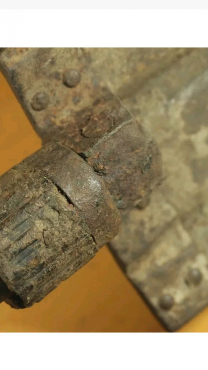

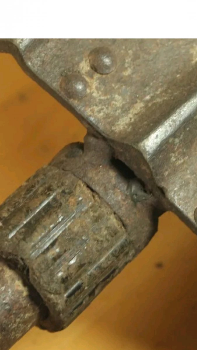

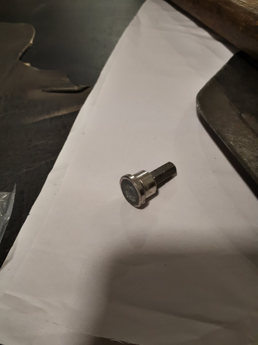

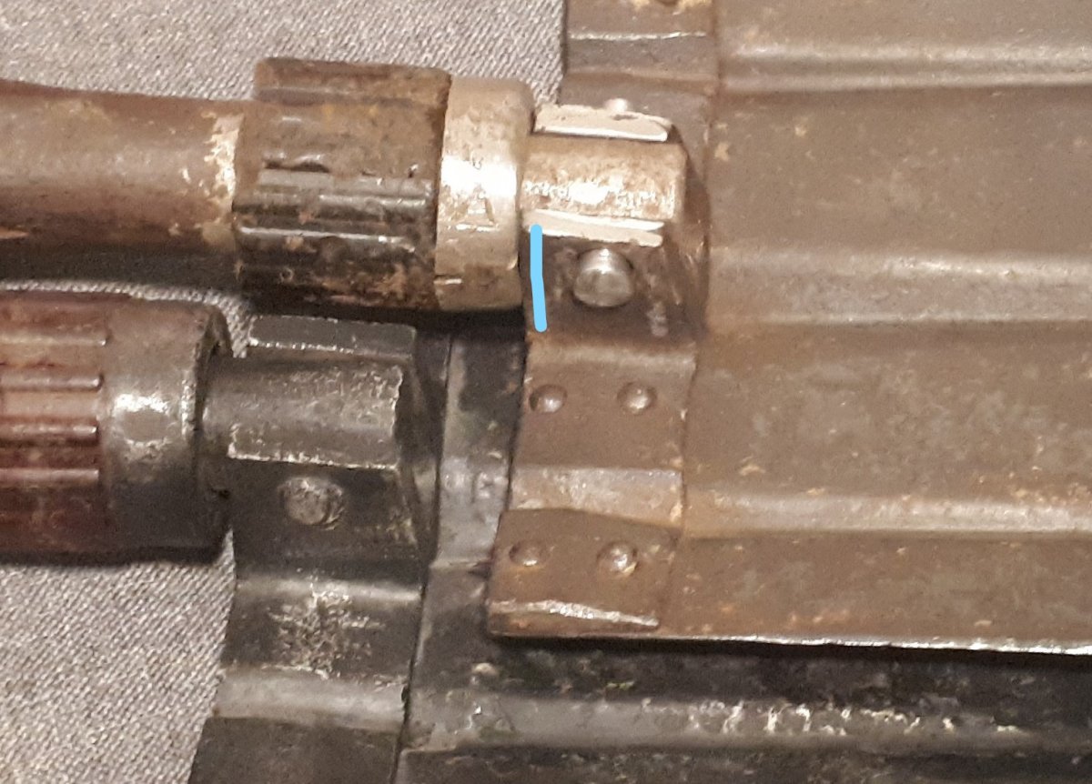

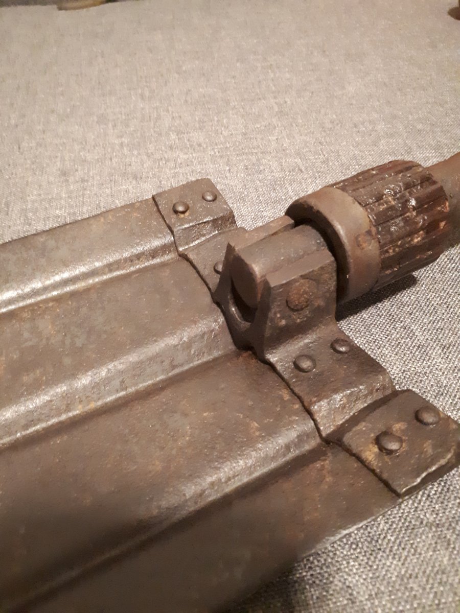

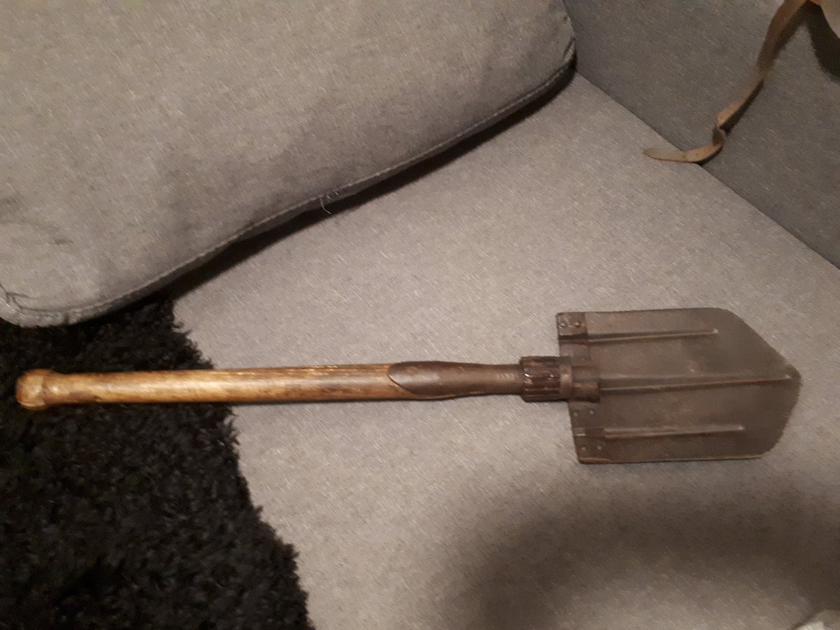

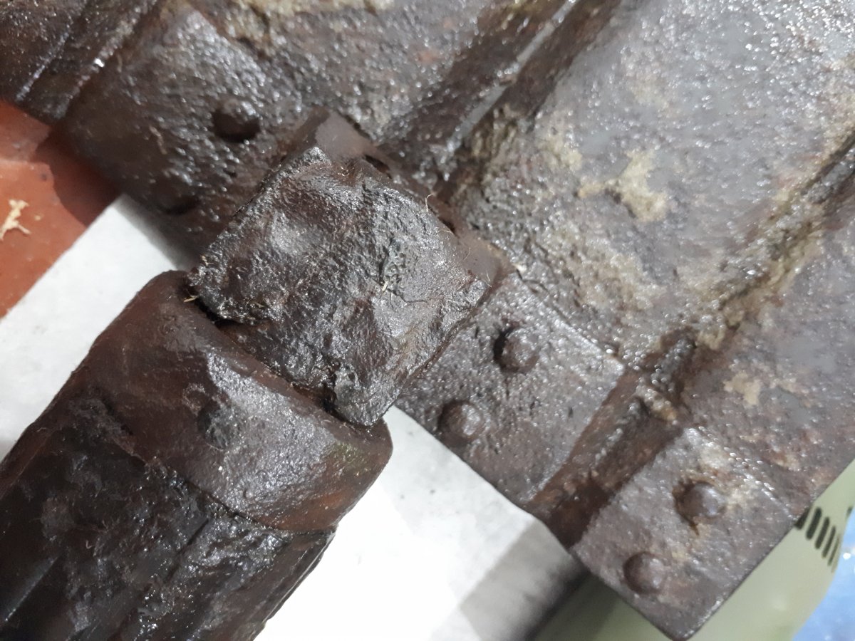

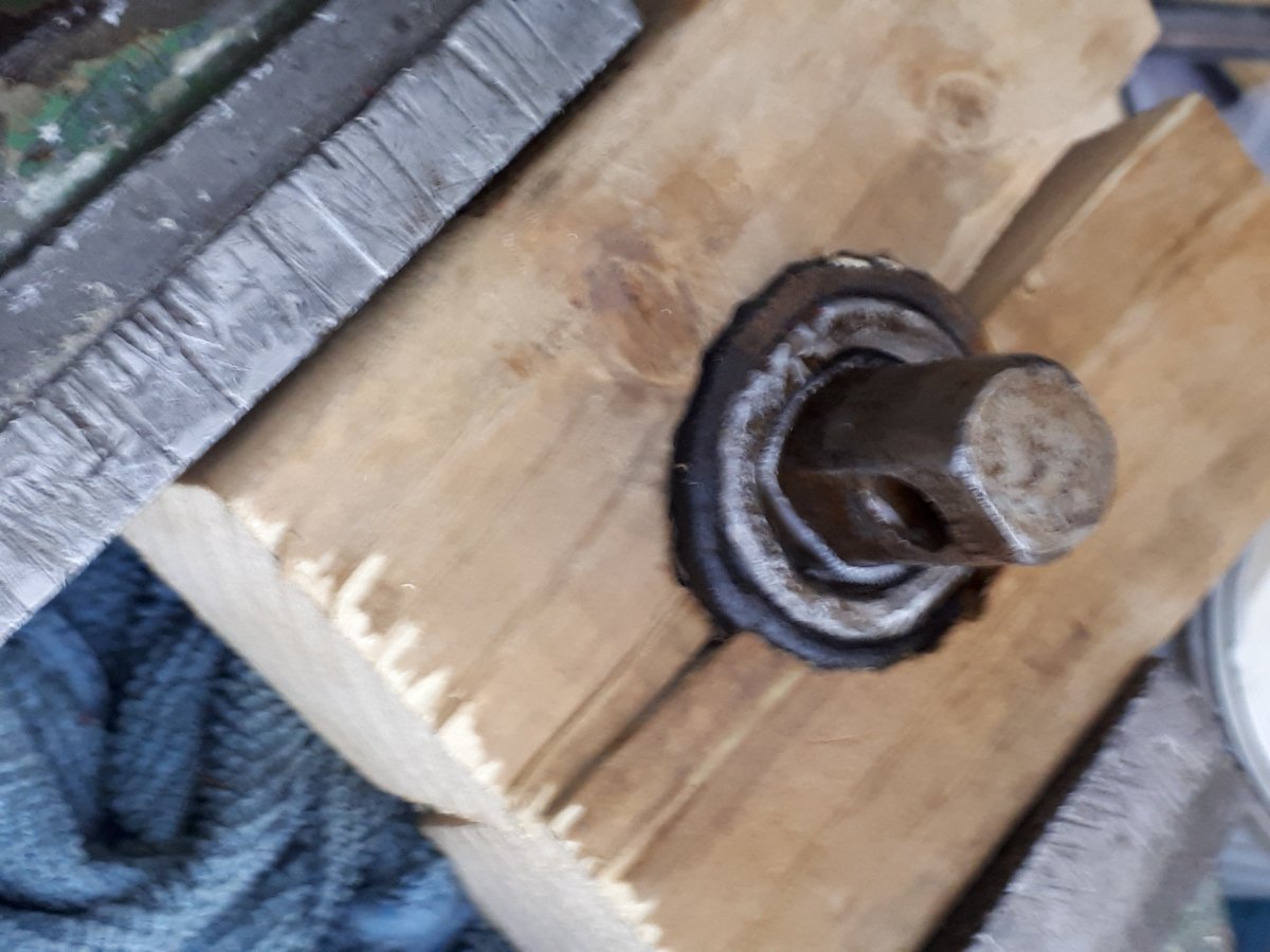

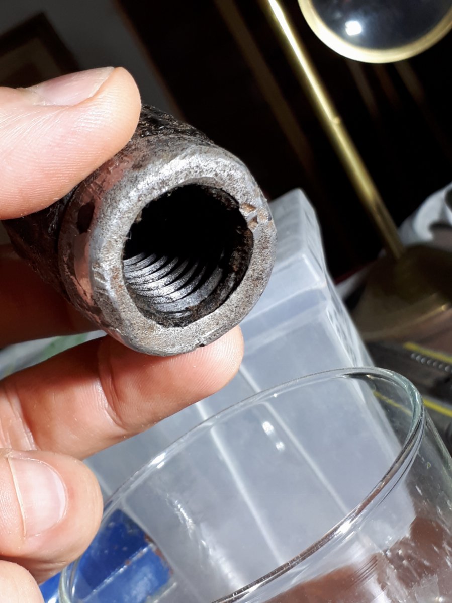

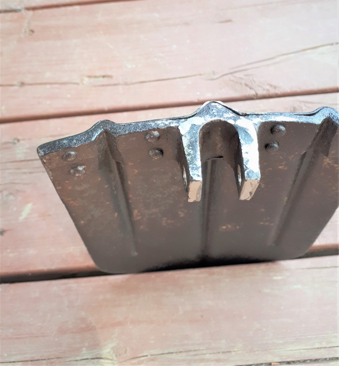

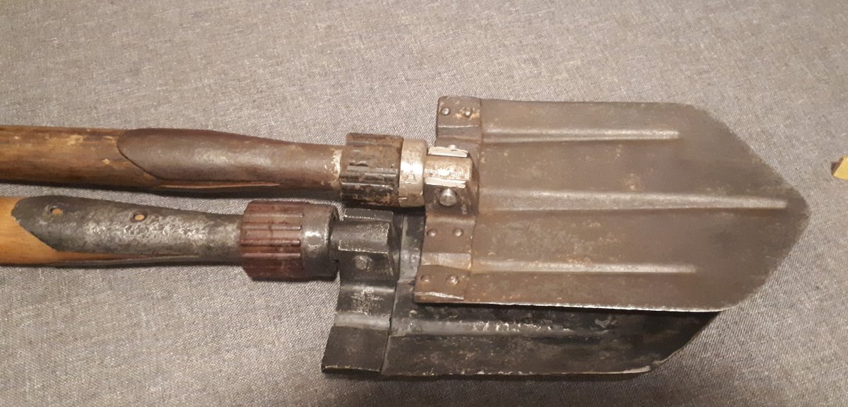

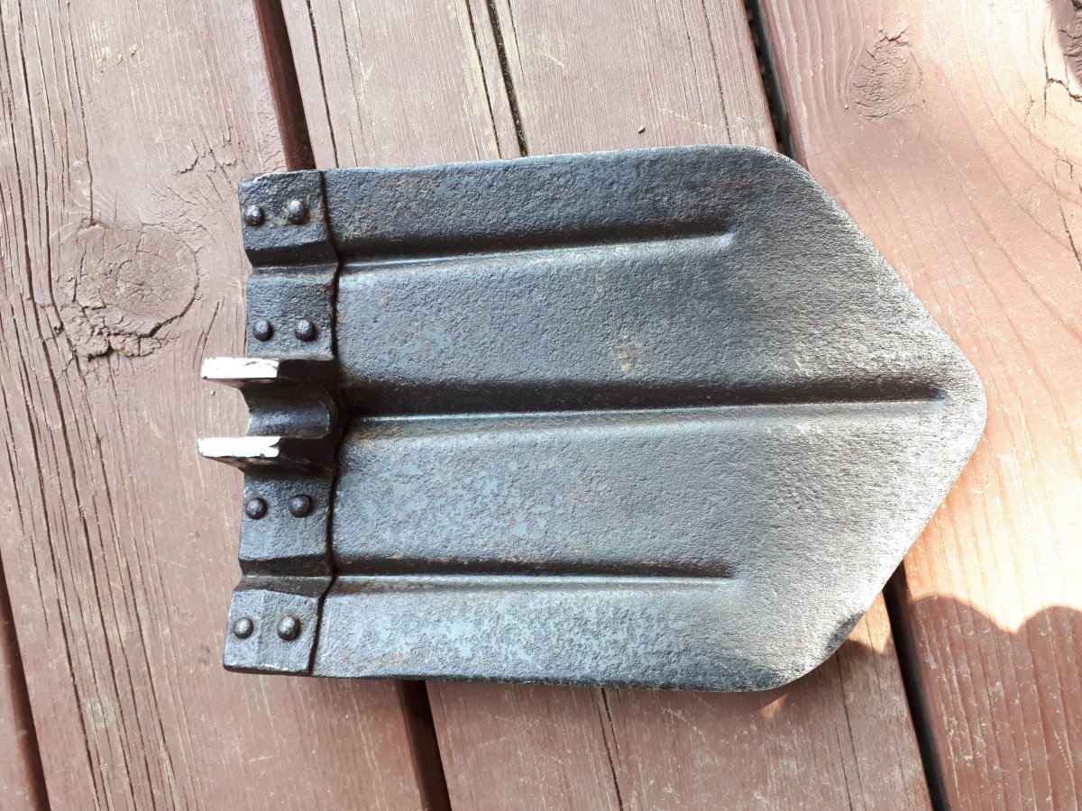

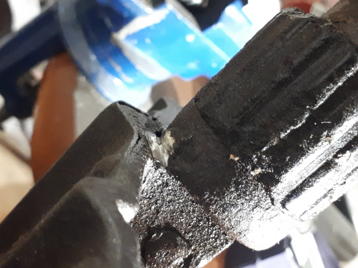

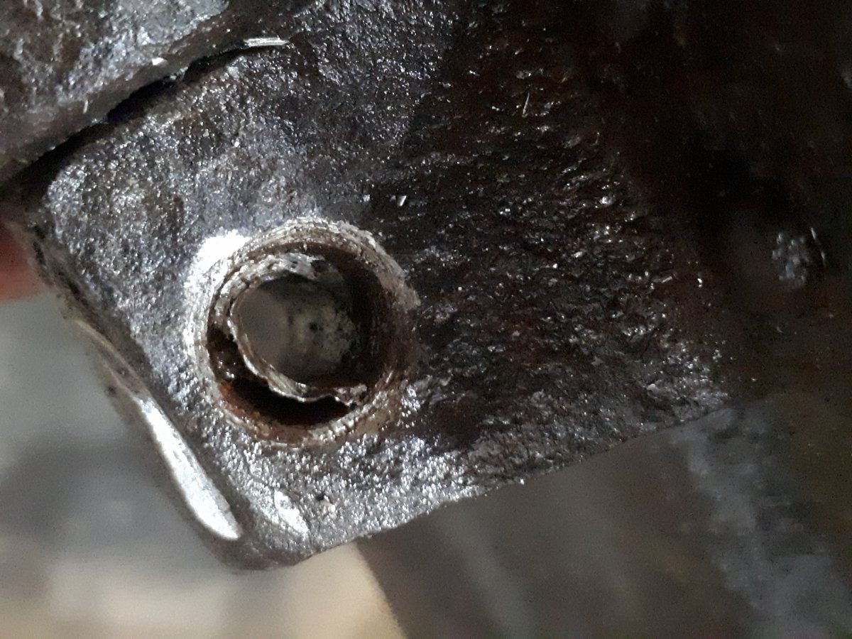

    Приветствую. Купил лопатку. Не копаная, чердак. Была прихвачена сваркой. План был удалить сварку подстарить места зачистки и на полку. Сварка поддалась без проблем. Дремель и в конце прорубал остатки стаместкой.С гайкой ... уксус ( сьел патину жаль)вд40 долго ,труба, проставка и тески. Выточил шплинт ,примерил. При полной закрутке гайки лопатка складывается, так как промяли гайку в мет кольце. Потому и заварили. Перевернул рукоять на 180. Изменилось место прижима и стало зажимать лучше. По заклепкам на рукояти почти не видно что поменяли . Вопрос как вылечить. Или заменить гайку. есть копаная лопатка.но жаль разбирать. Возможно поищу донора. С ув

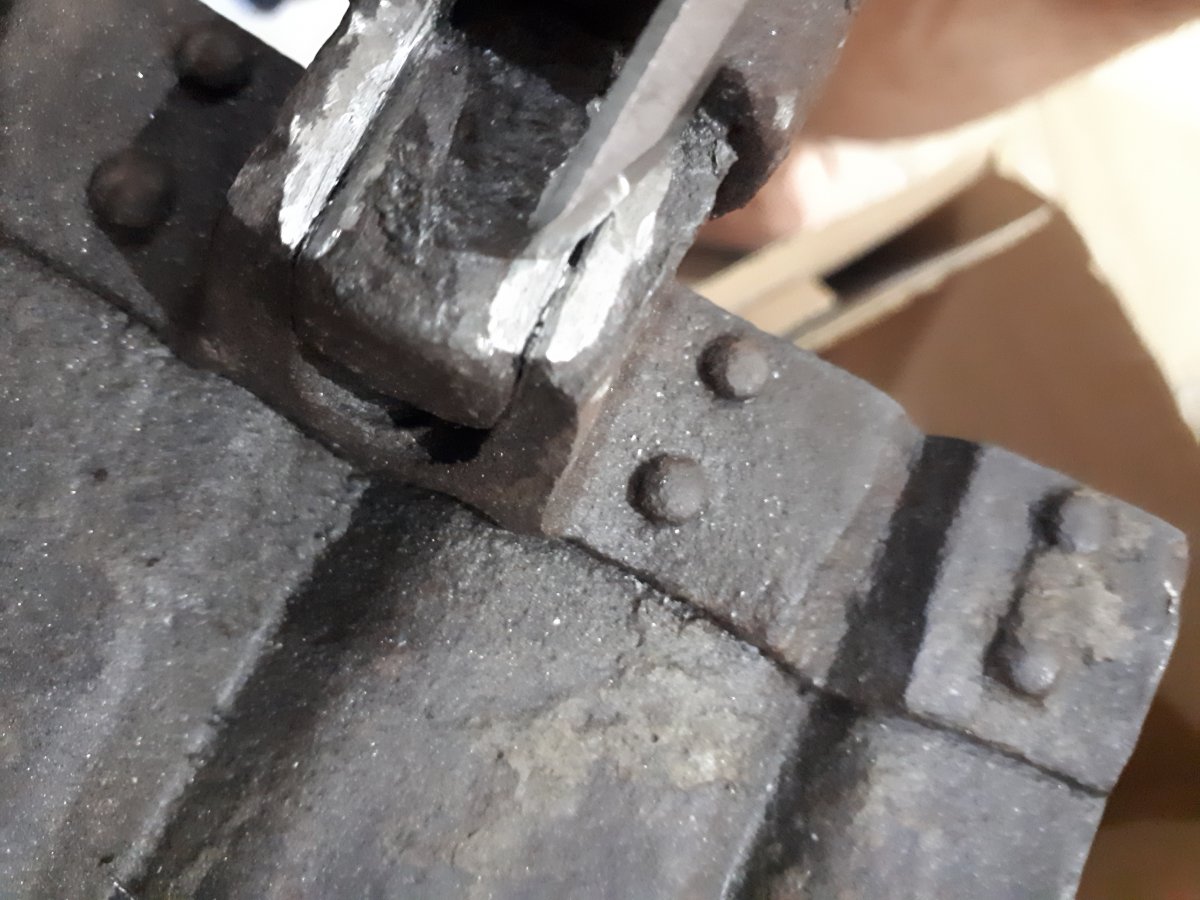

  3. игорюшкин
    игорюшкин Feldwebel
    700
    украина харьков монреаль

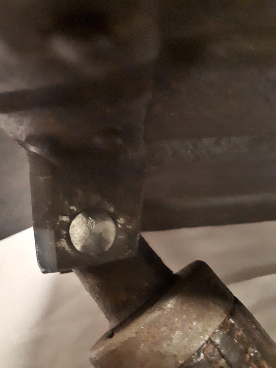

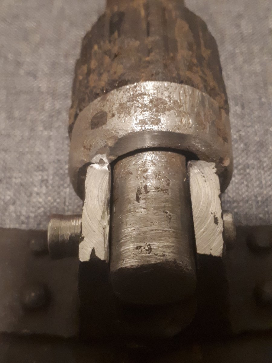

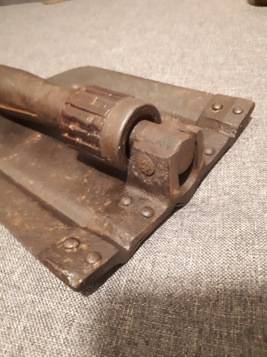

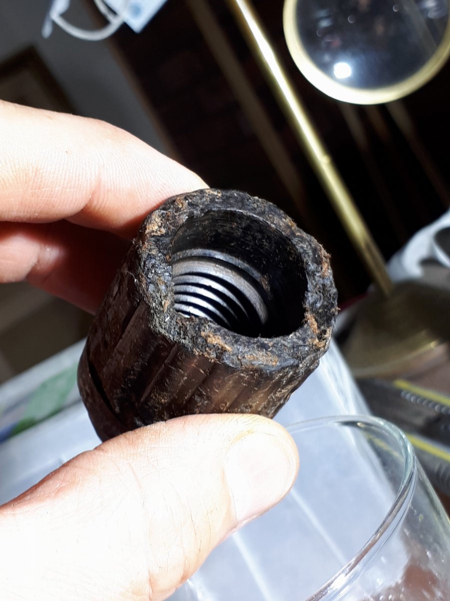

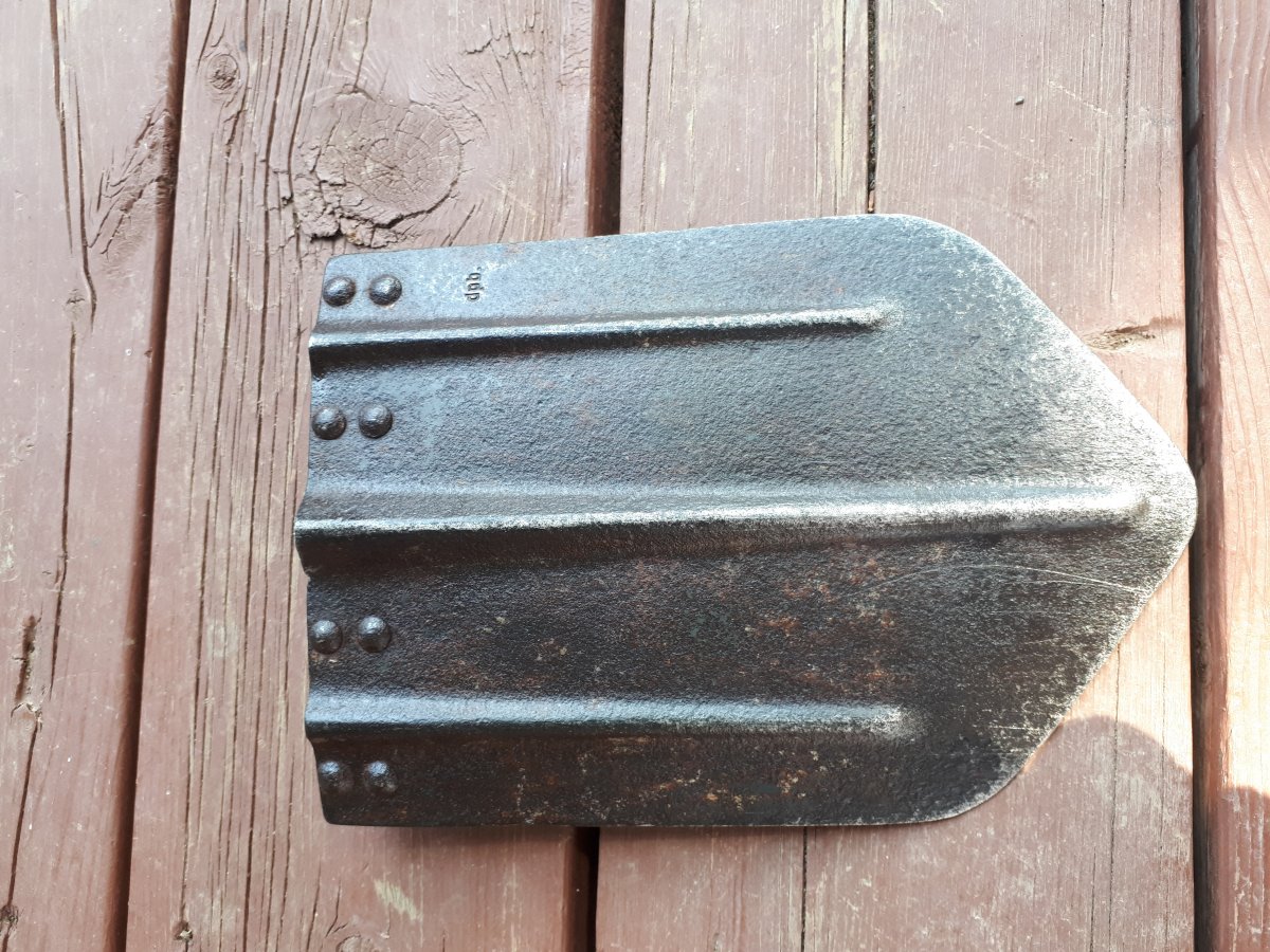

    Еще фото

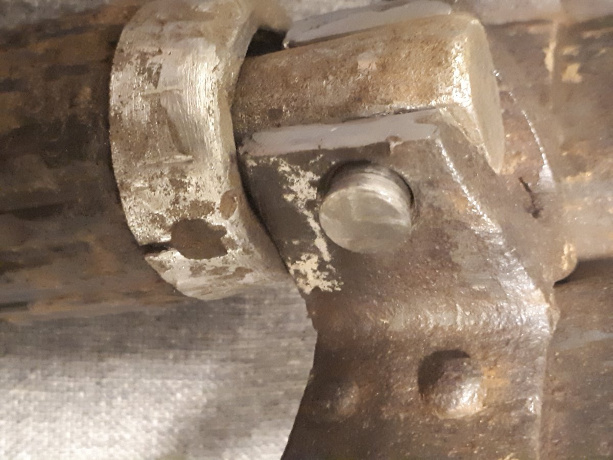

  4. игорюшкин
    игорюшкин Feldwebel
    700

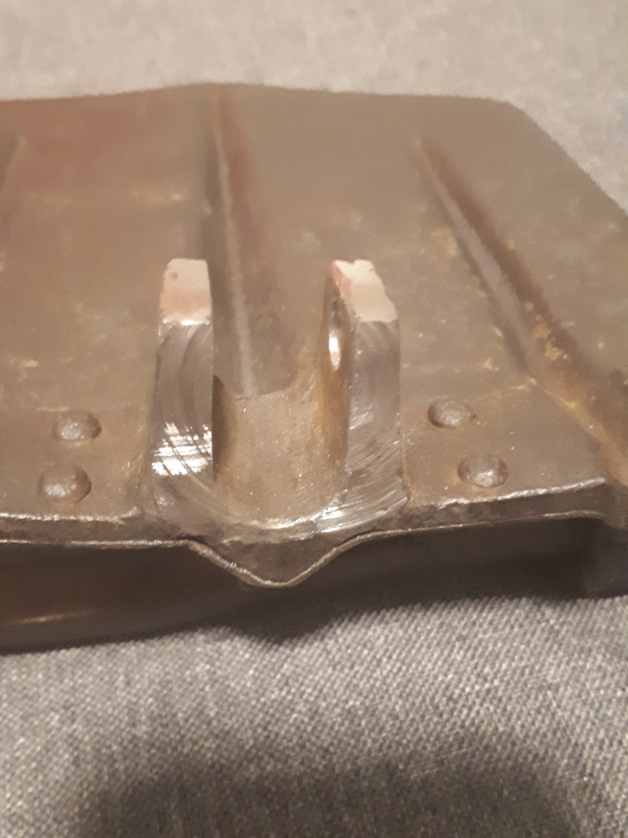

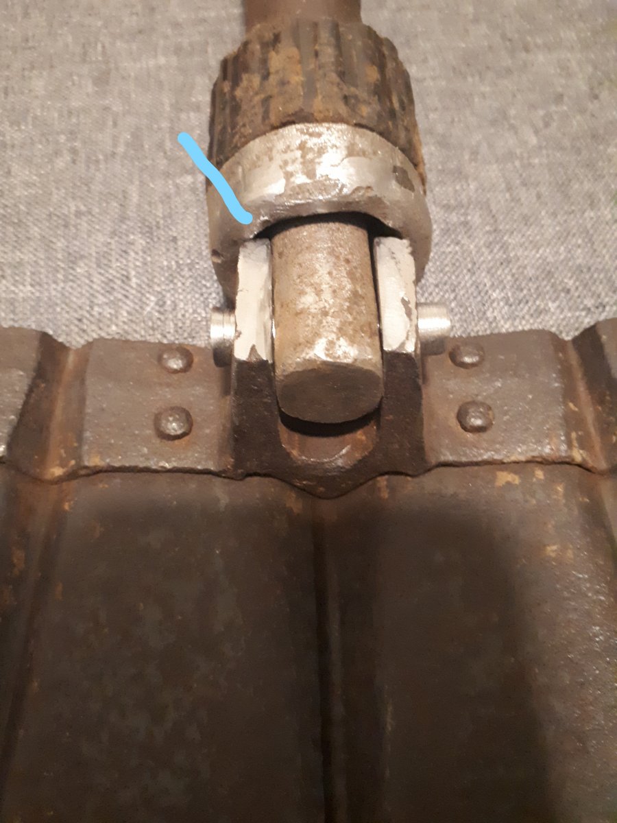

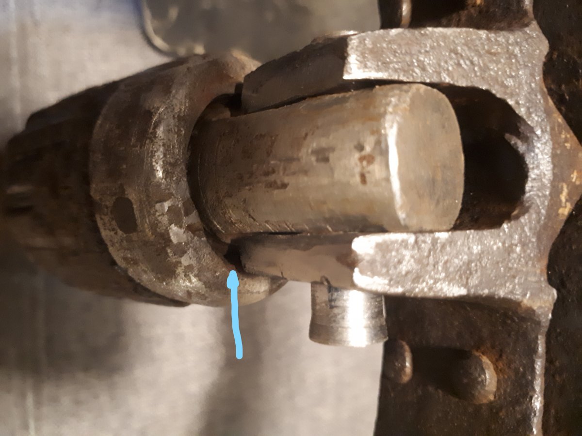

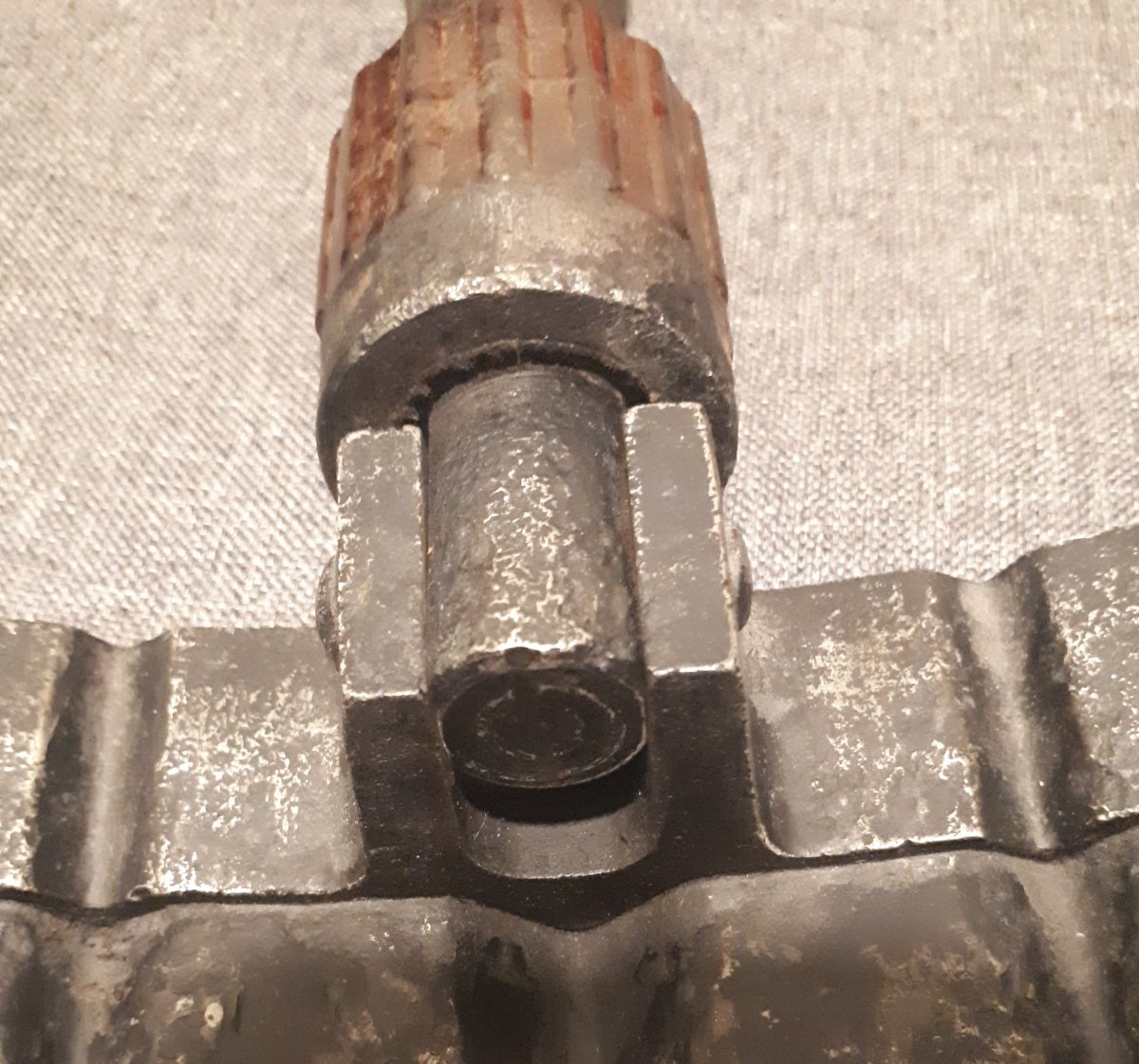

    Может сточить плоскость прижима и тем самым дать гайке пройти дальше по резьбе и уйти от замятины в более целое место. Но хотелось бы как можно меньше напильнига.с ув

  5. Llon
    Llon Stabsfeldwebel
    15
    597
    Kiev
    Как вариант попробуйте выточить и поставить шайбу, между обоймой кольца и кронштейном. Немножко колхоз, но видел такое на оригинальных (копаных) лопатах. Войсковой ремонт, так сказать.
    Распространённая проблема этих лопат - слизывается плоскости кронштейна и грань, которую прижимает обойма гайки. В результате нет нормального прижима и лоток не фиксируется в нужных положениях. Если не сильно слизано, лечится именно подтачиванием плоскостей прижима.
    Вы уверены, что в гайке сохранилась/держит резьба? Если с резьбой проблемы то стачивание плоскости кронштейна ни к чему не приведет.
    Останнє редагування: 17 сер 2021
    игорюшкин подобається це.

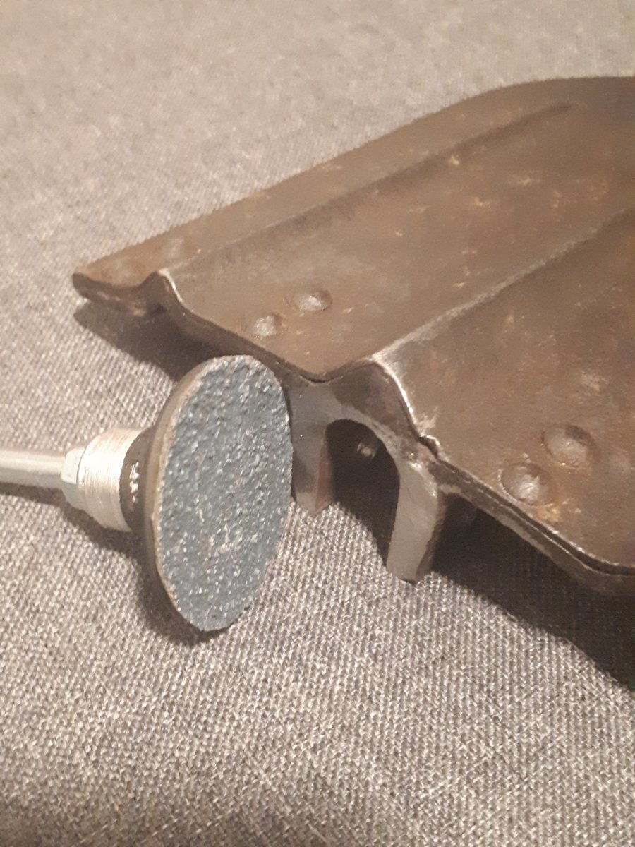

    Резьба живая ,хотя и люфтит. Про шайбу думал , гдето даже видел. На американской чтоли. Попробую шливануть плоскость и посмотрим. Благодарю за совет с УВ

  7. Llon
    Llon Stabsfeldwebel
    15
    597
    Kiev
    По задумке такая лопата должна фиксироваться в трех положениях
    - в сложенном
    - в виде мотыги, угол между лотком и черенком меньше 90 гр
    - в разобранном, собственно лопата
    Болтается /не фиксируется в каждом из положений или каком то одном?

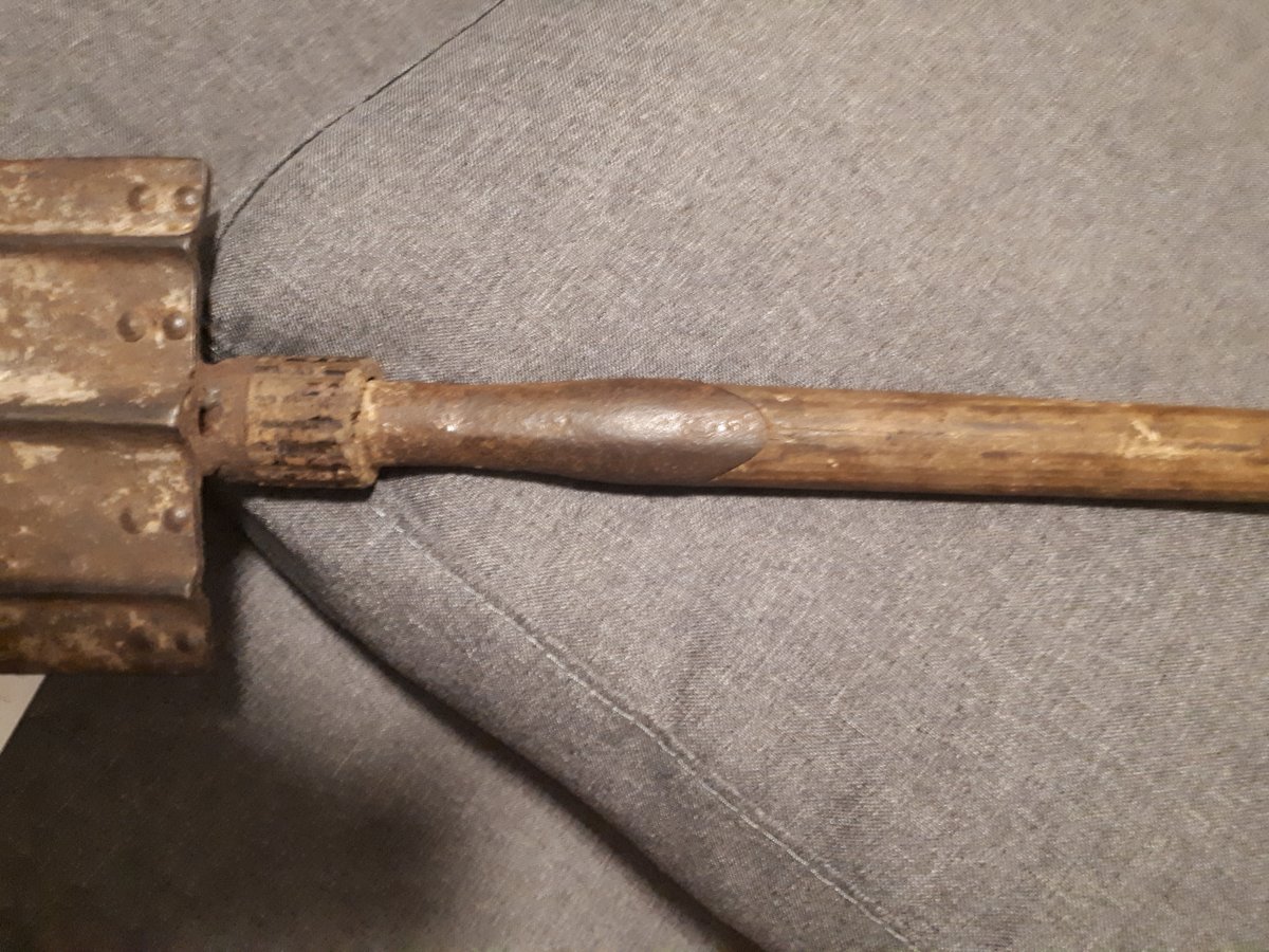

  8. игорюшкин
    игорюшкин Feldwebel
    700
    В разложенном прямом положении. Когда поменял стороны на 180.уже лучше.посмотрю если прокрутится ниже если подточить плоскось.оставлю .не копать же ей. С ув
  9. mays2012
    mays2012 Stabsfeldwebel
    563
    Я бы для начала попробовал поставить шайбу и посмотреть, что получится.

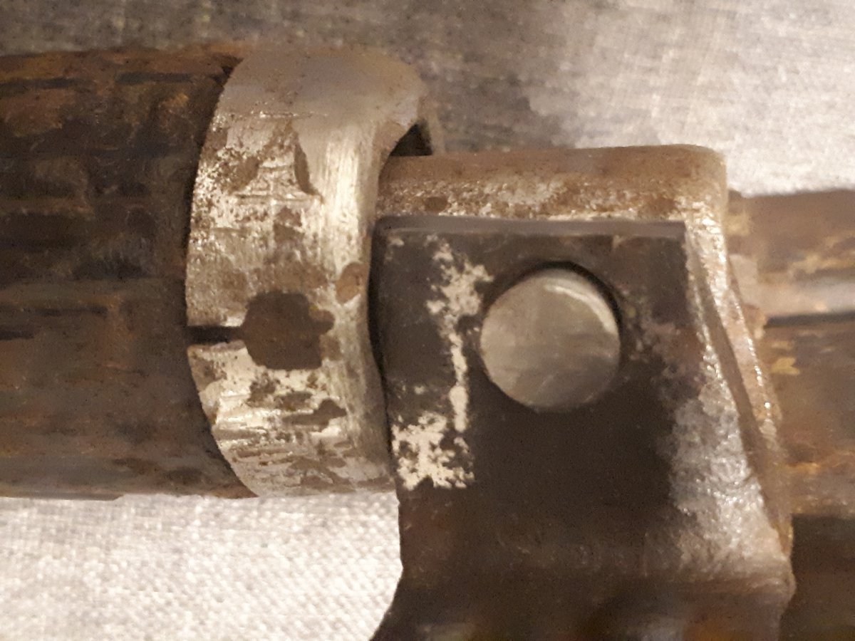

    Вообще то, что б держало надо чтоб торцы гайки и того места на лопатке, куда упирается гайка были параллельны.
    Торец гайки конечно не гуд, но если резьба позволяет, можно немного его подрезать на токарном станке. И еще, можно проверить - есть ли 90 градусов между резьбой на ручке и плоскостью упора гайки, может согнуто, потому и не держит.

  10. игорюшкин
    игорюшкин Feldwebel
    700
    Прилегает хорошо, там край гайки слизали. Попробую шлифовку и шайбу поищу. Изначально была идея минимум вмешательст. а тут грани точить торец гайки точить, места сварки. уже много но что делать подстарю потом . Благодарю за советы.

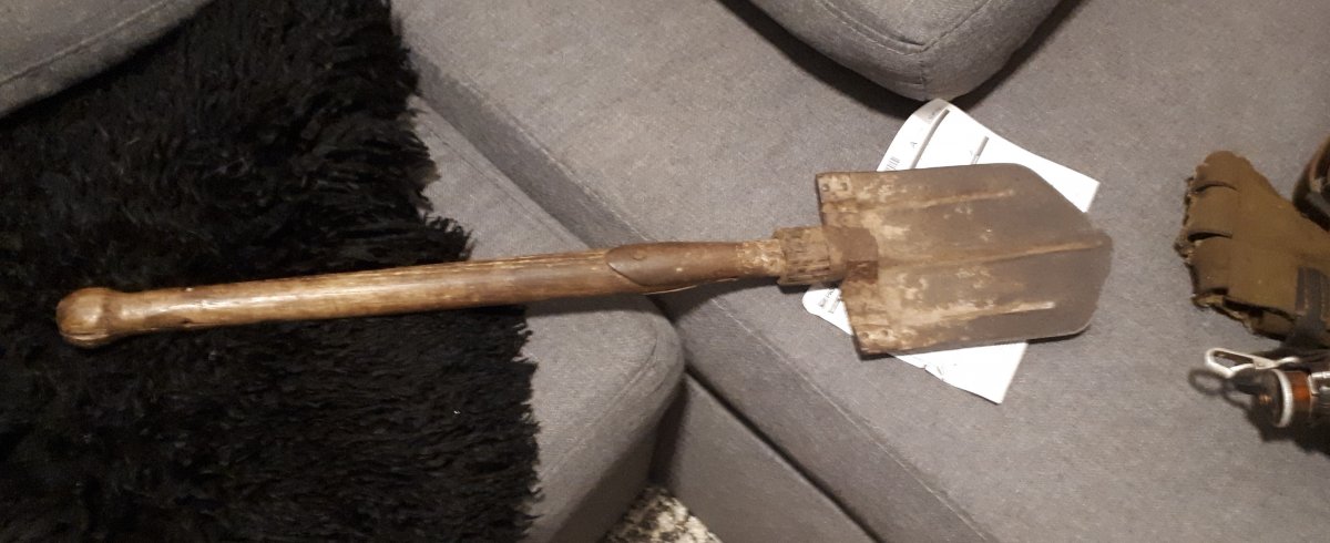

  11. игорюшкин
    игорюшкин Feldwebel
    700
    Все полечилось снятием 1мм с упора лотка.гайка прошла дальше.все работает. Имитировал фрезы.фронтовой ремонт.оставлю так.лучшее враг хорошего. Всем удачных реставраций. С УВ.

  12. игорюшкин
    игорюшкин Feldwebel
    700
    Доделал. Заклепку шлифанул приблудой. Застарил. Было стало.с ув
