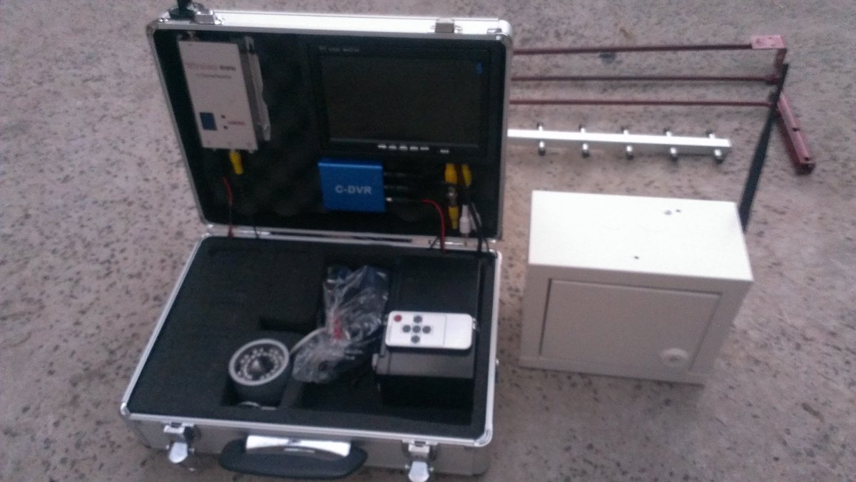

    Система видеонаблюдения за мишенями.

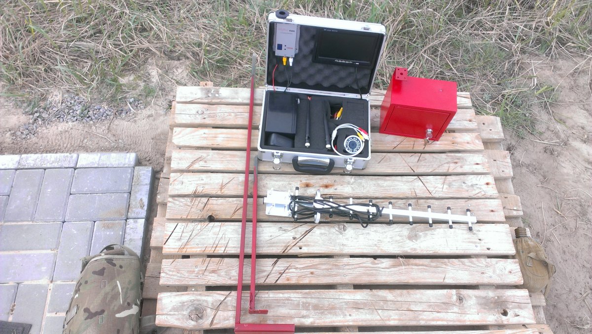

    Данная система позволяет вести онлайн наблюдение за результатами стрельбы.
    Система пригодится когда в оптические приборы рассмотреть результаты стрельбы не получится (далеко, помехи восходящего теплого воздуха), а ходить или ездить - долго или нет возможности. При использовании данной системы, стрелку необходимо только перевести взгляд на экран, что бы увидеть свой результат.
    Проверенная дальность работы до 1300 метров (можно было дальше, но не было смысла).
    Возможно подключение до 8 камер, с помощью которых можно вести наблюдение за несколькими мишенями на разных дистанциях. Вывод изображения на экран поочередно, переключение между камерами - нажатием кнопки.
    Система состоит из двух переносных блоков с автономным питанием (аккумуляторы). Проверенное время работы - 3 часа (но хватит и на больше).

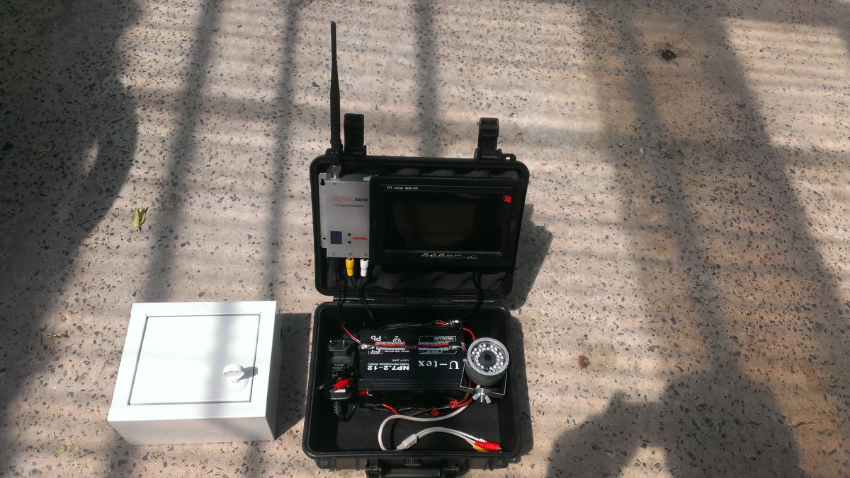

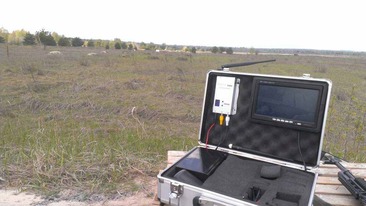

    Первый блок - кейс, в котором расположены приемник видеосигнала, экран 7 дюймов, аккумулятор.
    Так же в кейсе переносится зарядное устройство, маленькие антенны, видеокамера. Кейс оббит паралоном, в котором вырезаны ниши для устройств.

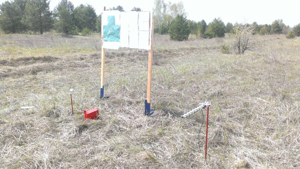

    Второй блок - красный ящик (цвет красный для лучшей видимости), в котором расположены передатчик видеосигнала, аккумулятор. К этому блоку подключается видеокамера и антенна. К передатчику возможно подключить два типа антенн. Штыревую - дальность работы 200-300 метров. Направленную - проверена дальность 1000 метров.
    При подключении направленной антенны нужно убедиться в том, что она направлена на позицию стрелка, где находится приемник (Блок первый).
    Помех типа холмов, деревьев и других на линии видимости нужно избегать.
    При работе с направленной антенной нужно на приемнике (Блок первый) штыревую антенну направить горизонтально.
    Блок второй и видеокамеру желательно закрывать металлическим листом или бруствером, для защиты от случайного попадания собственной пули.

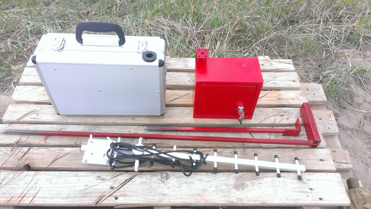

    Комплект состоит из:
    - Блок первый;
    - Блок второй;
    - мачта для антенны направленной;
    - подставка для видео камеры;
    - антенна направленная.
    Видеокамера герметичная и может некоторое время находится под дождем. Блок второй тоже сделан герметично, но желательно под дождь не попадать - вода может попасть в отверстия для кабелей и для антенны.

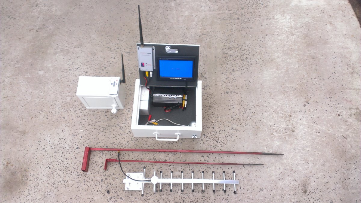

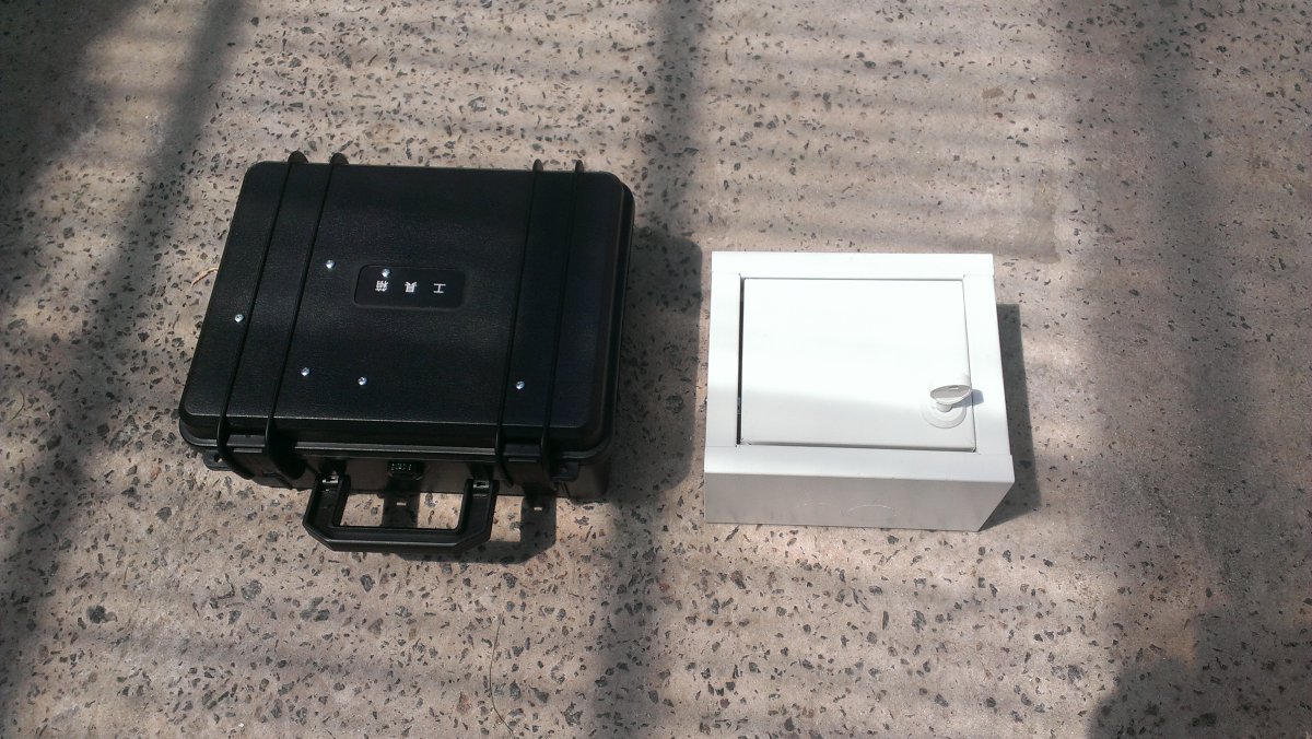

    Вторая была реализована в таком виде:

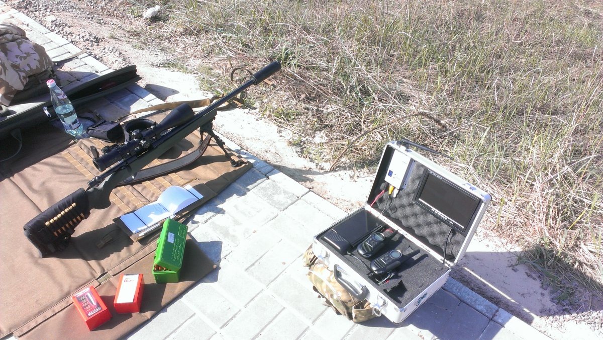

    Проверял по дальности - 1 300 метров, прием отличный.

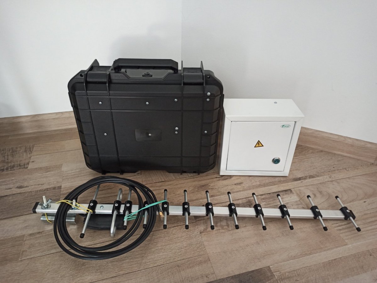

    Из трех систем видеонаблюдения, которые будут в течении 3-4 недель (середина Июня), две в резерве. Свободная - одна.
  9. Продавец rshelegeda
    rshelegeda Feldwebel
    191

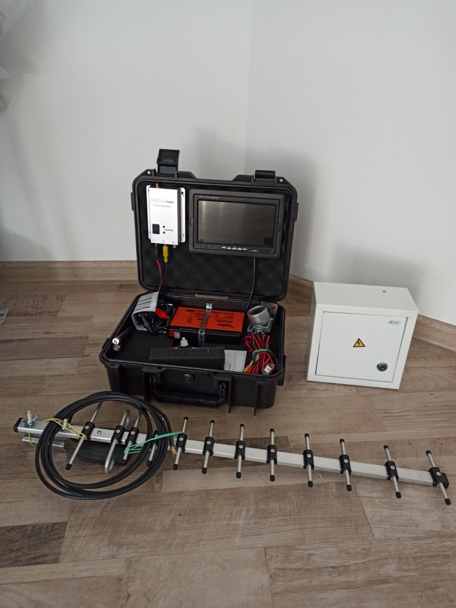

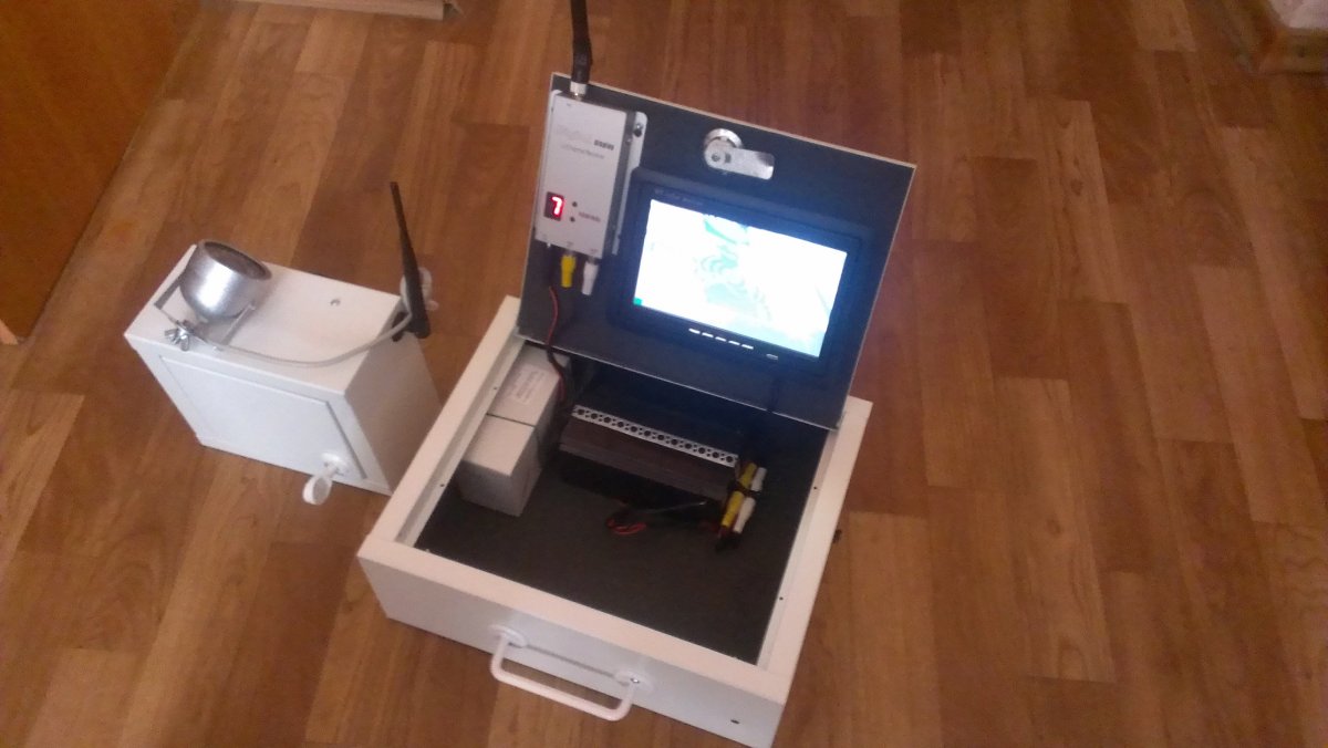

    Последняя собрана в кейсе с видеорегистратором. До этого была в пластике.

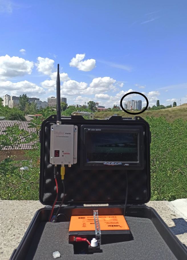

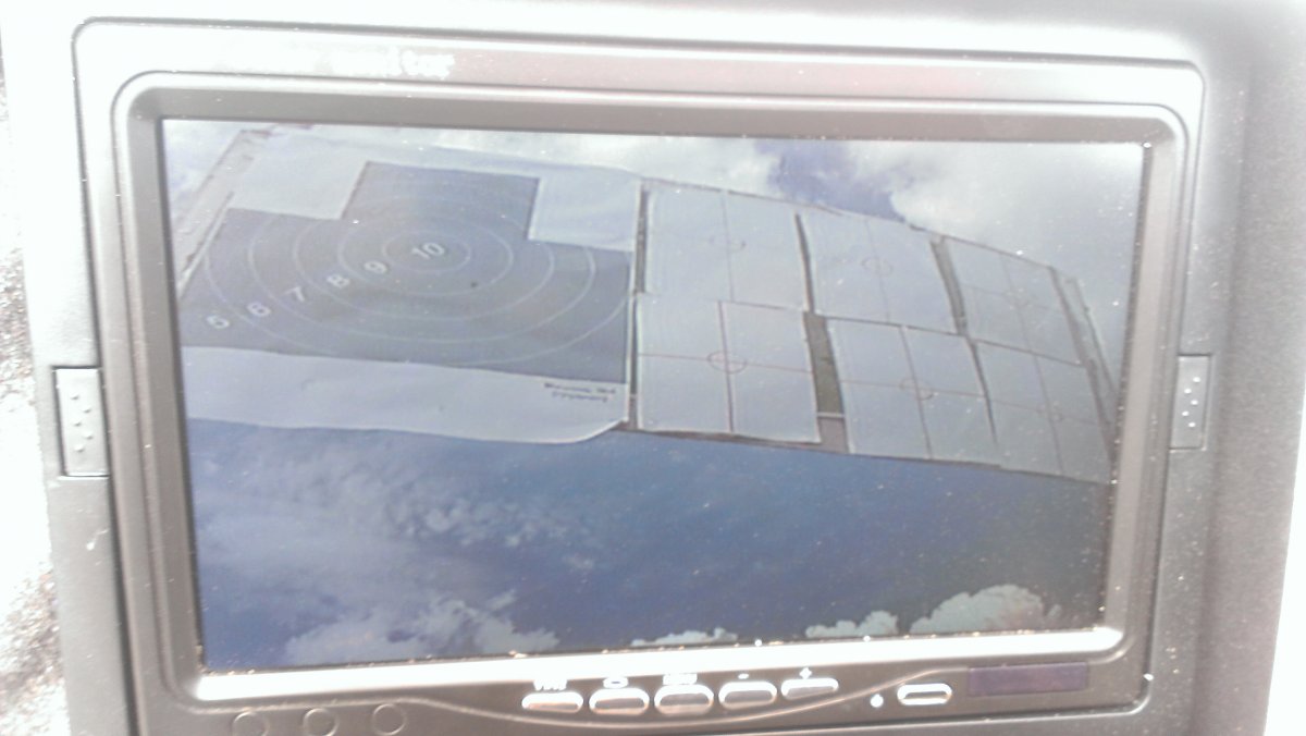

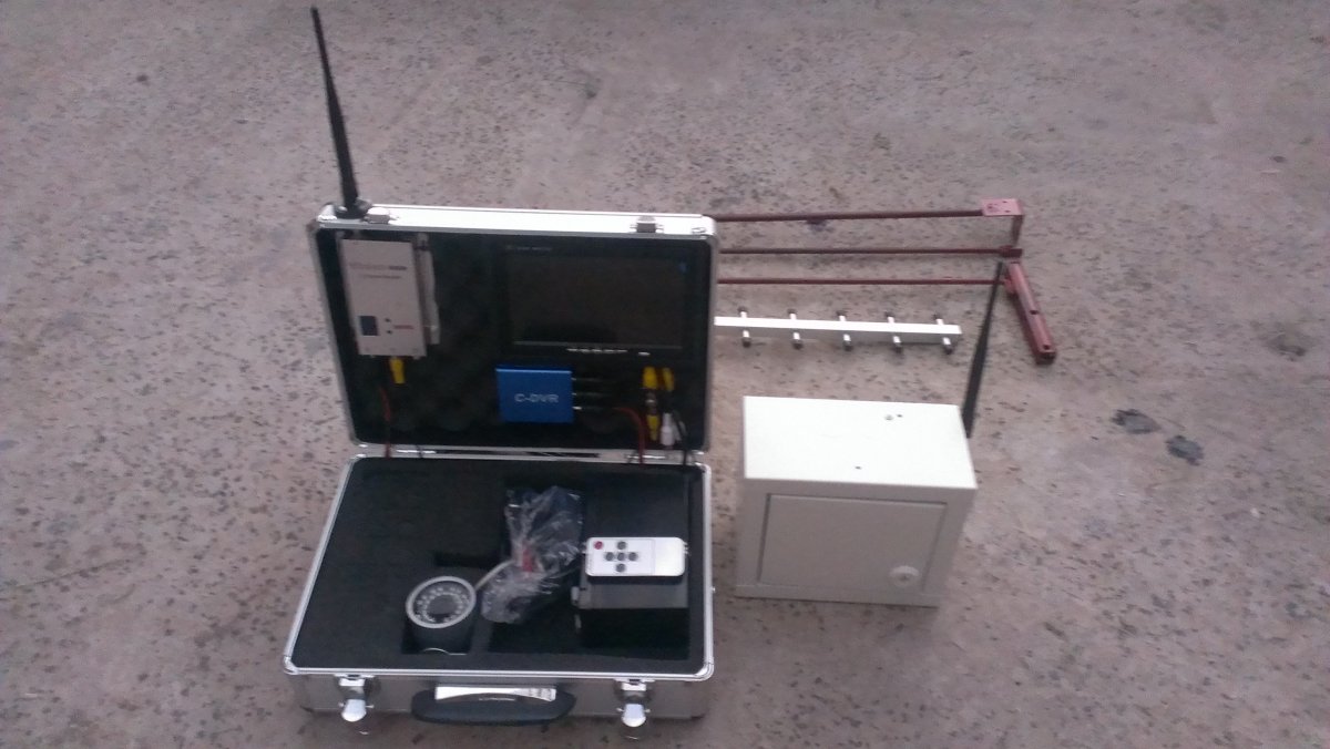

    Сегодня была отправлена заказчику еще одна система.
    На фотографии до дома 900 метров.
    На экране видна направленная антенна.
    Имела такой вид:
