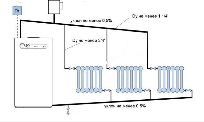

  21. ViktorKux
    ViktorKux Oberstleutnant
    3.073
    Ukraine
    У вас на фото двухтрубная система отопления, это имеет смысл если дом большой ( 200,квМ) вполне что вам подойдёт однотрубная система отопления.
    Пластик если в стене легко держит температуры до 90 градусов,а если армированный Вавин то и переживать не стоит температура кипения будет в любом случае ниже.
    В контур насос нужно ставить обязательно через байпас, а диаметр трубы не больше чем выход из котла.
    Лучше объем носителя сделать меньше чем он будет больше. С УВ
  22. ViktorKux
    3.073
    Ukraine
    Если сделать подвод к батарее сверху, через байпас будет работать, главное выход поднять максимально. С УВ

  23. Alex Richter
    136
    251
    20.108
    Украї́на
    Однотрубная это какая?
    Насос не входит в планы-нет света
