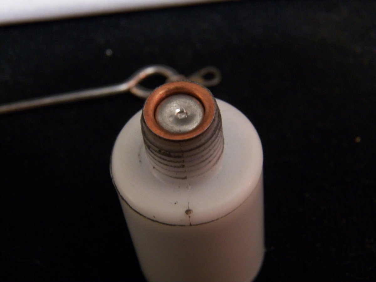

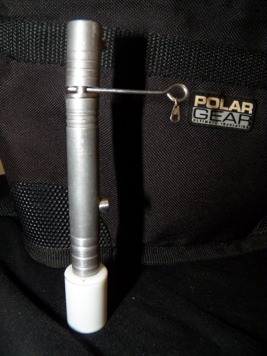

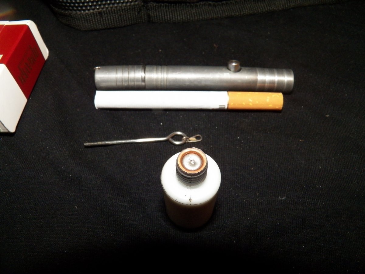

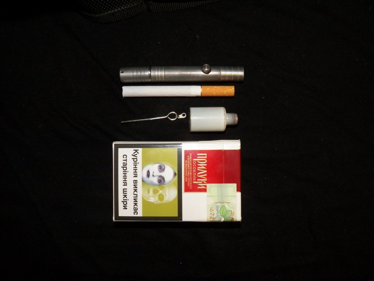

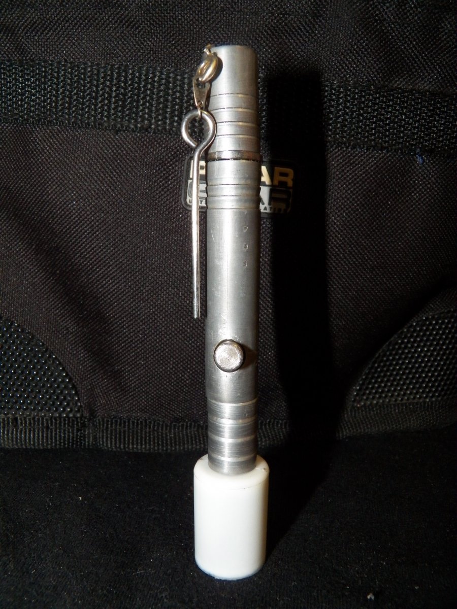

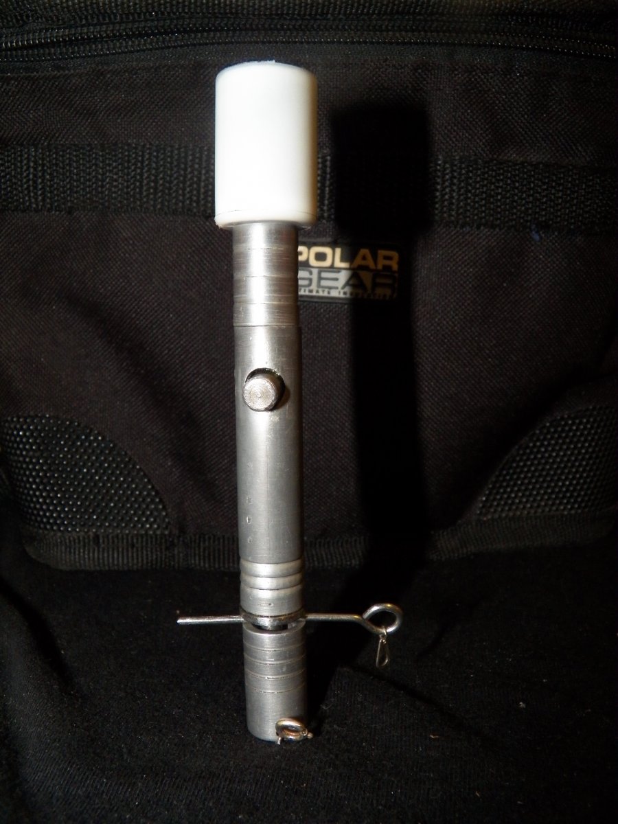

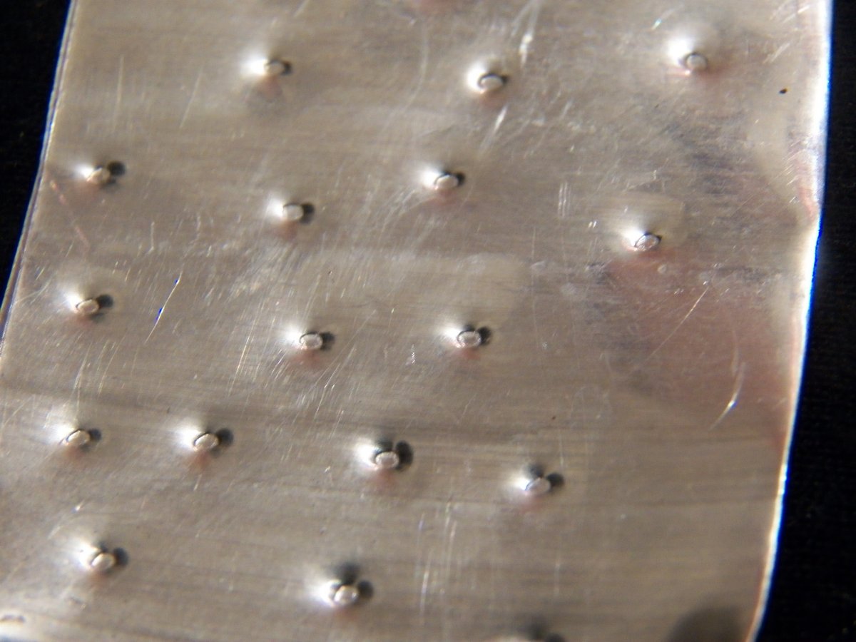

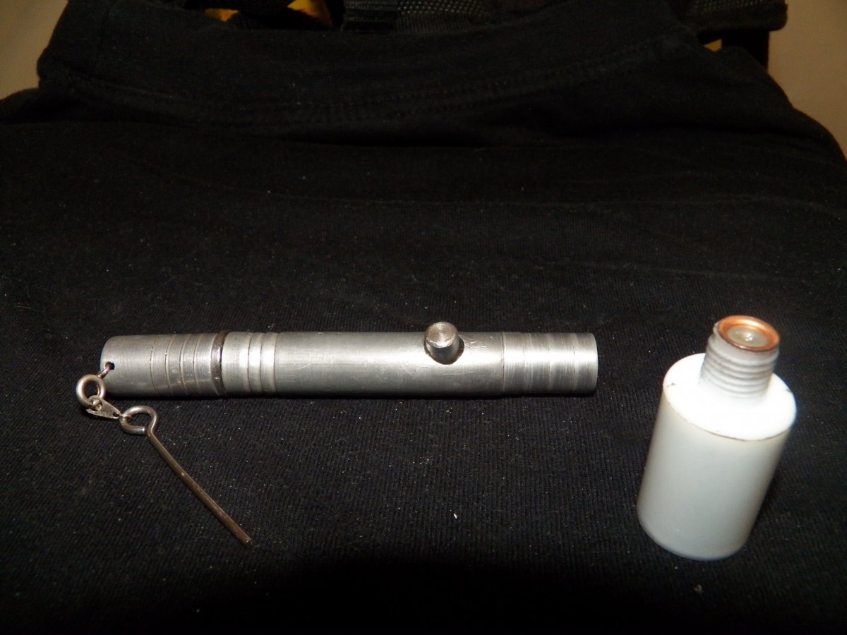

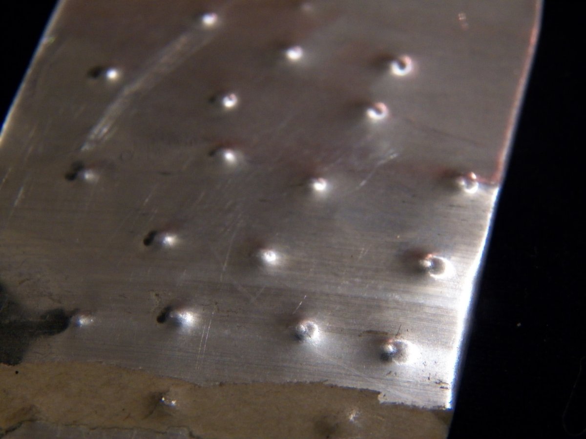

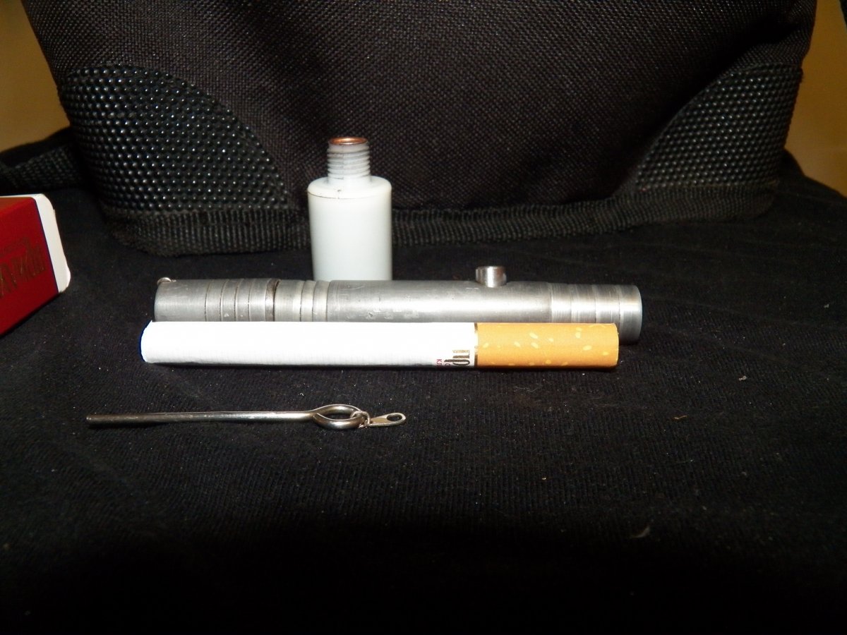

    Ну теперь ближе к теме:D Купил мой друг себе сигнал охотника на кнопке где то год назад похвастался ну ладно. Прошло время начал жаловаться что мол кнопка сзади, держать неудобно, ладони и пальцы прищемляет при спуске ну и т.д.. но мне как то было не до этого, но всё таки как то он меня смог заинтересовать, вообще повертел я эту приспасобу в руках спустил пару раз в холостую прищемил себе ладонь (поблагодарил не очень громко инженера изготовителя вмести с другом :smile_9:) и решил исправить недостатки. Денёк подумал по колякал ну и с того что под руки первое попалось сотворил своё :smile_5: не совсем понравилось опять порыскал в закромах в поисках материала нашёл кусок трубки алюминиевой ну и собрал. Прошу прощение за карявую сборку собиралась как экспериментальная модель для опытов :smile_1:
    И так ТТХ:
    вес 33-35грам точнее не скажу весов нужных под рукой не оказалась. Можно ещё уменьшить на 1-2гр и 1-2см по длине но не стал заморачиватся
    Длина-92мм (что взведенном что вспученном виде)
    Диаметр-12мм
    Кушает сигнал что на живиле что на евро капсуле
    Есть функция "растяжка" после взвода и установки чеки нажать на спуск и не надо фиксировать кнопку(удобненько;)) усилие от 1кг (можно уменьшить или увеличить надо ещё поиграться:rolleyes:)
    Центробой фото с результатами боя прилагаю жестянка 0.4мм.
    Готов выслушать Вашу критику или предложения.
