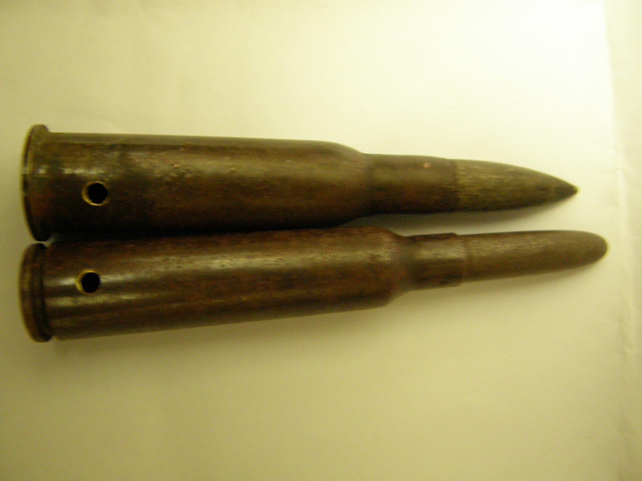

    Ув-е, расскажите подробнее пожалуйста о ММГ рядом с Мосиным.Спасибо!
    1. Гільзи Манліхер-М1895 8×50 mm R Mannlicher — Австро-Угорський карабін. Набій. 1915 г. W. 15 штук.
      77 грн.
    2. Гільзи 8 х 50 мм Лебель
      20 грн.
    3. ММГ патрона Мосіна
      20 грн.
    4. Все не магнітне.
    5. Редкий,без рантовый патрон 1894 год.новый

    Он и есть. :smile_12:Крайне редкая находка для Украины.
    Если возможно опишите обстоятельства находки.
    Какой период копали, примерная область находки и т.д.
    Очень интересно. :beer::beer::beer:
    С уважением GINDENBURG.

    Нашёл товарищ на Волыни почти случайно рядом с дорогой на пятачке в две сотки вперемежку с Мосинками и Маузерами и всякими бляшками как буд-то собирали в кучу или наоборот-рассыпали.С ув.

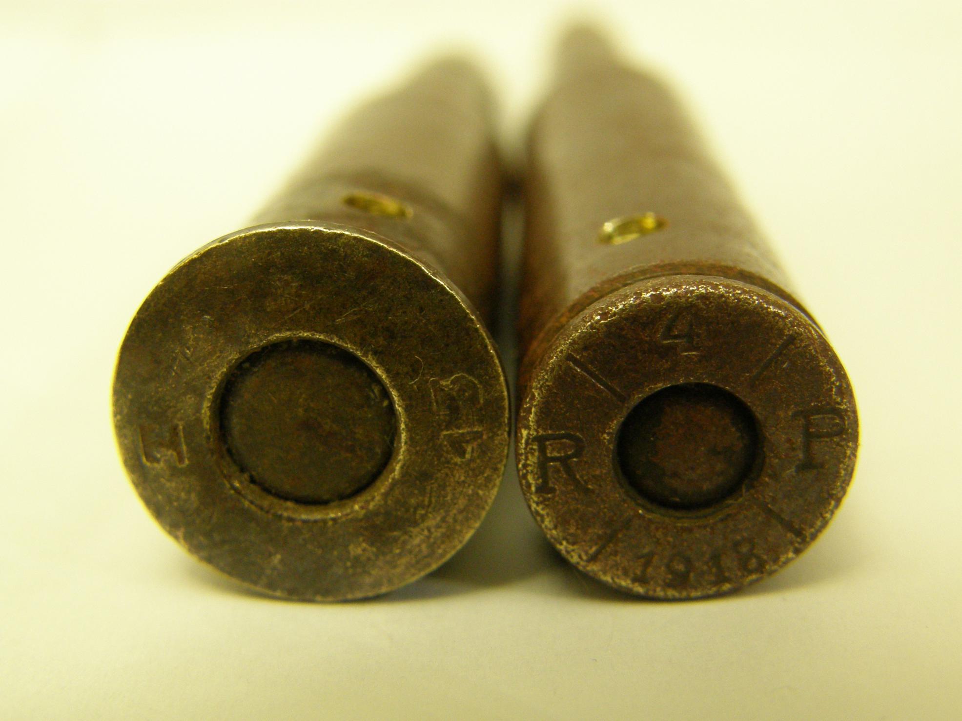

    Не совсем понял, почему шведский маузер, тогда как это НОРВЕЖСКИЙ патрон Краг-Йоргансен (6.5 x 55), к тому-же патронной фабрики Рауфосс...

    Просто имели в виду, что одно из часто употребляемых названий патрона 6,5 mm Swedish Mauser
    А на фото - конечно, норвежский 6,5х55

    Не знаю (не слыхал), чтобы шведские дудки в калибре 6,5х55 встречались на теренах України.
    А вот краг-йоргансен - известная снайперка(-ки) в вермахте, да и винтовка во вспомогательных частях...
    ...и Норвегия производила указанное оружие для немцев (в оккупацию)...
    З.Ы. "Стрелковое оружие" не взаимоисключающая вещ от "Пули и гильзы".:)
    З.Ы. З.Ы. В частности Твой патрон - норвежский. :smile_12:

    Так вот
    патрон, ныне более известный под формулой 6,5х55 - норвежско-шведский, даже юридически (хотя первой инициировала разработку малокалиберного патрона вроде бы норвежская половина). Патрон приняли как Skarp patron m/94. Поэтому он, не касательно места выпуска, в равной степени, как К-Й, так и М. Вернее для этих винтовок. Правда если к шведской винтовке М ещё можно притянуть, хотя в официальном шведском названии эта фамилия отсутстует, то если в норвежском фамилии К-Й я пока инфы не имею.
    К "Маузер" он имеет такое же отношение, как и 7,92х57, тем более, что создавался для пулемётов, а бедным шведским пулемётчикам единственную винтовку уже много позже нахлобучили.
    P.S.
    RP - 1896 - Rødfos Patronfabrik
    RP - 1900 - Rødfos Patronfabrik og Kreudtverk
    RP - 1909 - Raufoss Patronfabrik og Kreudtverk (Raufoss Patronfabrik)
    RA - 1924 - Raufoss Ammunisjonsfabrikker ...

    Pietari
    Не совсем так. Патронами к шведу нельзя стрелять из норвегов: разница в мощности, это оговорено в финских наставлениях. "Норма" в своё время в коммерческих каталогах отделяла патроны для норгов... Плюс норги ввели остроконечную пулю кажись в 1919-м, а шведы только с началом ww2.

    Я знаю, что ты из этой секты. :) Покажи-ка мне эти наставления, а не со слов финнов.
    У меня не густо по шведам и нет по норгам, но из того что есть - шведы побыстрее, особенно остроконечные. Что вроде как об обратном должно говорить, но тоже под вопросом (может из-за пороха и/или пули).
    А вот что пишут финны в 1947 г. для патронов обеих сторон: Kaikki 6,50 mm:n kiväärit, konekiväärit ja pikakiväärit. Тебе перевести? :)
